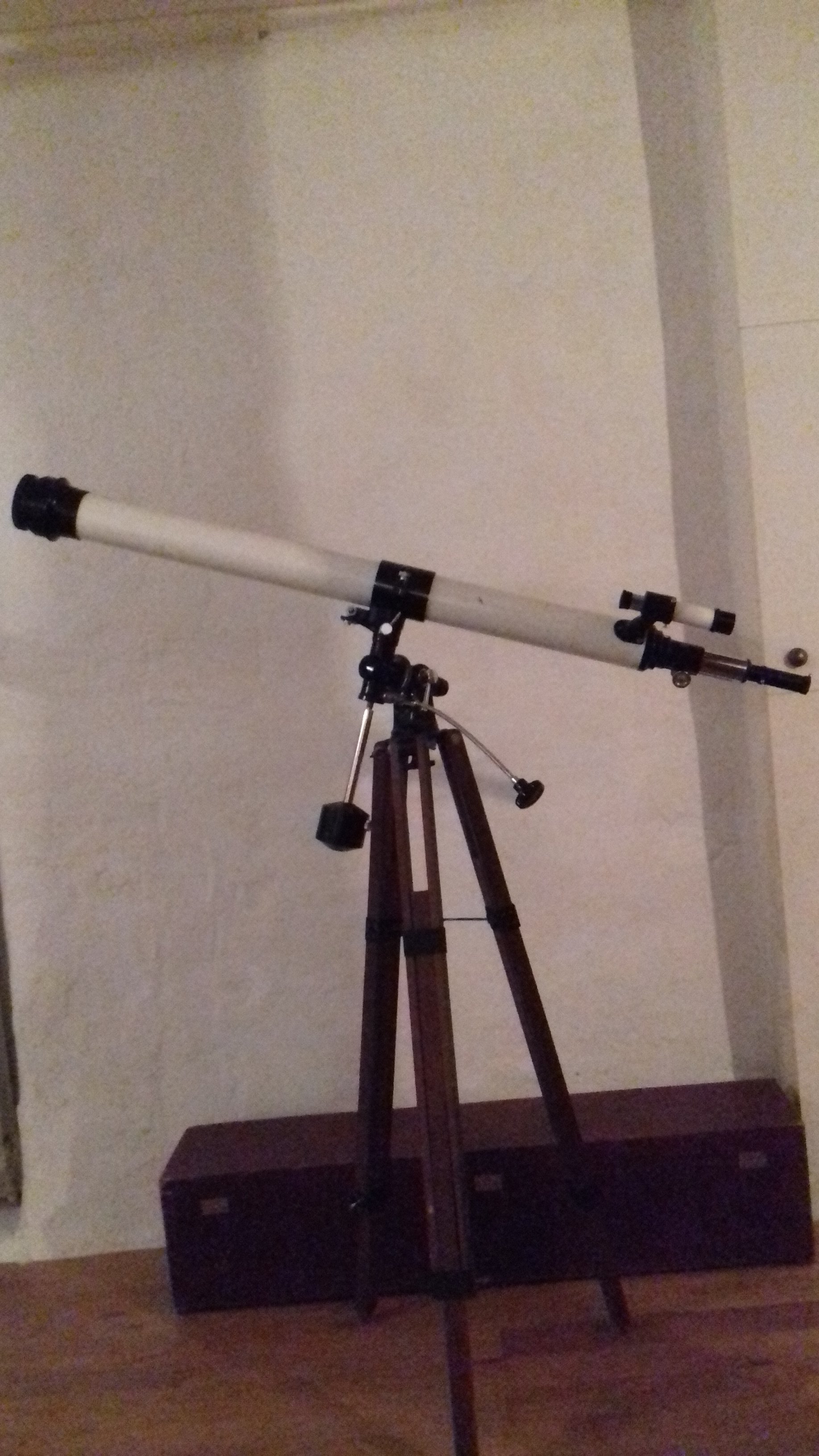

Je découvre avec intérêt votre site après avoir lu la description impressionnante  de la remise en état d'une lunette admiral par l'un de vous.
Je viens d'en acquérir une dans une recyclerie , splendide  avec une focale de 1250 mm,  un objectif de 76.2 mm, avec 2 occulaires (4mm  grossissement 312 avec Barlow 625 , et H 2 mm?)  mais après un long montage je n'ai vu qu'un cratère lunaire peu détaillé et l'impression de fils ..comme dans un microscope mal réglé.  Habitant en pleine campagne aveyronnaise,  sous un ciel merveilleux,  j'aimerai me régaler davantage.  Avez vous des conseils à  me donner  pour tenter d'y voir plus clair ?   Si l'un d'entre vous est partant pour une restauration et souhaite l'acquérir , je peux la livrer sur Montpellier ou Marseille,  à son prix d'achat,  soit 200 euros.   Merci à vous

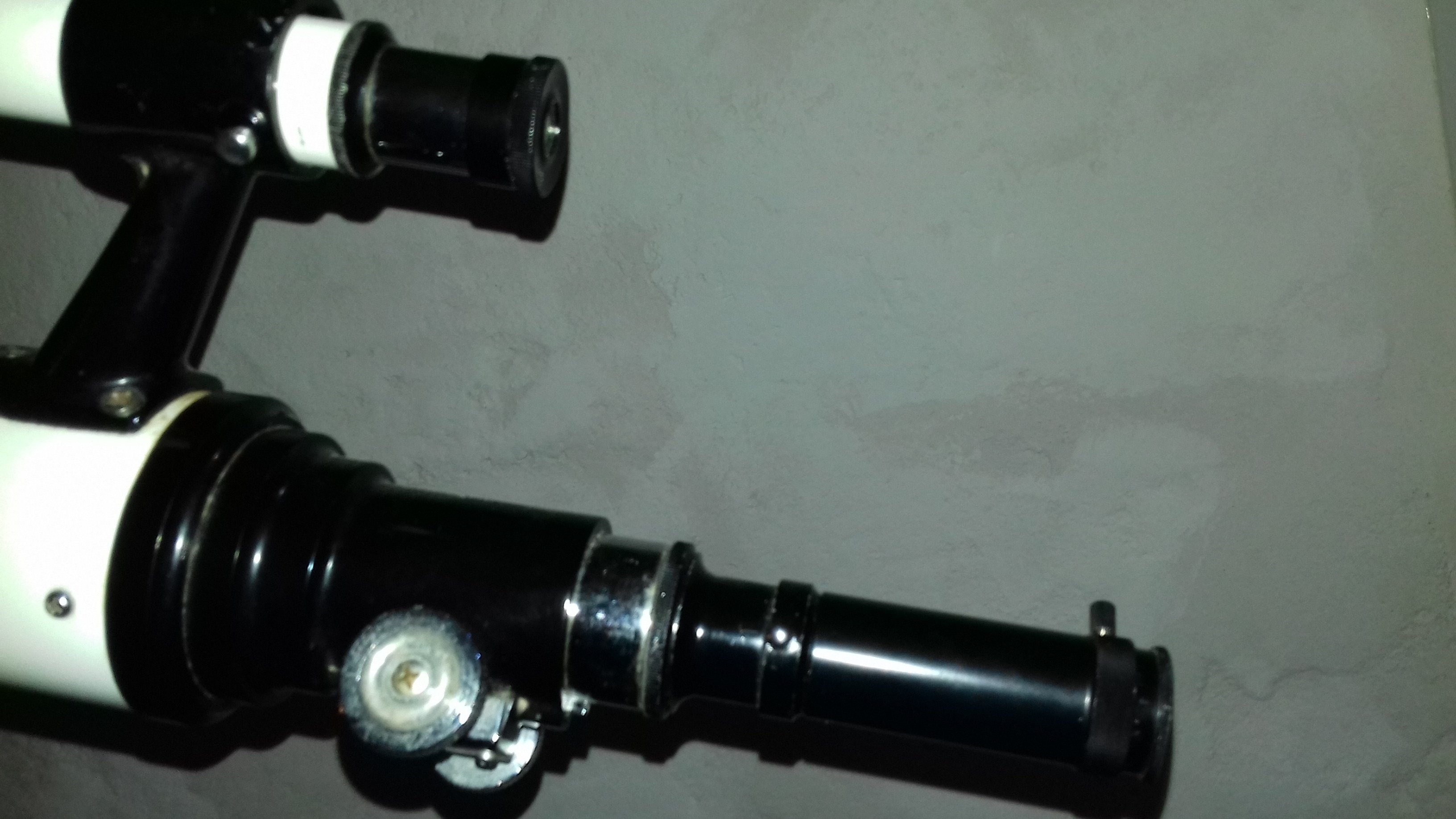

Une première suggestion par rapport à ta photo est de retourner le chercheur (petite lunette)

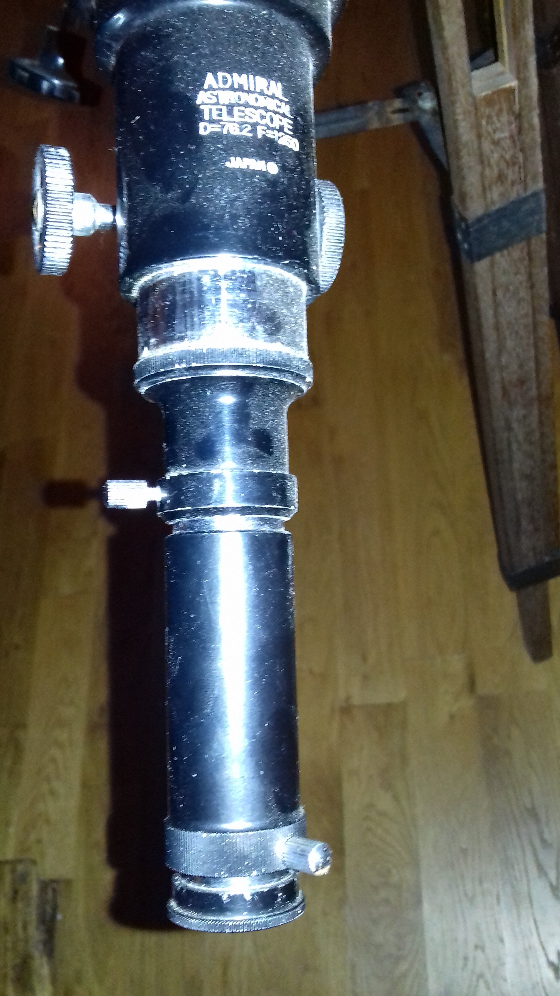

La deuxième serait de nous mettre une photo du montage côté porte oculaire pour voir l assemblage que tu as fait.

Ursus,  effectivement c'est mieux avec un chercheur à l'endroit,  merci. J'ai mis un tube métallique de 9 cm puis un occulaire de 2 mm.  Étant totalement néophyte je ne sais pas ce qu'est la Barlow et comment la retirer ... désolé.

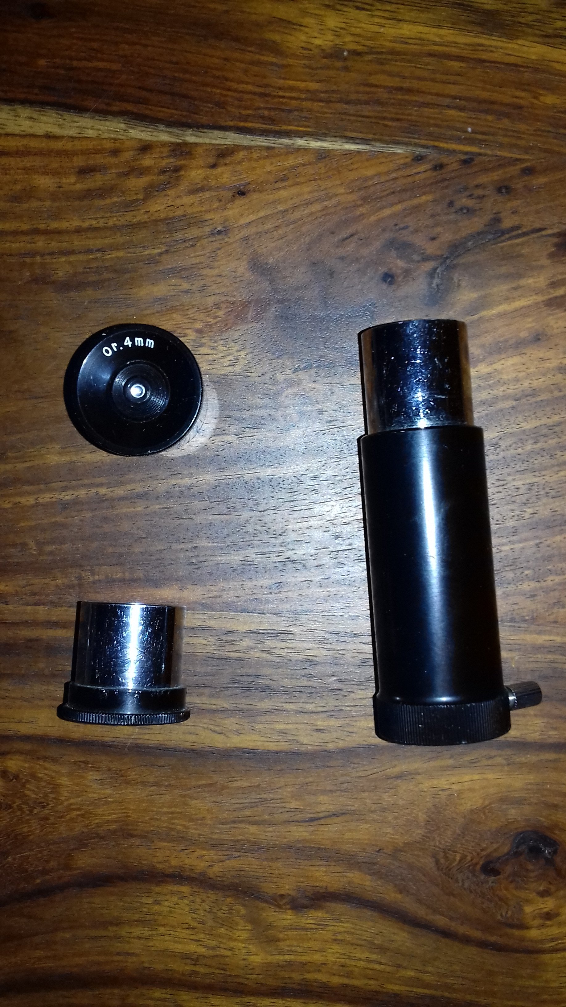

Greenhood merci pour tes conseils. Penses tu que je puisse trouver un occulaire de 16 mm ajusté à cette lunette? Le diamètre externe est de 2.4 mm et 2.1 en interne sur 1.5 de long et il est retenu par une petite tige filetée?

Le coulant des oculaires est vraisemblablement en 24.5 mm, donc si tu veux utiliser des oculaires au standard actuel (1.25" ou 31.75 mm) il te faudra un adaptateur, avec j'image une potentiel perte de champ.

Il semble que tu as des oculaires et une barlow (le truc plus long qu'un oculaire: il y'a des verres dedans? Si oui c'est pour grossir) essaie sans cet élément avec l'oculaire directement en bout du tube sur le PO.
Merci
Jmds, il n'y a rien dans le tube... bizarre peut être pour une Barlow?

Il ne faut pas utiliser de Barlow sur cette lunette astronomique car la focale de 1250 mm est déjà assez importante.
En plus, les Barlow de ce type ne sont pas toujours de bonne qualité optique et risquent plutôt de dégrader l'image qu'autre chose.
J'ai l'impression que les oculaires et la Barlow fournis ne viennent pas du même instrument que ta lunette.
L'oculaire orthoscopique de focale 4 mm nommé "OR . 4 mm" est inutilisable sur cette lunette car il donne un grossissement de 312,5 fois.
Alors que le grossissement maximum de cette lunette est de 150 fois.
L'autre oculaire semble être un Huygens de focale 20 mm.Il te donne un grossissement de 62,5 fois et est utilisable sans problème avec cet instrument.
