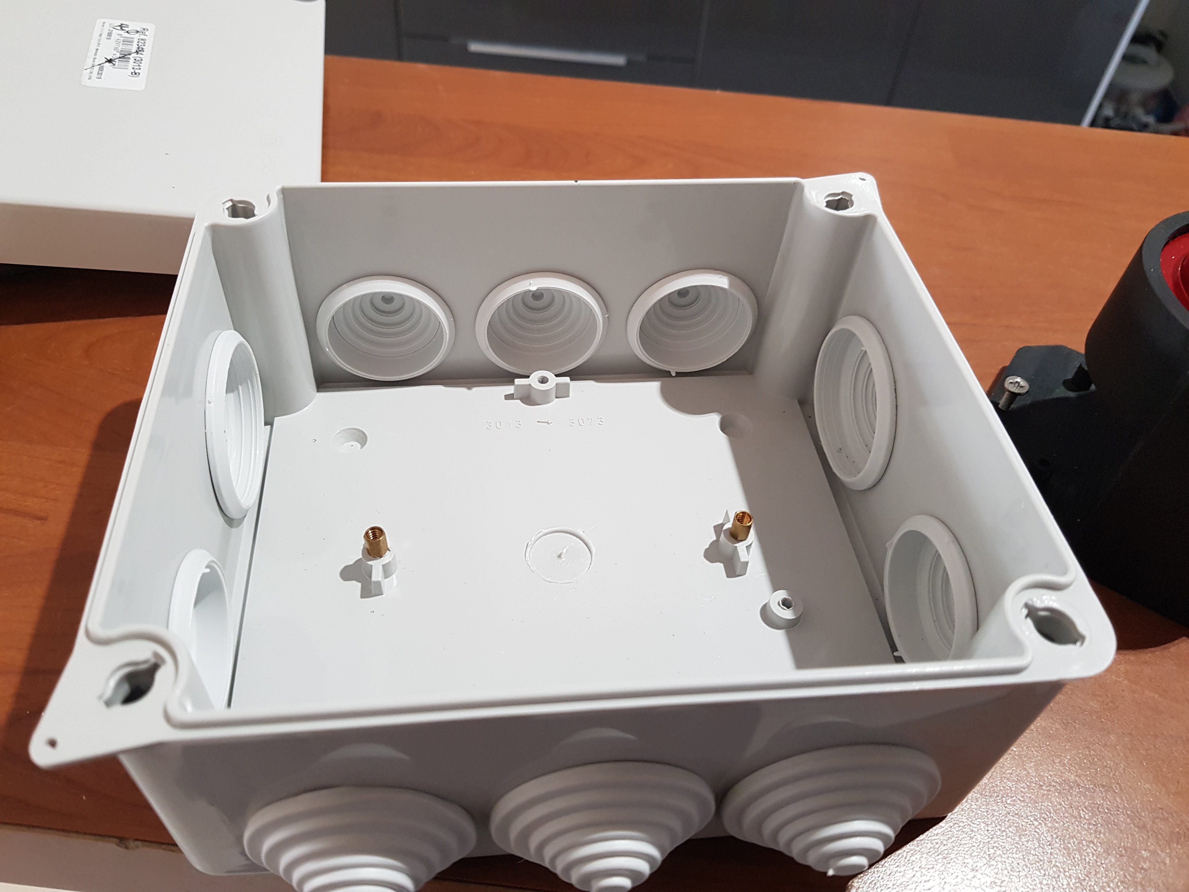

Ayant une Asi 120 et un RPI3 qui trainaient dans une boite et venant de monter une station météo pour automatiser à terme mes observations je me suis dit qu une reconversion en allsky de cette cam et de la carte me semblait une bonne idée. J ai fait des recherches et n ayant aucunes compétences en programmation j ai trouvé un système développé par Thomas Jacquin qui correspond parfaitement à mes besoins : https://github.com/thomasjacquin/allsky&sa=U&ved=2ahUKEwiVy7n3vqPeAhUQx4UKHfXHBWQQFjAAegQIBhAB&usg=AOvVaw3NZT1wiF0shhuqdaNyK-I8
Il ne manquait plus que le boitier. Dôme commandé sur Ebay, et boite de dérivation dans une GSB...

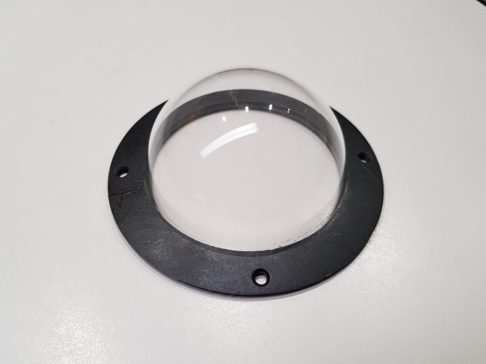

Design et impression de la bague étanchéité :

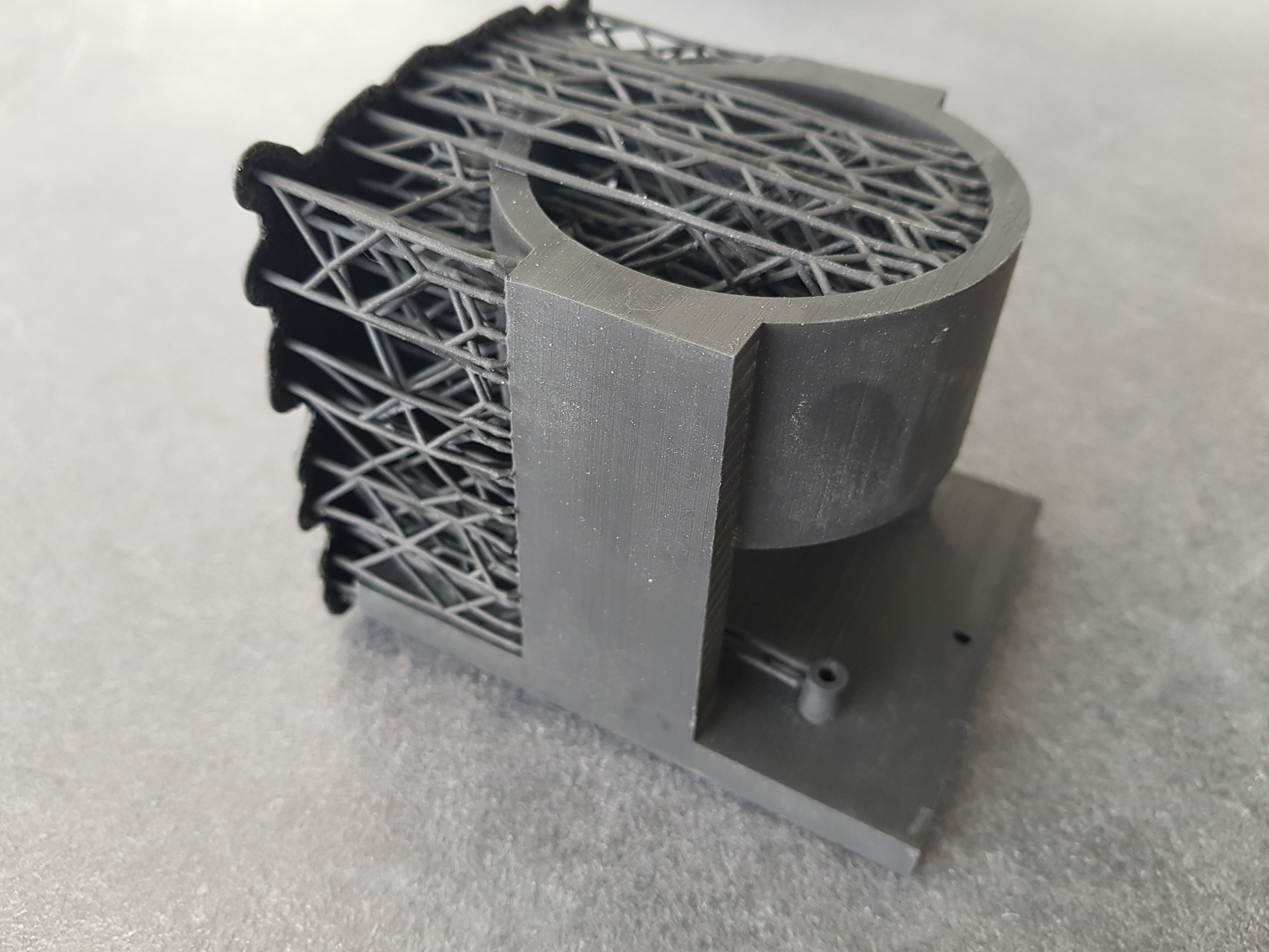

Design et impression du support pour la cam montage dans la boite de dérivation :
20181025_144300.thumb.jpg.41e1e3167e25b3061e2ebc267fd7d415.jpg20181025_180344.thumb.jpg.8481fd53ef6907fa46b34e062a09be6d.jpg

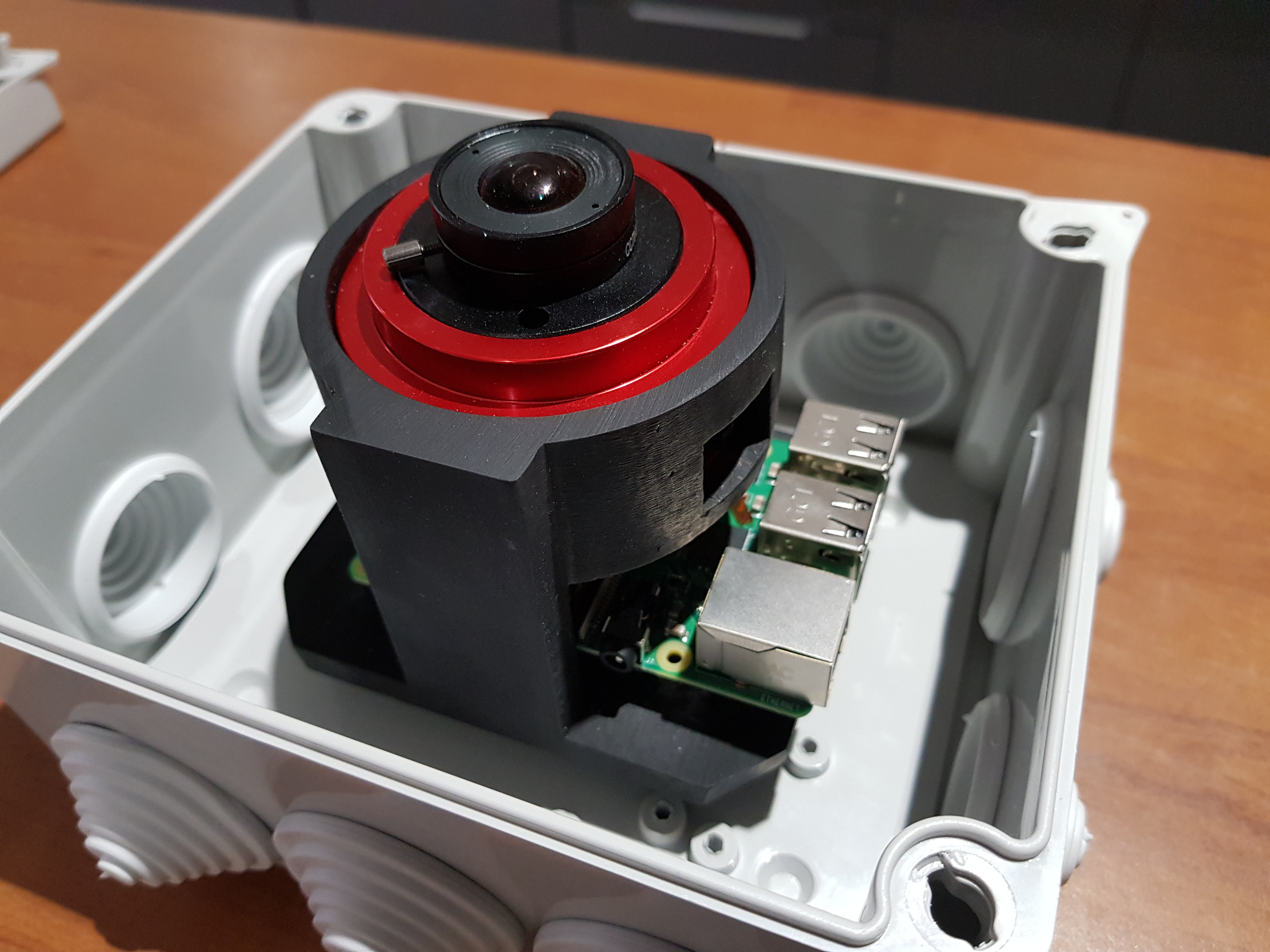

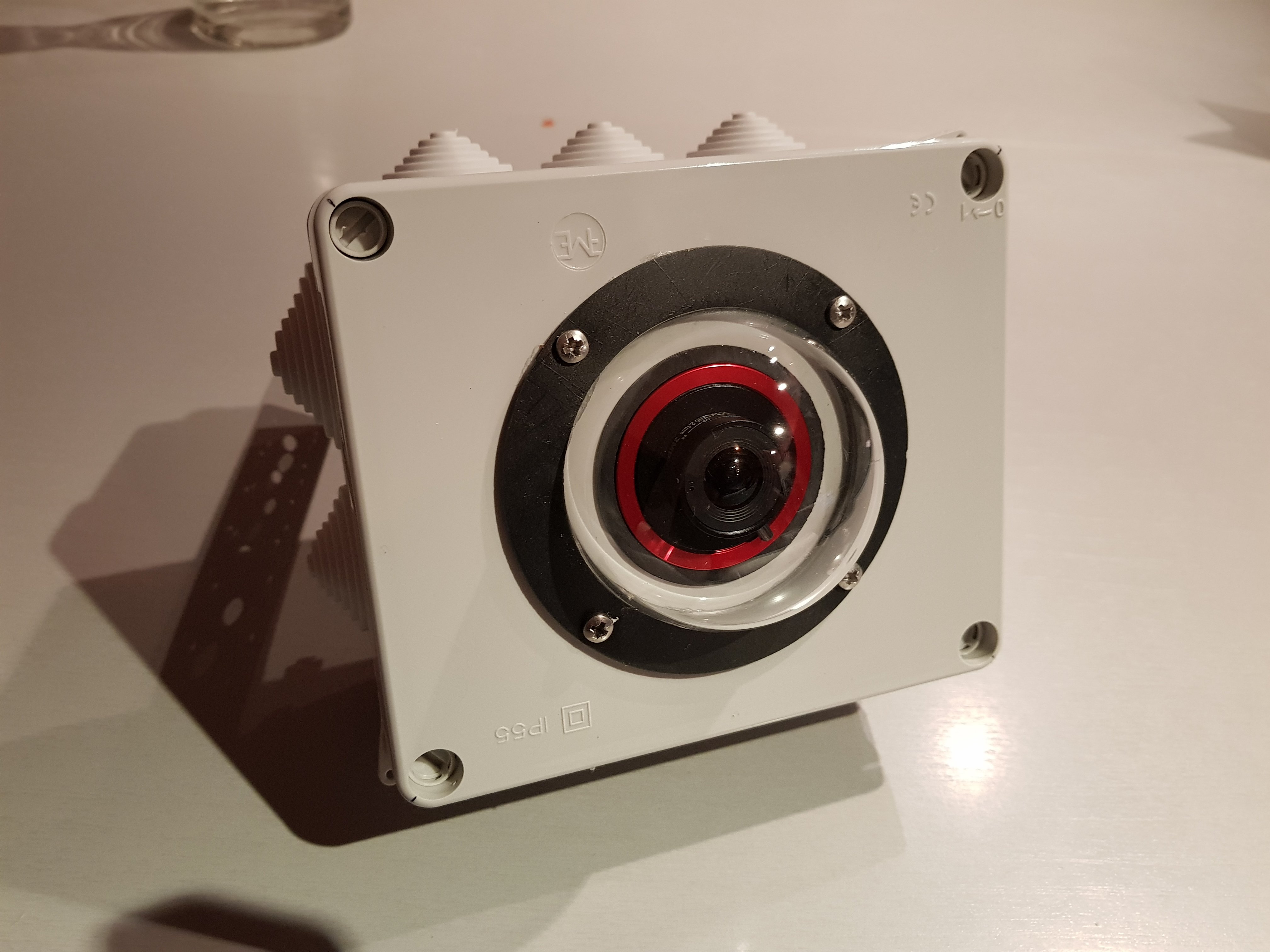

La cam et le RPI en place :
Reste à faire : perçage du couvercle et montage du dôme+câblage : le RPI est opérationnel et transmet bien les images sur mon serveur. Fin et mise en place : ce weekend...

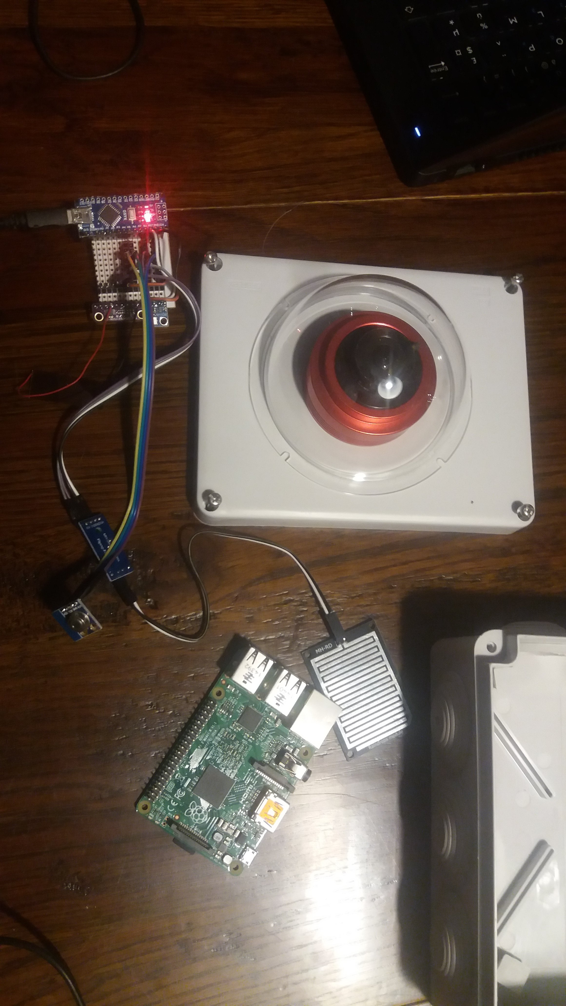

Dimanche, on ressort le fer à souder, ça fait du bien.
Donc, puisque je fabrique à peu près la même boite je me dis que tant qu'à faire d'avoir tout ce bazar dehors, autant lui en faire faire un peu plus.
Donc j'ajoute un Arduino avec :
  • Capteur de pluie,
  • Capteur Infrarouge + température ambiante (pour les nuages :) ),
  • Capteur de luminosité (une bête cellule solaire récupérée sur une calculatrice),
  • Capteur de pression atmosphérique.
J'ajouterai bien :
  • Une chtiote résistance en constantan pour la buée,
  • Un truc pour le vent + direction,
  • Humidité (genre DHT22) interne pour la buée, et externe,
  • Tout plein de trucs que je sais même pas ce que j'en ferai mais que c'est marrant...
Donc, le firmware est à écrire mais ça va pas aller bien loin :
Envoyer les valeurs sur le port série toutes les x secondes... l'affaire d'une petite soirée, c'est à ma porté.
Ces valeurs seront écrites par un script shell sur la allsky dans un fichier plat pour ce qui suit :
installation du driver indi "weather watcher" qui permet de lire le  fichier et intégrer toutes ces belles mesures dans l'Ekosphère.
Du coup, à moi le "il pleut ? => fermer le dome !!! viiiiite !!!"

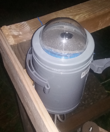

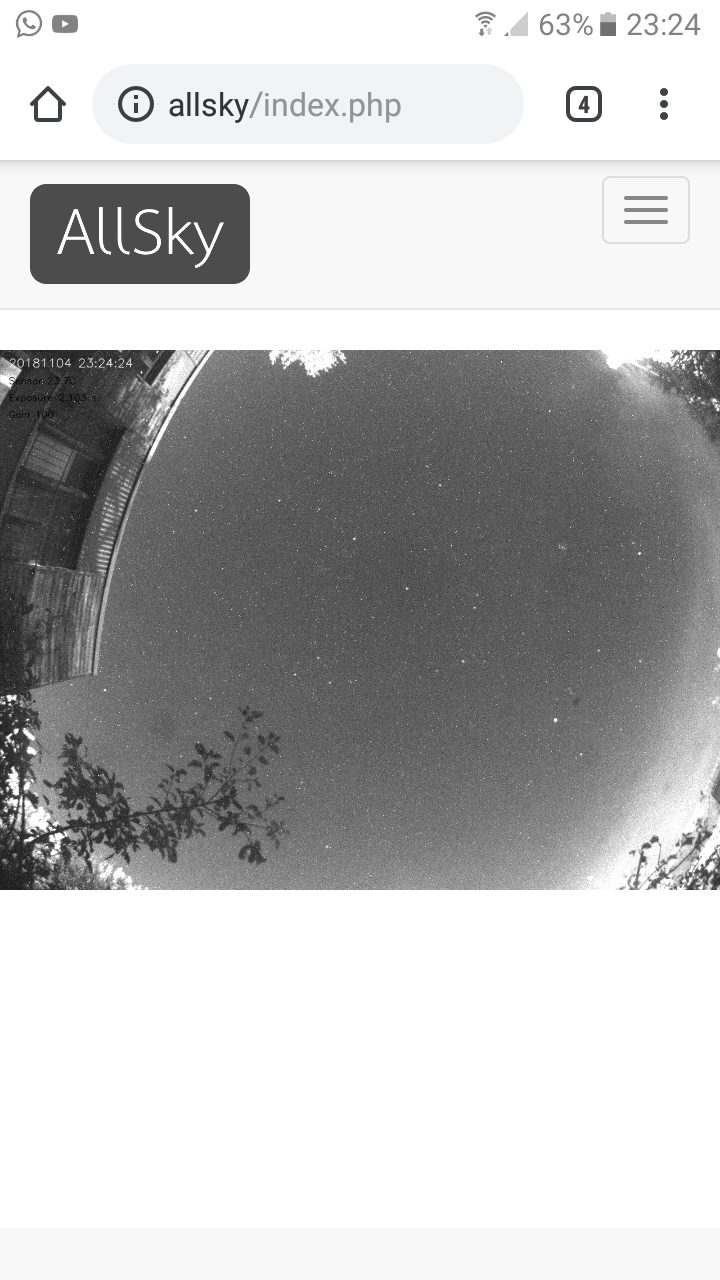

J'ai un  peu bricolé cet après midi, j'ai changé de boiboite.
Je suis parti sur des raccords PVC de 120 (deux visites et un manchon)
J'alimente directement en 220, on verra bien. Au pire ça disjoncte.
De toutes façons il faut bien que je commence à potasser le 220 de façon définitive dans le jardin : voilà.image.png.7396491a0756a507e3af026af277d419.png

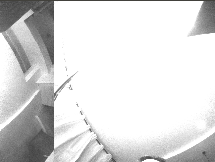

Je n'ai pas encore mis mes petits capteurs pour la météo, j'ai bien fait :
Les leds du RPi et de la régul éclairent l'intérieur de boitier, et ça rentre par la tranche du dôme acrylique.
Du coup ça fait sapin de noël...
Pour éviter ça, j'ai mis des bouts de tapis mousse découpés en rond autour de l'objectif
(oui, l'objectif est décentré, j'attends un cordon usb coudé pour mettre la cam au centre...)
c'est mieux, mais il reste des fuites : à droite le quadrillage correspond aux reflets de la moumousse :
tout ça n'est pas encore collé, étanchéité avec du scotch :

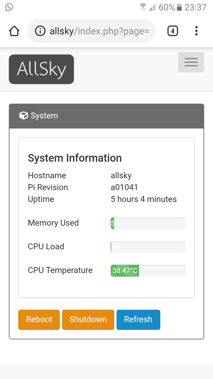

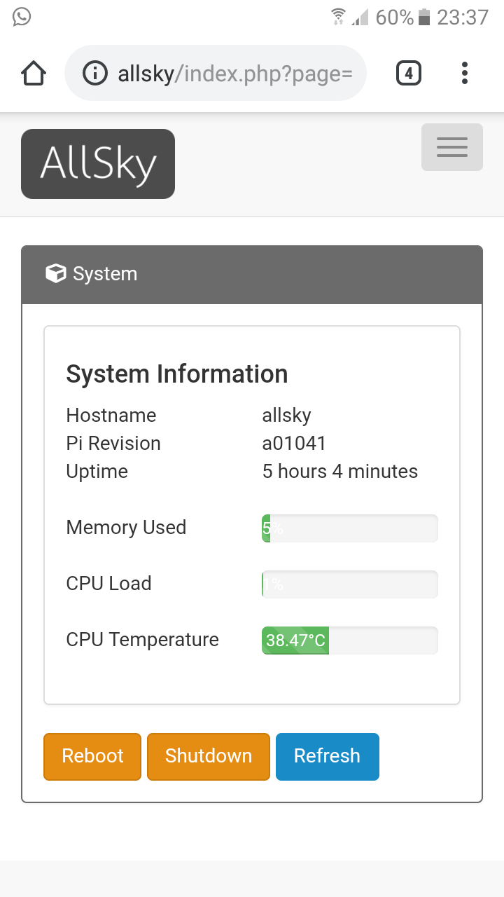

Je voudrais voir si le RPi arrive à chauffer suffisamment pour enlever la condensation si elle rentre.
Autre truc : le collage du dôme au silicone : complètement fouarré, j'ai même pas pensé à mettre du scotch
Premier startrail demain matin... croisons les doigts

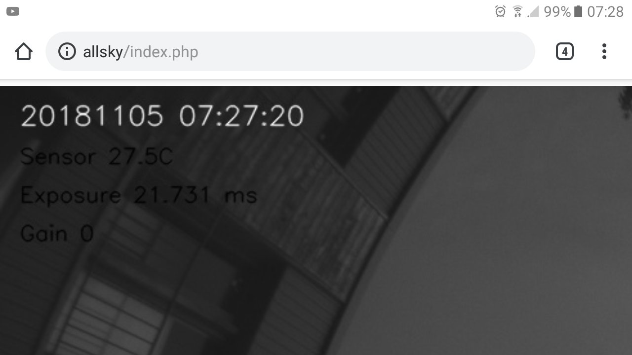

En couleur c'est bien aussi
J'aimerais bien avoir les timelapse de jour aussi...
(Ce que le soft ne fait pas...)
Et sinon tiens : si j'avais mes petits capteurs et un abris motorisé, ekos m'aurait déclenché quelques prises, parce que là il fait beau en fait.
Notez le capteur à 23°c, si c'est représentatif c'est bon signe...

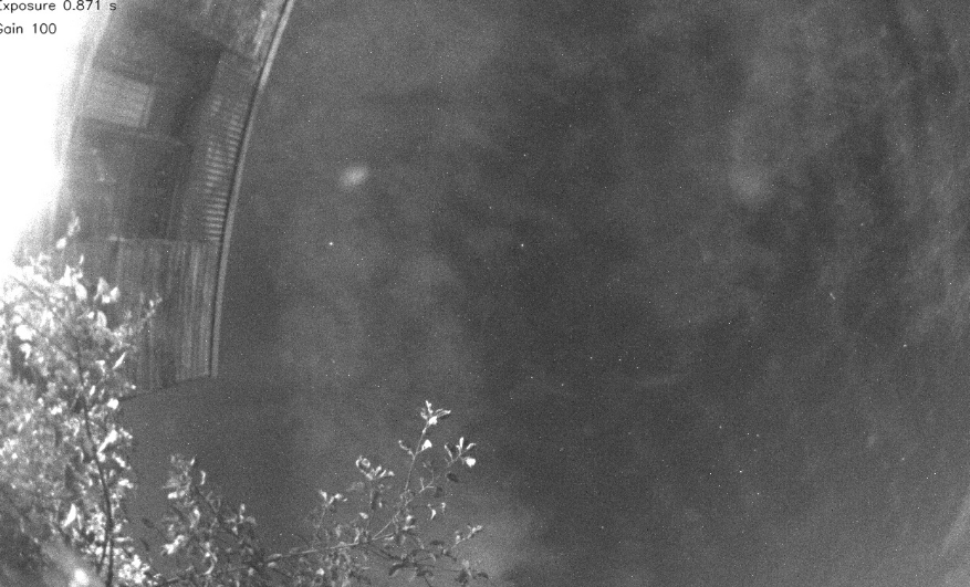

Il y a 23 heures, gehelem a dit :
là, c'est mieux, mais il me reste des cochonneries :
Un reflet en bas à gauche (je pense)
et une tache sur le dome, juste au dessus
Super content que ta cam fonctionne pour info cette petite bague noire imprimée autour de la cam et ajustée à la 120 permet et de faire une finition parfaite du trou et de supprimer toutes les fuites de lumière dues aux leds....
@gehelem  : si tu en veux une donne moi la largeur que tu désires je te l'envoie...
 le fichier STL de la bague pour ASI 120 : BAGUE OPTIQUE.stl

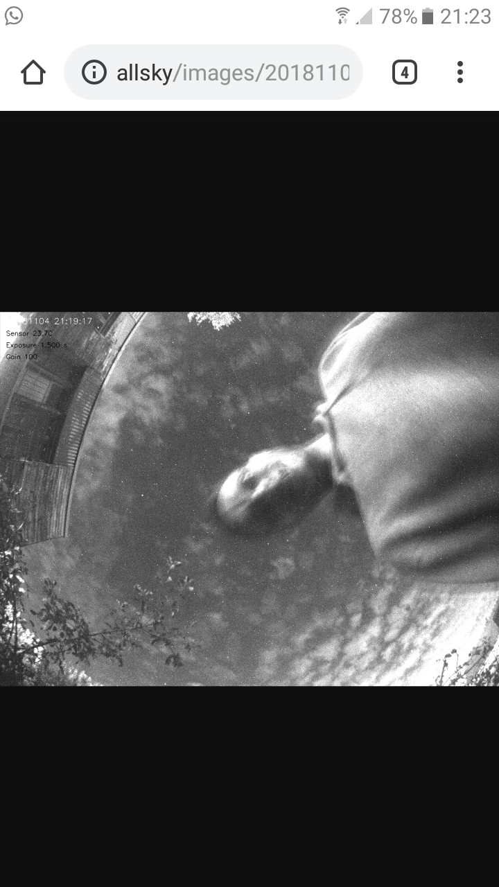

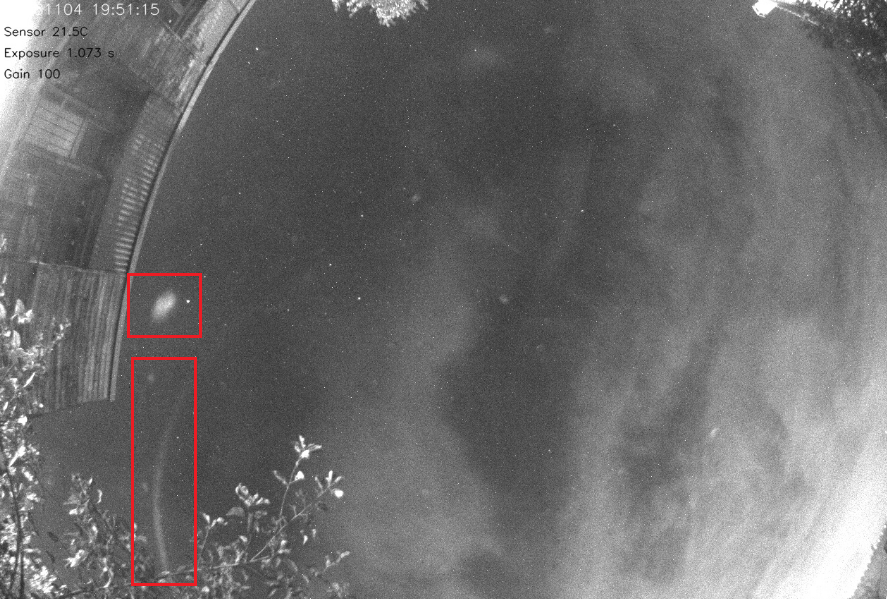

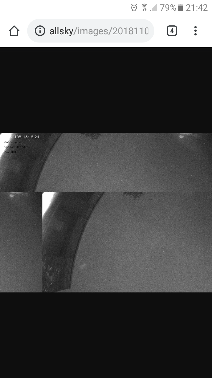

De mon côté, comme sur le fil d'à côté, j'ai souvent ceci
Du coup sur le startrail ça fait moche.
Cette asi120 est une vraie bouze en fait (la mienne)
Link to comment
Share on other sites
Je pense que tu n’es pas le seul à avoir une bouze. Pour surveiller le ciel, ce n’est pas préjudiciable, mais pour du startrail, c’est pas top.
Les Datyson vont être en promo à partir du 11 novembre, c’est peut-être le moment de changer, même si c’est un peu frustrant.
