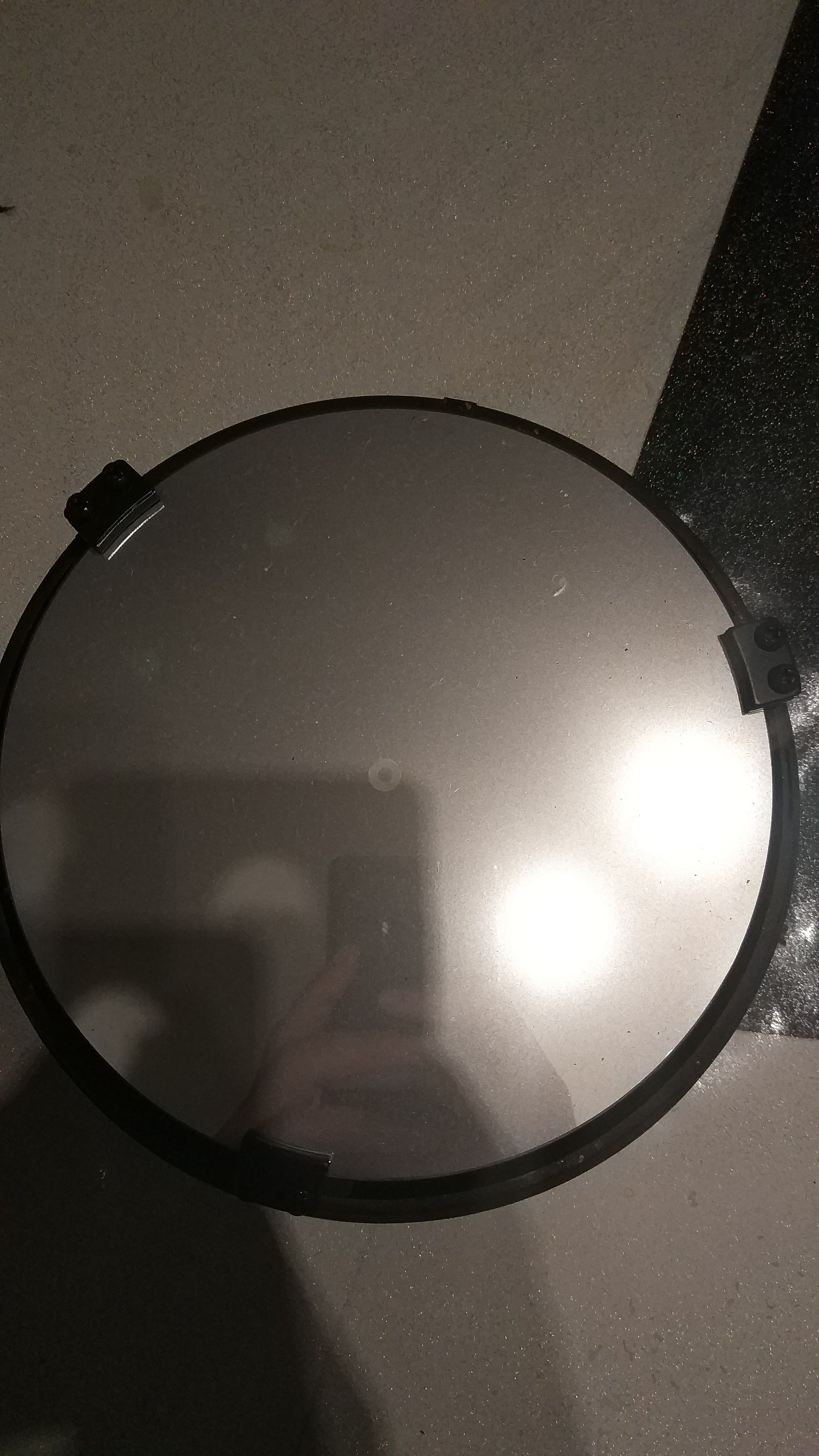

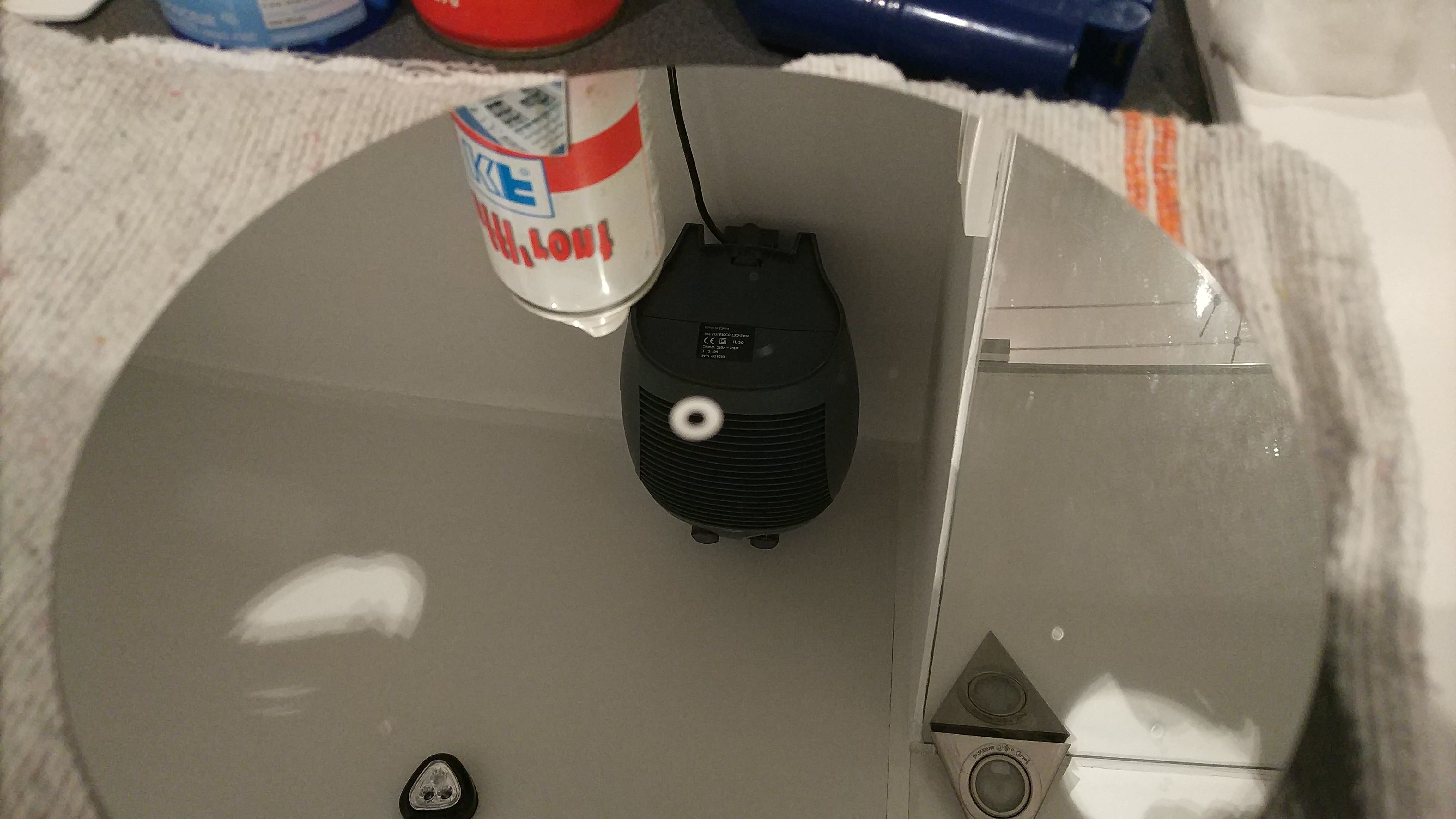

Pour le coup, quelques conseils:
Prends une source de lumière (la led du téléphone est suffisante). Vérifies l'état des miroir côté aluminure.  Si il ne s'en est pas souvent servi, tu auras tout un tas de chiures d'insectes, de toiles d'araignées, de poussière. C'est bon signe,  ça veut dire qu'il n'a pas tenté de le nettoyé pour la vente. Vérifie si pas de points trop suspect et si pas de rayures. Puis tu la places derrière le miroir primaire (celui du fond du tube) il y aura plein de points brillants quand tu regarderas dans l'ouverture du tube. Ce n'est pas grave. Si tu vois des rayures, c'est plus embêtant.
Exemple d'un miroir de petit diamètre avec rayures invisible côté aluminure, mis devant une ampoule:
Ensuite, il faut vérifier si le bois n'a pas gonflé, si les mouvements ne sont pas bloqués, si il n'y a pas de rouille sur les éléments métalliques. Prévoir des piles pour vérifier si la raquette de l'intelliscope fonctionne  (je ne connais pas le modèle des piles, mais d'autres doivent savoir).
Éventuellement, dis au vendeur de ne pas tenter de nettoyer le miroir si des fois l'idée lui prenait.

J ai ce qu il faut. Une lamoe à plusieurs intensités. J ai même une lumière rouge dessus. Pour la pile c est du 9V sur les intelliscopes
Impressionnante cette photo !
Modifié par Escalope
Sur mon 300, avec une lumière ponctuelle derrière, ça fait comme un amas globulaire:
Ça fais pareil quelque soit l'endroit ou je place la lampe, et sous les autres miroirs des telescopes que j'ai eu, ça fair pareil. Il n'y a pas d'inquiétude à avoir si ça fait ça.
Ah oui si tu m avais juste montré la photo j aurais cru à une image du ciel.
Je pensais qu il y avait un cache derrière le miroir.

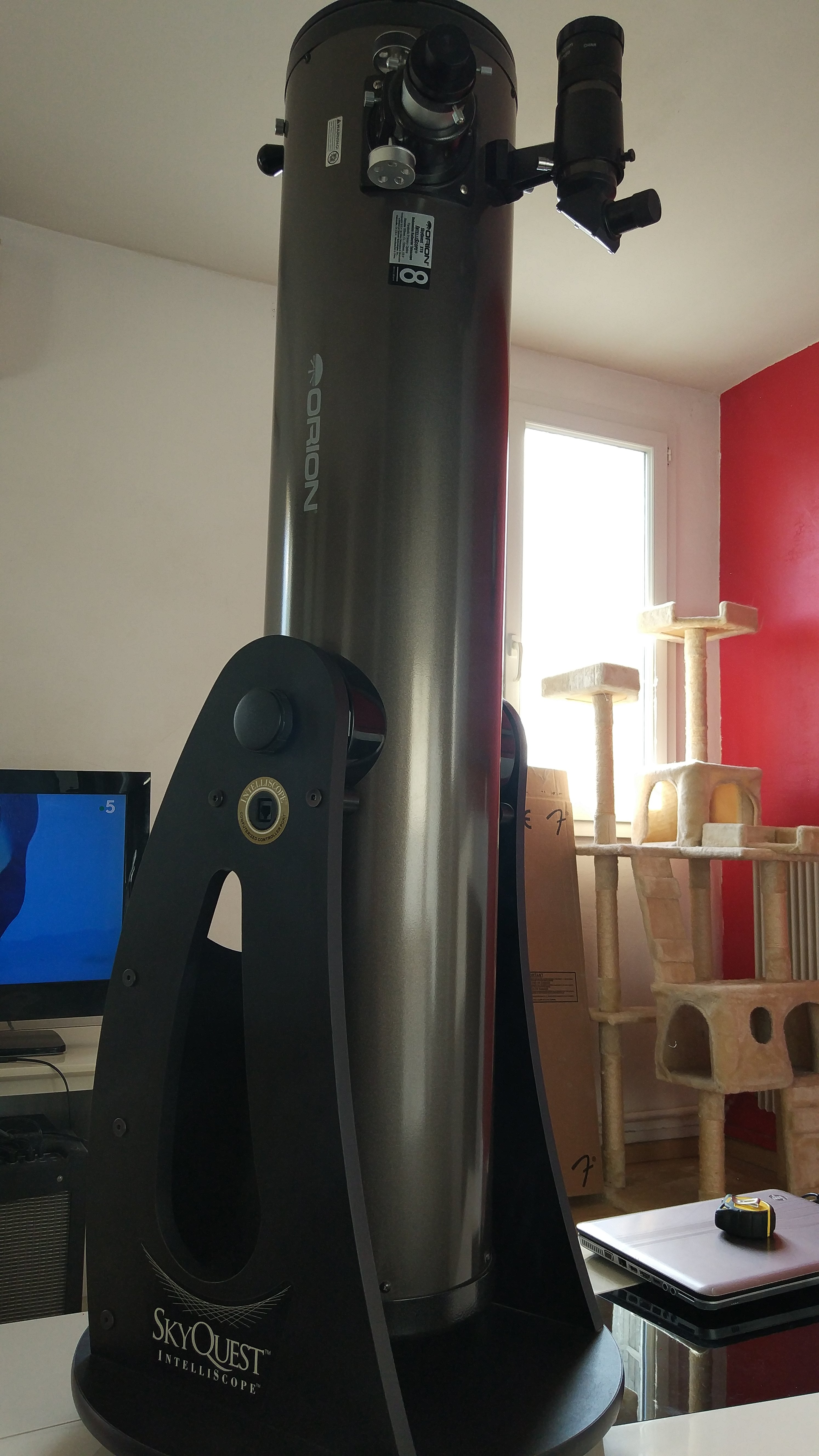

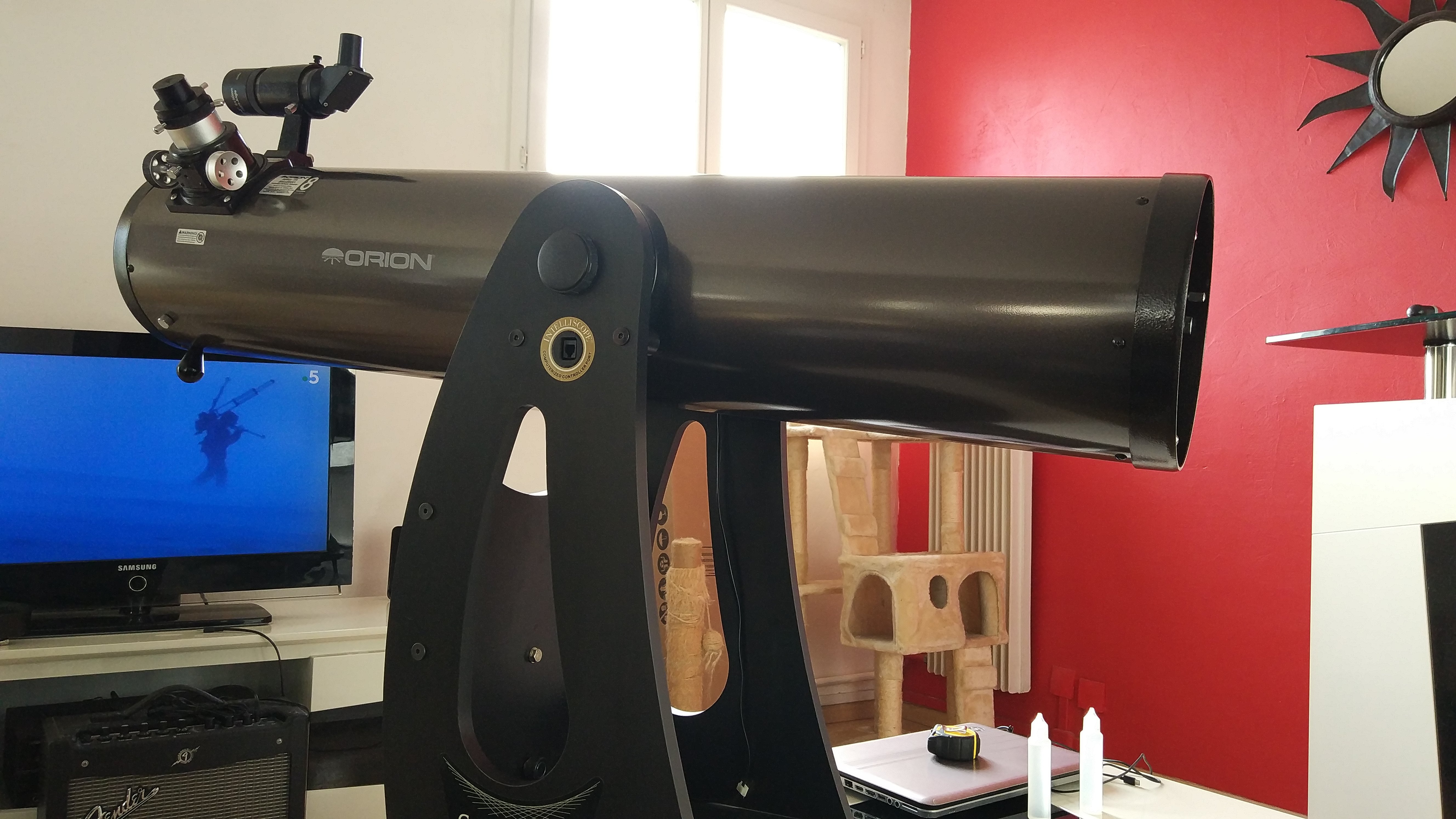

Voilà après un long moment sans pouvoir aller le chercher c est chose faite !
Et ben je suis super content !
Après un petit nettoyage il est comme neuf. Effectivement il ne servait pas.
C était un cadeau ( sympa le cadeau !)
Le gentil Monsieur m a dit qu il avait vu une fois une planète rouge :) et puis il est resté comme ça.
Alors de ce que je vois après un petit dépoussiérage j ai l impression qu il est neuf.
J ai resserré quelques vis, rectifié 2-3 trucs.
Pas encore pu l essayer vu la météo.
L intelliscope a l air de bien fonctionner après resserrage des 2 vis qui tiennent l encodeur.
Juste des caoutchoucs craqués que j ai réparé.
Par contre les oculaires étaient en vrac et très sales. Je pense qu un des 2 a une fêlure.
Bon c est pas un drame. Il a aussi le caoutchouc de l oeilleton qui est craqué.

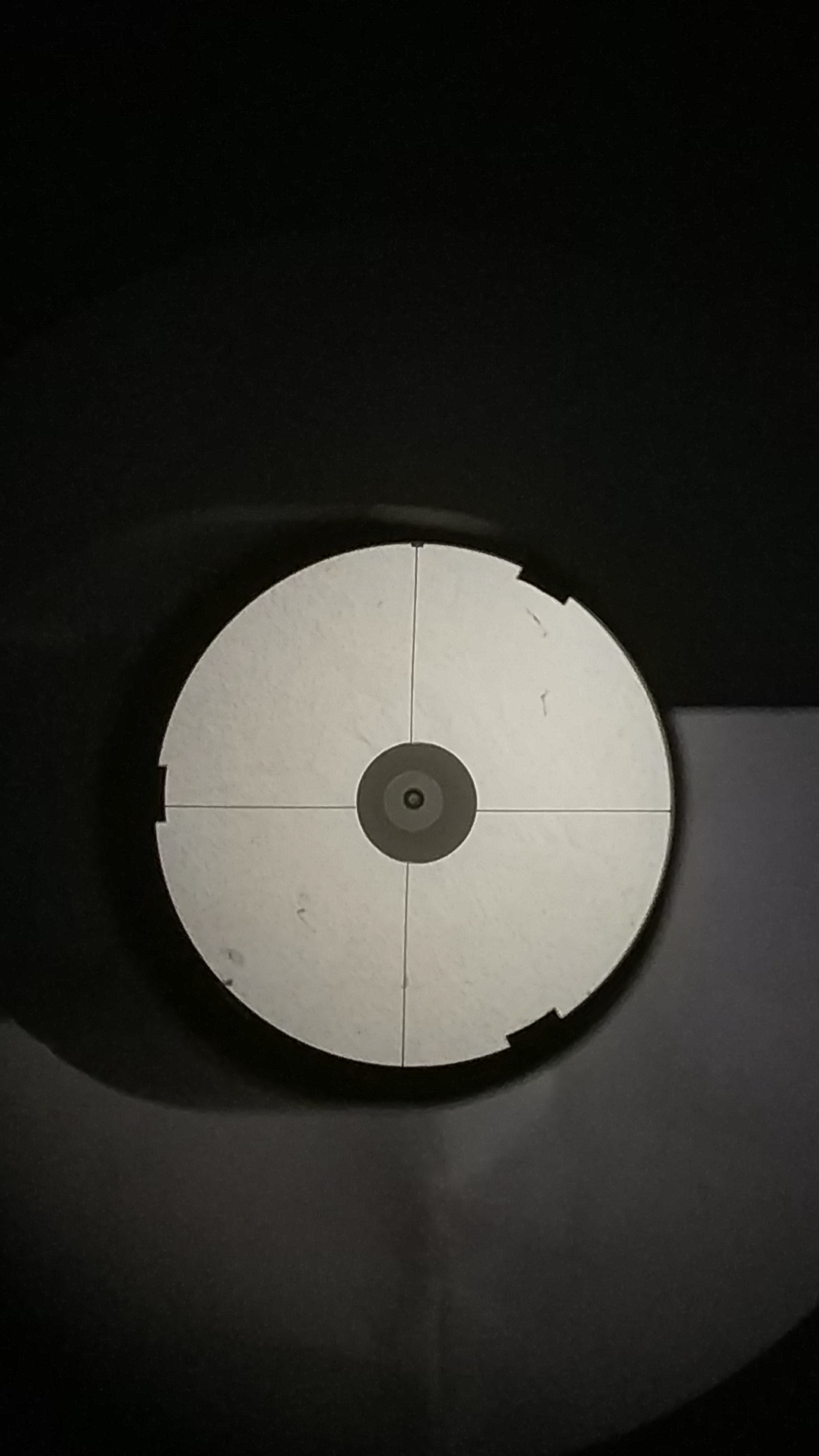

J ai réglé le chercheur ca tombe nickel.
Du moins sur terre.
Je devrai sûrement l affiner.

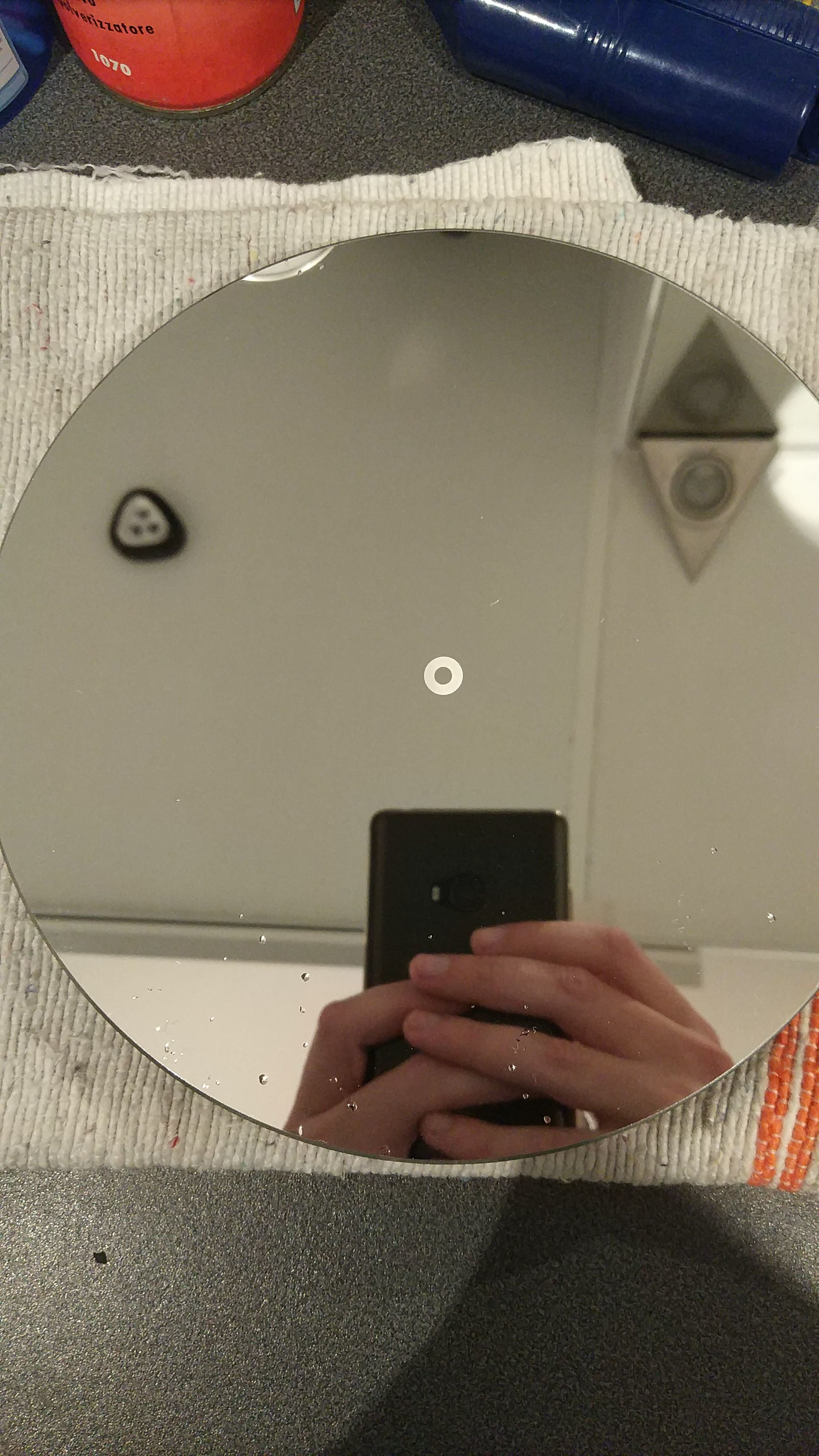

En revanche je ne sais pas si je dois nettoyer le miroir primaire. J ai l impression qu il est très poussiéreux. Mais je ne sais pas si c est une impression ou si c est vraiment le cas.
Mais vu les toiles d araignée à l intérieur je pense que oui.

J ai tenté de régler la colimation mais c est la première fois et juste avec le capuchon troué de colimation pour un néophyte on a vite fait de se perdre dans ce qu on voit.
Neanmoins je pense que c est bien mieux.
J ai réussi à prendre une photo à travers le trou.
J aimerais bien avoir votre avis pour savoir où j en suis.
Si j arrive à mettre une photo.
J en profiterai pour mettre une photo de la bête.
Mais bon vous connaissez :)
Le 03/02/2019 à 23:44, Escalope a dit :
Je m y attelerai ça n a pas l air bien compliqué.
Je pense qu'il y a des précautions à prendre. Ce n'est pas parce que tu ne vois pas les risques qu'il n'y en a pas.
Le jour ou tu es malade et que tu as besoin d'une opération appelle moi Je m y attelerai ça n a pas l air bien compliqué.  😉
Voici quelques indications, mais en cherchant tu en trouveras d'autres Nettoyage 1, Nettoyage 2, Nettoyage 3, Nettoyage 4.
Merci c est déjà fait.
Quand je disais que ca n avait pas l air bien compliqué c est justement parce que j ai bien cherché avant.
À mon avis il a été laissé des années sans cache.
Là où j ai galéré c est pour remonter ke tout dans le tube. J avais pas capté qu il y avait un renfoncement. Bien pensé d ailleurs.
Avant :
Après :
Rajout
Dites j arrive pas à trouver l info.
J ai refait ma collimation (mal certainement du coup) tout à l air bon sauf que je vois la patte de fixation du primaire à gauche qui est bien plus grande que les 2 autres.
C est quoi qui cloche ?
Je comprends pas quel paramètre joue sur ça.
Merci d avance. C est pas faute de chercher.
