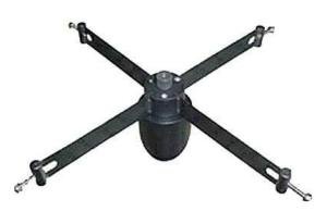

araignée : système de fixation du miroir secondaire d'un télescope.
Voir à secondaire*.

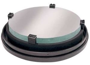

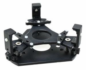

barillet : support du miroir primaire d'un télescope.
Le barillet, selon les modèles, fait reposer le primaire sur plusieurs points, afin d'atténuer au maximum la déformation du miroir par son propre poids, il devient donc un élément de plus en plus important selon la taille (et le poids) du miroir.
Sur la photo on voit aussi les brides servant à retenir le miroir.

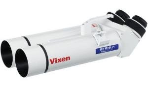

binoculaire : s'applique à un instrument possédant deux oculaires et deux réfracteurs jumelés parallèles, telles les jumelles.
La tête binoculaire, par contre, est un accessoire optique supplémentaire qui utilise l'image d'origine unique d'un instrument classique, en la divisant en deux par un prisme. C'est un dispositif utilisant deux oculaires, comme pour les microscopes, se fixant au porte-oculaire d'un télescope ou d'une lunette, permettant un bon confort visuel, très apprécié par certains amateurs.
Illustrations :
1. Binoculaire Televue Bino Vue
2. Jumelles Kepler 25x100 BT
3. Jumelles Vixen BT-81S-A
1. Tête binoculaire =>tete-binoculaire-televue-bino-vue.jpg.d7b8212e103433f78bbc9a25cff2ffb8.jpg  2. Jumelles astronomiques => jumelles-kepler-25x100-bt2250-2.jpg.f89fa80f11b4fac68725462e032f729f.jpg
3. Jumelles astronomiques : 1512033234_JumellesVixen.jpg.250e712fae73b358169a52a42fd10ce2.jpg
Sources : 1.OU  2.OU 3. idealo.fr

brides : concerne le miroir principal d'un télescope, retenu par des brides afin d'éviter qu'il ne chute par retournement lors d'un transport.
Note : les brides des miroirs des Newton ne doivent pas serrer le miroir, comme c'est le cas avec certains télescopes sortis d'usine, mais juste le retenir à un millimètre de distance, afin d'éviter toute déformation nuisible à la qualité des images produites, le miroir devant pouvoir se dilater et se contracter au gré de la T° ambiante.
Il convient donc, si besoin, de « débrider » le miroir juste après achat en dévissant légèrement les brides.
La photo montre un miroir primaire de Newton disposé sur son barillet, retenu par des brides de sécurité.
Source : company7

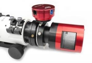

caméra :  La caméra numérique, comme l'appareil-photo numérique (APN), est l'outil de base servant à l'imagerie en astrophotographie, dont fait partie le Visuel Assisté*.
Elle offre, selon les modèles, des caractéristiques différentes en terme de sensibilité et de résolution (nombre de pixels, taille des photosites), et de champ (taille du capteur).
Le choix de la caméra dépend du budget, du type d'objets à observer (planétaire ou ciel profond), de l'instrument optique utilisé.
Elle peut être de type monochrome (noir et blanc) ou couleurs, refroidie ou non, de forme différente pour convenir au type de porte-oculaire.
Les monochromes offrent  davantage de sensibilité, par conséquent permettent des temps de pose plus courts.
La caméra se place dans le porte-oculaire, en lieu et place d'un oculaire.
Note : Les caméras puissantes diffusent de la chaleur pouvant nuire aux images, d'où l'existence de caméras à refroidissement intégré.

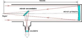

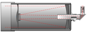

Cassegrain : type de télescope devenu générique, du nom de son concepteur, réduisant considérablement la longueur du tube, par rapport au système simple de Newton, mais paradoxalement, par un renvoi multiple de l'image, augmentant sensiblement la longueur focale* totale.
L'image est renvoyée du miroir primaire par un miroir secondaire vers une ouverture au centre du même primaire, où se trouve le porte-oculaire.
De nos jours une lame de fermeture est disposée à l'entrée du tube principal sur tous les systèmes Cassegrain, afin de corriger certaines aberrations optiques.

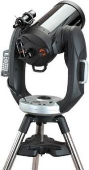

Le simple Cassegrain d'origine a été amélioré au profit du Schmidt-Cassegrain* (abrév. SC) ajoutant une lentille (lame de Schmidt) à l'entrée du tube, avec, au fil du temps, des dérivés tels que le Maksutov, le Ritchey-Chrétien, le Dall-Kirkham.
Note : ce système est très prisé mais coûteux, et pour l'amateur limite le diamètre à cause du poids et de la structure.
De plus, l'obstruction* est plus importante que sur un Newton.
Schéma : SchmidtCassegrainshort300.png
Source : wikipédia, Auteur : Szõcs Tamàs Tamasflex

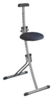

chaise d'observation : accessoire utile de confort lors des observations, à l'assise réglable selon la hauteur du porte-oculaire.
Note : Il existe des chaises spécialement conçues pour l'astronomie, mais une simple chaise de repassage, moins coûteuse, peut faire l'affaire.
1. Chaise astro artisanale => 824151chaiseSudDobosn.jpg  2. Chaise de repassage => 1608519530_Chaiserepassage170.jpg.64acb3b14cfde3509a862207f4b08b84.jpg
Sources : 1. SD 2. Amazon

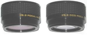

coma : type particulier d'aberration optique, déformant les images.
Selon la focale de l'oculaire, ou en astrophoto, en rapport avec l'instrument utilisé, la coma peut être amplifiée au point de devenir gênante.
Les étoiles prennent alors la forme dite de mouette, de façon de plus en plus accentuée au fur et à mesure qu'on se rapproche de la périphérie de l'image.
Des correcteurs de coma, outils optiques de différents types, existent dans le commerce, pour pallier cet inconvénient.
On remarque sur la photo ci-dessous que la coma augmente en s'éloignant de l'axe (source : Bertorello) :
Correcteurs de coma => 226697correcteurdecomaskywatcherpournewton.jpg 255994correcteurdecomatelevueparacorrtype2.jpg   901442037_CorrecteurcomaSW-5.jpg.5c7998cdebd3111f2889dbe9f8585b71.jpg
Sources : 1.OU 2.OU 3.astroshop.fr

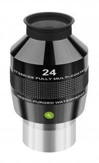

coulant : ouverture permise par le porte-oculaire. Le diamètre est exprimé en pouces (") ou en millimètres.
De nos jours, il existe deux coulants principaux pour les instruments amateurs : le 2" soit 50,8mm, et le 1 1/4", ou 1,25", soit 31,75mm, avec les oculaires existant aux deux coulants.
Les autres accessoires, comme les filtres, correcteurs, Barlows, lasers, existent de ce fait aux deux coulants.
Note : les porte-oculaires sont le plus souvent équipés d'origine en 2", plus d'un réducteur permettant d'insérer des oculaires au petit coulant.
Le grand coulant permet aux oculaires d'exploiter un champ apparent* large et très large à moyen et faible grossissement, et devient même nécessaire à partir d'un certain seuil, mais au détriment de la taille, du poids, et du coût.
À grossissement moyen et surtout fort, le petit coulant est suffisant vu l'étroitesse de l'image obtenue.
La première photo montre un oculaire Explore Scientific à champ apparent large de 82°  de petite focale qui donnera un grossissement assez fort, utilisant le petit coulant qui est suffisant, la deuxième photo montre un oculaire  Explore Scientific de 82° également, mais de grande focale, ainsi le champ réel obtenu oblige à exploiter toute l'ouverture du porte-oculaire, d'où l'utilisation du grand coulant.
Noter la différence de taille.
1. Oculaire coulant 31,75mm =>   ES120.jpg.795b0a033ccc8b5100326402ee1ca52f.jpg    Oculaire coulant 50,8mm => 1378343694_ES24mm2pouces.jpg.5d9d61f5a3e9a32b19c49919615e552f.jpg
Sources : 1.ES  2.ES

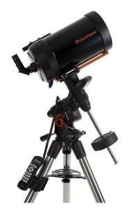

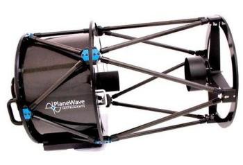

Dall-Kirkham : type de télescope Cassegrain proche du Ritchey-Chrétien*, sophistiqué, composé d'un miroir primaire elliptique et d'un miroir secondaire sphérique. Instrument de type catadioptrique*, utilisé pour le visuel et en astrophotographie.
Illustrations :
1. Takahashi Mewlon de 210mm
2. PlaneWave de 350mm
Source : dark-star.it
1. Dall-Kirkham => Mewlon-300.jpg.3b0e24fecfde7347119920a3fdf56e96.jpg 2. Dall-Kirkham de type Serrurier => Dall-Kirkham350.jpg.e486639807eab45ac6f07f7916e626fc.jpg
Source :  1. maisondel'astronomie 2. optcorp.com

diviseur optique (DO). Accessoire de guidage pour l'astrophotographie, qui utilise un prisme qui intercepte une petite portion de la lumière au niveau du plan focal de l'instrument (télescope ou lunette), de manière à viser une étoile guide sans empiéter sur le champ de la caméra.
Ainsi, on peut monter, en parallèle de l'instrument principal équipé d'une caméra, une autre caméra servant à augmenter la précision du suivi (cf auto-guidage).
Illustrations :
1. DO i.nova nu,
2. DO ZWO équipé de ses 2 caméras
   DO2.jpg.62af9837b34b5ccfde3043e64dc5a9e7.jpg                             diviseur-optique-aog-guidage-hors-axe-zwo2.jpg.bc44b7772dae2382547ef4b80a121ce0.jpg
Source : 1.M42 Optic 2.Loisirs-plaisirs

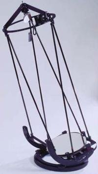

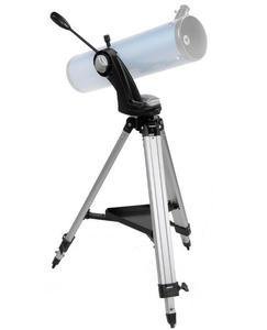

Dobson : du nom de son concepteur, type de monture* très simple, économique dans sa version d'origine manuelle, et stable, azimutale*, sur laquelle on dispose un télescope de type Newton, au départ destinée à être construite soi-même.
Par extension de langage, désigne aussi l'ensemble de l'instrument : un Dobson = un Newton monté sur monture Dobson.
Familièrement, on parle d'un Dob.
Note : ce système à l'origine artisanal a permis de démocratiser considérablement, aux USA à ses débuts dans les années 50 et 60, la construction artisanale amateur des télescopes.
Par la suite les fabricants se sont emparés de ce marché, et à présent dans le commerce on trouve des montures manuelles, ou avec système de repérage informatisé des objets PushTo*, ou même GoTo*.
Le GoTo sur Dobson ne permet pas la photo longue pose comme sur les montures équatoriales, à cause de l'impossibilité de compenser la rotation du champ, mais permet néanmoins des photos courte pose, par exemple pour le planétaire, ou pour le visuel assisté* utilisant des caméras ultra-sensibles.
Cette monture Dobson permet de disposer de grands diamètres, notamment des 300mm, 400mm, et bien plus, impossibles à monter sur des montures équatoriales, démocratisant ainsi les grands diamètres pour le grand public, et permet également d'acquérir les petits et moyens diamètres à faible coût, surtout en mode manuel, mode gardant beaucoup d'adeptes pour sa simplicité.

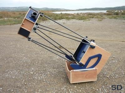

Illustrations :
1. Monture Dobson Goto Skywatcher
2. GSO  Deluxe de 300mm
3. Orion XX GoTo de 350mm
4. Skywatcher Flextube GoTo de 300mm
5. Sud Dobson Classic de 400mm
1. Monture Dobson Goto : 373560972_MontureDobson3.jpg.6582bc491b6b63f639cb5ced2e190ecc.jpg       2. Dobson manuel tube plein de série 74161420130903192504.jpg                                               3. Dobson GoTo Serrurier de série => 803246SkyQuestXX14.jpg
4. Ci-dessous :
Dobson semi-Serrurier GoTo de série =>
724354FlexTubeBDDOBGoTo.jpg5. Dobson manuel artisanal => 2007229769_SDclassic12s400.jpg.699f6ff75c40a2e0ff6c546e5987e050.jpg
 Sources Dobson : 1.Pierro Astro 2. Photo personnelle 3. Clef des Étoiles 4. Astroshop 5. SD

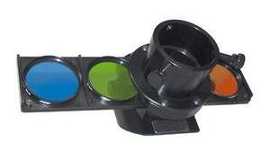

filtre : accessoire optique d'importance servant à révéler des détails des objets en isolant une ou plusieurs raies d'émission, augmentant ainsi le contraste. Il en existe de très nombreux, aussi bien en visuel qu'en astro-photographie.
Ils se fixent sur l'oculaire, sur la Barlow, ou sur le réducteur* du porte-oculaire*.
Ils peuvent aussi être disposés à plusieurs sur des porte-filtres*, telle la roue à filtres*, ou la barrette à filtres.
Les plus couramment utilisés sont :
- l'UHC, parfait pour une bonne moitié des nébuleuses, en améliore beaucoup d'autres,
- l'OIII, parfait pour un bon tiers des nébuleuses, moins universel que l'UHC pour les autres,
- le H-bêta, pour quelques objets,
- le filtre polarisant, pour la Lune,
- le filtre solaire, pour l'observation du Soleil,
- les filtres colorés (guère utiles et même le plus souvent inutiles), pour l'observation des planètes,
- le filtre anti-pollution,
- l'UV et l'IR en imagerie.
Il existe aussi une classe de filtres spécialement étudiée pour l'observation du Soleil.
1. Filtre OIII en 2"                2. Filtre CLS (compense la pollution lumineuse)
mini_579123LumiconFiltreOIII2.jpg 429985AstronomikFiltreHbetaCCDdiam3175mm125.jpg
Sources : 1.Astroshop 2. Astroshop

Schéma lunette : schema_lunette30.jpg.e7a1ef5803720dbbb0e16cab85369a28.jpg
Schéma télescope Newton : schema_newton310.jpg.b7a71607a5f92a8b9e34849fe0e4ed29.jpg
Source : astronomie-amateur.sophie

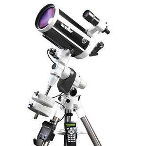

lunette astronomique : réfracteur* dédié à l'astronomie, dont le diamètre débute vers les 60mm, et peut aller, en amateur, jusque 180mm, très rarement davantage pour des raisons de coût exponentiel et de contraintes de poids.
Les lunettes sont classées en achromatiques et en apochromatiques.
Note : contrairement à ce que pourrait laisser croire ce terme, une lunette achromatique laisse encore passer beaucoup de chromatisme*, surtout à courte focale, malgré un traitement des lentilles, au contraire de l'apochromatique qui tente aussi de l'éliminer mais de manière beaucoup plus significative au moyen de lentilles et traitements supplémentaires.
Parmi les apochromatiques, le nombre et la qualité des lentilles peut varier d'une marque ou d'une gamme à l'autre, avec par exemple des modèles dits semi-apochromatiques, doublet ou triplet (deux ou trois lentilles apos), faisant varier le prix final.
Une classe de lunettes, fort onéreuse, est spécialisée dans l'observation et la photographie du Soleil.
Illustrations :
1. Bresser 90mm (AR-90/900 sur EXOS1/EQ4)
2. Sky-Watcher 120mm (120/600 sur monture AZ3)
3. Sky-Watcher 120mm (120ED sur AZ-EQ6)
4. Sky-Watcher 120mm (Esprit 120ED sur NEQ6)
5. Lunt Ha 60mm
1. Lunette achro sur monture équatoriale manuelle :
641296lunette.jpg           2. Lunette achro sur monture azimutale => lunette-120600-sky-watcher-sur-monture-az3-250.jpg.056e3a6dadb03d8174c6e7e8ef177884.jpg
3. Semi-apo Doublet GoTo => 570170lunetteskywatcher120edsurazeq6progoto.jpg 4. Apo Triplet GoTo =>828141lunetteskywatcheresprit120edprotripletsurneq6goto.jpg
5. Lunette pour le Soleil => lunette-ha-lunt-60-mm-250.jpg.ebd53c8803018c09bbc12356a0734670.jpg
Sources photos lunettes : 1.Bresser 2.OU 3.OU 4.OU 5. OU

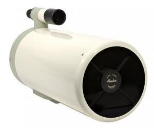

Maksutov : du nom de son concepteur, désigne un télescope du type Cassegrain*, plus exactement proche du Schmidt-Cassegrain, dont la lame de Schmidt a été remplacée par un verre de type ménisque.
Sa formule optique, néanmoins, limite le diamètre possible à 200 ou 250mm.
C'est un instrument de type catadioptrique*, utilisé en visuel et pour la photographie.

1. Schéma du Maksutov-Cassegrain
2. Maksutov Skywatcher 150mm (MC 150/1800 SkyMax NEQ-5 Pro SynScan GoTo)
3. Maksutov Celestron100mm (NexStar 4 SE GOTO)
1. Schéma
2. Maksutov 150 Goto => Maksutov-Skywatcher-MC-150-1800-SkyMax-NEQ-5-Pro-SynScan-GoTo.jpg.a17c9abb4d1829d3c89fe2f34167b438.jpg  3. Maksutov 100 Goto =>celestron-nextar-4-se200.jpg.e4b72e25fc71d17a52330337fffdd8c4.jpg
Source : 1. wikipédia, Auteur : Szõcs Tamàs Tamasflex 2. Astroshop  3. laclefdesetoiles

miroir : deux miroirs différents équipent le télescope : le miroir primaire* où l'image arrive (foyer), et le miroir secondaire* qui renvoie cette image vers le porte-oculaire, => voir ces définitions.
Dans la formule la plus simple du télescope, le Newton, le miroir primaire est concave, et le miroir secondaire est plan.
Note : Élément primordial du télescope, la qualité du miroir primaire de série a fait des progrès au fil du temps, mais ne saurait rivaliser avec la plupart des produits artisanaux.
Il existe très peu de marques différentes en grande série.
Trois éléments essentiels caractérisent la qualité d'un miroir : sa réflectivité, sa régularité de surface, sa rugosité de surface.
Source : company7

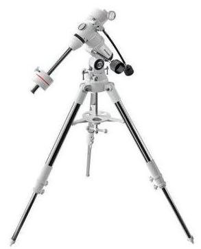

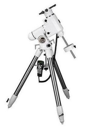

monture : support mobile d'un instrument.
Élément très important d'un instrument, il en existe plusieurs types : équatoriale (EQ), azimutale (AZ), à fourche, de type Dobson, etc. Voir ces définitions.
Pour des raisons de stabilité et de confort, la monture est un élément à ne pas négliger, surtout en astrophoto où elle devra même être sur-dimensionnée pour être efficace.
La monture Dobson est une monture azimutale.
Note : une monture peut être manuelle, ou disposer d'un ou plusieurs moteurs servant à pointer un objet rapidement (système GoTo*), et/ou à compenser la rotation terrestre (suivi*).

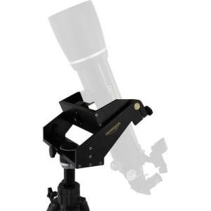

Illustrations :
1. Équatoriale SW EQ3.2
2. Équatoriale SW NEQ6 Pro Goto
3. Azimutale AZ3
4. Monture à fourche Omegon
5. Monture à fourche Goto (CPC 925 GPS Celestron)
6. Monture Dobson Goto SW
1. Monture équatoriale =>Bresser-Monture-Messier-EXOS-1-EQ-4-600R2.jpg.9aed2405845d6429836fb525501214d6.jpg          2. Monture équatoriale Goto => monture-skywatcher-neq6-pro-go-to2.jpg.9d49c7b7f272f3b9f3efaca35578f44d.jpg  Monture-Skywatcher-AZ-4-Trepieds-en-AluminiumR.jpg.4473d12098b423f8972a7a9801cbe8fb.jpg   <= 3. Monture azimutale                    4. Monture à fourche => 1467048112_Monturefourche2.jpg.4a236d804a20962bc540ebff54819ccb.jpg
   5. Télescope SC sur monture à fourche Goto => 2065760078_Monturefourche20.jpg.66a4fc2ae276f676b984b35719b4a49b.jpg  6. Monture Dobson du commerce => 373560972_MontureDobson3.jpg.6582bc491b6b63f639cb5ced2e190ecc.jpg
Sources montures : 1. Astroshop  2. Ppromo Optique   3. Astroshop 4. Astroshop 5. astronome.fr 6. Pierro Astro

Newton : du nom de son illustre concepteur, désigne un télescope de la conception la plus simple et le plus économique qui soit, avec un miroir primaire réfléchi par un miroir secondaire.
Note : à côté du Newton classique à tube plein, on trouve à présent des structures démontables, du nom de Serrurier.*
Skywatcher commercialise aussi une version hybride coulissante et démontable avec sa gamme Flextube, le type est dit semi-Serrurier.
Voir aussi à Dobson*.
Illustrations :
1. Schéma du Newton
2. Skywatcher 200mm
3. Orion 200mm
4. Explore Scientific 400mm
2. Newton 200/1000 sur monture équatoriale :Telescope-Skywatcher-N-200-1000-Explorer-BD-NEQ-5.jpg.228ee97df83e66b7f5b1325082a6a151.jpg
 3. Newton 200/1200 sur monture Dobson => 469488TelescopeDobsonOrionN2031200SkyQuestXT8IntelliScopeDOB.jpg
4. Newton Serrurier 400/1800 sur Dobson : 288175TelescopeDobsonExploreScientificN4061826UltraLightDOB.jpg
Sources : 1. optroastro.fr 2. Astroshop  3.  Astroshop 4. Astroshop

Illustrations:
1. SW 12,5mm - Televue 15mm
2. SW 23mm UWA - Pentax 10mm - Delos 14mm - ES 6,7mm 82°
3. Baader Mark IV
1. Oculaires Plössl => oculaire-sky-watcher-sp-125-mm.jpg.6f838edb591ab8990fa6f70fb3a34e95.jpg oculaire-plossl-televue-15-mm140.jpg.3b247fdd0e350a5bfa68d0661461efad.jpg
2. Oculaires classiques=> oculaire-sky-watcher-23-mm-uwa160.jpg.cbb0f5b3f72969c9b3616ee9eb2b3466.jpg  oculaire-pentax-xw-10-mm140.jpg.06817d2b59f1cfce32d94a380027f5ab.jpg  oculaire-televue-delos-14-mm120.jpg.f3209dd1dda134991efd1cf5f2db130d.jpg  ES120.jpg.795b0a033ccc8b5100326402ee1ca52f.jpg
3. Oculaire Zoom => oculaire-baader-hyperion-zoom-8-24-mm-mark-iv-130.jpg.e7aaab00b74d7f996a5b147b333bf02c.jpg
Sources 1. Oculaires Plössl : OU - OU
2. Oculaires classiques : OU - OU - OU- ES
3. Oculaire Zoom : laclefdesetoiles.fr

porte-filtres : accessoire se fixant sur le porte-oculaires, sur lequel sont disposés plusieurs filtres, permettant ainsi de changer de filtre à loisir sans avoir à les visser sur les oculaires.
Ils existent en roue à filtres* (ou carrousel), ou en barrette à filtres.
Illustrations :
1. Starlight Xpress SXV
2. Orion
3. Lumicon 2 Filtre Selector - LumiBrite Diagonal Combo For Refractors
1. Roue à filtres manuelle => Roue-a-filtres-avec-5-emplacements-de-50-mm-200.jpg.89e3a4b6582a0c2b92b5fe22577b4a45.jpg 2. Roue à filtres avec jeu de filtres => Roue-a-filtres-avec-jeu-de-filtres-LRVB-200.jpg.68f4cd2be4a3abd86b41c7750eb9b095.jpg
3. Barrette à filtres => Lumicon-2-Filtre-Selector-LumiBrite-Diagonal-Combo-For-Refractors.jpg.c03f54ac90457742c0c87fcfe6a00102.jpg
Sources : 1. Astroshop.fr  2. astroshop 3. astroshop

primaire : désigne le miroir primaire, qui est le miroir principal d'un réflecteur, ou télescope.
Un primaire repose sur un barillet*.
Note : pour être pleinement efficace, le primaire doit être libre de toute contrainte et notamment débridé* (voir à brides*), propre (nettoyage à l'eau déminéralisée, voir tutoriels pour la procédure), et doit être à une température qui soit équivalente à l'air ambiant pour éviter toute turbulence (d'où la présence de ventilation sur les gros modèles).
Élément primordial du télescope, le miroir industriel a fait des progrès au fil du temps, mais ne saurait rivaliser avec certains produits artisanaux, en terme de régularité de surface et de réflectivité.
Source : company7

réducteur de focale : accessoire optique agissant à l'envers d'une Barlow*, réduisant la focale de l'instrument, et réduisant ainsi le grossissement pour des besoins spécifiques, utilisé le plus souvent sur les télescopes de type Cassegrain.
Illustration : Réducteurs de focale 0.63x pour SCT
Source : m42optic

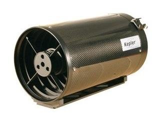

Ritchey-Chrétien (RC) : type de télescope Cassegrain, proche du Dall-Kirkham*.
Instrument catadioptrique spécialisé dans l'astrophotographie.
Il utilise un miroir hyperbolique primaire et un miroir secondaire hyperbolique convexe.
Note : le Ritchey-Chrétien est très performant pour la photographie, mais la complexité et la haute précision requise concernant les réglages de collimation/alignement le réservent à des astrams avertis.

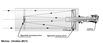

Illustrations :
1. Schéma
2. RC Kepler 250mm
3. RC Alluna Optics 600mm
 1. Schéma =>                1542525330_Ritchey-Chrtien350.png.478d1ed7a661d036daf861c3eb52eb8f.png
2. Ritchey-Chrétien tube plein carbone => ritchey-chretien-kepler-2542000-sans-crayford.jpg.c6b1333982951aa236d7d0de7763d3f1.jpg
3. Ritchey-Chrétien Serrurier =>  telescopes-ritchey-chretien-rc-alluna-optics3.jpg.e06e08811295d94926612b88ce531f41.jpg
Sources : 1.wikipedia.org 2. laclefdesetoiles 3.laclefdesetoiles

Illustrations :
1. Schéma
2. SC Celestron 280mm (SC 279/2800 EdgeHD 1100 CPC Deluxe GoTo)
3. Télescope Celestron CPC 925 GPS
4. SC Celestron 200mm (SC 203/2032 Advanced VX 8" AS-VX GoTo)

2. SC sur monture à fourche => Telescope-Schmidt-Cassegrain-Celestron-SC-279-2800-EdgeHD-1100-CPC-Deluxe-GoTo.jpg.385f8a33160f3a9434d57e4e0eebbc74.jpg                         3. SC sur monture à fourche => 2065760078_Monturefourche20.jpg.66a4fc2ae276f676b984b35719b4a49b.jpg                                                                       4. SC sur monture EQ =>Telescope-Schmidt-Cassegrain-Celestron-SC-203-2032-Advanced-VX-8-AS-VX-GoTo.jpg.346af3128006893b05edaa074590f51a.jpg
Sources :1. wikipédia, Auteur : Szõcs Tamàs Tamasflex 2.  Astroshop 3. astronome.fr 4 Astroshop

Le secondaire est fixé au centre du tube par l'araignée* qui elle-même porte le support du secondaire.
1. Secondaire plan de Newton
2. Porte-secondaire de Newton sur araignée

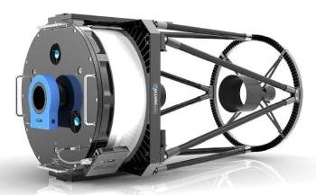

Serrurier : du nom de son concepteur, structure de télescope démontable composée de tubes légers soutenant la cage du miroir secondaire et le porte-oculaires, remplaçant ainsi le tube plein classique.
Note : les Newton Serrurier sont montés sur une monture de type Dobson dans le commerce.
Les télescopes de type catadioptrique* peuvent aussi être conçus en type Serrurier.

Strock : du nom de son concepteur, version allégée et démontable au maximum de type Newton, optimisée pour le voyage, combinant la technique du Serrurier et du Dobson.
Illustration : télescope ultra-léger à miroir de 60cm, de conception artisanale (source Strock) :

Un simple exemple :
Télescope Schmidt Cassegrain (instrument de type catadioptrique) composé de 3 éléments optiques :
- lame de fermeture asphérique mince et transparente
- miroir primaire concave et sphérique, percé d'une ouverture et logé au fond du tube
- miroir secondaire convexe hyperbolique fixé au dos de la lame de fermeture
images?q=tbn:ANd9GcQuWWtjE1r5mh1uAwt0tvkZw8L4jXb6KV3WbsT1ksjLQ57ttx5ISQ

Merci staffy, je pensais aussi ajouter quelques schémas explicatifs simples, avec un très court commentaire, mais juste si nécessaire.
Je m'en occuperai petit à petit. :cool:
EDIT : je viens d'ajouter ton schéma et ton texte pour tester, en te citant bien sûr, ça passe bien, en effet. ;)

Le Mewlon n'est pas une formule optique (et c'est vrai qu'il n'a pas sa place dans ton glossaire), c'est le nom commercial d'un télescope Takahashi. Le Mewlon est un télescope de type Dall-Kirkham (miroir primaire elliptique + miroir secondaire sphérique), qui est un dérivé de la formule de Cassegrain.
Une remarque de pinailleur : tu mets la photo d'une Powermate TeleVue pour illustrer une lentille de Barlow. J'aurai mis une photo d'une Barlow toute bête. Rigoureusement, la Powermate n'est pas une lentille de Barlow à proprement parlé. C'est un multiplicateur de focale qui n'a pas tout à fait les mêmes propriétés qu'une lentille de Barlow d'un point de vue optique. Du tirage derrière une Barlow entraîne une augmentation du facteur de grandissement, ce qui n'est pas le cas sur une Powermate.
J'au juste une question : pourquoi ne pas utiliser Wikipédia et compléter (ou corriger) des articles qui sont relativement pauvres, au moins en langue française ?
Vincent
Posted
Salut
Bonne initiative que ce glossaire mais il demanderait un plus grand soin dans sa rédaction pour être complet et surtout techniquement rigoureux.
2 exemples :
Exact, je corrige.
Oui, je le sais, tu as raison, mais j'ai bien précisé que de manière globale on incluait les « Barlow « dans les différents types comme les extendeurs de focale, etc...., ce n'est qu'un glossaire à l'intention des débutants, je ne veux pas transformer ce glossaire en pinaillage de termes trop pointus.

On parle d'extendeur de focale plutot chez les photographes après je vois que Explore Scientific a repris le terme pour ces barlow pour se démarquer de la concurrence ;-)
Note: en fait le focal extender de ES est plus proche d'une Powermate de chez TV donc avec de meilleurs caractéristiques qu'une simple barlow.

Pour les filtre il faut savoir que l'UHC = OIII + H-bêta donc c'est un filtre plus générique qu'un simple OIII.

Pour la photo du réducteur de coulant tu montres le "parallizer" qui est un accessoire spécial qui permet d'aligner le capteur photo avec l'axe optique.
