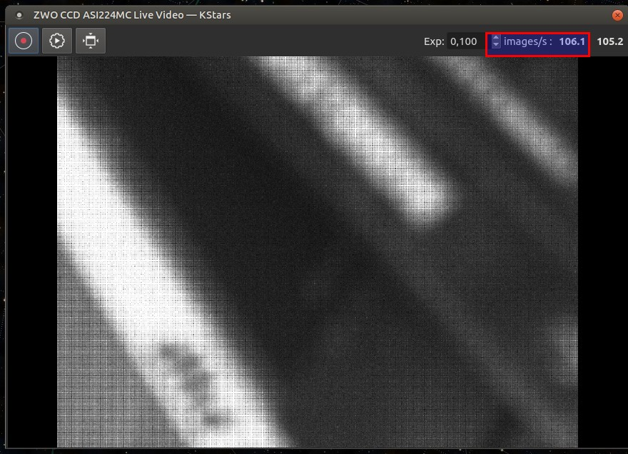

gehelem Posté 1 février 2019 Posté 1 février 2019 Le 01/02/2019 à 12:29, patdut a dit : Je plusoie . Le planétaire n'est pas accessible aux plateformes sur lesquelles nous travaillons. Ceci dit le matériel évolue et il existe de nouvelles cartes bien plus puissantes comme la NanoPi M4 qui disposent de port USB3. On finira bien par les tester un jour. Voir davantage ça m'intriguait : Odroid XU4 en remote (RJ45... hein, je développe pas) ASI224 branchée sur un USB3 du XU4 en résolution 640*480 avec bandwidth à 100% Fichies .ser enregistrés sur la XU4 Et je dis ça je dis rien : le disque eMMC doit aussi faciliter ce genre de choses, coté débits d'écriture : héhé 🙂
patdut Posté 1 février 2019 Posté 1 février 2019 wow ça marche à donf sur l'Odroid XU4. Va falloir que je change la destination du mien pour en faire le centre de mon setup polyvalent ciel profond/planétaire. Où alors je vais passer à ça https://www.reichelt.com/fr/fr/rock-pi-4-mod-le-b-6x-1-4-1-8-ghz-4-go-ddr4-wl-bt-rock-pi-4-b-4gb-p248574.html?. Au moins ça a le même facteur de forme que le RPi et c'est à peine plus cher que l'Odroid XU4. Moi je trouvais que l'USB3 sur l'odroid n'était pas vraiment stable. Tu confirmes ou je me plante ?
gehelem Posté 1 février 2019 Posté 1 février 2019 Le xu4 est celui que j'utilise le plus dans la vraie vie Jamais eu de soucis sur l'usb, mais pas avec du matos très varié (eq6 focuser et asi x2) Précision importante : 100fps c'était en 8 bits
