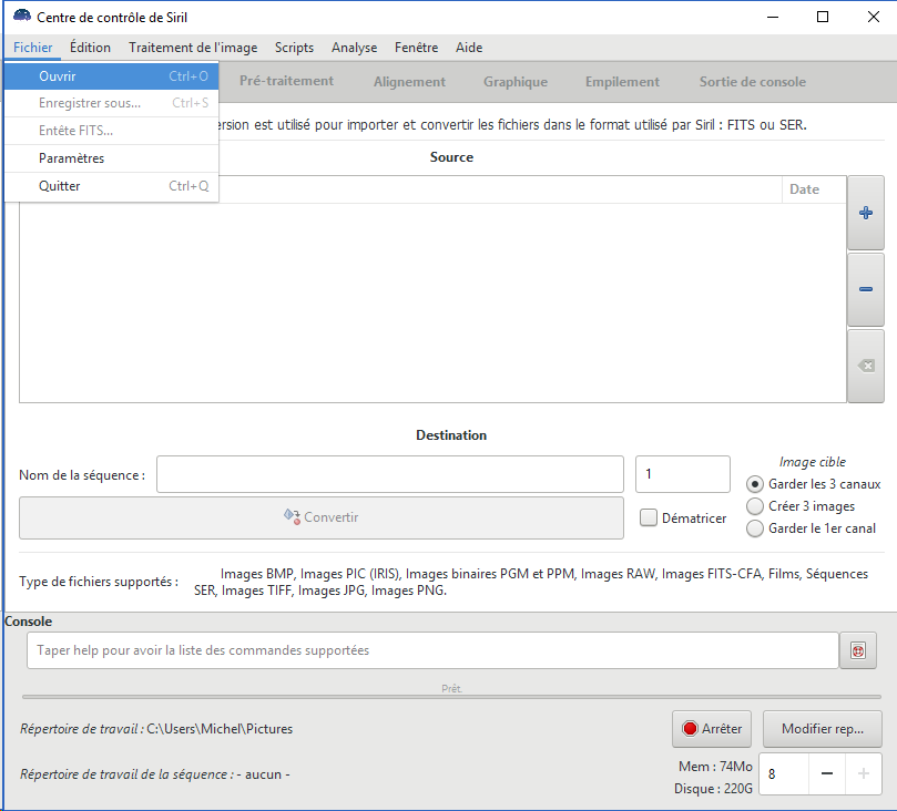

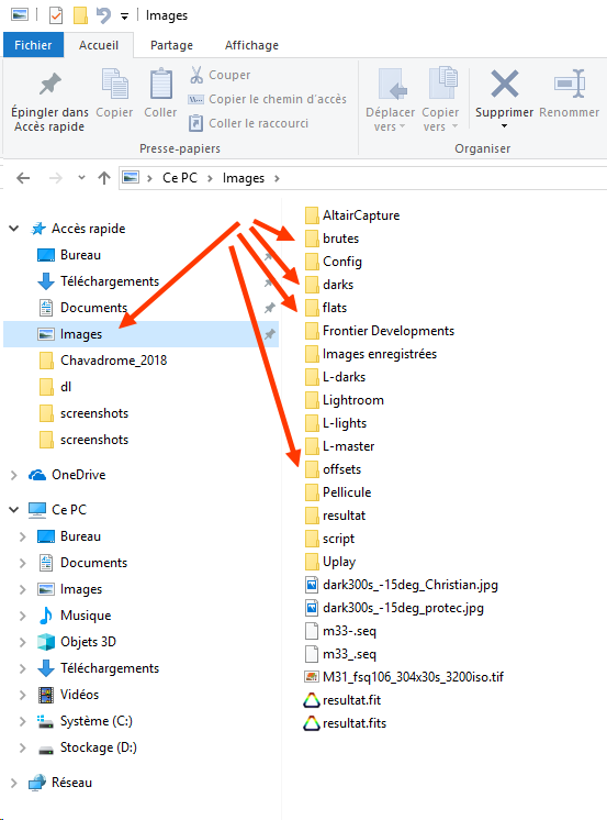

Colmic Posté 28 février 2019 Posté 28 février 2019 Alain, tu lis attentivement mon tuto (dans ma signature), surtout le début. Et tu suis à la lettre ce que je mentionne concernant les dossiers à utiliser etc.. Si tu as installé SiriL avec l'installeur exe, alors pendant l'installation il a dû t'ouvrir une fenêtre "A LIRE, IMPORTANT". L'as-tu lue ? Normalement, si l'installation s'est correctement déroulée (et ya pas de raison que ce ne soit pas le cas), alors ton SiriL une fois lancé devrait t'afficher ceci, à la différence près que \Michel est remplacé par ton nom de session : Si ce n'est pas le cas, alors il faut cliquer sur Modifier Rep, puis tu sélectionnes le dossier \Mes images (sous Windows 7) Dans ce dossier \Mes images (\Images c'est pour Windows 10 et \Mes images pour Windows 7), tu devrais trouver 4 sous-dossiers : brutes, darks, flats et offsets. C'est dans ces dossiers que tu dois impérativement déposer tes images, les brutes dans brutes, les darks dans darks, etc.. 1 3
Alain 31 Posté 1 mars 2019 Posté 1 mars 2019 Merci Michel . Oui j'ai les 4 dossiers (avec la grippe ) brutes, dark, flat et offset . J'ai bien mis mes brutes ARW dans le dossier brutes . Pour le moment je n'utilise pas les autres . Mon Siril affiche "brutes" après "pictures" . Je vais me pencher sur tout ça quand je serai remis .

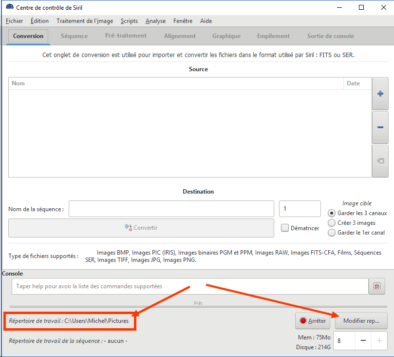

Colmic Posté 1 mars 2019 Posté 1 mars 2019 Alors c'est là que ça ne va pas, il ne faut justement pas que ton SiriL t'affiche brutes après Pictures, c'est pour ça que le script se met en erreur (puisqu'il va chercher un dossier qui s'appellera \Mes images\brutes\brutes et évidemment ne le trouvera pas). Il faut impérativement que le dossier soit ...\Pictures. Pour ça tu fais comme je l'ai indiqué, tu cliques sur Modifier Rep, et tu sélectionnes le dossier \Mes images. Informatiquement parlant ce dossier \Mes images correspond au dossier C:\USERS\Ton_Nom_de_Session\Pictures. Quant au script à prendre, et bien puisque tu n'utilises pas les darks, flats et offsets, tu prends logiquement le script traitement_sansflat_nidark_nioffset :) 1

Alain 31 Posté 7 mars 2019 Posté 7 mars 2019 Le 01/03/2019 à 16:04, Colmic a dit : Il faut impérativement que le dossier soit ...\Pictures. Pour ça tu fais comme je l'ai indiqué, tu cliques sur Modifier Rep, et tu sélectionnes le dossier \Mes images. Informatiquement parlant ce dossier \Mes images correspond au dossier C:\USERS\Ton_Nom_de_Session\Pictures. Voir davantage Bonjour, Ok Michel, j'y suis . Répertoire de travail : en fin de ligne "Pictures" seul . Je pense que je confondais le dossier "Images" et "Mes Images" Sauf que le canard est toujours vivant : pour faire court je sélectionne 6 images ARW --------> Conversion et à la fin j'obtiens une seule image "N&B" (pas d'image RVB)

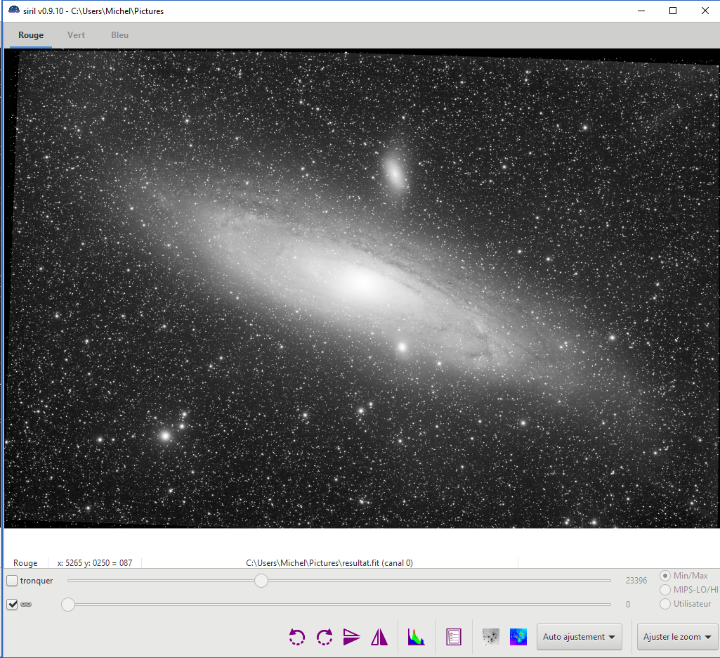

Colmic Posté 7 mars 2019 Posté 7 mars 2019 Le 07/03/2019 à 21:06, Alain 31 a dit : Je viens de mettre 6 images raw seules dans le dossier "brutes" de Siril . J'ai lancé le script de Michel ( sans darks ni flats ni offsets) et je me retrouve sans aucune image (N&B RVB) à la fin ! Voir davantage C'est normal ça. Le script enregistre l'image sous Resultat.fit. C'est à toi à l'ouvrir ensuite. Et ça c'est précisé dans mon tuto

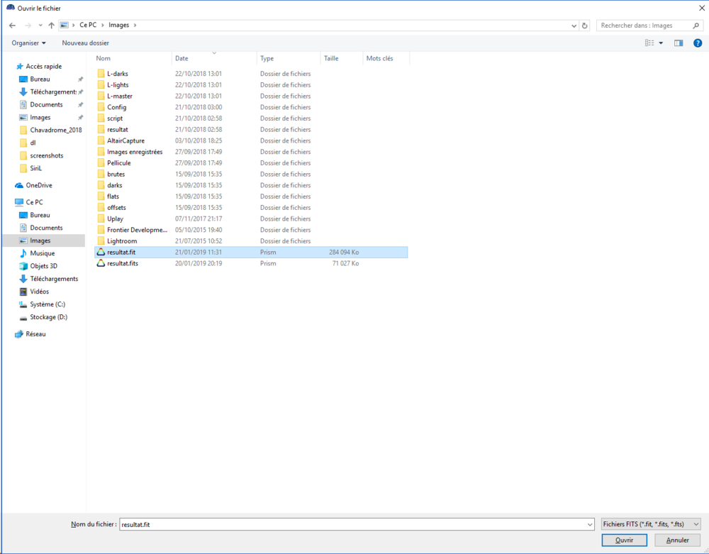

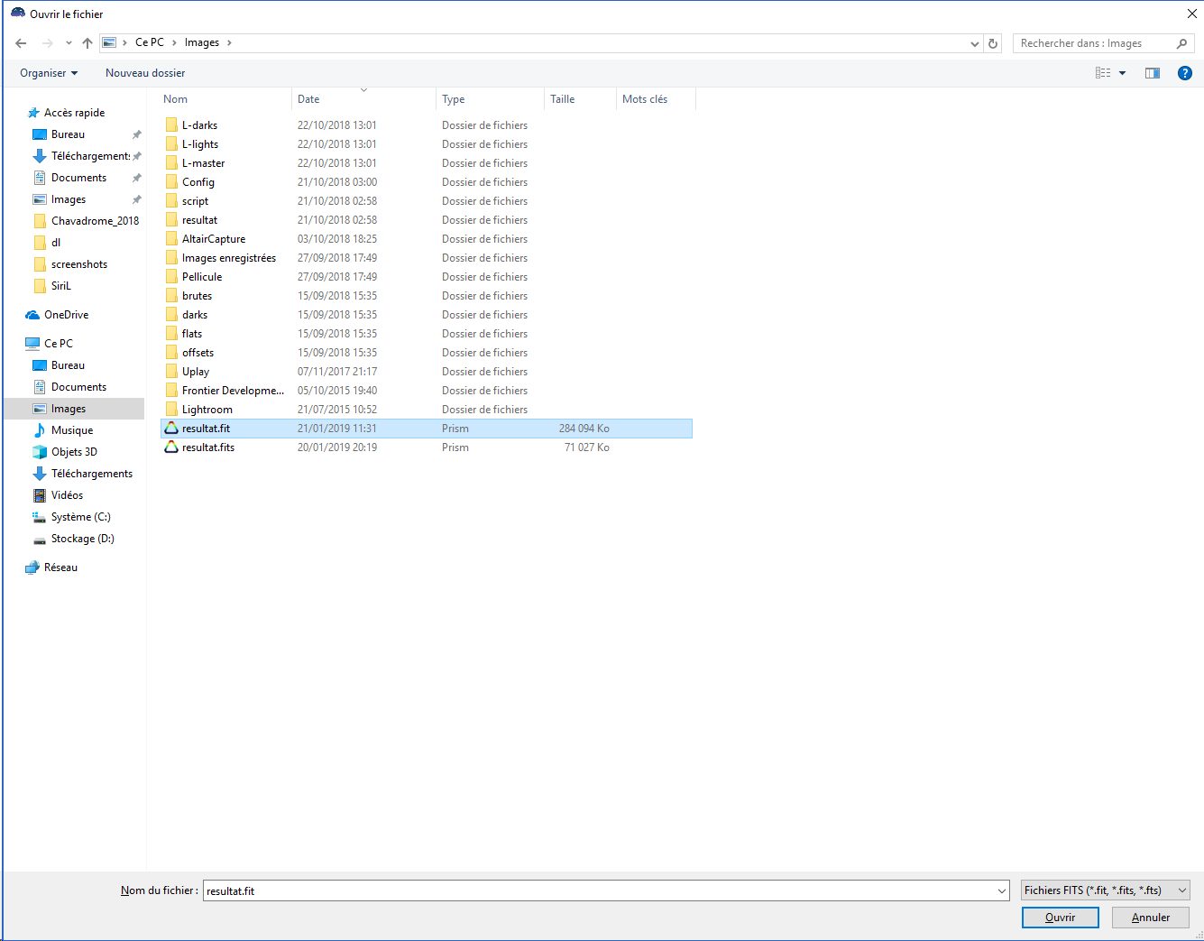

Colmic Posté 7 mars 2019 Posté 7 mars 2019 Pour être plus clair : - Lance ton script comme tu l'as fait précédemment - à la fin du script, tu cliques sur "Fichier" puis "Ouvrir" Tu sélectionnes le dossier \Mes images (pour Windows 7) ou \Images (pour Windows 10). Ici je suis en Windows 10, donc => \Images (c'est bien tu suis !!) Et tu vas trouver un fichier qui s'appelle resultat.fit ou resultat.fits selon l'option qui a été choisie dans SiriL (.fit par défaut). Tu sélectionnes ce fichier resultat.fit et tu cliques sur "Ouvrir" : Miracle, ton image s'ouvre : Bon, au fait tout ce que je t'ai dit là, c'est dans mon tuto, faudrait voir à le lire Un dernier truc, si tu ne vois pas l'extension .fit à la fin de resultat.fit, c'est que ton explorateur de fichiers ne l'affiche pas par défaut. Pour ça tu ouvres ton explorateur de fichiers, puis tu cliques sur Affichage, et tu coches la case qui va bien :
Colmic Posté 7 mars 2019 Posté 7 mars 2019 Le 07/03/2019 à 22:02, Alain 31 a dit : Exemples : #Sauvegarde de l'image à la racine du dossier de travail ??????? " La racine du dossier de travail " ???? "Exécution de la commande : cd" ?????? Voir davantage "La racine du dossier de travail". Le dossier de travail, je l'ai dit plus haut, c'est par défaut \Mes images. Donc la racine du dossier de travail, ben c'est... \Mes images, tout simplement. Dans une arborescence, on appelle racine le point d'origine de cette arborescence, sous laquelle tu vas avoir plein de branches différentes vers d'autres sous-dossiers. Par exemple dans \Mes images\brutes, la racine c'est \Mes images, et "brutes" c'est un sous-dossier de \Mes images. La commande CD, tu t'en tapes, c'est juste les commandes du script qu'il est en train de lire. CD, c'est une vieille commande MS-DOS de l'époque des premiers PC, reprise sous Linux, pour dire "Change Directory" ou "change de dossier"... Voilà, je peux pas être plus clair Si tu as d'autres doutes, n'hésite pas à demander, la vulgarisation c'est mon métier ! 1

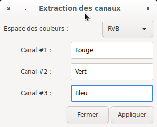

Invité Posté 10 mars 2019 Posté 10 mars 2019 Salut Je cherche à enregistrer uniquement la couche rouge de mon image, en tiff pour la traiter sous photoshop. Est ce possible? Yoann
lock042 Posté 10 mars 2019 Auteur Posté 10 mars 2019 Oui. Il faut extraire les canaux et enregistrer ensuite le canal rouge en tiff
Invité Posté 10 mars 2019 Posté 10 mars 2019 Oui, j'ai essayé d'extraire mais pas trouvé la bonne manip...
lock042 Posté 10 mars 2019 Auteur Posté 10 mars 2019 Le 10/03/2019 à 09:02, Yoann DEGOT LONGHI a dit : Oui, j'ai essayé d'extraire mais pas trouvé la bonne manip... Voir davantage ??? 1
