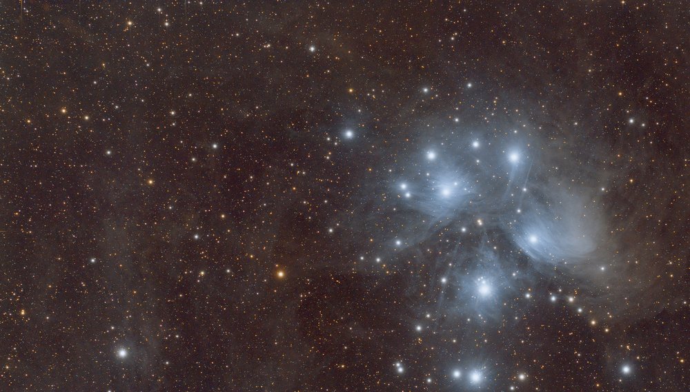

Colmic Posté 12 mars 2019 Posté 12 mars 2019 En bien en bien Tiens voici les Pleiades que tu voulais tester : traitement idem, avec ajustement des couleurs photométrique, retrait de gradient, etc.. C'est mieux les couleurs là ? 1
