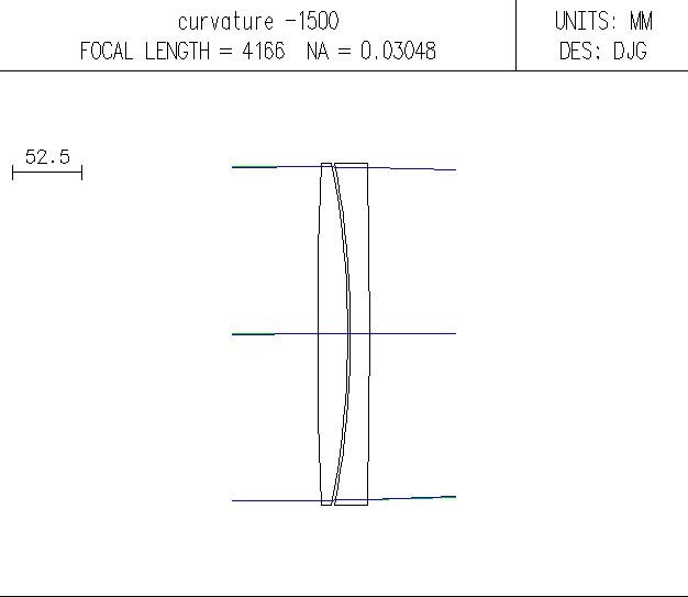

J'ai remonté mon petit calcul, du f/19 tombé initialement du carton, j'ai trituré un peu ça et dans le dernier jet on sort un "classique" pas classique à f/D 14.73
3m80 de tube pfiou, ça n'ira pas dans tous les jardins.

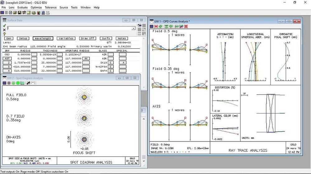

Un petit diagramme des spots (final dans l'ordre planétaire, grand champ, solaire) et la tête approximative du doublet pour ceux qui connaissent : 254mm de diamètre maitrisable, tout simple, fait avec 8kg environ de verres ultra-modernes. Coût estimé de l'optique : $ 50k. Évidemment c'est pas pour tous les amateurs, certains préféreraient un bon vieux dobson de 300 ou 400 à la place.
254f1473.jpg.9601c452a540e3a057a87b2f7b59519e.jpg254-doublet-near-semi-meca.JPG.04c85e2fe3717b20d9634695bd3826b6.JPG

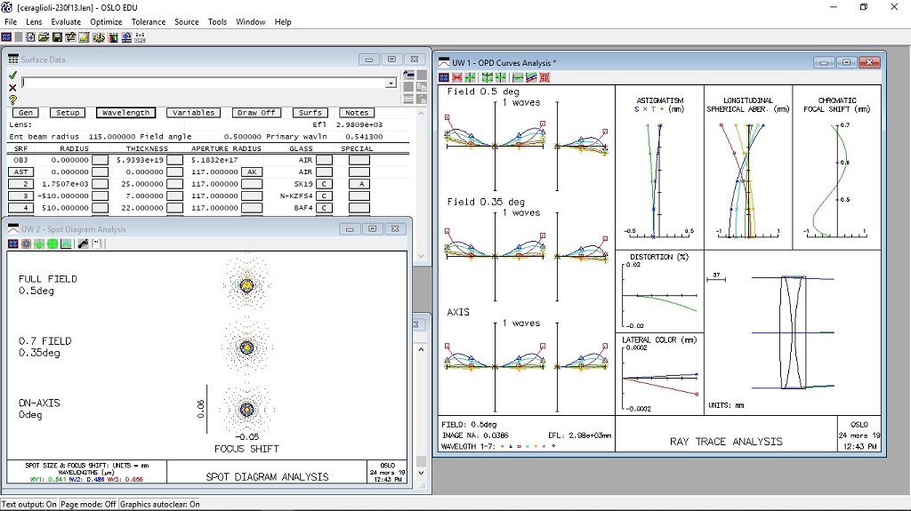

Il y a pléthore en ce moment, ça surprend un peu. J'ai même vu passer un triplet 9,44" assez long calculé par R.Ceraglioli.
Honnêtement j'ai pris ça pour un délire à cause de la taille jusqu'à ce que David me dise qu'il avait déjà un OK professionnel avec les verres qu'il avait sélectionné. J'ai commencé par demander de l'aide : confirmation possibilité mécanique pour ce genre de diamètre car l'objectif doit pouvoir accepter un bon grossissement. J'ai fais des calculs au petit bonheur pour les épaisseurs de verres en allant regarder le poids de ce qu'Istar faisait de similaire en grand diamètre
Bah c'est juste en cogitation là, mais la personne a trouvé une combinaison pas bête. Elle nécessite un long f/D mais le chromatisme est bien contenu. Ca rapelle les achros d'antant mais en correction couleur sans équivalent.
Si ça se fait, il faudra le billet d'avion pour aller tester en Floride.
Ceci dit, en France ça a été fait à Puimichel en 2012, j'ai trouvé en cherchant ce matin : un 435 f15 en optique repliée. Je me suis posée la question sur le type de verre.
Bah tu sais ils ont de la place aux US. La précédente demande était pour un triplet collé pour faire celle-là. (3m de focale)
post-14017-0-24237900-1552954279.jpg254829320_Ceraglioli-2019-03-2412-17-05.png.842712ec18e48df45d2def67211461ad.png
C'est un superbe objectif, avec un peu de sphérochromatisme dans le bleu,violet et le rouge quand tu pars vers les grand champs
-> estimation, c'est pas l'original un peu long à calculer
* sifflote *
Bon vu que c'est divulgué... on parle de sous et du coût des verres, bien inférieur à ceux utilisés par R.Ceraglioli. Si confirmé mécaniquement, c'est un doublet très mince pour son diamètre.

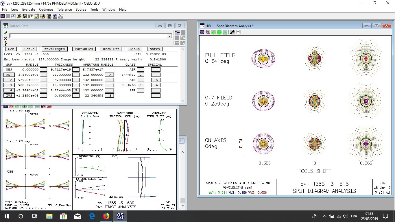

https://www.cloudynights.com/topic/655193-10-inch-achromat-design/
  Citation
Zemax shows S-PHM52 cost to be 2.2X S-BSL7, and S-LAM60 cost is 1.4X S-BSL7, but those scale factors don't account for large blank sizes.  The glasses are available, but those costs may be higher than the S-BSL7 base cost because of their size and extra annealing requirements.
Voir davantage
"Zemax indique que le coût S-PHM52 est de 2,2X S-BSL7 et que S-LAM60 est de 1,4X S-BSL7,
mais que ces facteurs d’échelle ne tiennent pas compte des grandes tailles de blanks.
Les verres sont disponibles, mais ces coûts peuvent être supérieurs au coût de base du S-BSL7 en raison de leur taille et de leurs exigences de recuit supplémentaires."
Le coût indiqué par Mike Jones est faux : c'est x10 pour le PHM52 et x15 pour le LAM60. Une alternative tout à fait correcte à du FPL53 (x34) ou FPL51(x19,5) même avec un verre de mariage à côté.

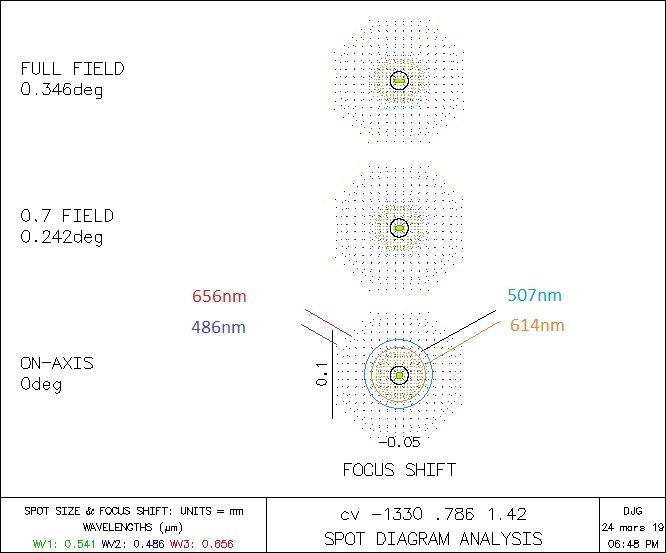

au centre il s'agit de 541 et 569 nm vert et jaune
Ce qui passe dans le cercle d'airy c'est 529nm-586nm de E à  D à peu près. Ca limite le grossissement planétaire à  0,7D environ (175x). Le grand champ est possible.
Avec les verres utilisés, le challenge est de dépasser x600.

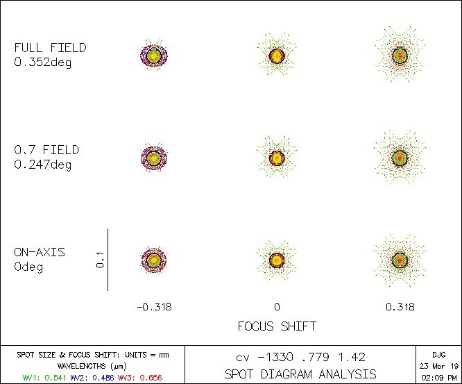

ça râle chez les américains, aberration sphérique trop grande (portant conforme à ce que faisait Thomas Back). Pas grave, un tour de réglage, on asphérise et hop le strehl théorique de chaque raie monte à 0.99 pour les couleurs principales. Ca chipote un peu je trouve, comme si on savait pas calculer.
Ca parlait de changer les verres (y sont maboules parfois, quand on a une combi on fait avec)
Thomas Back avec sorti avec Burgess Optical un doublet de petite taille similaire en 80f11 : le planet hunter est en S-PHM52 + S-LAH51
Les verres sont fiables.

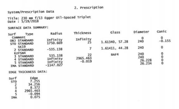

Bon, ça chipote encore alors on sort un triplet huilé de 25,4cm, proche d'apochromatique.
Moins courbé, moins asphérisé, arrière plat. Un peu meilleur que celui de Roger Ceraglioli si on trouve le BAF4 originel.
Note : ce n'est pas la version optimisée.
