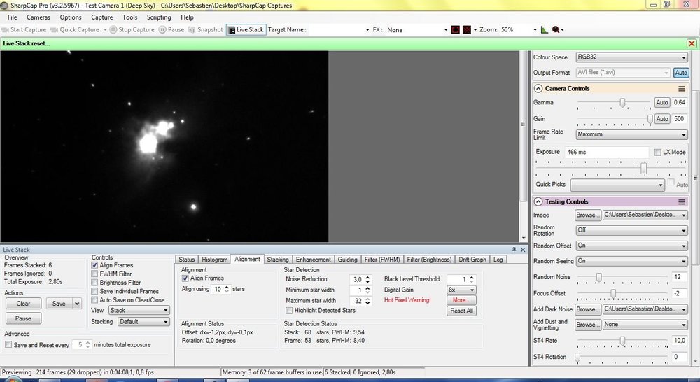

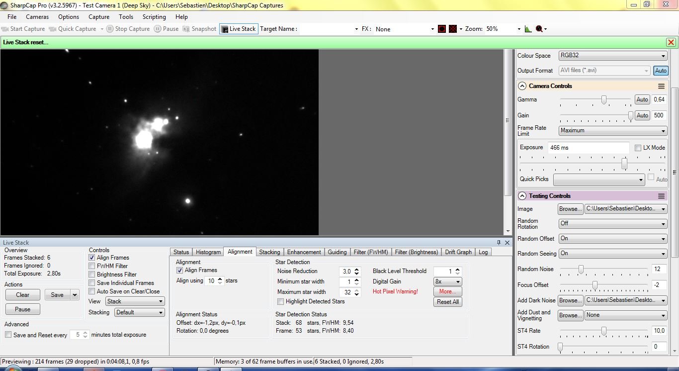

34 minutes ago, sebb916 said:
j'ai rechargé une image, en réglage j'ai diminué gain et gamma pour juste voir les étoiles : il en reconnait plus de 3, empile mais l'image ne change toujours pas alors qu'elle devrait
Sharpcap a besoin de minimum 10 étoiles pour stacker.
Mets le gain a fond et essaye d´avoir plus d'étoiles :)
Dans l'onglet status il te met ce qui ne va pas...
il y a 11 minutes, Ubuntu a dit :

il y a 59 minutes, mickyman23 a dit :
Quand le "align frames" est coché le live stack garde ta première capture (celle du démarrage) mais comme il n'as pas assez d'étoile "répère" il ne peux pas empiler les autres captures les unes après les autres car il ne sait pas comment les empiler. C'est pour cela que sur ton exemple tu un 1 stack validé et 16 ignorés.

avec l'omegon 130 mm, hormis le gain a fond
il faut minimum star width : 2 voire 1
j'ia mis le gain digital à *8
et aussi le - Black Level Treshold =60
et noise reduction du coup à 3 voire 4
et la ca stackait, malgré de petites étoiles peu lumineuses (Pm : temps de pose 1 seconde)
ah et peut etre viré le filtre FWHM et l'autre a coté pour commencer

normal si tu est en test, faut le faire en reel !?
si tu a hot pixel warning, il faut remonter le minimum star width a 2, et/ou mettre un dark je pense.

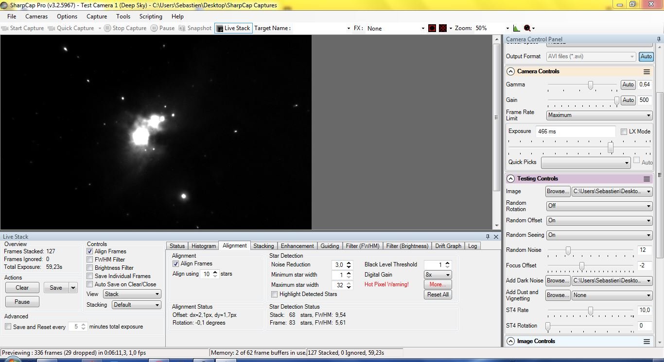

Hop, voilà une rapide vidéo.
J'ai
- pris la première brute de M82 trouvée sur le net, qui est donc affichée par la caméra virtuelle de Sharpcap (la résolution de la brute n'est pas extra mais  la limite tant mieux...)
- réglé le temps d'exposition de façon à ce que l'image change toutes les 1/2 seconde, histoire de montrer rapidement l'évolution.
- réglé le gain de façon à avoir un histogramme à peu près conforme à ce qu'on obtient en conditions réelles.
- réglé la cam virtuelle pour qu'elle rajoute du bruit aléatoire, et qu'elle applique une translation à chaque image (pour montrer l'alignement).
Ensuite, je clique un peu partout (j'ai tenté d'expliquer ce que je faisais, en particulier je relance plusieurs fois le stack depuis le début pour tenter de montrer l'évolution de l'image. J'espère qu'on voit bien que ça commence tout bruité et que ça évolue au fur et à mesure...)

C'est de la bombe cette option de "test & simulateur", en 20 minutes, j'ai l'impression d'avoir plus compris qu'en 3 soirée de galère ...
Maintenant, je comprends ce que ça devrait donner "quand ça marche" et ce que fait le stacking sur le principe :)

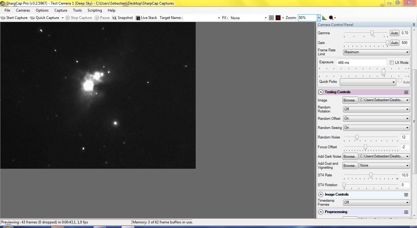

Pour les tests il y a aussi la "Folder Monitor Camera".
Dans sa config elle pointe vers un répertoire dans lequel vous aurez placé des images.
En suite elle les envoie une a une à SharpCap comme s'il s'agissait d'acquisition d'une vraie caméra.
Si SharpCap est en mode LiveStack vous voyez l'image se  construire petit à petit et vous pouvez ajuster les curseurs pour permettre les alignements.
Mais pour ça je crois qu'il faut la version payante.
