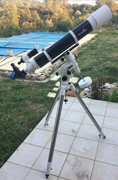

Q1) Quel est le type de la monture EQ3 ou EQ5 ? (voir photo)

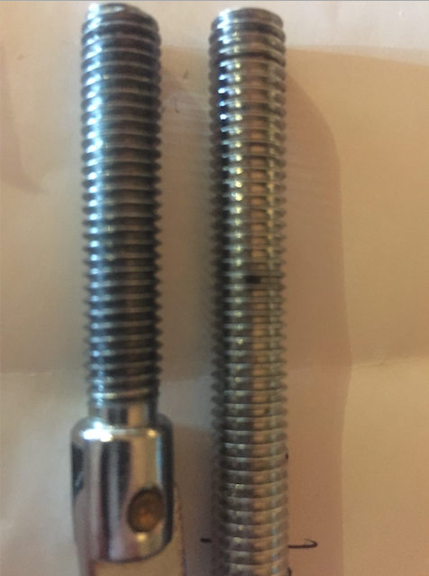

Q2) La vis d'altitude sud la longue sud, n'arrive pas à se viser sur la monture (voir photo). Je tourne dans le vide, c'est comme s'il n'y avait pas de pas de vis sur la vis.... La vis nord se vise sans soucis dans le trou sud par contre. Est-il possible d'en acheter une autre ?

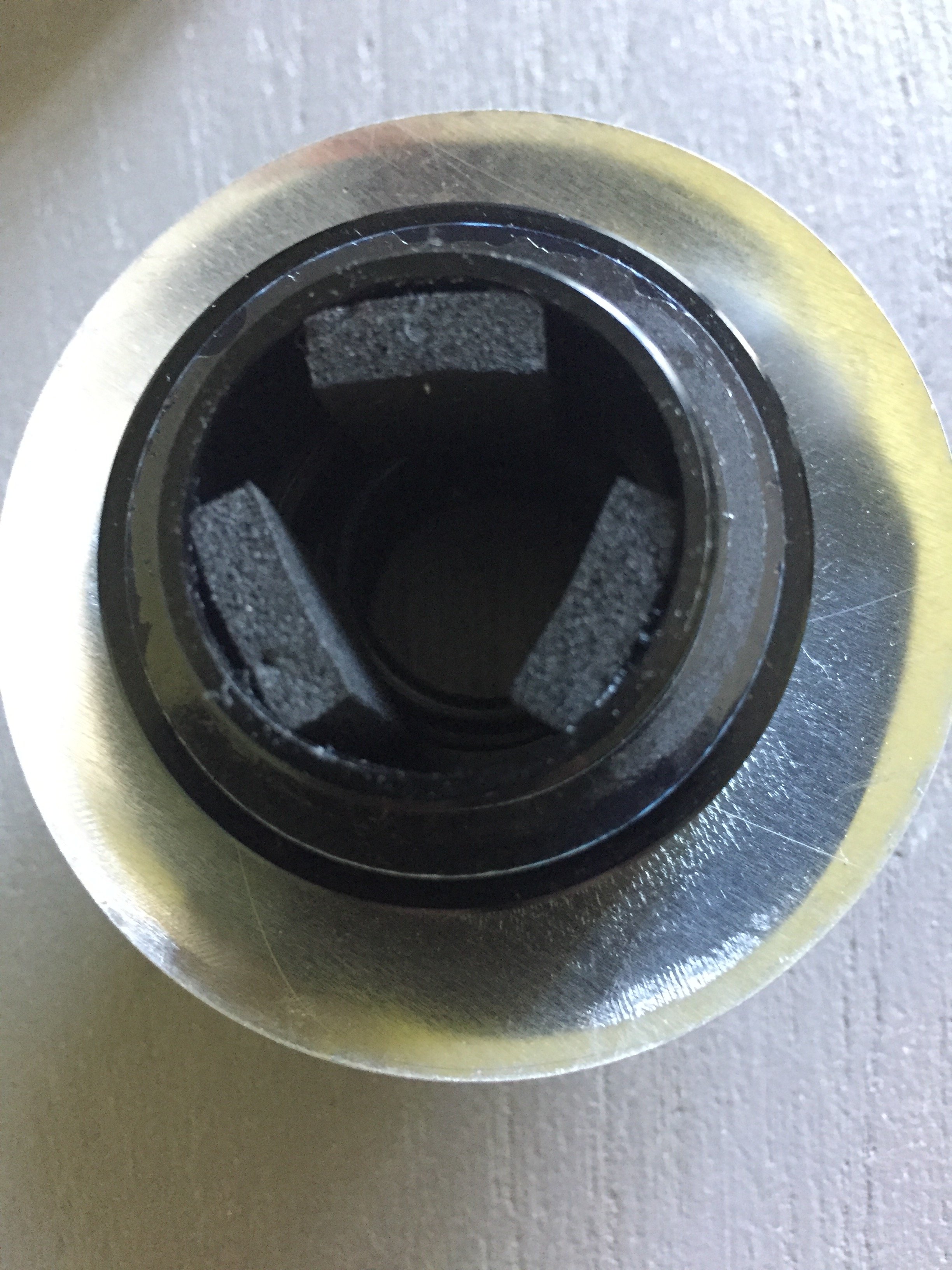

Q5) La lunette était un petit peu poussiéreuse. Le cash au niveau de l'oculaire n'avait pas été replacé. Comment nettoyer le miroir et l'ensemble du support oculaire finalement ? L'objectif semble propre, mais cela ne nettoie-t-il aussi ?

Bonjour Oliv, de se que je peux te repondre, cela semble être une eq5 et oui le viseur polaire est en option sur ce modèle mais n'est pas vraiment utile en observation visuel car une mise en station approximative suffit.
Tu mets la monture au nord, latitude environ 45°, tu peux poffiner en mettant l'étoile polaire au centre de l'oculaire en ne touchant que l'axe de latitude et d'azimute(pas oligatoire pour du visu),  une fois fait tu serres les vis de bloquage et tu ne te sers que des axes AD et DEC pour faire ta recherche.

Pour tes vis je sais pas je comprend pas bien ce que tu demandes.

Q2) Oui j'ai un problème avec la vis d'altitude sud (la longue). Elle ne se vise pas, cela tourne dans le vide car le "pas de la vis" n'est pas bien usiné. Est-il possible d'en acheter une ?

Q5) Oui c'est le coude avec le miroir, ce n'est pas très propre ? Un coup de bombe à air ?

Le nettoyage à éviter tant que ça gene pas l'observation on a vite fait de rayé quelque chose, la bombe ça passe mais de loin, le top c'est une poire pour souffler après les lentilles je suis pas expert ça me met la pression de le faire, beaucoup sont content du kit de nettoyage que tu peux acheter en boutique astro mais tu trouvera plein de sujet en cherchant sur google
Quelques poussières ne gênent en rien en visuel. Mais je pense qu'un coup d'air ne doit pas poser trop de problèmes.

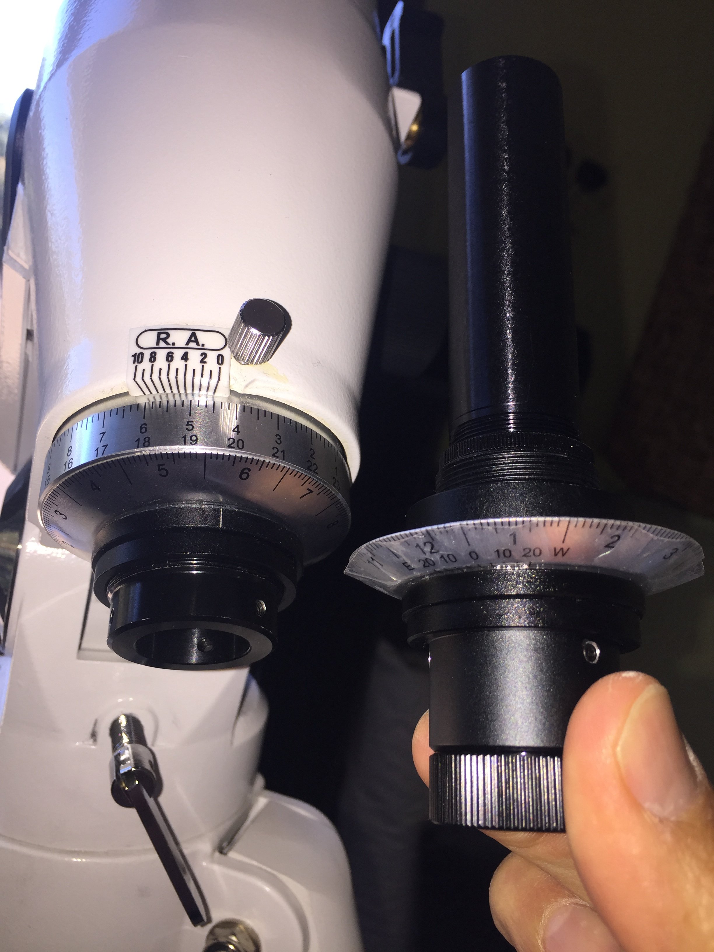

J'ai acheté et installé un viseur polaire pour ma EQ5 d'occasion.
Quelqu'un peut-il me dire à quoi correspond le disposition déjà installer au cul de la monture ? Quel en est l'utilité à l'origine ?

il y a 28 minutes, olivier30210 a dit :
Salut
C'est pour faire une mise en station précise ;)

Ok pour le viseur polaire 😀
Je vous demande à quoi correspond, ce qui était déjà installé d'origine sur ma monture !!!  (à gauche sur la 3ème photo)
C'est comme un viseur mais sans aucune optique ni réticule ???
Modifié par olivier30210
Un viseur polaire factis pour boucher le trou sûrement.  De base la EQ5 est vendu sans viseur polaire.
Pierro-Astro m'a répondu qu'il s'agissait sans doute d'un emplacement pour une petite lunette de viser polaire....
Concernant le viseur polaire, je l'ai réglé comme en pointant une antenne à 300 m : image nette et aucun soucis de rotation. Le centre du réticule reste bien sur le point visé lors de la rotation de l'axe Ascension Droite.

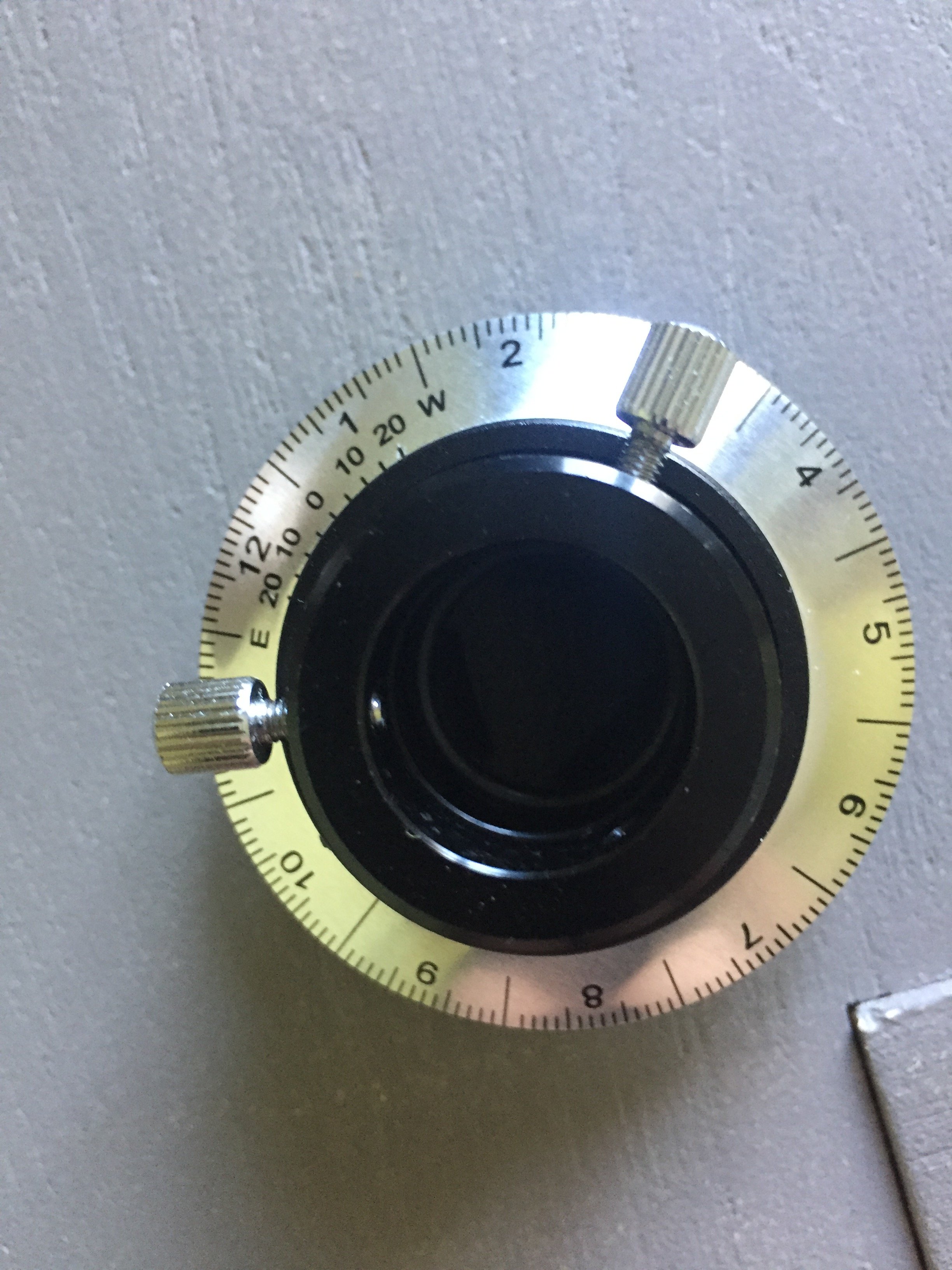

Par contre avec ma EQ5 et mon viseur polaire,  j'ai du mal à régler et comprendre l'utilité la bague graduée RA, celle du viseur polaire ainsi que la marque blanche sur le viseur polaire. 😓 J'ai regardé plusieurs vidéos et documents, j'avoue ne rien comprendre...  Help !!
- Comment connaitre le plus simplement via internet l'heure/angle de polaris ?
- De plus lorsque le frein AD et la vis de la bague RA sont desserrés, l'AD tourne sans aucun autour de son axe. Mais lorsque la vis de la bague RA est serrée, l'AD a du mal à tourner. A partir d'un certain angle de rotation, je perds le "calibrage". Le problème est moins significatif lorsque le frein AD et la vis de la bague RA sont serrés, mais que j'utilise la manette/molette d'AD....  Cela est-il normal ?

Bon je viens de comprendre à quoi correspond la bague de la polaire.
La mise en station me semble comprise grâce à ces deux documents pédagogiques... à voir en pratique...

Une question à propos de la bague repère du viseur polaire.
Dans l'un des documents cité si-dessus (Astronome d'Auverge partie 6.4), le réglage de cette vis ce fait avec le passage au méridien de polaris le 20 octobre 2016 à 1h UTC. Cette date est-elle toujours utilisable pour le réglage ? Ou bien faut-il en prendre une plus actuelle ? (le cas échéant quelle date ?)

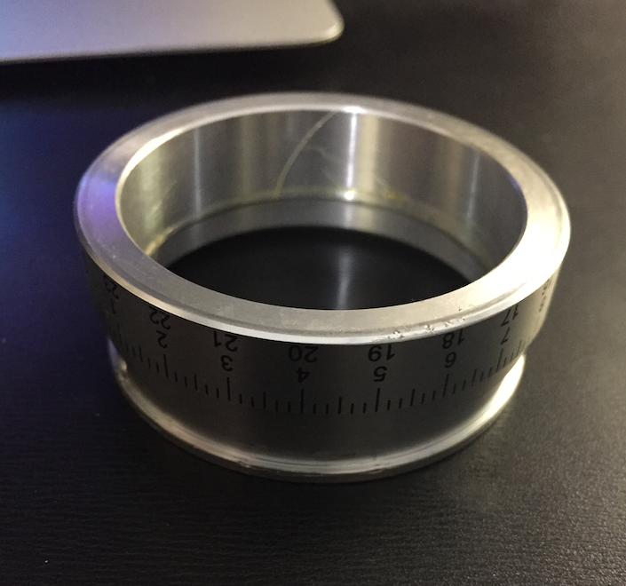

Une autre question à propos du cercle horaire mobile. Je viens de le démonter par inadvertance.
Ce cercle semble être entrainer par friction lorsqu'il en enfonçait  au fond, n'est ce pas ?
La vis de blocage n'est utile que pour la mise en station ?
