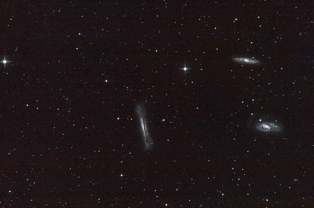

Quelqu'un peut-il m'expliquer simplement ce qu'est le dithering ?...j'ai des trames verticales lors de l'empilement des photos. Y-a-il un logiciel de post-traitement qui le supprime ou tout du moins l'atténue ?
J'ai vaguement compris qu'il s'agissait de darks mal faits !!!???
J'utilise Siril 0.9.10
merci

Généralement les trames dues à un mauvais retrait de dark sont plutôt en diagonale. En fait elles suivent généralement l'axe RA ou DEC selon le plus fort décalage (ou la plus forte correction de l'autoguidage).
Là si c'est parfaitement vertical, c'est peut-être autre chose, à moins d'un gros coup de bol que les axes RA-DEC soient parfaitement alignés sur le capteur.
Il faudrait que tu nous postes une image pour en avoir le coeur net. Un coup d'astrométrie dessus nous donnera les axes RA-DEC.
A noter qu'avec la plupart des capteur CMOS, il faut faire du dithering.
Un autre point : avec la plupart des capteurs CMOS toujours (surtout ceux qui ont un amp-glow assez fort), il ne faut surtout pas faire d'optimisation des darks lors du pré-traitement.
Hello,

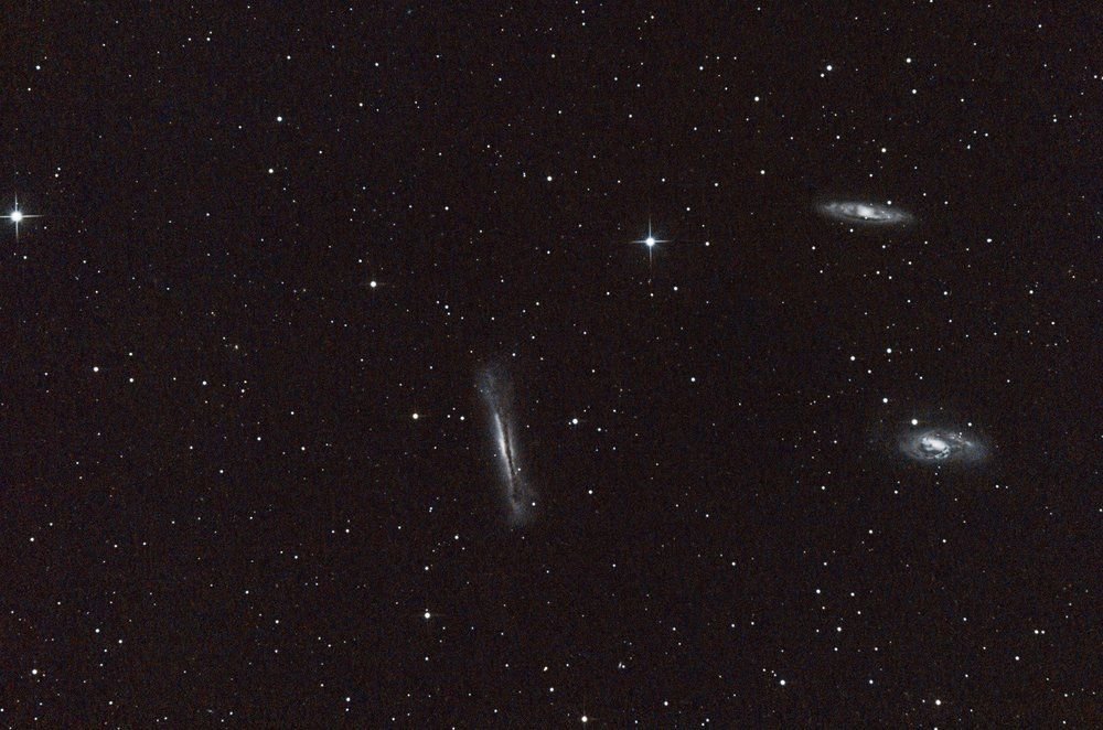

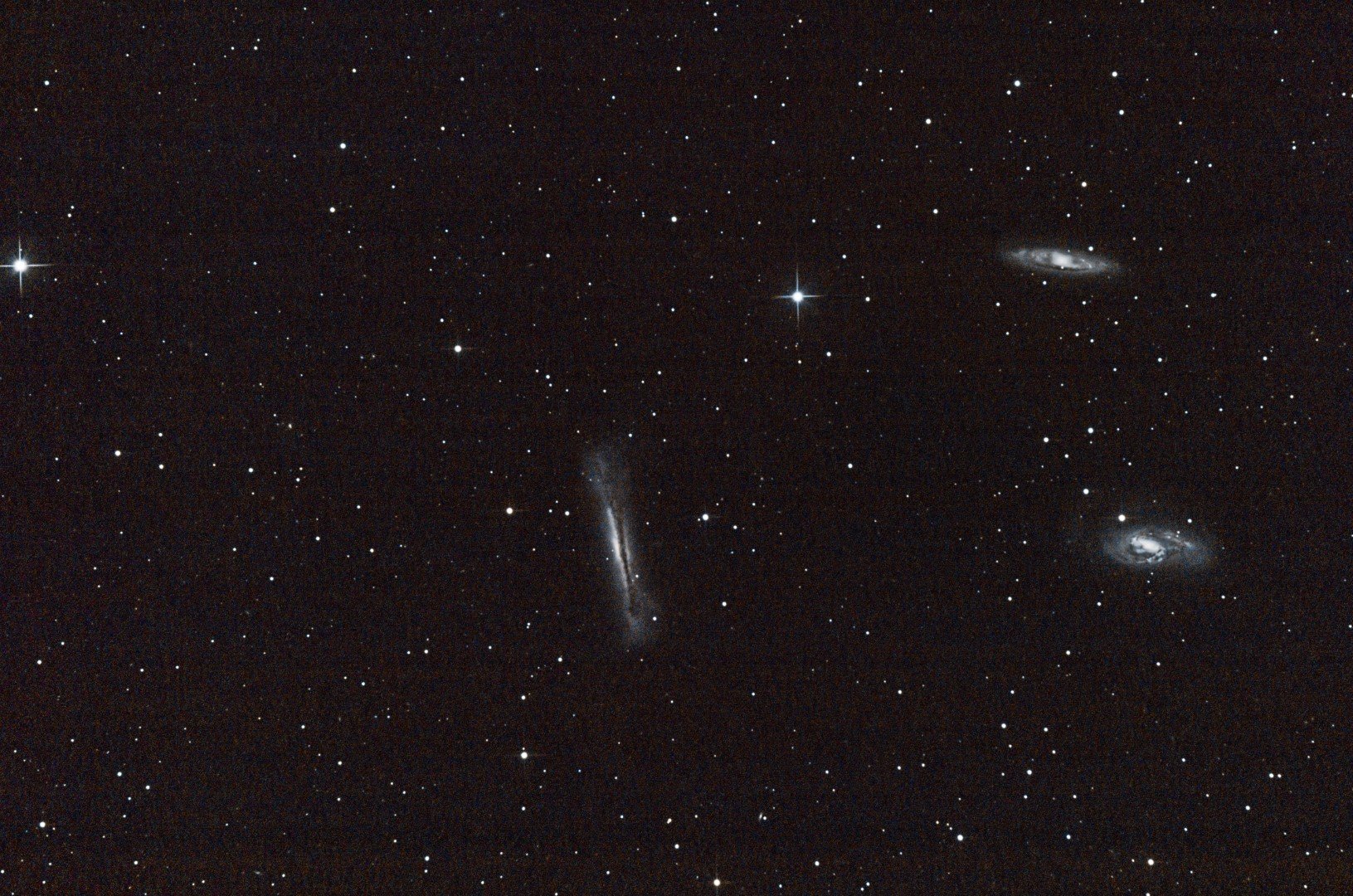

elle est horizontale ta trame, l'autre verticale quoi :be:
C'est lié au capteur et ça se retire très bien au traitement. Ici avec Pixinsight et le script CanonBandingReduction :
