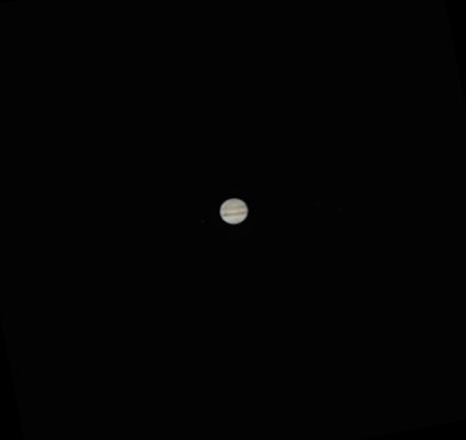

Bonjour à toutes et à tous.
Je viens vers vous aujourd'hui pour avoir quelque conseils si possible vis a vis de registax et Jupiter ( prise en vidéo sur smartphone).
Alors voila , je commence enfin à pouvoir utiliser mon skywatcher 150/750 et tester l'astrophotographie.
Ma première cible : "Jupiter"
J'ai pris en vidéo (via mon smartphone) cette belle planète à travers la barlow x2 et l'oculaire 10mm fourni avec mon télescope.
J'ai converti mon fichier MP4 en AVI avec "PIPP" puis traité le tout sur Registax 6
(Vous trouverez en pièce jointe le résultat )
Ma question est :
Avez vous des conseils au niveau du paramétrage de registax pour obtenir le meilleur de Jupiter ?
J'ai bidouiller dans le soft en regardant quelques tutos mais j'ai pas trouvé de tuto propre à Jupiter.
Vous allez peut être me dire que je n'obtiendrais pas mieux que ce que j'ai obtenu mais je préfère poser la question en tout débutant que je suis :)
Merci beaucoup ;)
Deja pour une image au smartphone c'est pas mal du tout!Elle est belotte ta petite bille jovienne!La meilleure solution pour améliorer tes jujus c'est d'investir dans une petite caméra comme la Datyson T7 qui pour moins de 100euros te permettra de faire de jolies images.
difficile de faire mieux avec un instrument (le téléphone) pas du tout fait pour ça ; la projection sur oculaire avec les capteurs des téléphones, souvent bons en plein jour) est très limitative.
Avec ton setup et une mise en station même approximative et la caméra citée précédemment (que tu peux trouver dans les 80 €) tu peux faire un suivi sur une bonne minute, ce qui est largement suffisant pour faire une vidéo contenant suffisamment d'images à condition de fenêtrer (réduire la zone de capture ou ROI "Region of interest") ce qui permet d'augmenter le débit donc le nombre d'images.
Le but n'est pas de développer, mais avec une lunette de 120, une barlow x2 et cette caméra peu onéreuse, voila ce que tu peux arriver à sortir avec ton setp up (ton image sur le même capteur sera un peu plus petite à cause du rapport f/D plus court de ton tube par rapport à ma lunette)
https://1drv.ms/u/s!AkdofxWa744qlO5wOD3oH-MkecZNow
Evidemment tu perds le côté "grab and go" puisqu'il faut la caméra + le PC à côté, mais ça en vaut largement la peine/le coût.
Merci à tous pour vos conseilles...
Effectivement, je pense qu'il va falloir que je me tourne vers une camera et lâcher mon smartphone.
Merci pour la référence de la camera, je vais regarder cela. ;)

Merci beaucoup pour vos conseils. J'ai suivis ton tuto jeap ;)
voici le résultat ( ma première image suivi de la nouvelle avec ton tuto ).

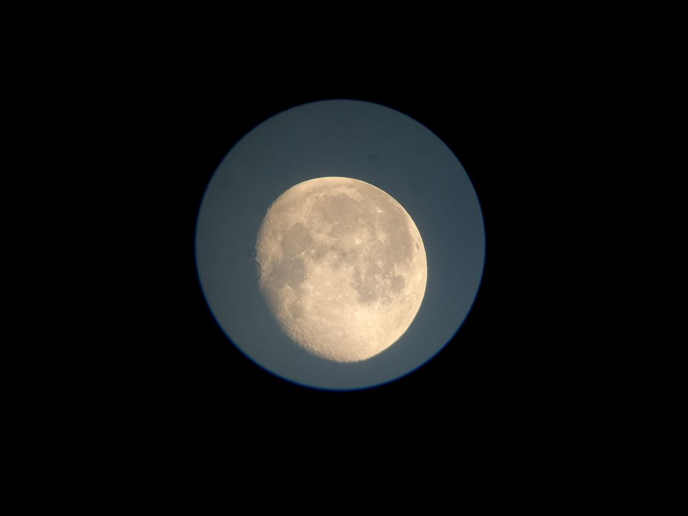

je trouve sa bizarre que sur tes photos ont ne voit pas le tube de la lunette, tu as enlever l'oculaire ? Le problème chez moi c'est que sur chaque photo on voit le tube autour de l'image ( oculaire enlever et avec oculaire )
J'ai mis mon oculaire 10mm sur ma Barlow X2. J'ai fait la mise au point a l'oeil nu a travers l'oculaire ( a l'aide d'un filtre de bathinov pour plus de précisions). Puis ( avec un support pour smartphone ) j'ai placé la caméra du Smartphone au plus proche de l'oculaire ( il devait y avoir pas plus d'1 cm entre l'oculaire et la caméra) . Sur le smartphone , la zone utile ne prend pas tout l'écran, j'ai effectivement les contour du tube qui se devine lorsque Jupiter passe hors champ. Mais après traitement de la vidéo ( avec PIPP pour passer de mon fichier .MP4 en .SER, puis Astro stakkert pour "l'empilage" des images et fini par registax pour traiter l'image finale) seule la zone utile et visible reste, et donc pas de contour de Tube.   (Je sais pas si j'ai été claire dans mes explications, si mes termes sont les bons:hm: )

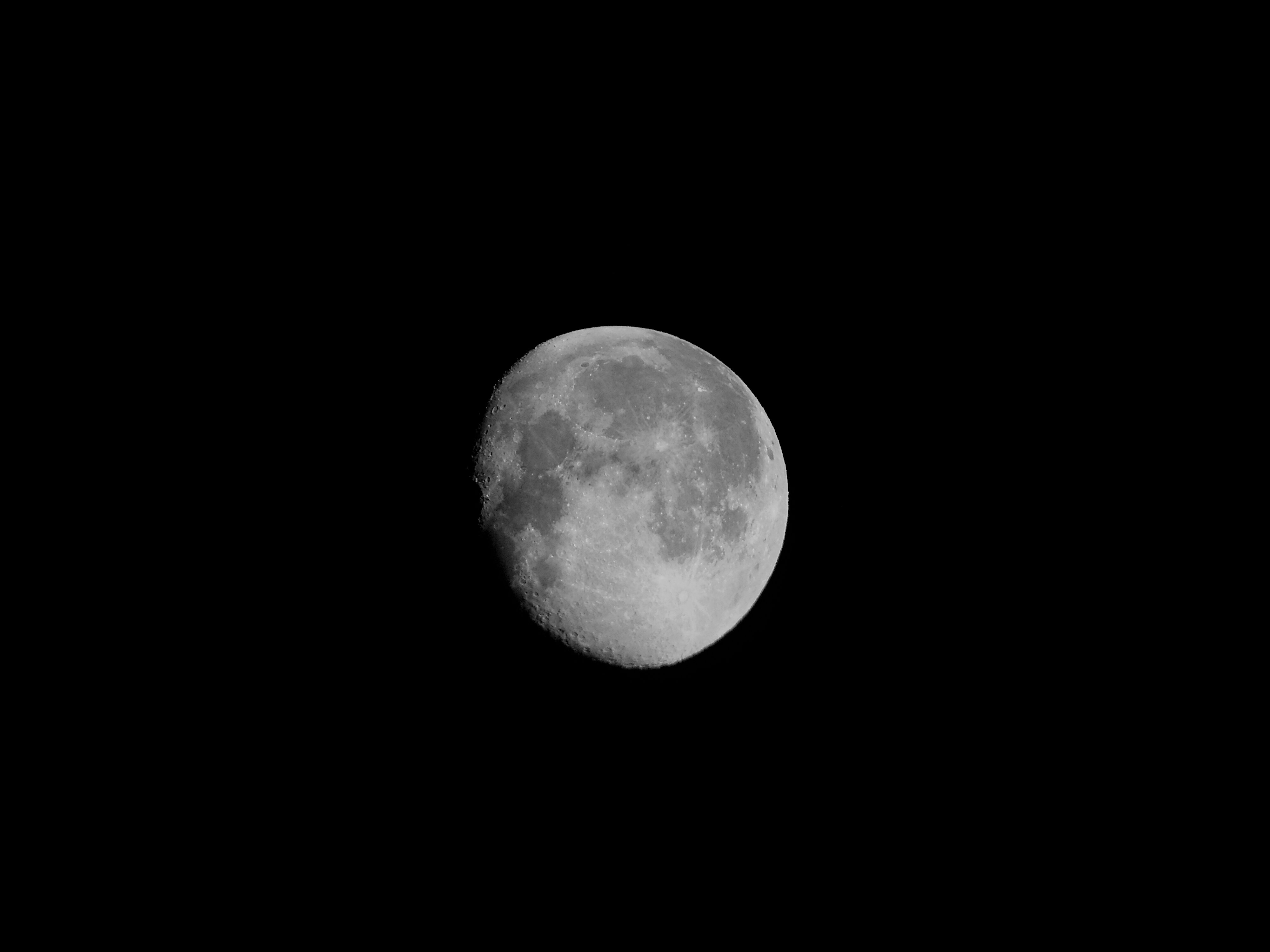

en gros avant et après traitement :
- photo faite par projection (idem ci-dessus)
- sur une lunette de 700/700
- en moins de 1 s, téléphone en main
- traitement fait ici simplement avec un logiciel de retouche photo en moins d'une minute (conversion en gris, modification luminosité contraste, courbe)
Qu'est ce qui est bizarre ?

AH ! Je me suis juste contenter de prendre la photo et pis c'est tout 😅, donc d'après ce que  tu dis il faudrai prendre une vidéo puis la convertir en centaines d'image ?? 😅  , je ne sais pas ce qu'est le PIPP et je sais pas comment faire pour que le fichier passe de mp4 en .SER ( a savoir que je sais pas ce qu'est le SER )

Tu veut dire que il faut faire une retouche pour enlever le tube  de la lunette ?  Désolez mais je suis novice débutant
Oui, tu as plusieurs possibilités et logiciels :
- basiquement, si tu es sur ton téléphone, tu peux utiliser Snapseed comme appli. Tu travailles sur la luminosité, contraste, ambiance, tu verras il y a de quoi faire déjà.
tu peux aussi rogner ta photo, mais en faisant ça tu verras mieux les défauts et pixels par exemple.
- après sur pc tu as des logiciels dédiés comme PIPP, Autostakkert, Registax qui ter permettent d'en faire plus et mieux.
Travailler sur une image unique ne donne pas de bons résultats ; quand tu fais une vidéo, elle est composée d'une suite d'images dont certaines seront bonnes, d'autres mauvaises, et les logiciels ci dessus te permettent justement de ne garder que les bonnes pour ensuite les superposer et faire apparaître plus de détails.
