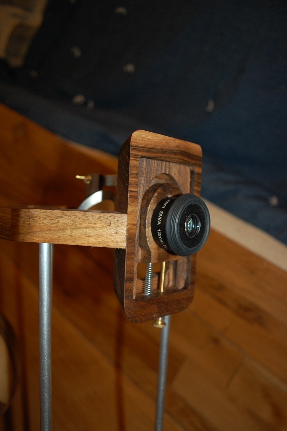

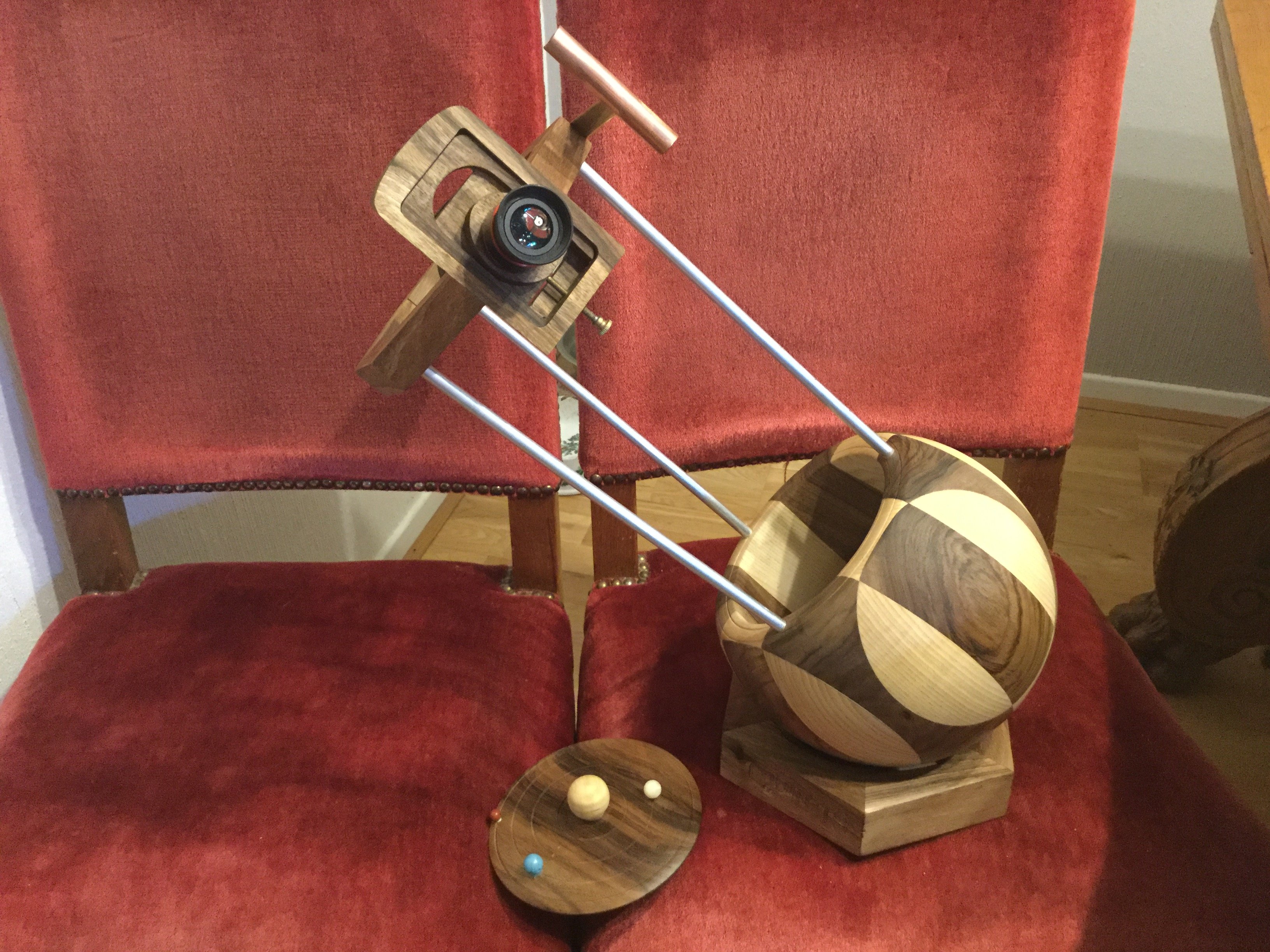

Comment se passe la mise au point, aussi douce que sur un PO ? Et la collimation facile ? En fait il manque des photos pour la compréhension, là tu nous as titillé je veux en voir plus !

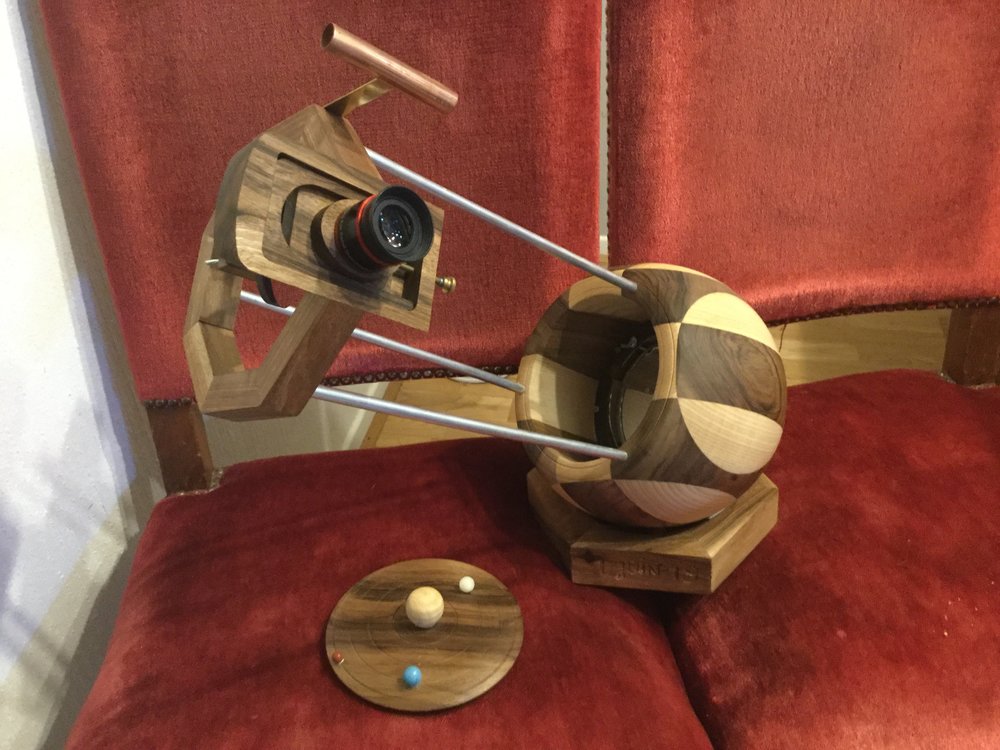

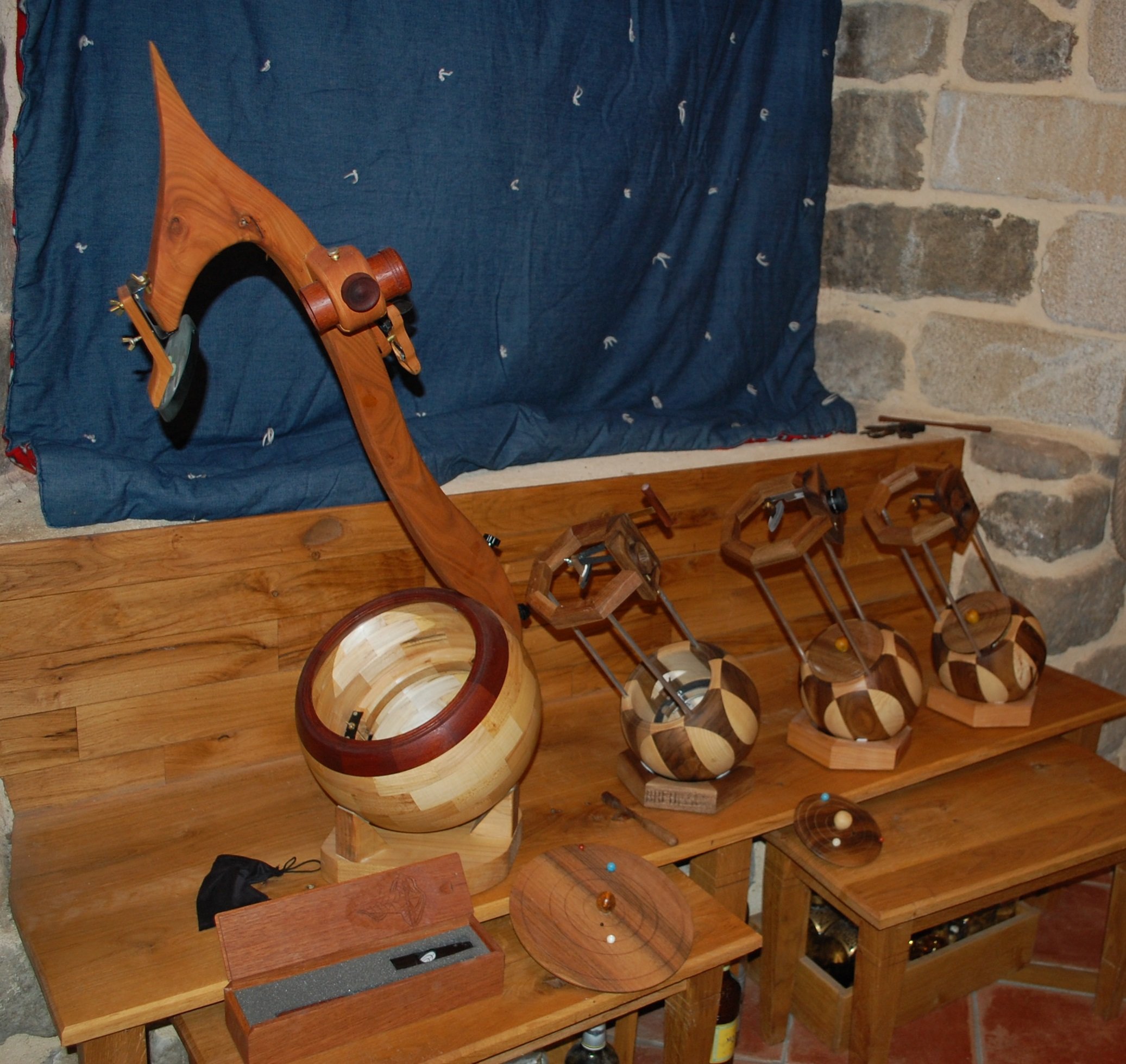

J'ai fini ma série de 3 114/450 boulles...
les voici suivant leur "maman oie"... à travers la voie lactée!
Pour répondre aux questions...
la mise au point est faite en faisant bouger (translation) en meme temps le PO et le secondaire. cela donne un champ visible TRES grand! et est relativement stable.

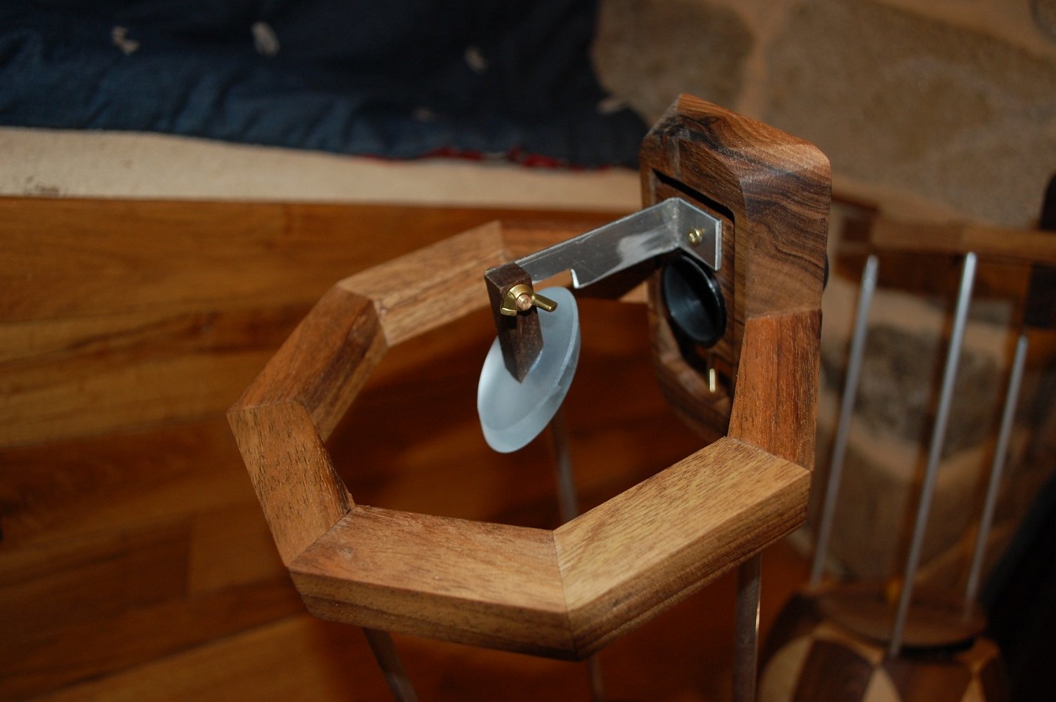

la colim du secondaire est faire via 2 axes, en haut du secondaire et la ou le secondaire est attaché au PO.
la colim du primaire est faire via 3 vis de colim sur le devant et un "outil" fournit avec le scope!

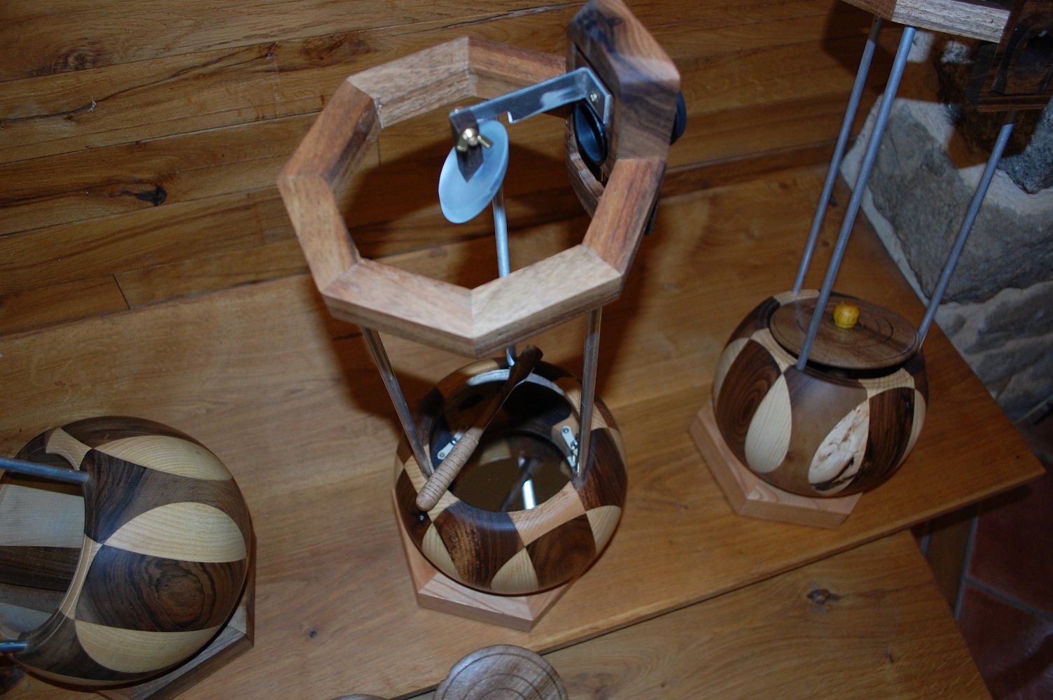

La boule est un assemblage collé puis tourné ?
Elle est posée sur des feutres c'est ça ?
Le chercheur est effectivement du cuivre de plomberie.. MAIS il a ete passé au tour pour en diminuer l'epaisseur (et le poid) de 1mm a 0.5mm.
vue a 5cm, il offre un angle de 6°, alors que le scope a un angle de 3°, donc pas de problème a l'utilisation.
Les boules sont effectivement des assemblages collés puis tournées, c'est ce que l'on appelle du 'segmented wood turning' en anglais... une des disciplines ou les gens font les truc les plus impressionnant en bois: https://www.google.com/search?q=segmented+wood+turning&client=firefox-b-d&source=lnms&tbm=isch&sa=X&ved=0ahUKEwiawJqcmf_jAhXo2eAKHSC1BzsQ_AUIESgB&biw=1536&bih=1079
ce n'est PAS posé sur des feutres, car les fautres ont trop de friction statique. mais sur 3 patins en tefelon. Le bois est fini avec de l'huile de lin.

oui, la maman est un 200 f 4.5...
mon tour n’est pas très gros, ce qui me cause quelques’ problemes et frayeurs !
cyrille
apres avoir fait fait le premier à 114, je l’ai apporté au club et deux des membres m’ont demandé de leur end faire un aussi, donc j’ai fait les 2 autres à ce moment là....
pour çe qui est du démontage, on peut enlever les tubes alus pour le transport... mais on,ils ne sont pas s’il gros que cela montés...

C'est travaillé au tour. et c'est beaucoup plus facile à expliquer qu'a faire!!!!!
Les petits sont fait de 25 pièces (rectangles de 5*5*25cm) de bois agencées en un carré de 5 pieces par 5 pieces dans le sens de la "hauteur", alternant le noyer (noir) et l'érable (blanc)...  Cela forme un cube de 25*25*25 dans lequel je taille la boule.
La "maman" est du "segmented woordturning" en gros, on colle des bouts de bois en formant des polygones (dans mon cas des dodécagones, 12 cotés).
on en fait des anneaux que l'on colle ensemble
puis, on passe le tout au tour a bois.
La dificultée étant de faire un boule (c'est tres dur!) et que mon pauvre petit tour n'est pas fait pour prendre temps de poid et des si grosses pièces...
