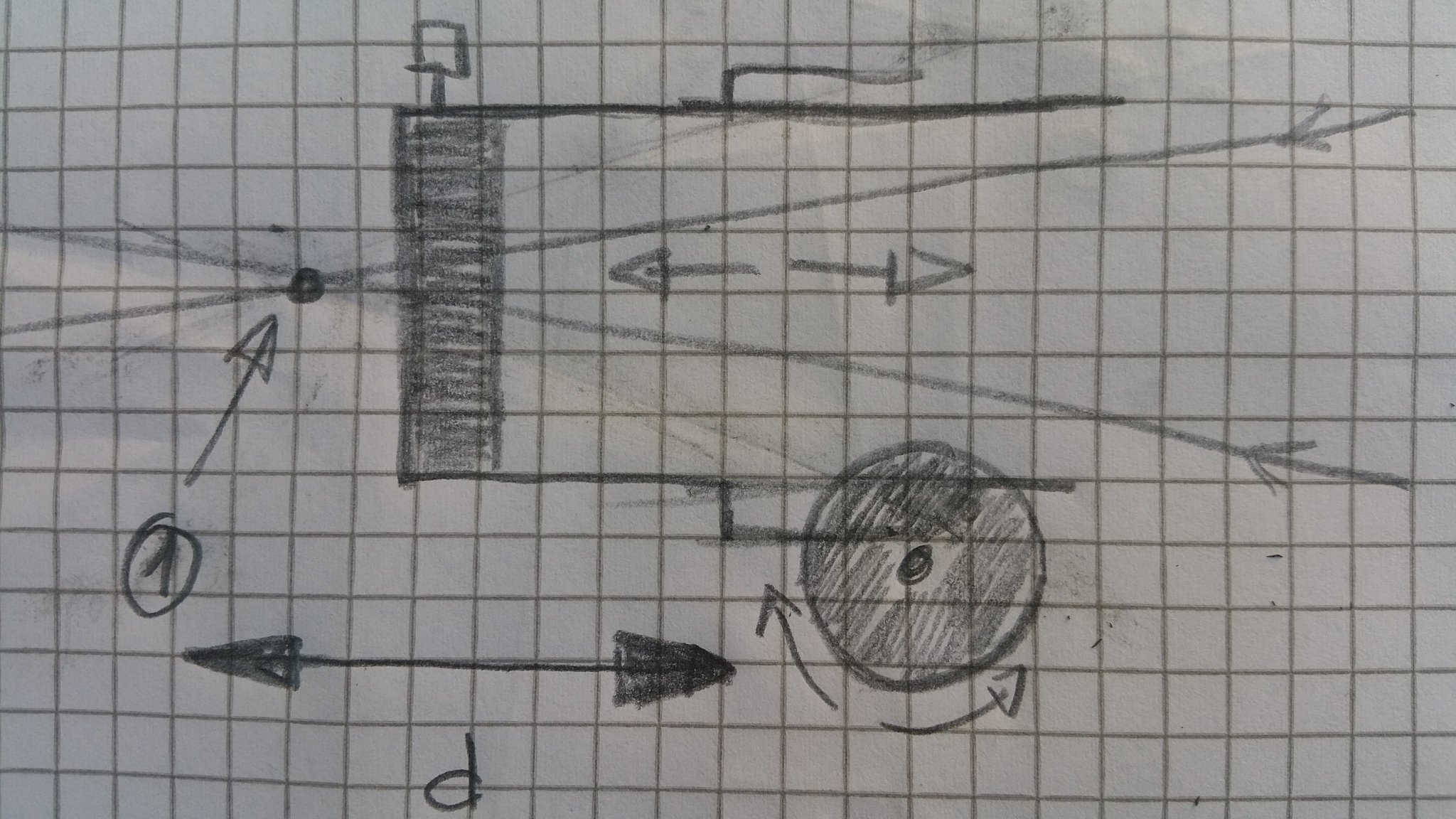

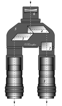

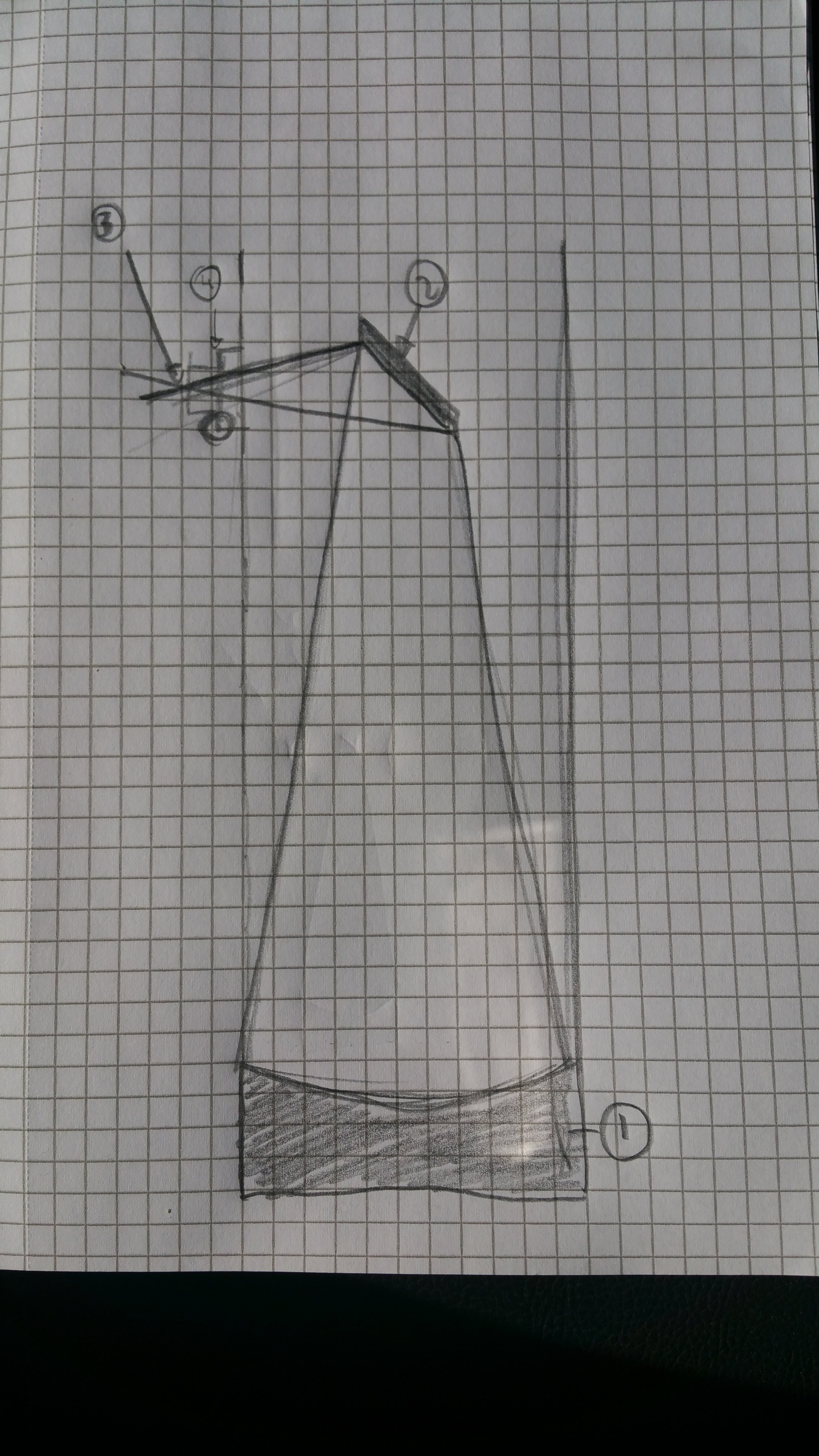

En fait, une tête binoculaire ralonge le chemin optique. En general, le porte oculaire d'un newton ne permet plus de faire la mise au point. On utilise alors une barlow afin de sortir le foyer suffisamment pour utiliser la bino. Un flextube permet de baisser un peu la cage du secondaire, ce qui permet d'utiliser la tête bino sans élément optique supplémentaire. J'ajouterai un schéma
Voilà :
1: miroir primaire
2: miroir secondaire
3: point focal (situé à la distance focale du primaire)
4: porte oculaire
Le porte oculaire est un tube qui se déplace d'avant en arrière afin de pouvoir faire la mise au point.
Cependant:
1-point focal
d-distance entre le point focal et la base du porte oculaire
Le problème avec une tête bino, c'est que c'est comme un tube plus long que d. (Schema trouvé sur Wikipedia)
Du coup, il faut généralement mettre un complément optique pour "sortir" le foyer (numéro 6 sur le schéma wiki).
Avec un flextube, en baissant la cage du miroir secondaire, tu réduit la distance primaire-secondaire, donc tu augmente la distance secondaire point focal, donc tu n'as pas besoin de complement optique.
Je ne sais pas si c'est plus clair :-/

Juste une chose m'échappe:
  Le 16/07/2019 à 07:10, Guilaume a dit :
Voir davantage
c'est-à-dire baisser "physiquement" la partie haute du téléscope? (pardon pour mon ignorance! 😧 )
