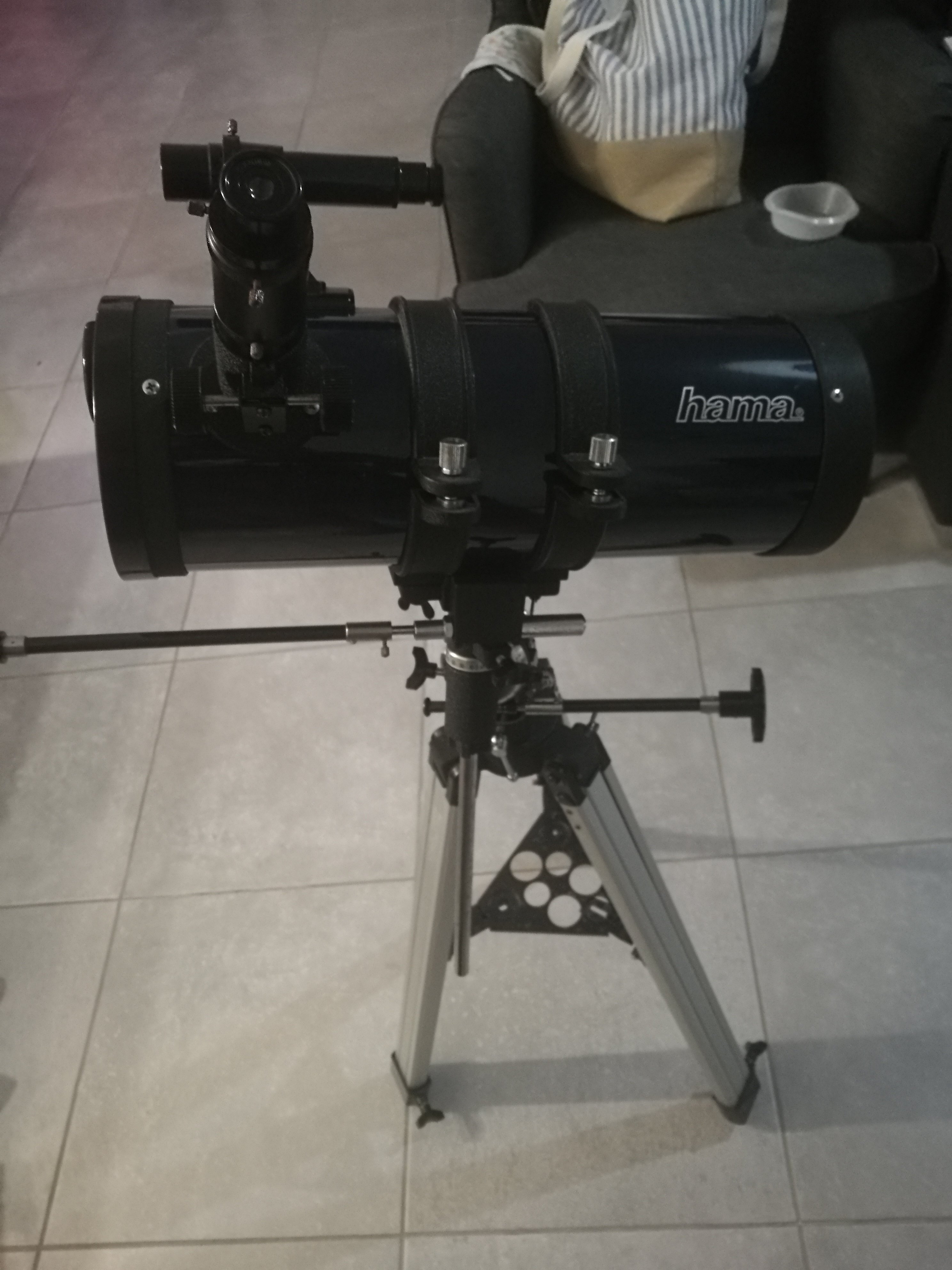

Chatbleu : La_Planche a indiqué la focale dans son premier message. C'est un Hama 114/1000. Il l'a confirmé dans une autre discussion : https://www.webastro.net/forums/topic/114113-quottéléscopequot-hama-f-1000114/ ) .
Il y a 5 heures, 'Bruno a dit :
Oui, mais il existe des 114/1000 de 1m et d'autres de 50 cm et ce n'est pas précisé ici ! Je parle de la longueur du tube et non de la focale, ce qui change tout !
Il y a 3 heures, chatbleu54 a dit :
Le ‎31‎/‎07‎/‎2019 à 00:06, La_Planche a dit :
J'ai récupéré il y a quelques jours un télescope hamac 114/1000. Il s'agit d'un compact chopé pour quelques euros sur leboncoin.
et voir le message de La_Planche en fin de ce sujet qui montre 2 photos d'un Hama catadioptrique 114/1000 :
Mais demandons confirmation à La_Planche.
Donc parmi ces 2 instruments Hama :
celui ci ?
: Résultat de recherche d'images pour "télescope Hama 114/1000"
ou celui là :
Télescope Hama Photos/Video/TV
Ah je n'avais pas vu les photos, et effectivement c'est un Bouzoscope, et sans barlow ça va coincer, déjà que c'est pas simple avec ...
Salut.
En effet, c'est le 1er des photos, mais le mien est "plus joli".
J'avais déjà vu la.photo sur un autre post et.où ce télescope était qualifié de bouzoscope^^
Jai donc bien une barlow x2 à ajouter, et je me dis qu'il manque peut-être un lentille dans le fond du PO s'il y avait effectivement une barlow intégrée.
