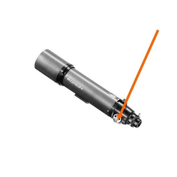

Salut
Tu as essayé de faire la mise au point avec la molette ( flèche rouge ) lorsque l'oculaire est en place

il y a 52 minutes, jeap a dit :
Salut

à l’instant, jeap a dit :
La molette sert a faire la mise au point, pour ''zoomer'' il faut changer d'oculaire
