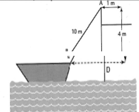

Imaginons un bateau amarré à un quai à l'aide d'une corde.
On peut facilement montrer que lorsqu'on tire la corde d'une longueur d, le bateau lui avance sur l'eau d'une distance >d.
Par exemple si la corde fait 5m et la hauteur du quai 4m, alors si on tire la corde d'1m, le bateau lui avance de 3m.
Donc si on tire la corde à une vitesse d'1m/s, le bateau avance d'une vitesse de 3m/s
La question est la suivante :
Imaginons qu'on arrive à fabriquer une machine qui tire la corde à la vitesse de la lumière (ou presque).
Du coup le bateau va dépasser la vitesse de la lumière.
Comment est-ce possible ?
Comme je sais que ce n'est pas possible, je voudrais savoir ou le raisonnement cloche ?
Merci.

Déjà, il y a une différence entre le schéma (faux) et ce qui est dit dans le texte (10 m ou 5 m ?)
De toute façon, à la base, le raisonnement est purement géométrique, et ne tient aucun compte des contraintes physiques...
Par exemple, si on prend les valeurs du texte, on voit que l'on va plutôt soulever le bateau que le faire avancer ! En tirant presque perpendiculairement au trajet supposé du bateau, c'est vraiment très peu efficace… Et si on imaginait la même chose avec un wagon guidé par des rails et empêché de se soulever, ça serait encore moins efficace.
Et cette "expérience de pensée" suppose d'autres trucs irréalistes, par exemple il faudrait que la corde soit infiniment résistante, rigide et indéformable pour ne pas s'étirer et ne pas casser !
Bref, si je peux me permettre un conseil : mieux vaudrait passer du temps à comprendre les phénomènes existants qu'à imaginer des phénomènes invraisemblables...

PS: le schéma était juste là pour donner une idée... c'est tout ce que j'ai trouvé sur google qui ressemble un peu à ce que je voulais dire

D'abord, tu supposes implicitement que le mouvement de la corde et celui du bateau sont uniformes puisque tu dis que :
Il y a 20 heures, neolight a dit :
Or, d'un simple point de vue géométrique, il est impossible que le rapport des deux vitesses soit constant pendant tout le déplacement… ou, si tu préfères, il est impossible que la vitesse à laquelle se déplace l'extrémité supérieure de la corde soit constante.
Un calcul vite fait : au tout début du mouvement, le bateau se déplace de 10 cm quand tu tires la corde de 5,9 cm (en supposant que le bateau reste horizontal).
Pour les 10 derniers cm du mouvement, il ne "vient" que 1,2 millimètres de corde… et si on continue à tirer, il est clair qu'on va soulever le bateau !
D'autre part, tu parles de bilan de forces. Mais il manque une donnée importante : quelle est la vitesse initiale du bateau ? Si elle n'est pas nulle, pas besoin de se fatiguer à tirer, il va continuer à avancer… Et sinon, il faut faire accélérer le bateau, donc exercer une force qui sera fonction de la masse et le l'accélération souhaitée. De toute façon, si on tire "brusquement" sur le bout de la corde, il n'y aura pas un mouvement "brusque" à l'autre bout (à moins que ce ne soit un bateau "jouet").
Et si tu veux absolument que ça aille très vite tout de suite, avec un super treuil super costaud au lieu de tes petits bras, tu vas tirer tellement fort que tu vas casser la corde !
Tiens, je te propose une expérience réalisable. Sur un parking horizontal, tu essayes de remorquer une voiture arrêtée A (frein à main desserré) avec une autre voiture B, en utilisant une ficelle nylon capable de supporter un poids de 30 kg. Si tu démarres B tout en douceur, très délicatement, c'est possible de faire rouler A et d'accélérer peu à peu. Si tu démarres B brusquement, comme un citadin énervé, ça casse illico…
Alors, ton démarrage "presque à la vitesse de la lumière" est-il réaliste ?
