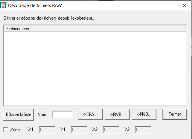

Fred_76 Posté 7 avril 2020 Posté 7 avril 2020 Axe d'amélioration pour une version future Ajouter la possibilité de faire un ROI en amont du prétraitement, comme on peut le faire avec Iris dès le décodage des fichiers RAW (en cliquant en bas sur Zone puis en sélectionnant X1 Y1 X2 Y2) Ca permettrait ainsi de ne pas travailler sur le fichier en entier mais sur la partie intéressante (cas des petits objets), donc gros gains de temps et d'espace disque, surtout avec la future version images 32 bits. Charge à l'utilisateur de choisir la zone à retenir la plus adaptée à son cadrage.
lock042 Posté 7 avril 2020 Auteur Posté 7 avril 2020 (modifié) On utilise libraw pour ça. Je suis même sur qu'elle permette de le faire. Sinon il est possible de croper une séquence et, ce, très tot dans le process, a un moment ou les images sont même encore en 16bits. Modifié 7 avril 2020 par lock042
Fred_76 Posté 7 avril 2020 Posté 7 avril 2020 Le 07/04/2020 à 10:33, lock042 a dit : On utilise libraw pour ça. Je ne suis même pas sur qu'elle permette de le faire. Voir davantage Apparemment il fait utiliser le mode dcraw_emu pour ça. Il y a 2 heures, lock042 a dit : Sinon il est possible de croper une séquence et, ce, très tot dans le process, a un moment ou les images sont même encore en 16bits. Voir davantage Je ne vois rien qui permette de le faire dans le centre de contrôle de Siril... Il faut le faire depuis la console dans ce cas, avec la commande CROP une fois le prétraitement effectué ?
lock042 Posté 7 avril 2020 Auteur Posté 7 avril 2020 Tu charges une séquence. Tu fais une sélection. Clic droit "recadrer séquence" 1
