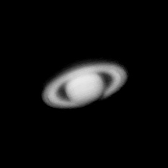

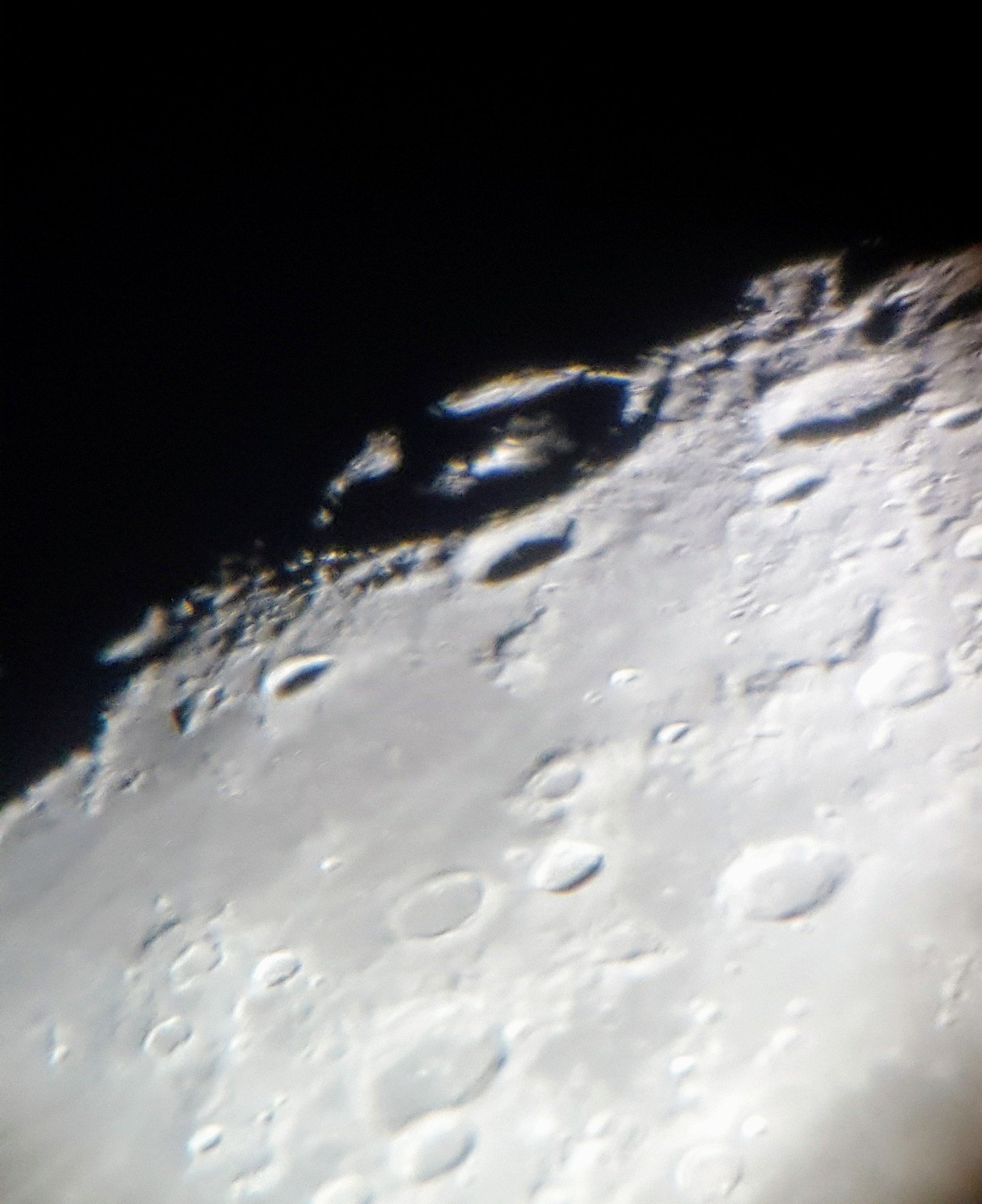

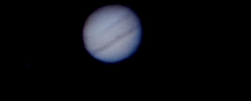

Oui c'est faisable... avant de commander ma cam je faisais ça... sur la lune sans problème et même saturne ou jupiter ça se tente (bon je sais c'est un peu tard :)
Moi j'avais commencé avec M57 on voit bien l'anneau mais bon il y a bcp de bruit... bon c'était avec un iphone 6 et l'application Nightcap.
Si tu as un cell phone plus récent tu peux peut-être avoir une meilleure expérience, mais bon les pixels des cams sont vraiment très petits donc ça capte pas beaucoup de lumiére... mais ç'est jouable et sur la Lune c'est vraiment chouette :D

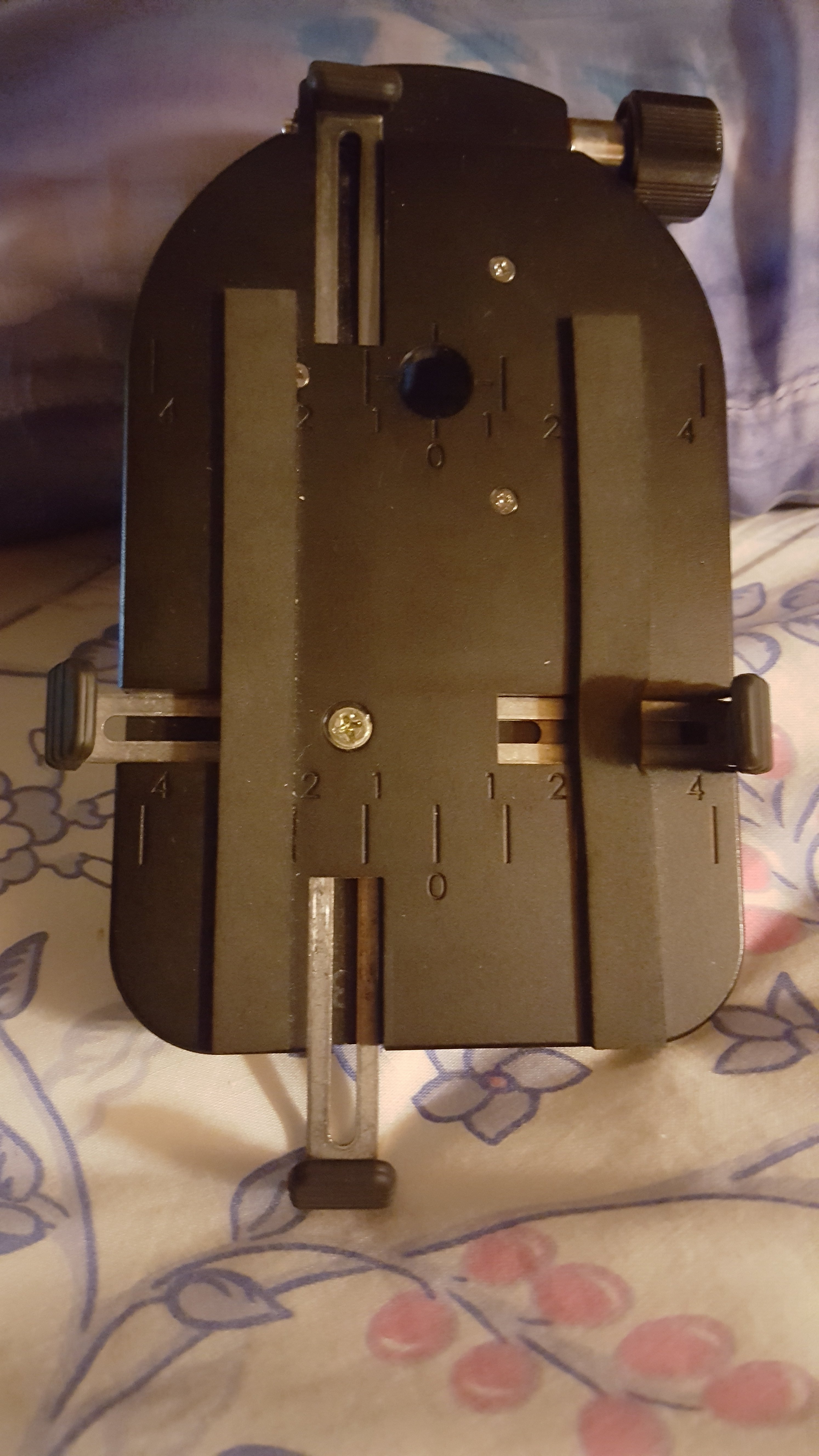

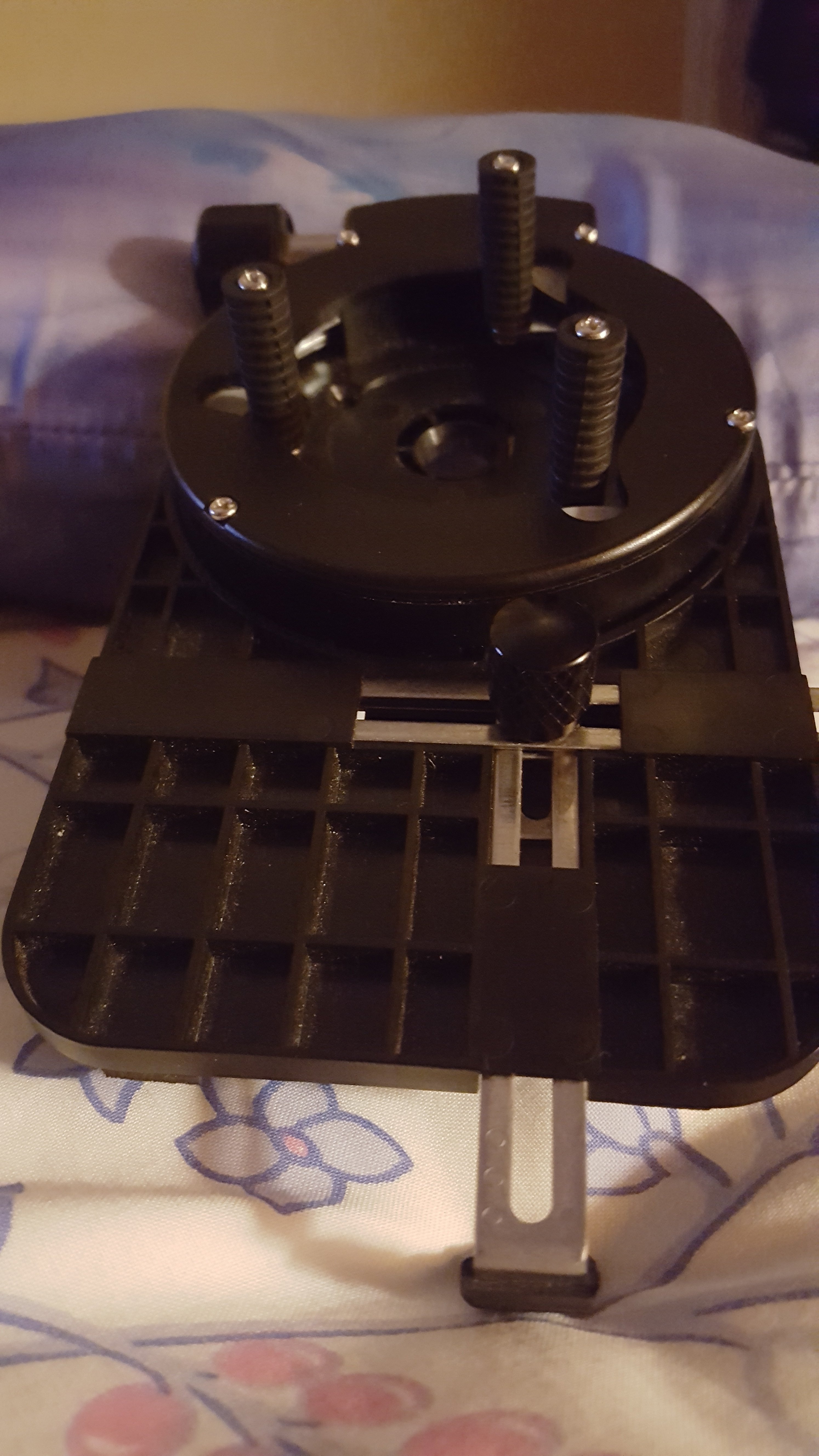

Un support comme celui du lien plus haut semble permettre un réglage à la fois précis et rapide pour la position du capteur derrière l'oculaire. Surtout si on est en liveview. Bon c'est pas donné non plus et évidemment je peux me tromper. Y'a d'autres support qui coutent 20 ou 25 euro mais là j'ai un doute sur la stabilité car ça semble bien léger.

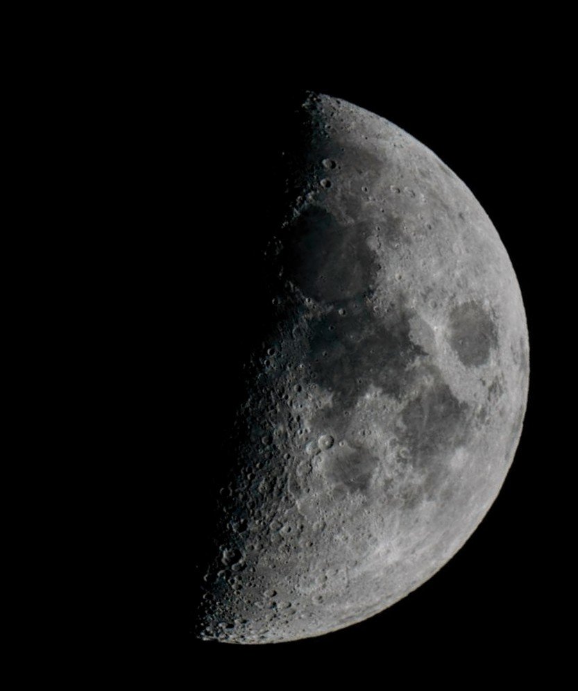

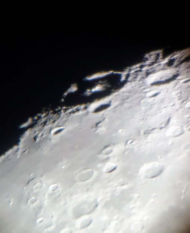

Je me permets de vous répondre à ce sujet car j'en ai fait l'expérience ce lundi mais je précise que c'est mon tout premier message sur le forum et que je suis très débutant dans la discipline de l'astronomie,
voilà deux mois que j'ai fais l'acquisition de mon premier tube qui est un SW Flextube 10" GOTO.
Loin de moi l'idée de vouloir faire du VA ou de la photographie sinon j'aurai pris un autre équipement sur une monture équatoriale, j'ai acheté le support pour smartphone mentionné plus haut par Jaime "Du Pays Rond" pour prendre des photos de la lune.
Voulant tester le support de la caméra d'origine de mon Smartphone "Samsung Galaxy S10+" et la lune n'étant pas encore au rendez-vous, je me suis mis à pointer la grande nébuleuse d'Orion - ma première nébuleuse en observation visuelle avec les oculaires d'origine (super plössl 25mm).
Je précise que je suis passé par le mode pro de la caméra (fournit d'origine sans passer par une appli) qui permet de régler pas mal de choses comme les ISO, la vitesse d'obturation, température des couleurs, RAW ou JPEG etc...
Alors en live, il est vrai que le visuel sur l'écran (6.4") n'est franchement pas terrible mais je n'ai pas d'exemple à vous fournir pour le moment. Je pourrai faire une capture d'écran prochainement si vous le souhaitez.
Concernant la prise de simples photos du CP avec ce setup, là c'est une autre affaire. Etant débutant, il m'est difficile de juger de la qualité du cliché ci-dessous mais vous serez à même de le faire.
Malheureusement je n'avais pas activé la prise de photos en mode RAW ce sera donc du JPG.
Etant encore en plein apprentissage, la collimation n'a pas été faite non plus - promis la prochaine fois je le ferai 😇
- 200 ISO
- F/1.5
- Temps d'exposition de 30"
https://www.cjoint.com/c/JApq4NU7SA5
