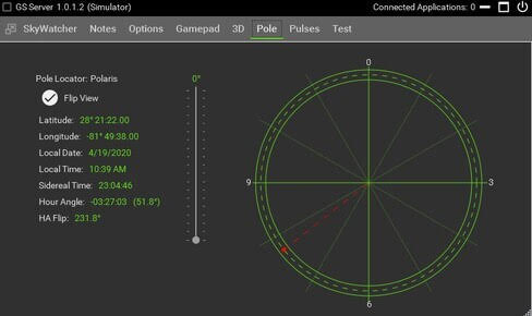

Salut, la dernière version 1.0.1.1 corrige ce petit bug d'affichage. C'était spécifique au Windows en français.

j'ai essayé récemment GS Server mais je rencontre un problème qui me semble vraiment trop gros pour que c'en soit réellement un.
Je dois inverser les commandes E/W pour aller dans la bonne direction alors qu'avec Eqmod c'est nickel. Testé avec CdC et avec le pad GSS.
Pourquoi pas, mais le pb est que la case à cocher permettant l'inversion n'est pas conservé d'une session à l'autre.

En changeant le mode à "Guiding" plutôt que "Axes", ça change quelque chose ? Je crois que j'"ai eu ce genre de soucis une fois et je ne sais plus trop comment j'ai corrigé le pb.
  Le 06/10/2020 à 11:55, Tulkas a dit :
Voir davantage
Merci,
ça fonctionne maintenant en sélectionnant le mode Guiding
