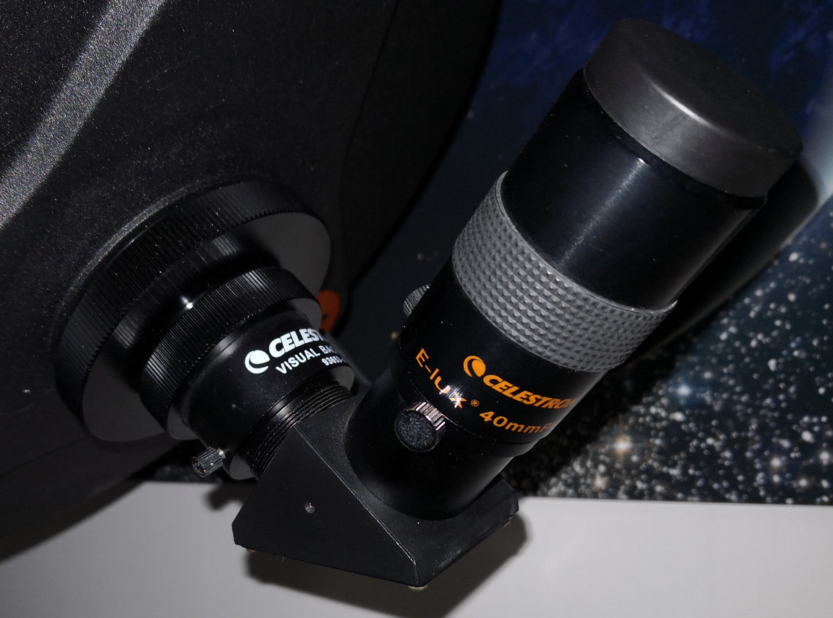

Bague SCT Célestron d'origine + bague de réduction celestron vers 1.25".
Mon avis: Très bien pour commencer, mais je n’apprécie pas le système de serrage par vis, je le trouve peux efficace et il laisse des marques sur le renvoi coudé.

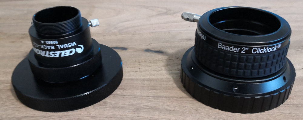

Comparatif visuel:
Pardon pour la faible qualité des photos, je n'ai que mon téléphone portable.

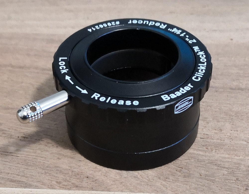

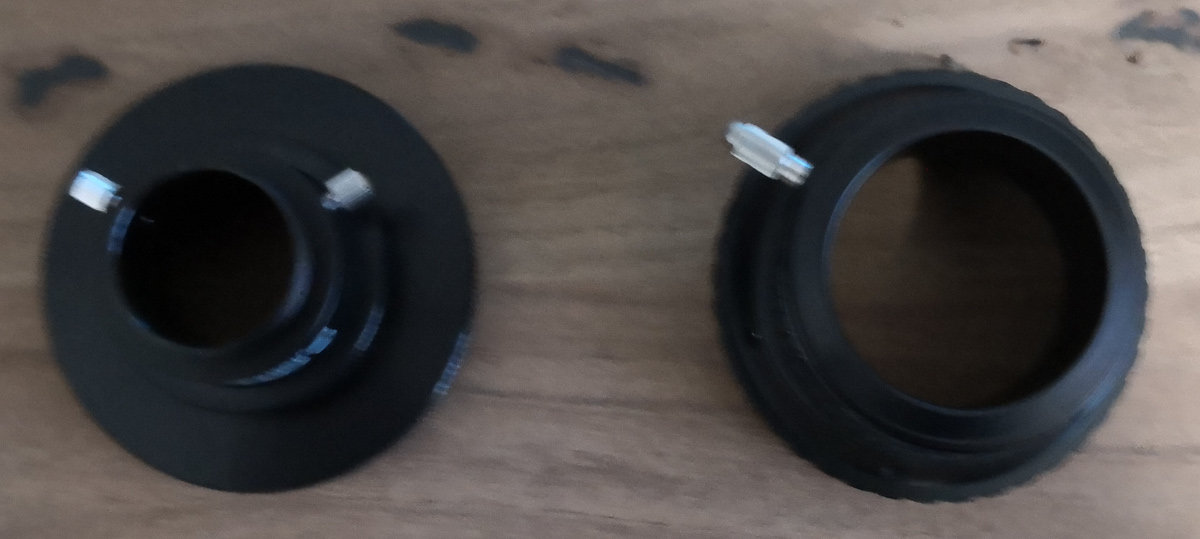

Le matériel Baader est bien plus lourd et semble vraiment plus qualitatif. Les finitions sont excellentes
Ci dessous la bague adaptatrice, elle aussi à la hauteur qualitative de la bague SCT

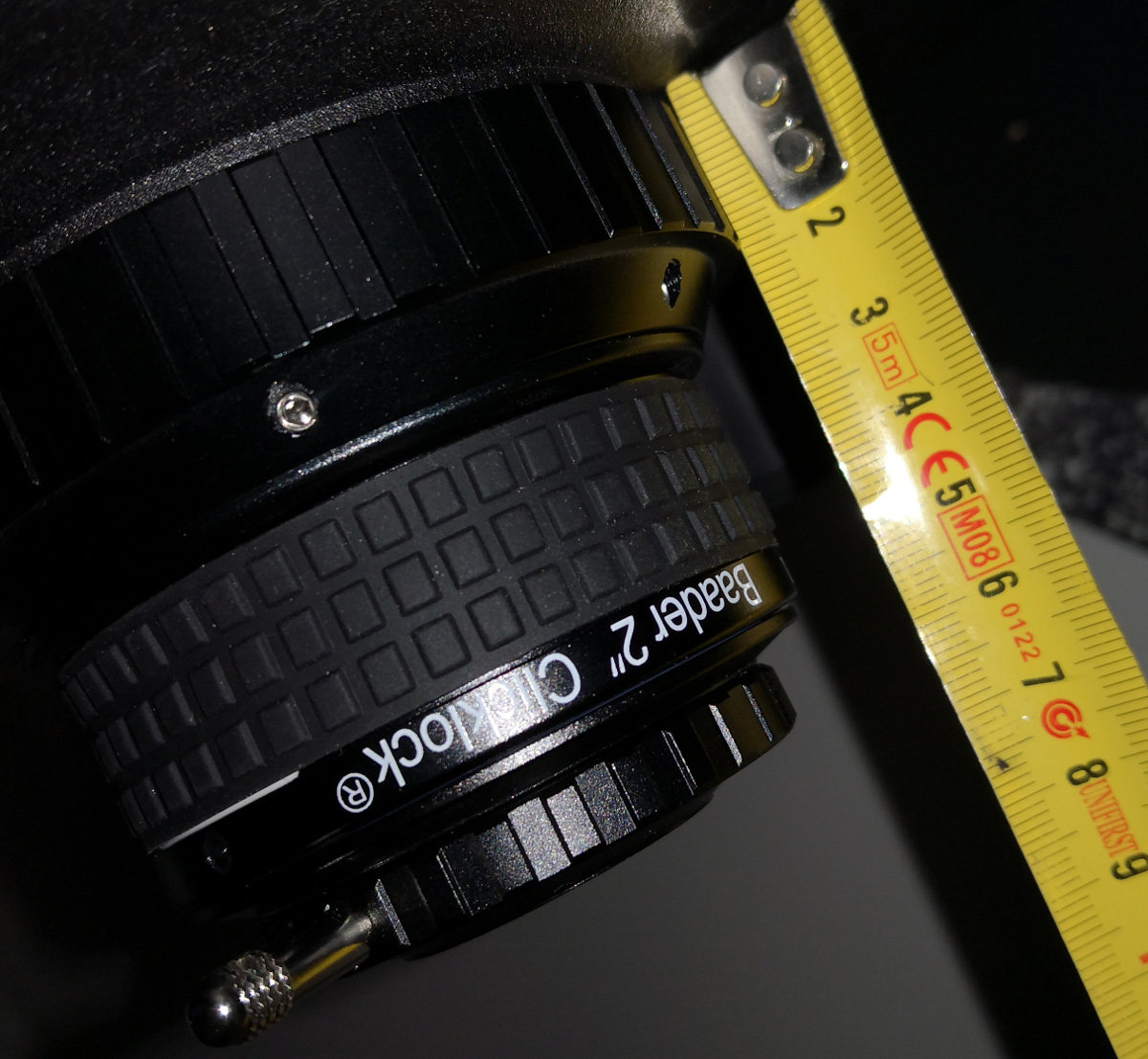

Le montage au téléscope:

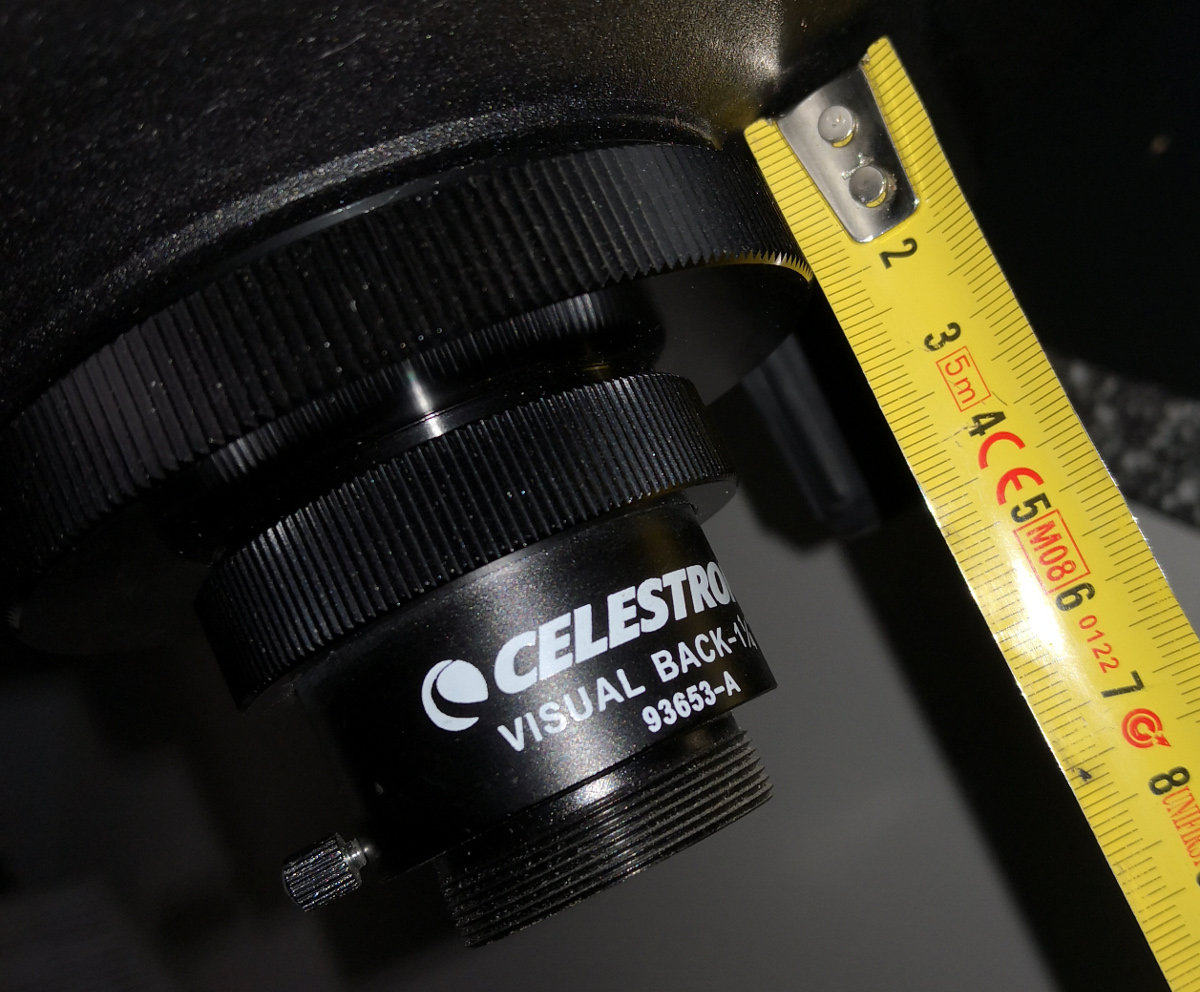

Système d'origine:
Mesure depuis la base du téléscope: 6.5mm

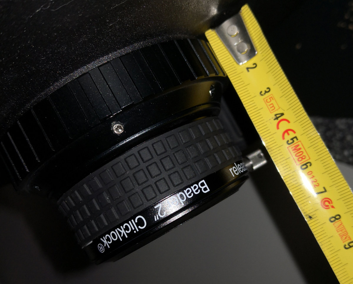

Système Baader SCT:
Mesure depuis la base du téléscope: 5.7mm

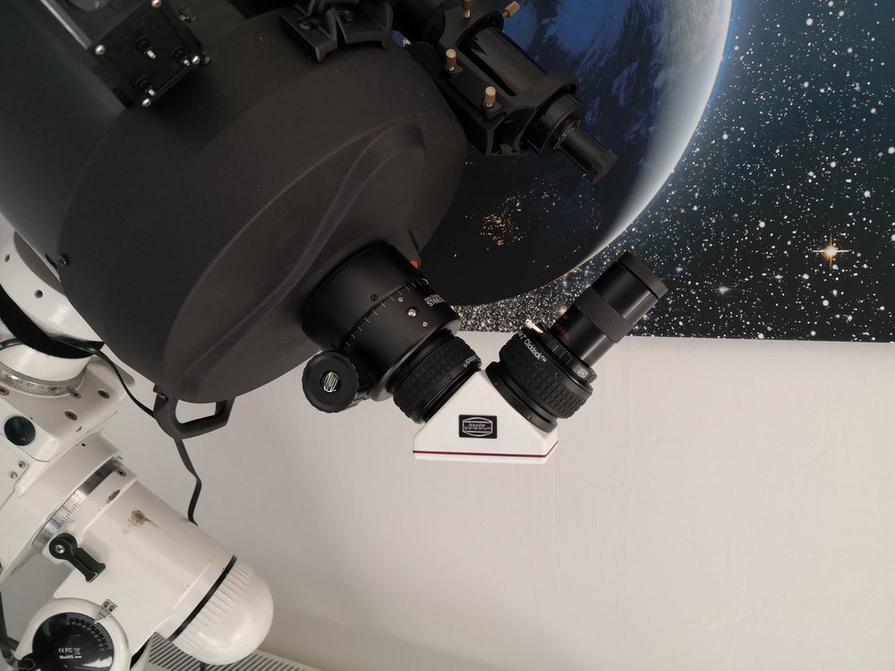

C'est dans cet état que sera le téléscope une fois le renvoi coudé 2" reçu. Mais pour l'instant je dois utiliser mon renvoi coudé d'origine alors je dois y mettre la bague adaptatrice.
Mesure depuis la base du téléscope: 6.8mm

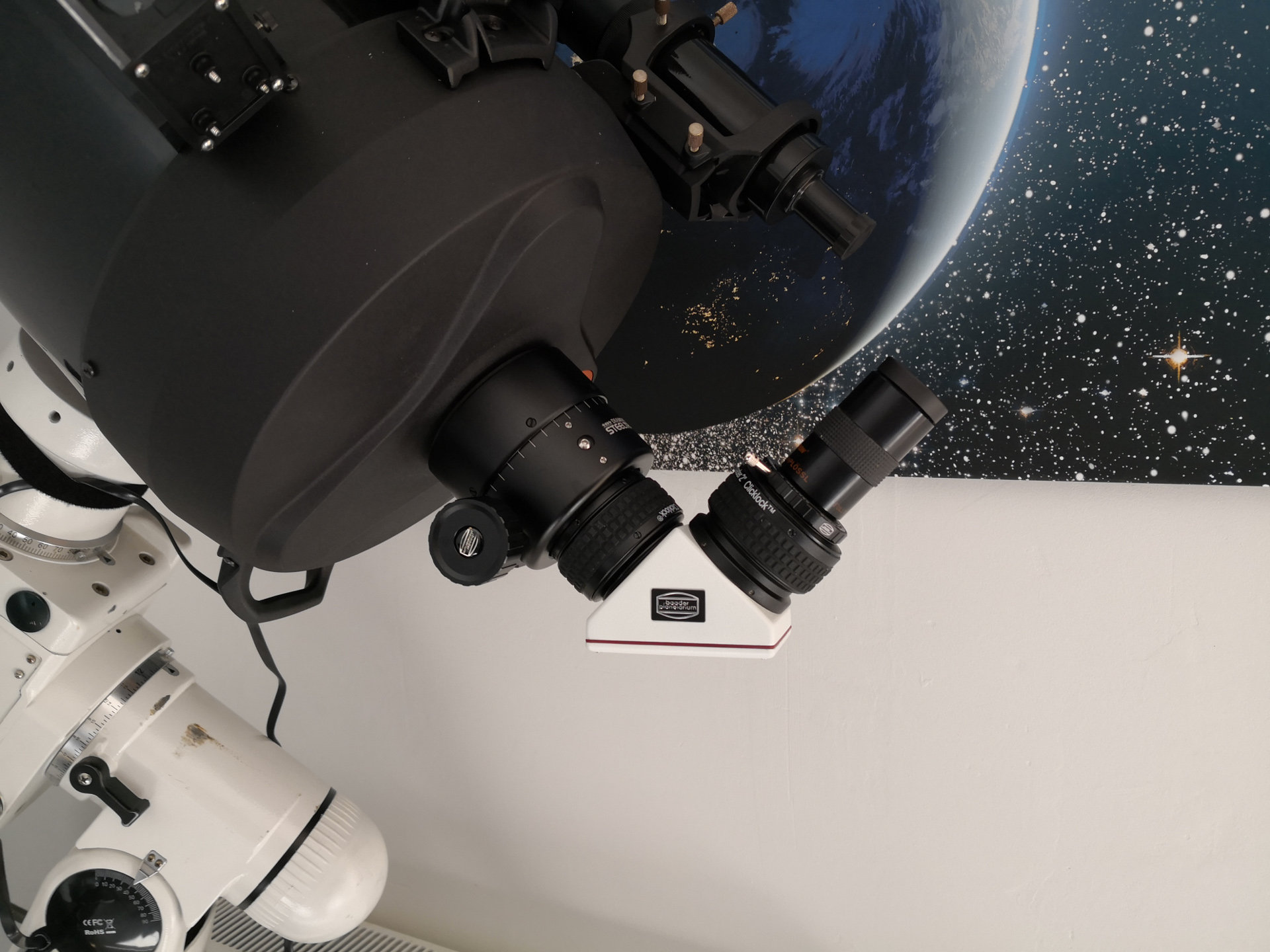

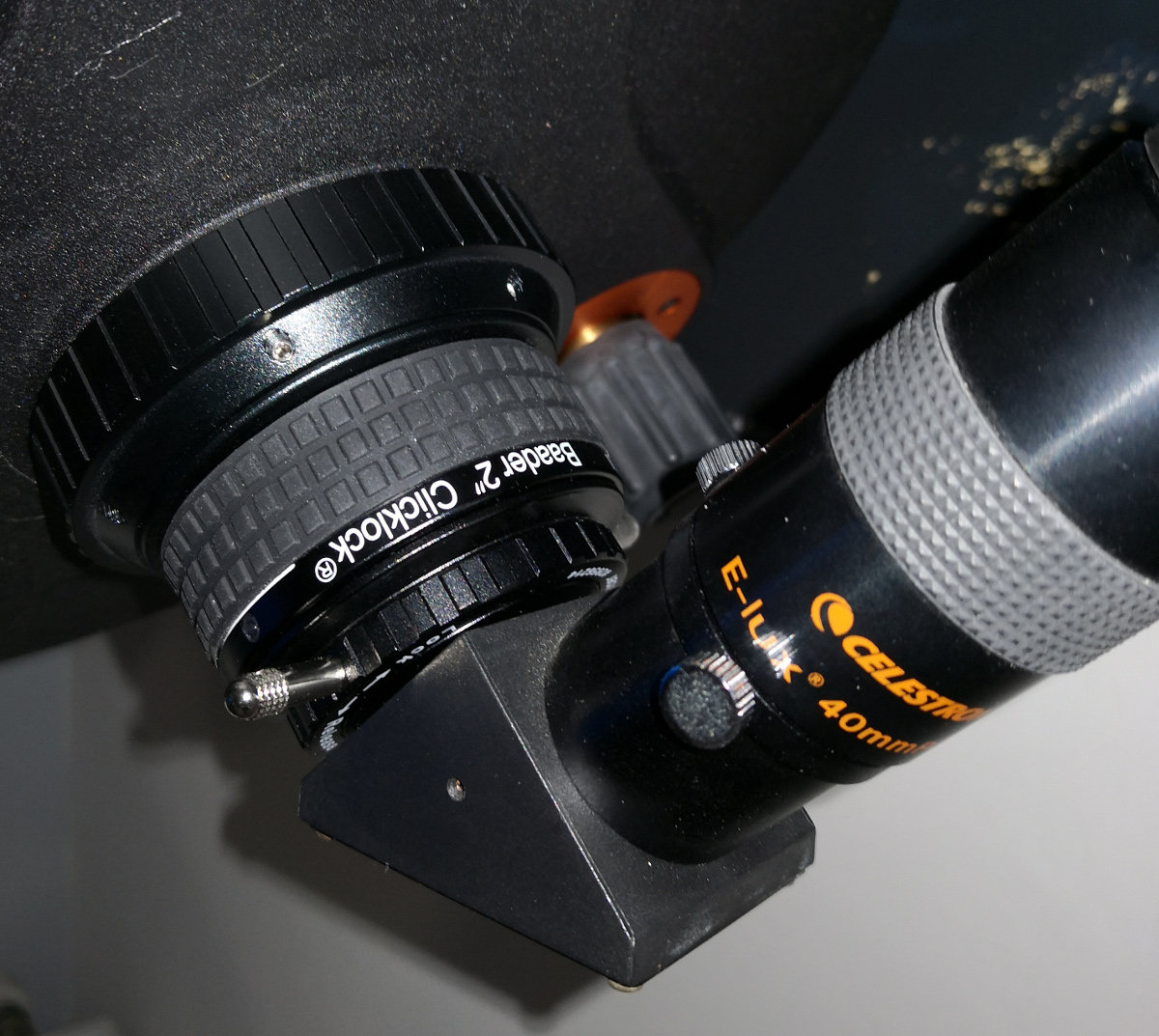

Situation finale:
Bague Baader ClickLock SCL + Baader Adaptateur ClickLock de 2" vers 1,25".
Mon avis: La qualité est au rendez-vous, je suis ravi de mes achats. Le système clicklock est tout simplement formidable, je me demande pourquoi ce n'est pas le standard dans le matériel astronomique. Il suffit de faire à peine glisser de 20 degrés la bague de serrage pour que le renvoi coudé soit fermement maintenu et bien centré.
Baader dit dans sa pub qu'une fois que l'on y a goûté on ne peut pas revenir en arrière, je confirme, à l'usage c'est génial.

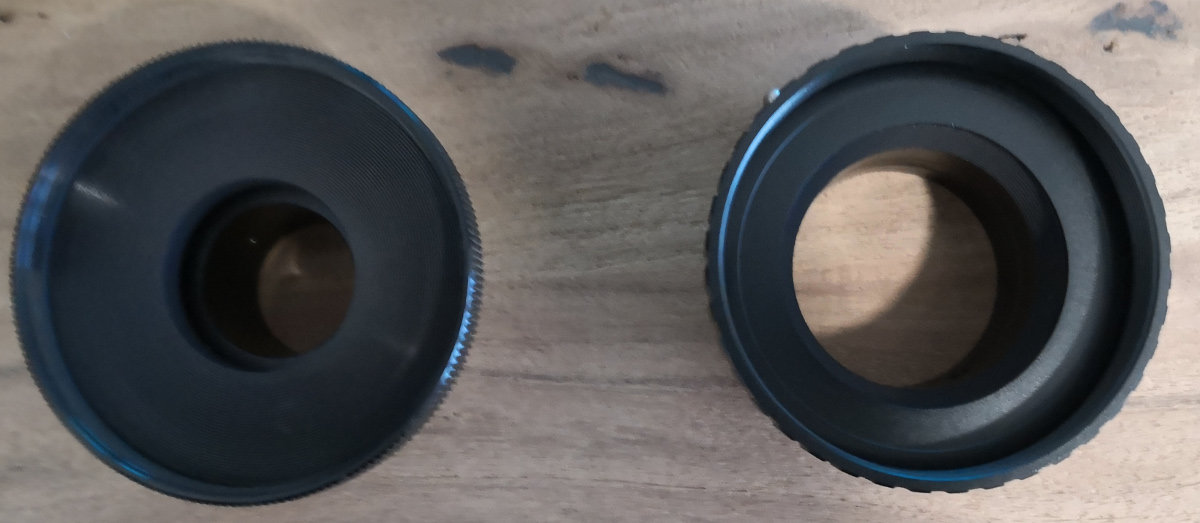

La question que je me pose, je n'ai pas encore pu faire d'observation, c'est si le diamètre intérieur supérieur de la bague baader en comparaison à la bague d'origine à une incidence sur la qualité visuelle
Je ne suis pas sûr de comprendre la question, mais pour moi la seule incidence que tu peux avoir sur la qualité visuelle c’est que tu auras une augmentation du champ visuel vu que tu vas pouvoir utiliser des oculaires 2’’.

Ce que je voulais dire, je m'exprime mal, comme le diamètre intérieur est plus large, y a t'il un peu plus de luminosité en visuel? (sans parlé d'un renvoi coudé en 2")

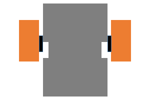

Attention les bagues de serrage annulaire, comme le Baader Click-Lock, supportent mal les oculaires ou autres equipements dont la jupe a un retrait. Dans certains cas, le serrage se fait sur une petite zone du retrait et il n'est pas du tout efficace.
J'avais ce problème avec le serrage annulaire du PO de ma Williams Optics avec le réducteur 0.8.
  Le 15/01/2020 à 15:52, Fred_76 a dit :
Voir davantage
Je viens d'essayer avec mes deux oculaires celestron dont la jupe à un retrait, je n'ai pas trouvé de position qui le mette en défaut. Peut-être le retrait n'est pas assez prononcé sur mes modèles. En tout cas merci de l'info.
si je rencontre le souci je ferai tourner un segment au travail pour combler la gorge.
