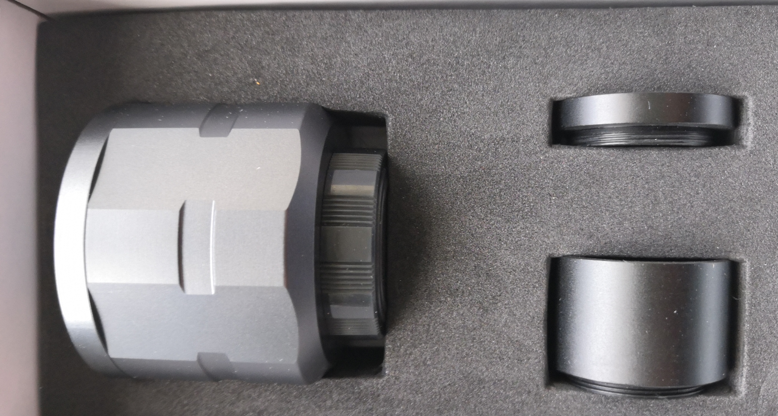

Photo de la caméra: elle est fournie avec un raccord 1.25" et d'une bague pour permettre d'ajouter directement un objectif comme pour les ZWOimage.thumb.png.136df438944e4981135bb1b6b951b025.pngimage.thumb.png.a8df0d091e021fa2b382e9d8a1cbadcf.png

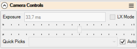

Donc les pros de la capture: les FPS versus définition obtenus sont relevés vec une vitesse d’exposition réglée en auto est influe beaucoup sur les FPS !!
Les résultats (à valider)
En planétaire le nombre de FPS et primordiale, pour avoir de bon résultat il faut travailler en RAW 8 car en RAW12 les FPS chutent vraiment trop, d'après ce que j'ai vu cela n'a pas d'importance en planétaire (à confirmer !!)
En RAW 8 donc
en  1920X1080 : 21,5 FPS
en 1280X1024 : 34,4 FPS
en 800X608 : 98 FPS (enfin des FPS pour du planétaire)
en 640X480 : 130,4 FPS
en 320X240: 130,7 FPS (curieusement de différence par rapport à 640X480 :( )

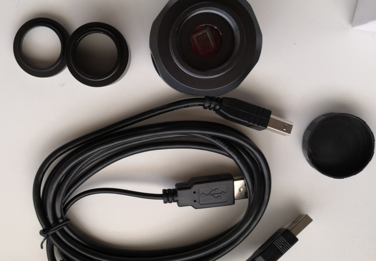

Je ne connaissais, d'ailleurs en sortie de la la caméra la prise usb est doublée. Mystère sur l'utilité ?
C'est parce que certains PC portables n'ont pas assez de puissance électrique sur le port USB, du coup il faut brancher les 2 prises USB, une pour le pilotage de la caméra et l'autre pour ajouter du courant 5V.

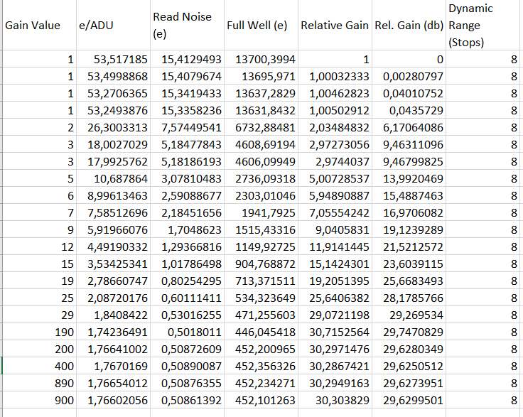

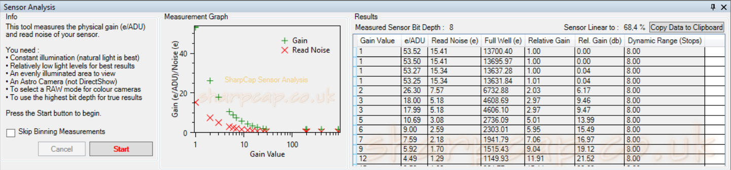

Alors, je vous ajoute la caméra premier prix pour confirmer l'écart avec les cameras qui sont le must en astrophoto
Le capteur est basé sur IMX290 mais je pense n'est pas bonifier par svbony
Par rapport à la IMX 224 il y a un gros écart en fullwell, la imx290 est donnée à plus de 15000
Curieux d'ailleurs la décroissance du red noise par rapport au gain en forme de RN=15.4*GV
Du coup pour readnoise =1 le gain est égal à 15.37
Donc pour cette caméra
Caméra SVbony SV 305 couleur passif 2.9 micron buffer 256 mo QE 68.4 % bruit 3.4 environ Full well 889 environ (bof!) stop =8 quelque soit le gain !
Bref fullwell dans les choux, QE un peu faible , dynamique un peu faible
Tout ça c'est si j'ai bien compris vos topics :)
Cette caméra sera pas mal en planètaire (il vaut mieux un scope motorisé car usb 2) mais en VA c'est trop léger même si on peut déjà s'initier :closedeyes:
copie résultat sur sharpcapture
