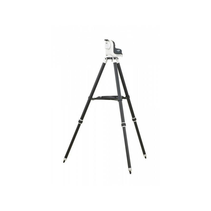

En petites azimutales j'ai la Twilight i, la Skytee ii, l'azgti, et un Mak 127 entre autres
Pour moi la Twilight est limite en poids et par rapport à la stabilité en mise au point (mais cela ne semble pas partégé), la skytee 2 est peut etre surdimensionnée mais quel confort et stabilité.., l'AzGti passe bien.
Si en plus tu mets une bino... alors j'opterai pour la Skytee 2 pour sa stabilité malgré sa lourdeur (3.5 kg je crois)
A tester aussi l'AzGTi qui risque d'etre juste avec bino mais te donne le goto (qui marche tres bien avec le mak)
il y a 12 minutes, michelB a dit :
l'AzGti passe bien
C'est celle là? avec le trépied famélique, le support de la tête de la monture bien maigre et le porte accessoires en plastique? je veux bien te croire mais là...
(au zénith on fait comment? il n'y a visiblement pas de déport de la tête de monture...)
Modifié par Astro_007
je parlais de la monture... pas du trepied ;) , j'utilise un trepied alu plus costaud (celui de la Twilight fait 'affaire) et la rallonge le l'AzGTi
Modifié par michelB
il y a 1 minute, michelB a dit :
ah oui ! ça change pas mal de chose... il faut préciser ce genre d'adaptation pour éviter à Daniel de se retrouver avec le trépied d'origine qui à mon avis... comment dire...:be:

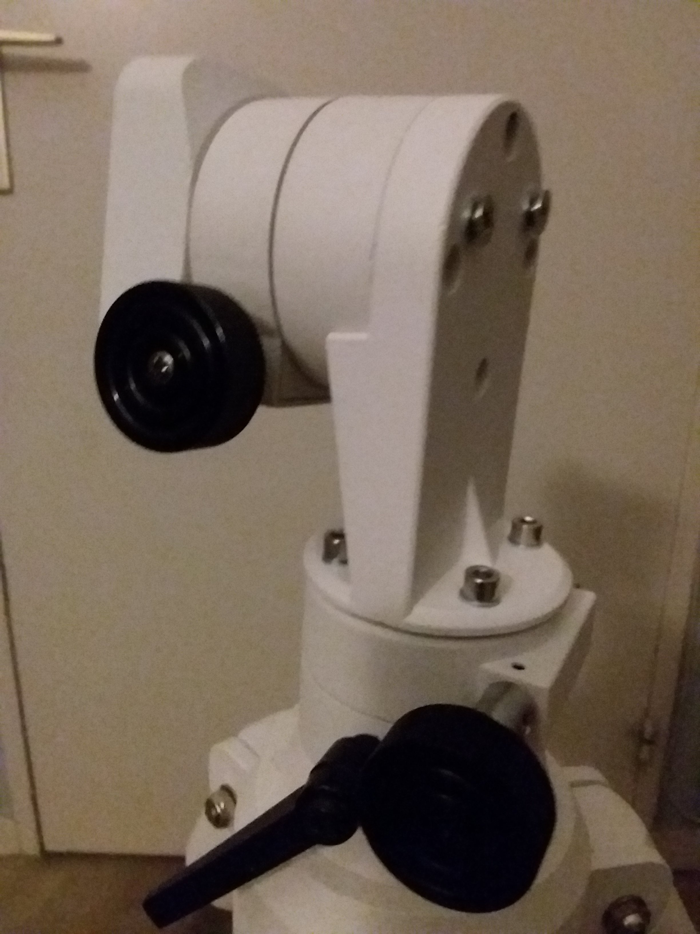

J'ai également modifié la Twilight en virant carrément le bras et en boulonnant la tete de hauteur sur la tete d'azimut ... ça la change complement !!!
Modifié par michelB
Bon... J'ai parlé un peu vite... J'étais persuadé que mon mak était configuré en version équatoriale mais non, je viens de le recevoir. Il est configuré de telle manière que je peux le placer sur az4 ou vixen porta. Donc ça ne fait que rajouter des options, ce n'est pas plus mal.
Michel, je n'ai jamais vu cette petite monture !
Il y a 3 heures, michelB a dit :
Intéressant! tu pourrais nous montrer ça en photo?

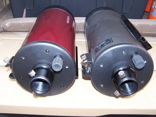

Quelqu'un peut-il m'expliquer en quoi et pourquoi tous les maks ne sont pas fichus pareils et pourquoi, donc, certains se retrouvent upside down sur certaines montures? (Je pose la question car ce set-up mak 127 et monture AZ m'intéresse aussi pour les sessions express et les vacances). Du coup si on envisage une AZ4 ou une porta il faut prendre quel modèle de tube?
Et la réponse à cette question m'intéresse aussi (Subwoof me dit pas de problème mais si il y a d'autres retours c'est toujours bon à prendre) :
Il y a 7 heures, Daniel Rosier a dit :
Qu'en est-il du suivi à fort grossissement, genre 150 à 200 x ?
Merci!
il y a 44 minutes, Tymad a dit :
Le pourquoi, aucune idée, le en quoi, si tu positionne le mak face à toi, queue d'aronde en bas et porte oculaire vers toi, certains ont le chercheur à 2h, d'autres à 10h. Pour les az5, az4 et porta, il est préférable d'avoir le chercheur à 2h.
Les celestrons sont dans la bonne config, les orions et certains skywatcher non:
orion-apex-127mm-maksutov-cassegrain_1_4

voila une photo vite fait
j'ai enlevé le bras
j'ai récupéré la platine horizontale que j'ai mis vertical
j'ai boulonné l'axe de hauteur dessus
il n y a que des trous à faire en visant bien et ça s emboite pile poil
(merci à mon voisin bricoleur qui a fait le job)
le mak ne cogne pas le trepied, la petite SW 72ED non plus et pas besoin de contrepoids
et c'est reversible
à noter les molettes rigides
Modifié par michelB
@michelB intéressant. J'ai vu sur CN une autre astuce plus simple et qui semble efficace aussi pour la TW-I, une plaque métal/bois boulonnée en "mâchoire" sur le bras de levier de la monture.

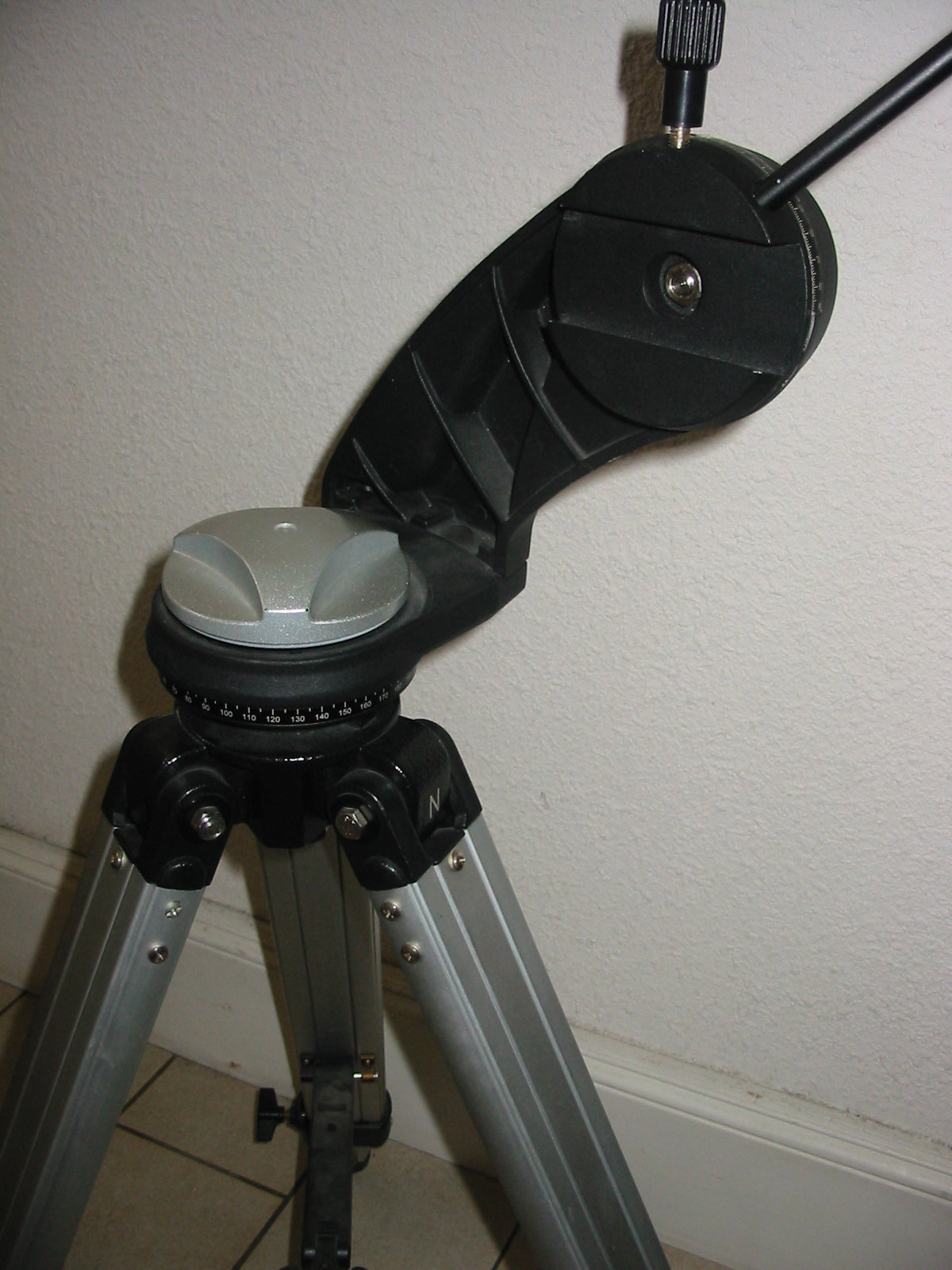

A noter que la Porta II a des mouvements lents mais n'a pas de vis de serrage, seulement un frottement reglable par clef allen.
Le trépied de la Porta II est son point faible.......
Pas sûr non plus qu'elle soit plus efficace que la TW-I, j'ai eu l'occasion de tester les deux avec une 100 ED, même si ce n'était pas optimum j'ai préféré la TW-I
il y a 41 minutes, Astro_007 a dit :
La tête porta sera sur un trépied acier et non sur le trépied alu d'origine 😉

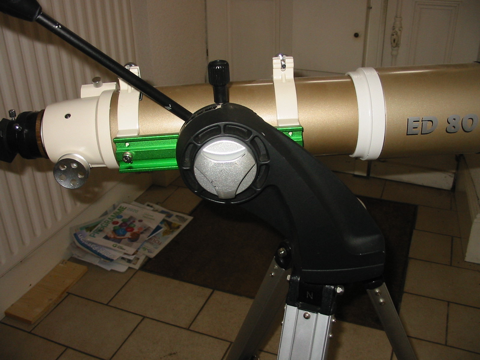

Je mets une 80 ED sur AZ4, j'y mettais même ma 120 ED comme objectif photo ornithologique. c'était suffisamment stable à 900 de focale pour ne pas avoir de bougé.
Cette monture existe en 2 version, une à trépied alu, une à trépied acier. https://www.teleskop-express.de/shop/product_info.php/info/p5542_Skywatcher-AZ4---Azimutale-Montierung-mit-Edelstahlstativ.html
