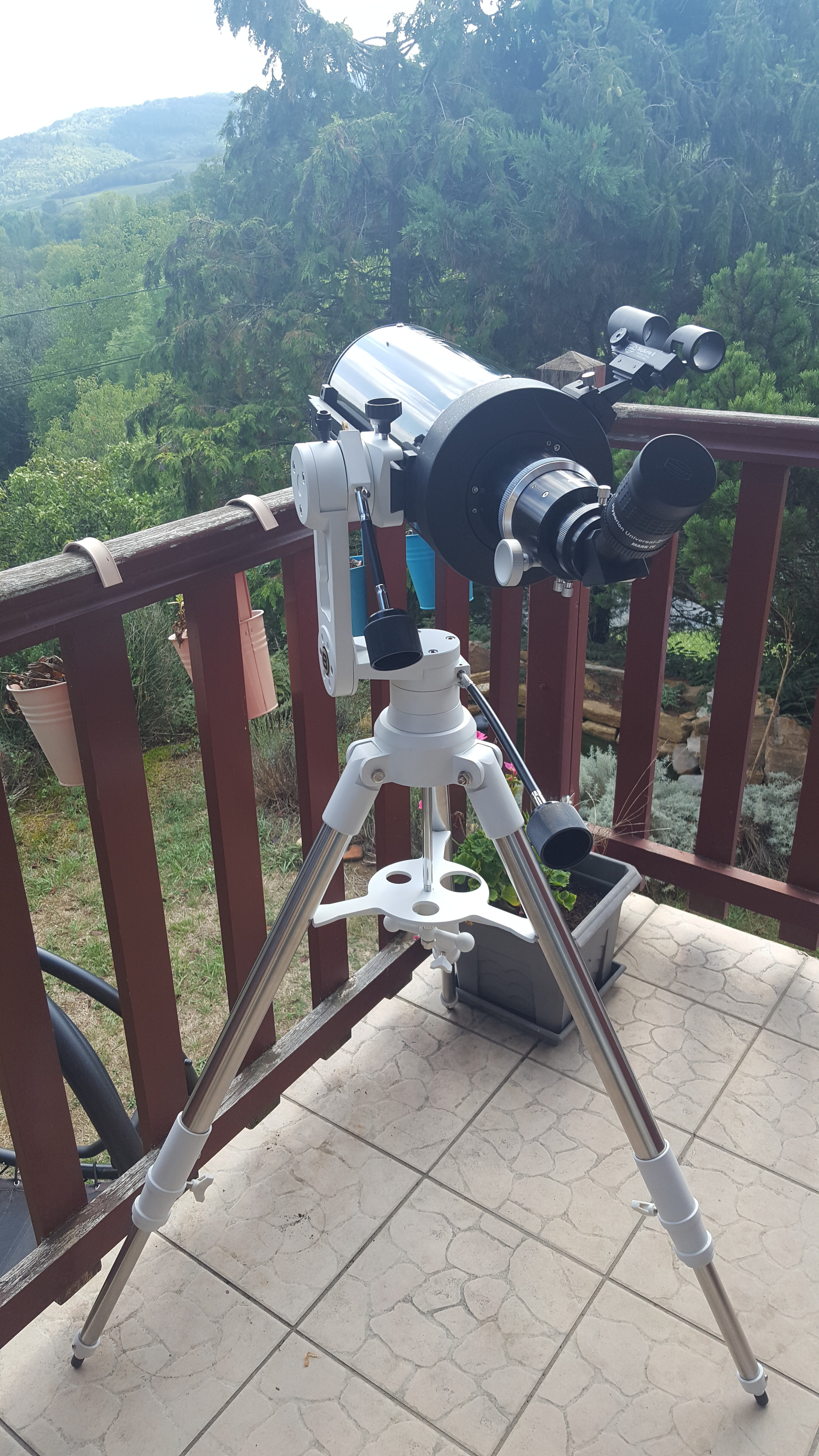

De mon coté j'ai craqué pour un Kepler 6'', j'ai longuement hésité car mon choix initial se portait sur un Mak 127, j'ai un trépied photo plutôt costaud et une tète fluide qui aurait été parfaite avec le Mak127 par contre j'ai constaté que c'était limite avec le 6'', j'ai quand même essayé, certes ce n'est pas mal mais il ne faut pas aller dans de forts grossissements...
Je me suis donc commandé une monture azimutale Twilight de chez Kepler et là ce n'est que du bonheur avec ce tube, aussi bien pour la visée que pour le suivi, c'est vraiment très stable et pas trop encombrant.
Par contre mes premières observations ont été faite avec un peu de turbu et un ciel légèrement voilée, de plus j'était sur mon balcon... Je n'ai malheureusement pas pu distinguer clairement  la division de cassini à150x sur saturne mais l'image était quand même bien contrastée, le survol de la lune était magnifique, et Jupiter avec pas mal de détail et un bon contraste. J'ai maintenant hâte de refaire de l'observation dans de meilleurs conditions !
Bon ciel à tous

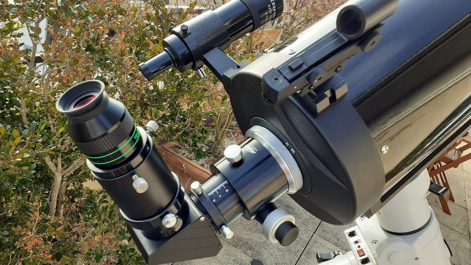

De mon côté, en suivant le fil de cette discussion, j'ai acheté un Kepler Cassegrain chez OU, en 8". Comme chacun, hésitation avec Mak180, SC9.25...
Effectivement, comme vous l'avez noté sur ces Cassegrain, il y a le problème des raccords pour aller chercher le point focal. Les raccords fournis, à placer avant le PO nuisent à la transportabilité. Et les monter/démonter à chaque fois qu'on les remets dans le carton, c'est pas idéal du tout.
Du coup, j'utilise un tube allonge de 60mm en 2" que je place après le RC. Pas de problème de porte à faux avec des oculaires en coulant 31,75 (photo faite avec un Panoptic 24mm). Dans ce cas, la plage de mise au point est autour de 20-25mm.
A vérifier, mais des tubes allonges plus court (50mm, 40mm ?), cela devrait aussi passer compte tenu de la course maxi du crayford
Evidemment avec un oculaire 2" de 700g ou plus (Panoptic 35mm...), je ne pas sûr que ce montage léger suffise.

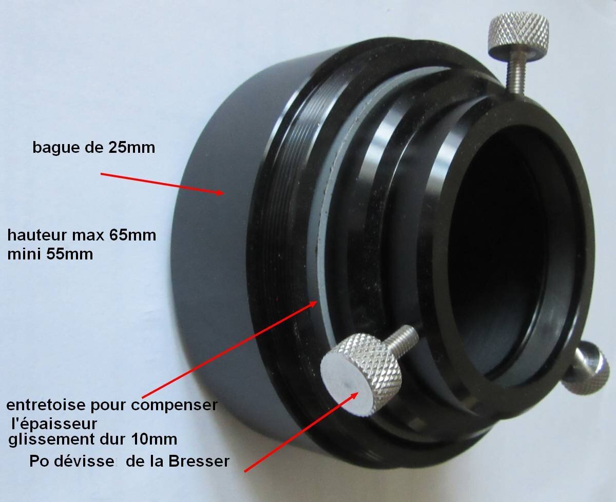

  Le 23/11/2020 à 07:45, banjo a dit :
Et dire que moi sans les bagues , il me manque 1ou 2 cm de tirage pour la modif Pst
Voir davantage
Il n'y a pas moyen de bricoler quelque adaptateur pour rentrer un peu dans le tube, la sortie en M90 est quand même large ?
Fabien
c'est le Po qui est trop long , faudrait 8cm de haut au lieu de 10 .
j'ai bricolé ça pour vérifier , il faudrait que je remonte le corps noir du Pst pour avoir la mise au point fine car là c'est galère.
Paul
Modifié par banjo

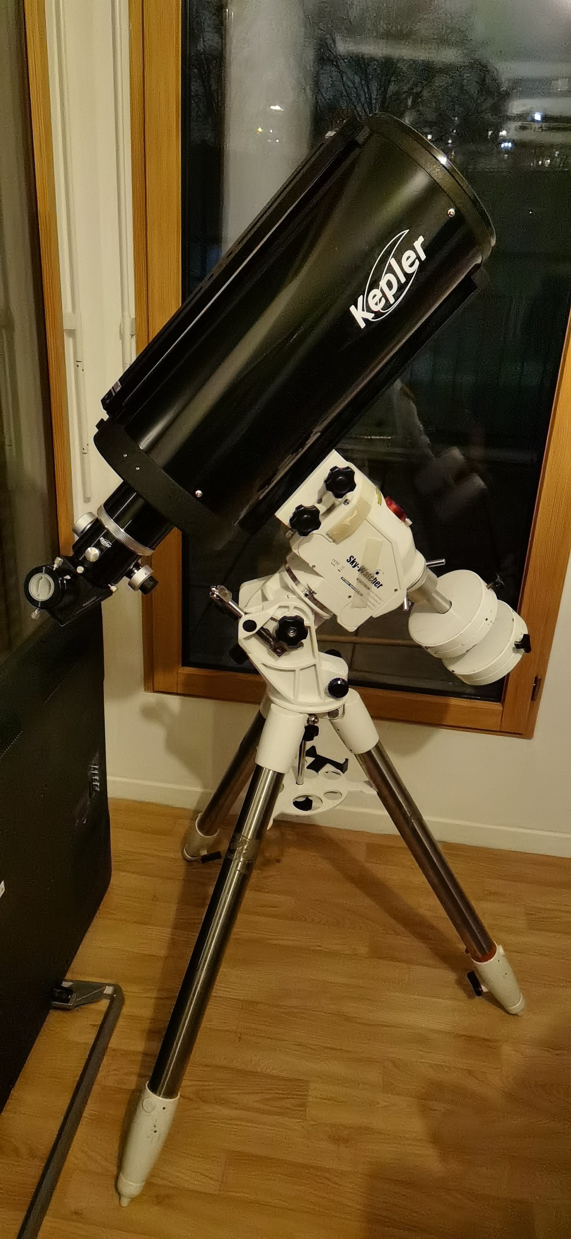

salut à tous!
je viens de sauter le pas en devenant un cassgraintiste!!  j'ai pris le  200mm kepler!
c'est franchement une belle bête 😁 et je le voyait pas si gros et lourd  par rapport à ma petite TS80/560 😮
il sera normalement dédié exclusivement photo  planétaire/ lunaire, mais si c'est possible de chopper quelques tachouilles perdu dans les cieux, je ne dit pas non 🙂
reste plus qu'a tester sur le terrain, enfin si les nuages nous laissent tranquille c'est pas gagné...
petite question, est ce qu'il existe un reducteur ou correcteur pour ce tube?
merci à vous et bon ciel!
salut, !
et bien mon ressenti est plutôt positif niveau image, testé uniquement avec une petite asi462mc. le premier jour j'ai pas soigné l'équilibrage donc suivi et goto dans les choux sur ma azeq6.
la colimation, j'ai eu juste à retoucher un peut au secondaire. j'ai visé mars et malgré une qualité de ciel degeulasse, j'ai pu apercevoir quelque tache sur la planète.
je second jour j'ai tout bien réglé, équilibrage, mise en station, j'ai pu viser des amas globulaires, m57 et une galaxie, il y a de la lumière malgré le F12 je trouve quand même les étoile un peut grosse mais je n'ai pas utilisé de filtre.
le mauvais point qui en est surement pas un pour la plupart, c'est le poid et le gabari du tube j'ai l'impression que  c'est limite pour la azeq6! après c'est peut être le fait que j'utilise que de petites lunette qui donne cette idée... . j'ai même failli le revendre pour ça 😕 heureusement qu'on m'a raisonné et je vais essayé de m'habituer  à ce gros tube. 🙂
