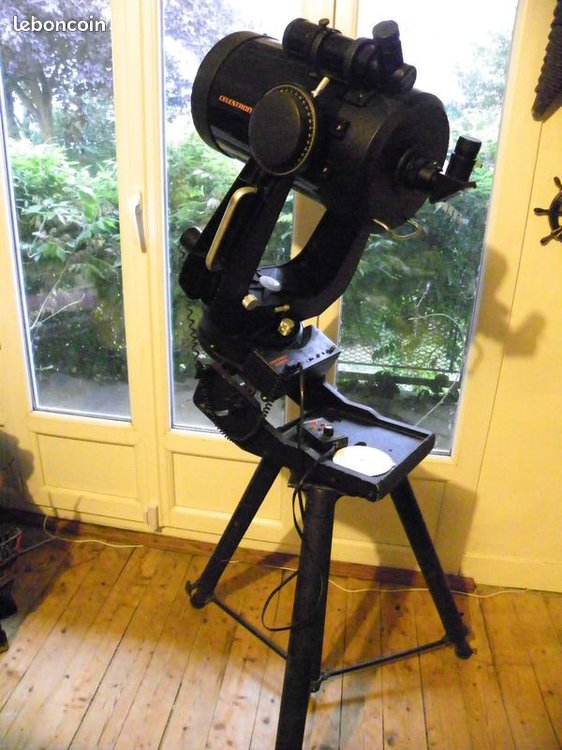

Pensez vous qu'un C8  ultima en excellent Ă©tat avec sa monture Ă  fourche et sa malette de transport ainsi que son viseur 7x50 Ă  400€ vaille le coup?

Normalement, ça passe sur gp. Il est mĂȘme possible que ca puisse se faire sans ajout de collier, les trous de fixation pour une queue d'aronde sont peut-ĂȘtre dĂ©jĂ  presents.
Par contre, si je me souviens bien, il y avait sur le bon coin une annonce pour un c8 ultima Ă  400€ qui est une arnaque assez rĂ©currente avec une photo du c8 sur sa monture sur table Ă©quatoriale,  sur trepied, prĂšs d'une baie vitrĂ©e, photo en mode portrait. Si ça correspond, prends des prĂ©cautions.
