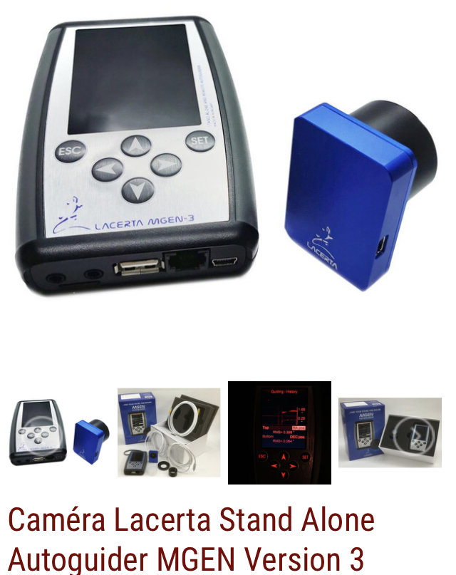

En nomade sans pc c'est un choix judicieux le lacerta sur chercheur !

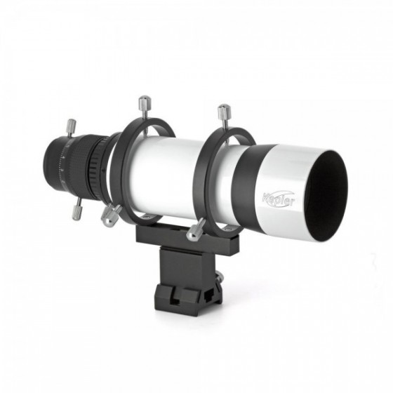

Pour le chercheur j'ai pris un 60 mm Kepler car il a un système de mise au point et la focal est un peu plus longue.

Si le poids du tube inquiète, pourquoi ne pas monter la lunette guide du coté contre poids ? En plus sur cette monture c'est courant même si d'avantage imaginé pour deux instruments en AZ. Suffit de trouver et adapter un sabot de chercheur et c'est réglé, on peut même envisager un contre poids plus léger.

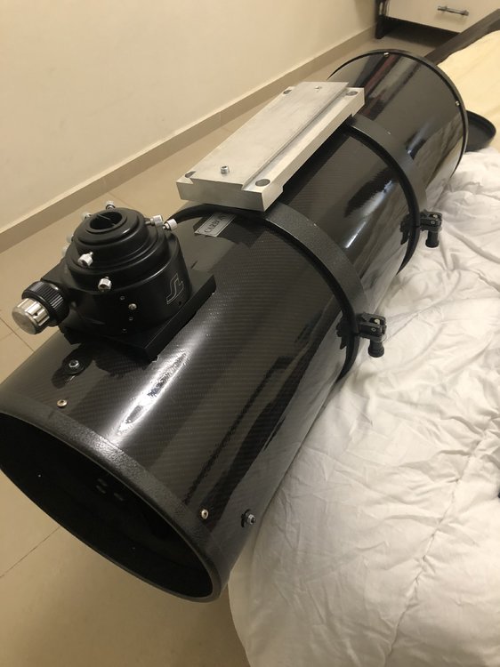

Avec 15kg pour un 250F4 c'est faisable, mais pour ca il faut :
- installer la lunette guide sur le tube et au plus proche du tube, éviter trop de déport, évidement un truc le plus rigide possible
- si possible placer la lunette guide sur le coté du tube pour ne pas ajouter de porte à faux,
- porte oculaire vers le bas
- gerer les cables pour qu'il n'y ai aucune flexion et aucune prise au vent, en les plaquant le long du tube/monture
- et le plus gros problème sera la prise au vent du tube, à la moindre brise ce sera tendu..

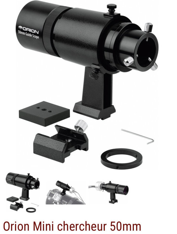

Salut Songokou,
j'utilise le mini chercheur orion 50mm (mais le deluxe avec le po integré) et la lacerta mgen mais la version 2, et cela fait parfaitement le job sur mon 150/750, simple et efficace! Avec la Mgen version 3 ça devrait être encore plus simple avec l’intelligence artificielle. SI tu veux gagner encore du poids il te reste aussi la solution du diviseur optique.

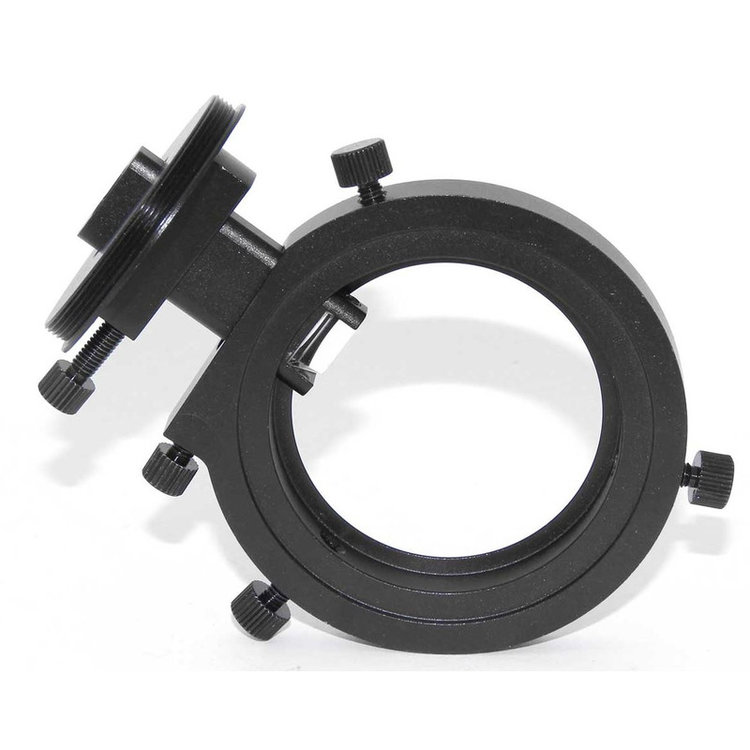

un diviseur optique ça ressemble à ça :
Off-Axis-Guider-TS-Optics-Diviseur-optiq
Comme tu peux le voir, un petit prisme récupère une partie du flux lumineux en bord de champ (hors du champ du capteur) et le redirige vers la caméra de guidage.
Attention sur un Newton, il faut que le diviseur soit placé derrière un correcteur de champ sinon les étoiles prises en bord de champ seront très déformées par la coma.
Mais le diviseur optique c'est quand même la meilleure solution pour guider efficacement et éviter les flexions inévitables avec une lunette-guide.

Alors le diviseur optique permet d’éviter un autre instrument guide comme le chercheur, ce qui fait gagner pas mal de poids, et évite aussi tout les problèmes de flexion possible.
Pour un newton le plus simple ce sont ceux qui se mette à la place de ta bague T2 entre le correcteur de coma et l'apn, ca coûte une bonne centaine d'euros.
En point négatif c'est semble un poil moins facile à régler la première fois et aussi tu auras moins de choix d'étoiles pour le guidage par rapport au chercheur, mais la lacerta est sensible et cela ne devrait pas trop gêner ce dernier point.

Je viens de réessayé pour l équilibrage après avoir fait encore maigrir l tu a queue d arronde et 2 cp suffise et je peux rentrer la barre de 3 cm mais pour le coup, la rentrée de 3 cm ça ne change rien!
