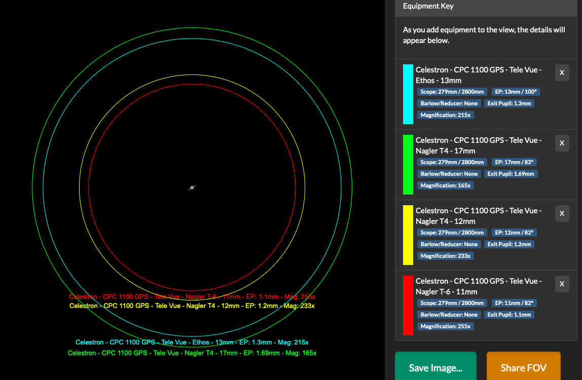

Bonjour, je me retrouve avec des oculaires avec des grossissements semblables ou un champs de vision semblable: Ethos 13 mm et Nagler 17 mm T4 puis un Nagler 12mm T4 et un Nagler 11 mm T6. Avez-vous une recommendation sur lesquells je devrais garder et quels oculaires je devrais vendre? Merci.

garde ceux que tu préfère utiliser et revends les autres
Salut et bienvenue !
Comment tu t'es retrouvé avec tout ce matos ? Là ce ne sont plus des doublons mais des quadruplons… Si t'as pas de problèmes d'argent je garderai l'ethos. Tu peux aussi imaginer garder le nagler 17 et l'un des petits si tu préfères avoir plus de grossissements disponibles. A voir éventuellement suivant les autres oculaires que tu pourrais avoir pour enserrer tout ça, perso je pense qu'il te faudrait quelque chose autour de 6-9mm et de 25-35mm.
Ca dépend aussi ce que tu veux observer… C'est sur que si tu fais que du lunaire et du planétaire. Pour connaître les 4 que tu possèdes, j'élimine sans hésiter le N11 T6 que je ne trouve pas confortable. Je garde le N17 et N12 T4 qui sont anciens mais bons niveau optique et intéressants pour un C11. Comme Popov, s'il ne faut en garder qu'un ce sera l'Ethos 13 car la génération la plus récente et plus transparent au niveau du verre.

un autre avis:
si tu es entièrement satisfait de l'ethos et que tu arrives bien à utiliser ses 100°, vu qu'il donne le champ apparent pratiquement aussi important que le nagler 17 et un grossissement dans les mêmes ordres de grandeurs que le 11 et le 12, l'ethos 13 seul remplace les 3 autres. Quitte à t'équiper d'un oculaire de 8 à 10 mm qui donnera un gr d'au moins 1x le diamètre...Maintenant, si tu préfères le confort du nagler 17, la paire 17 et 11 peut être intéressante.

J'ai l'ethos 13 et le nagler 17T4 sur mon C8. L'ethos est une tuerie, garde le.
J'utilise surtout le nagler 17T4 lors des soirées publiques de mon club, je le trouve polyvalent et assez confortable.
Je ne sais pas ce que tu as d'autre comme oculaires mais il te faudrait une longue focale qui te permette d'avoir du champ.
