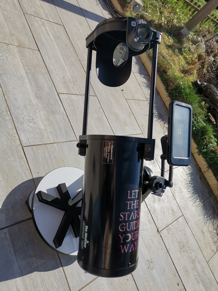

Perso, j'ai contourné le problème ainsi:
Écarté de 5cm, c'est déjà mieux ; de 7/8cm, c'est bien; de 10cm c'est parfait.
Après, tous les télescopes ne permettent pas une adaptation aisée d'un support déporté.

Franchement il est beau ce tube !!!
Après ce n'est pas simple de déporté de 80 cm ....
  Le 20/05/2021 à 06:30, dob250 a dit :
Voir davantage
80cm de déport et donc de porte à faux, ça fait beaucoup !!! 😆
(j'avais bien comprit que tu voulais dire 8cm😉)

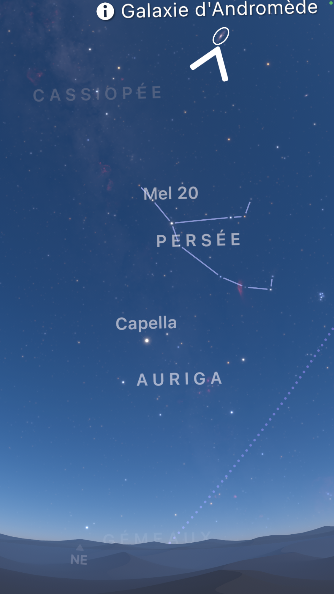

J’utilise aussi l’application Sky Guide qui permet en plus de la réalité augmentée, de paramétrer l’heure d’observation et de rechercher un objet dans le catalogue. En déverrouillant la boussole,  il suffit de suivre la flèche qui nous amène sur l’objet de la recherche, j’ai la version de base non payante sur iOS qui permet cela, très belle application !
