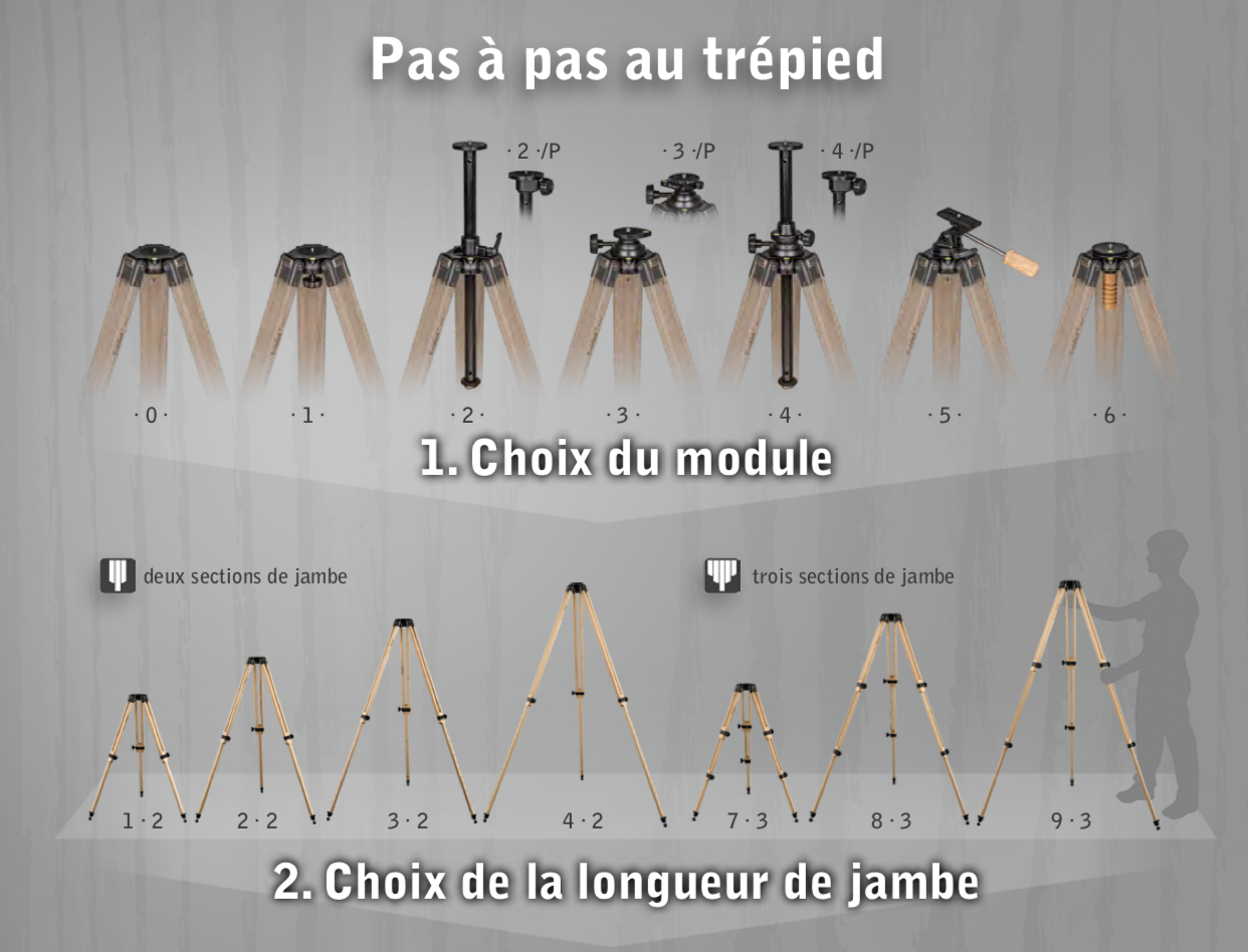

Attention, si ta monture est bien une AZ5 (et pas AZ-EQ5) les modèles  "report" 112 212 et 312 sont OK ce sont des trépieds orientés "photo" et ils disposent sur leur platine d'une vis type Kodak 1/4 ou 3/8 de pouce au choix (choisir 3/8 pour ta monture dans ce cas)
note: le 1er chiffre de ces références c'est le nombre d'éléments sur les pieds, et donc la hauteur atteignable. Plus il y a de segments plus cela haut, mai plus on perd en stabilité et capacité de charge (mais c'est pas vrai pour la ref 703 qui n'a pas 7 segments !)
Si ta monture est par contre une AZ-EQ5, alors là il me semble que la vis centrale c'est du M8 ou M10, et tu dois lors t'orienter vers les modèles report 172 ou 372 orientés "astro" pour lesquels tu peux choisir le type de platine qui correspond à ta monture
note: c'est vrai, chez Berlebach les références c'est du n'importe quoi, mais c'est du bon matériel...
Concernant les références "report":
  il y a 3 chiffres
  si le 3eme chiffre est un 2 alors on est sur 2 segments pour les pieds, et le premier chiffre indique la longueur croissante des segments
  si le 3eme chiffre est un 3 alors on est sur 3 segments pour les pieds et le 1er chiffre indique alors 7, 8, 9 pour les longueurs croissantes
  le chiffre du milieu indique toujours le type de "module" de 0 à 6 donc le type de tête (plate, avec nivellement, avec crémaillère, rotule photo, rotule video,...). Il existe aussi un numéro 7 pour indique une spécificité "Astronomie" on a alors une platine spécifique à un modèle de monture
Vous aurez noté que ma précédente explication sur le 1er chiffre était fausse, j'avais besoin de réviser 😅, il s'agit bien de la catégorie de longueur et pas le nombre de segment (qui est le 3eme chiffre)
EDIT: si tu choisis la langue française sur le site Berlebach, tu tombera sur la version PDF du catalogue, pas pratique pour commander, mais très pratique pour avoir une vue rapide des différentes séries de trépieds et de leurs options

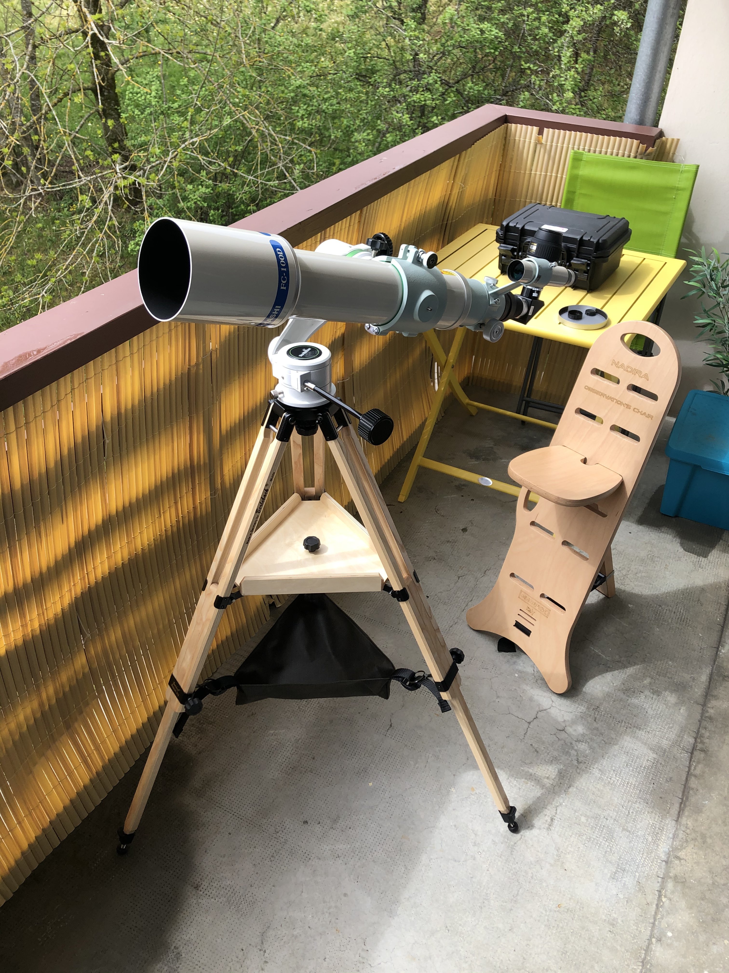

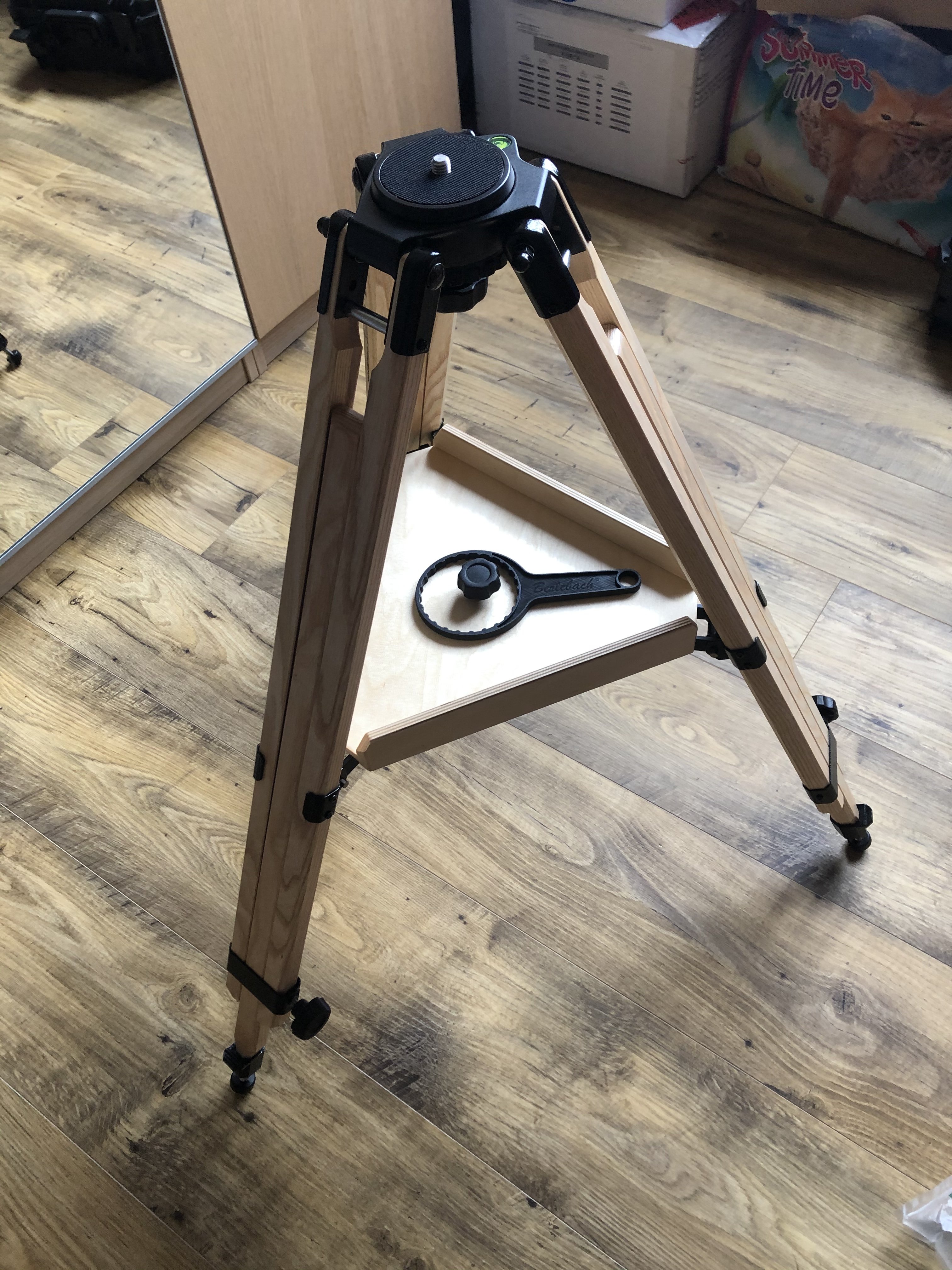

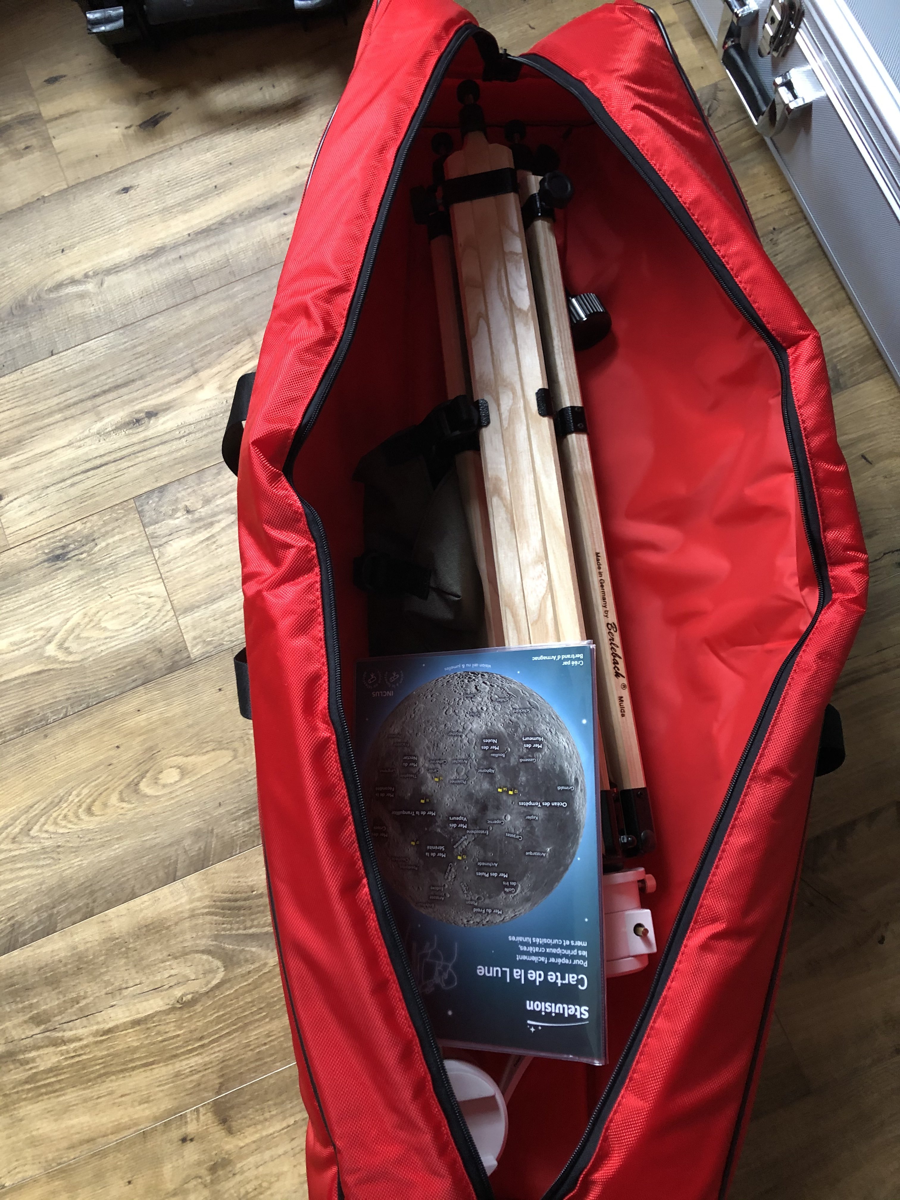

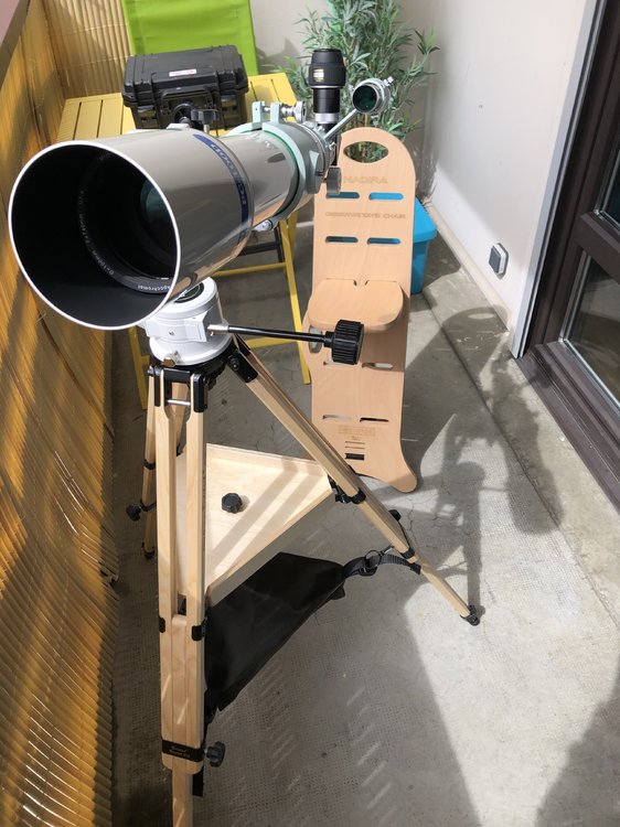

j’ai reçu en début d’après-midi le trépied et la chaise alors je fais un petit retour pour les intéressés !
Le trépied Report 212:
il est léger et ne prend pas de place !
De plus il est beau et se marie à merveille avec la taka et l’az5 !
question stabilité : j’ai testé les vibrations sur le clocher d’une église entre autres car vu le ciel nuageux impossible de tester un de ces soirs vers chez moi...
J’ai testé différentes focales jusqu’à 3.5mm . Et bien c’est aussi stable qu’avec le trépied eq5. Je n’ai pas fait directement la comparaison mais ça m’a l’air très proche niveau vibrations.
Je suis très satisfait de ce côté là !
Bon il faut dire que la FC-100DC est vraiment légère !
Du coup une fois replié c’est petit et ça passe avec la monture dans un sac geoptik 1050 de long. La tablette en bois passe également dans le sac mais j’ai  acheté en plus la sacoche en tissus pour prendre moins de place car je vais mettre beaucoup de choses dans ce sac, y compris mes 2 valisettes des pentax xw. J’avais pris toutes les mesures nécessaires avant une fois replié et deplié c’est pour ça que j’ai choisis la 212.
Je suis donc ultra satisfait de ce trépied qui est destiné à du visuel uniquement !
Combo gagnant donc du trépied report+az5+FC-100DC pour du grab and go de haute qualité !
La chaise geoptik est très pratique également ! On trouve aisément la hauteur nécessaire >j’ai essayé toutes les positions (je ne parle que de la chaise)
Franchement c’est vraiment top!
Pour les jumelles : j’ai testé aussi > c’est bien mais la tête ne s’appuie pas sur le dossier car il est trop petit mais ça permet d’avoir tout de même une position semi allongée.
Autre point, une fois le siège au plus bas, on peut poser les coudes sur les genoux et avoir aussi de la stabilité avec les jumelles.
J’hésitais avec cette chaise ou la berlebach j’ai pris celle ci pour le petit plus des jumelles. Par sûr que ça me servira tant que ça...
sinon c’est léger, ça semble costaud, et ne prend pas de place une fois replié.
C’est sans contesté un très bon investissement .
Mon dos me remerciera surtout que j’observe que assis je n’aime pas être debout.
Merci pour vos conseils
Voilà maintenant place aux photos ;)
  • J'aime 4
Salut Unospe !! waouh ce trépied va bien avec la Taka ! C'est plus classe que mon AZ4 mais de mon côté cette dernière me convient. La chaise est chouette aussi et pourrait bien servir pour les observations au Dob, basses sur l'horizon, plié en deux digestion coupée sur une chaise trop haute !
