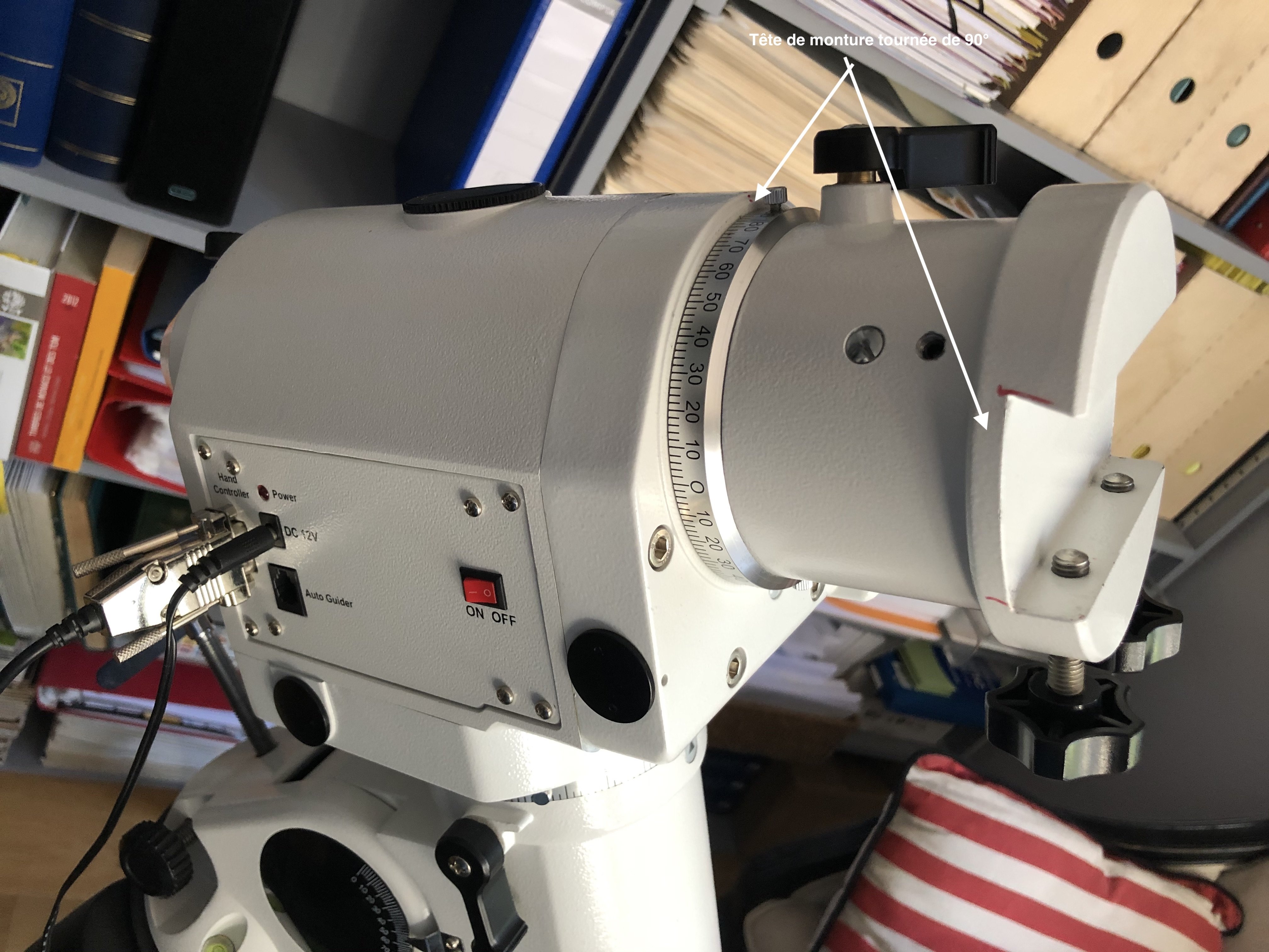

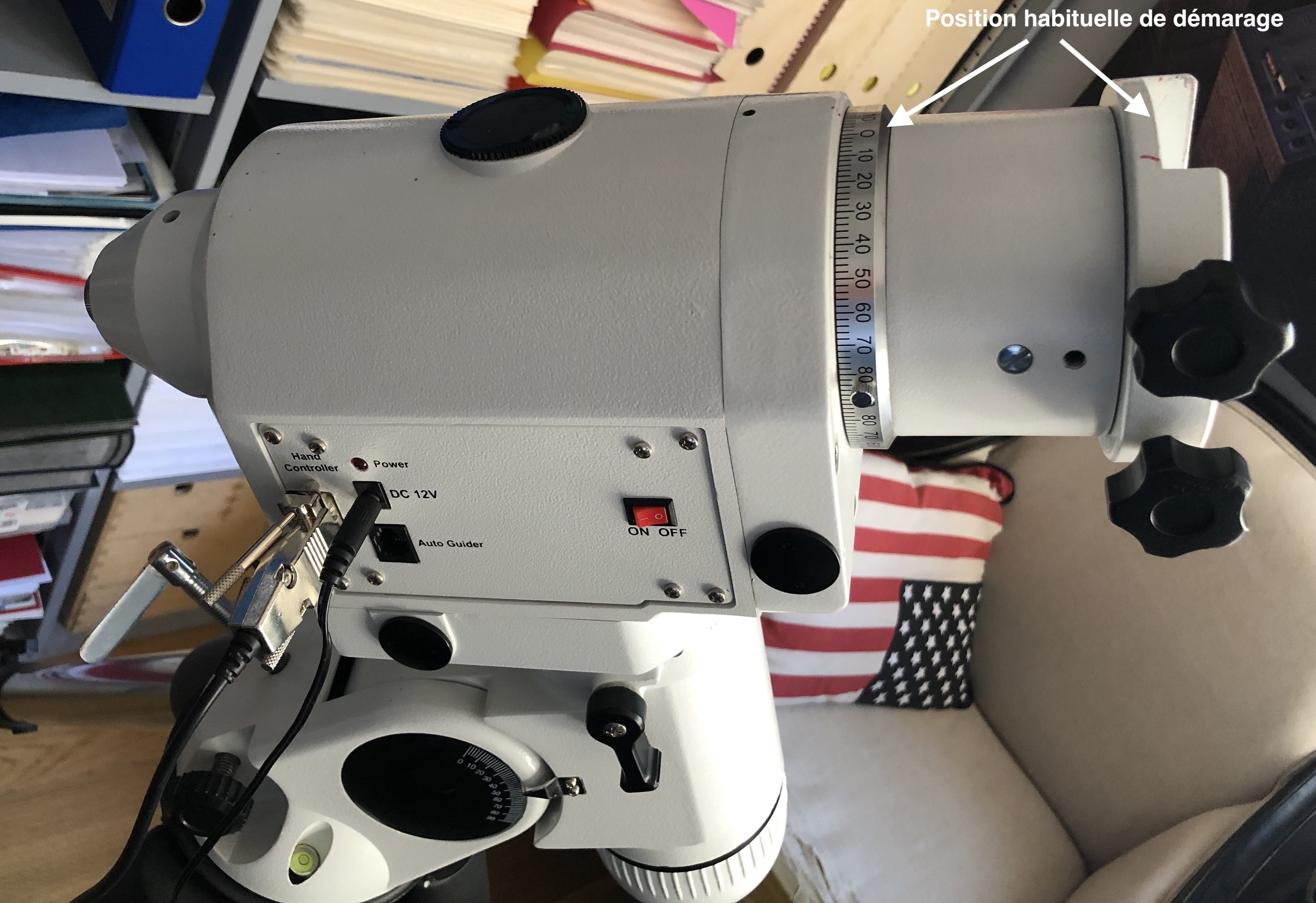

En temps normal, ma tête d'aronde (femelle donc) dans laquelle j'insère la queue d'aronde mâle de mon télescope, est orientée au départ parallèlement à l'axe polaire de la monture (mode SPARK).

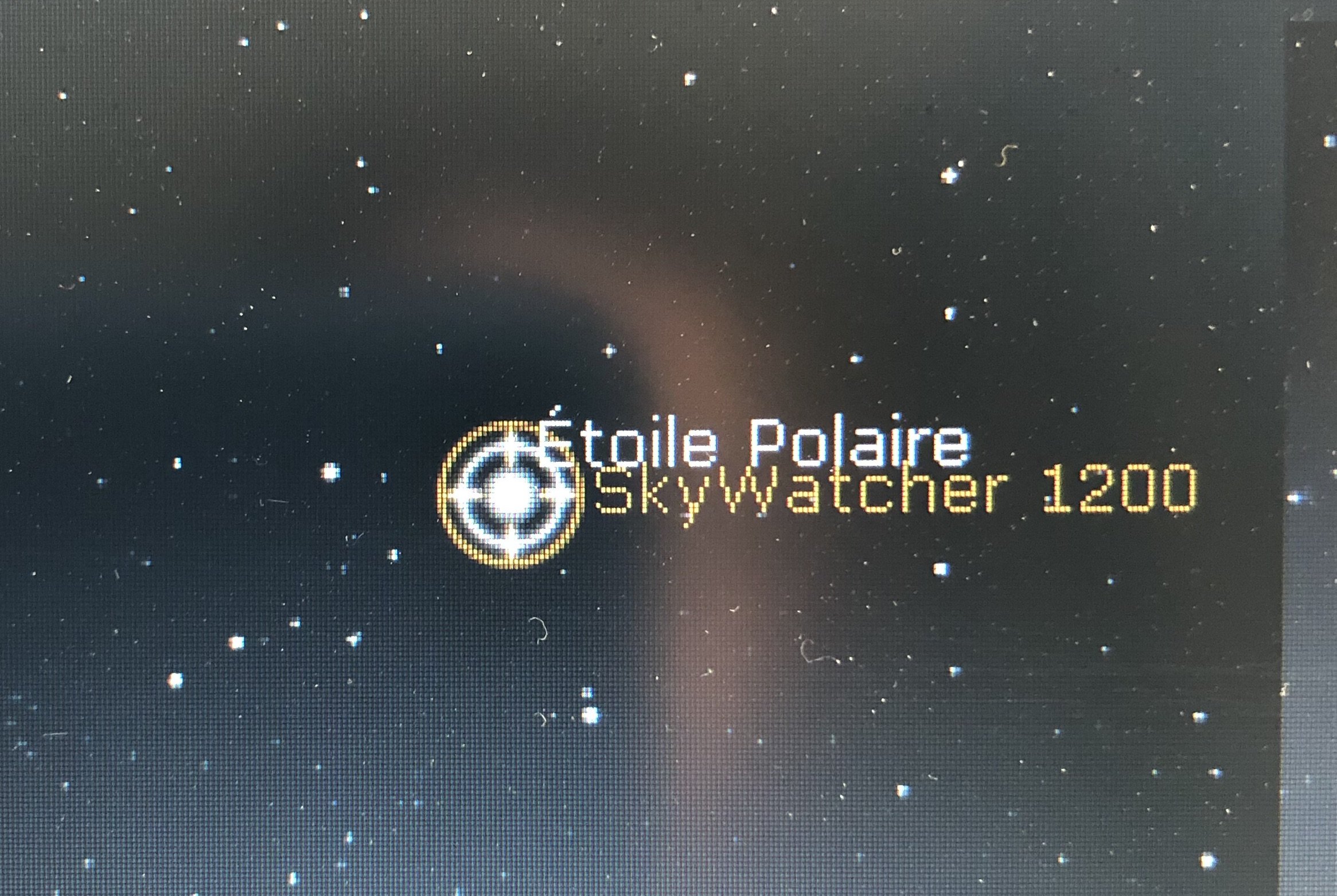

Ce qui fait que mon télescope et le chercheur pointent de ce fait la polaire... Dont acte, ça c'est acquis...

Quand je vais démarrer ma NEQ6, cette dernière a en mémoire que normalement la tête n'est pas tournée de 90°, et si je lance un goto, ça va partir en vrille...
Donc ma question finale est :
  • Est-ce en faisant l'alignement 2 ou 3 étoiles proposé par la raquette que j'indique à la monture dans quelle sens se trouve sa tête au démarrage (en d'autre termes vers quoi pointent mes lunettes) ?
    • Subsidiairement ou me faut-il procéder autrement ?
    • Est-ce stupide de tourner la tête, et dans ce cas, comment faire ?

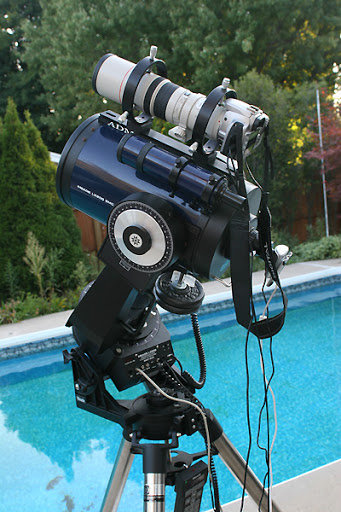

C'est aussi ce que j'ai compris, même si la photo du Meade sur table équatoriale est trompeuse....

  Le 16/04/2020 à 21:13, jld37 a dit :
Voir davantage
Désolé, c'était pour imager le montage "PIGGYBACK"...

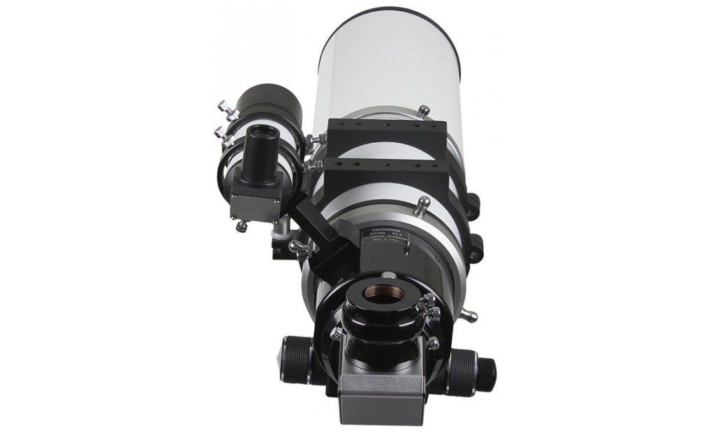

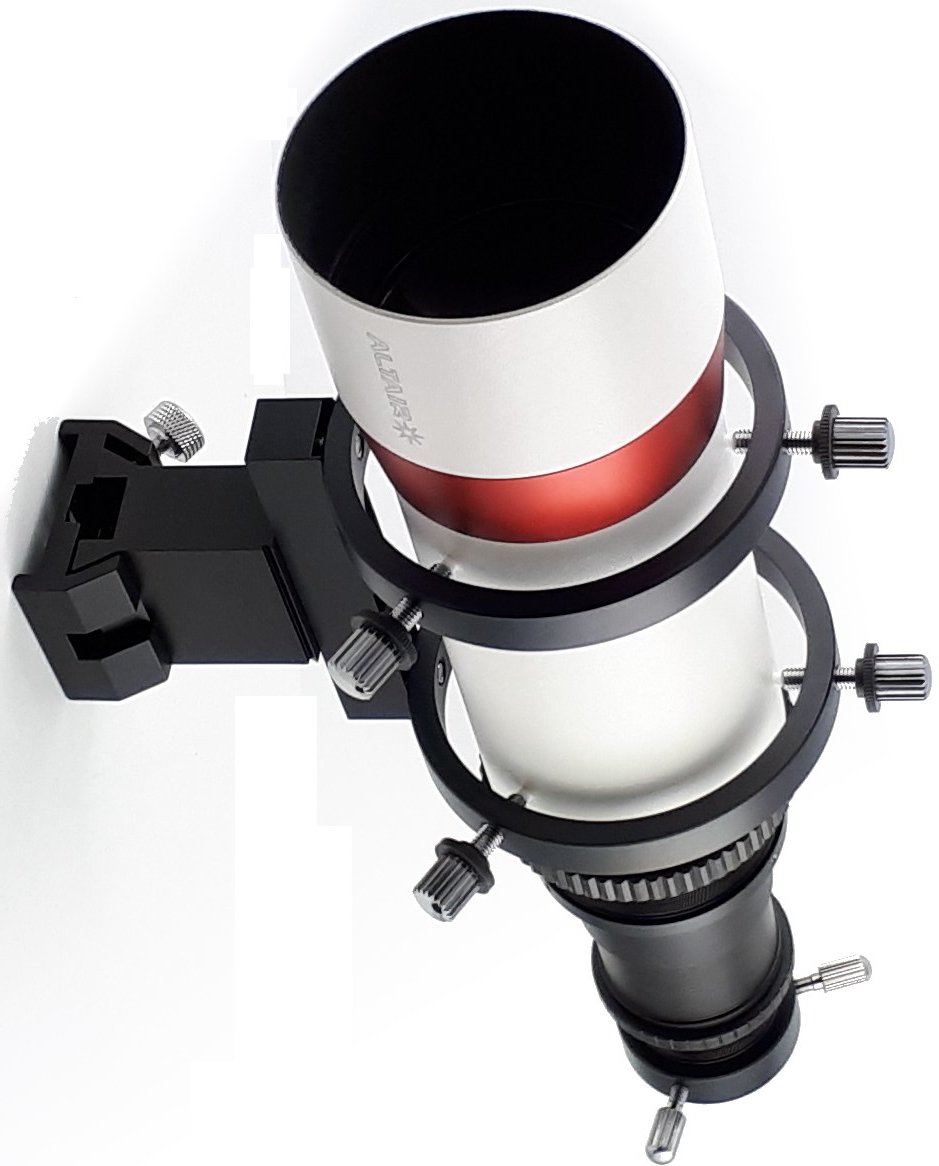

Malik...
En reprenant votre réflexion, et en regardant le matériel que j'envisage, voici mon idée...
La lunette Esprit 100ED est dotée d'une embase pour chercheur (voir photo 1)
La lunette dédiée à l'autoguidage est elle-même à priori dotée d'un "pied de type chercheur" qui se met dans une embase dédiée (comme celle que semble offrir la 100ED)... Voir photo 2
Si je "setup" les deux lunettes ainsi, cela conviendrait-il d'après vous pour envisager un setup stable (sans tensions) ?
Ou faut-il privilégier des anneaux de fixations pour avoir un montage l'un en dessous de l'autre ?
La 100ED le permet (voir photo 3) puisqu'elle est fourni avec des anneaux sur lesquels il suffit de mettre une queue d'aronde et la lunette dédiée à l'autoguidage.
Merci de votre temps pour me répondre.

  Le 17/04/2020 à 12:44, Pgorez a dit :
Voir davantage
oui ce montage est possible !
mais il faut aussi la place pour un viseur point rouge qui permettra de faire l’alignement 3 étoiles du début ☺️
Donc j’aurai gardé cet emplacement pour le point rouge
et la lunette guide sur queue d aronde sur les colliers
  Le 18/04/2020 à 00:34, Malik a dit :
Voir davantage
C'est mieux, en effet, car c'est plus rigide, et il est important qu'entre le tube principal et la lunette-guide, ça ne bouge pas du tout.

en fait c’est le premier GOTO qu’il ne faut pas faire car elle partira dans les choux. Vaut mieux pointer la première étoile manuellement.
par contre j’en profite pour te donner une autre solution de montage, plus simple et efficace et qui en plus règlera ton probleme métaphysique 😁
il vaut mieux mettre ta lunette guide sur la lunette principale et non pas en parallèle. La majorité des Astram font comme ça, car c est beaucoup plus facile à monter et à équilibrer ! Bien serrer le tout pour éviter les flexions.
et tu pourras continuer de faire ta mise en station avec la tête orientée toukomavant ! 😄

En effet, la monture étant censée pointer la Polaire, si je la connecte à Stellarius (+ASCOM) qui part du principe que je pointe la polaire, si je desserre les freins pour aligner à la mano sur 1 première autre étoire, Stellarius (+ASCOM) ne saura pas que j'ai déplacé les axes de la monture...
Mais en réfléchissant, je me pose la question suivante
Avec un alignement Polaire (très) bien fait, au démarrage de Stellarius (+ASCOM), le système considérera que je pointe effectivement la Polaire.
Dès lors, si je demande à Stellarium de pointer successivement 3 objets distincts et distants les uns des autres (idée du triangle), que je corrige manuellement le positionnement de la monture à chaque fois, et que je "resynchronise" à chaque fois Stellarium et la monture, à la fin vais-je avoir un "comme si j'avais fait un très bon alignement avec le goto (raquette)" ?

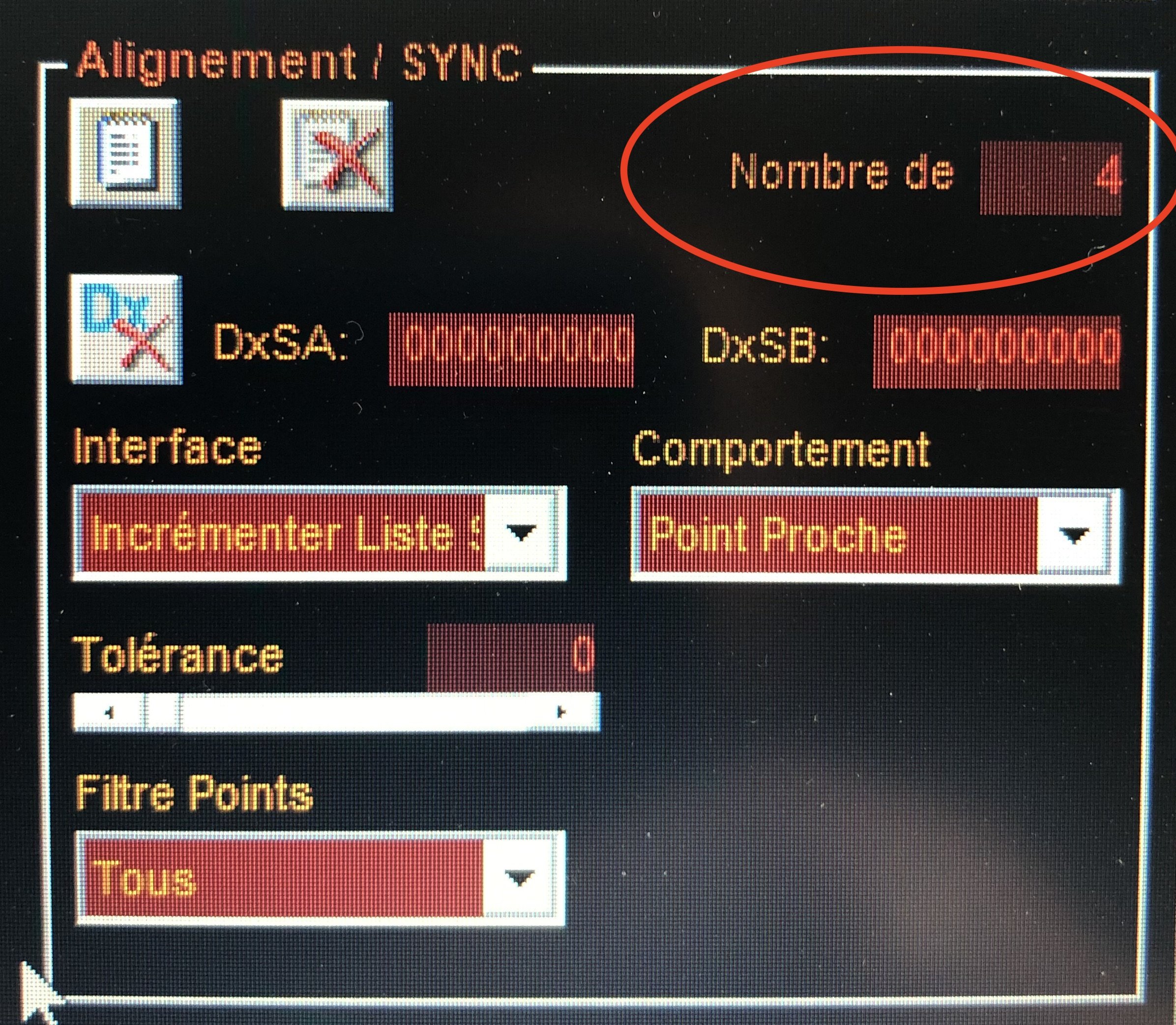

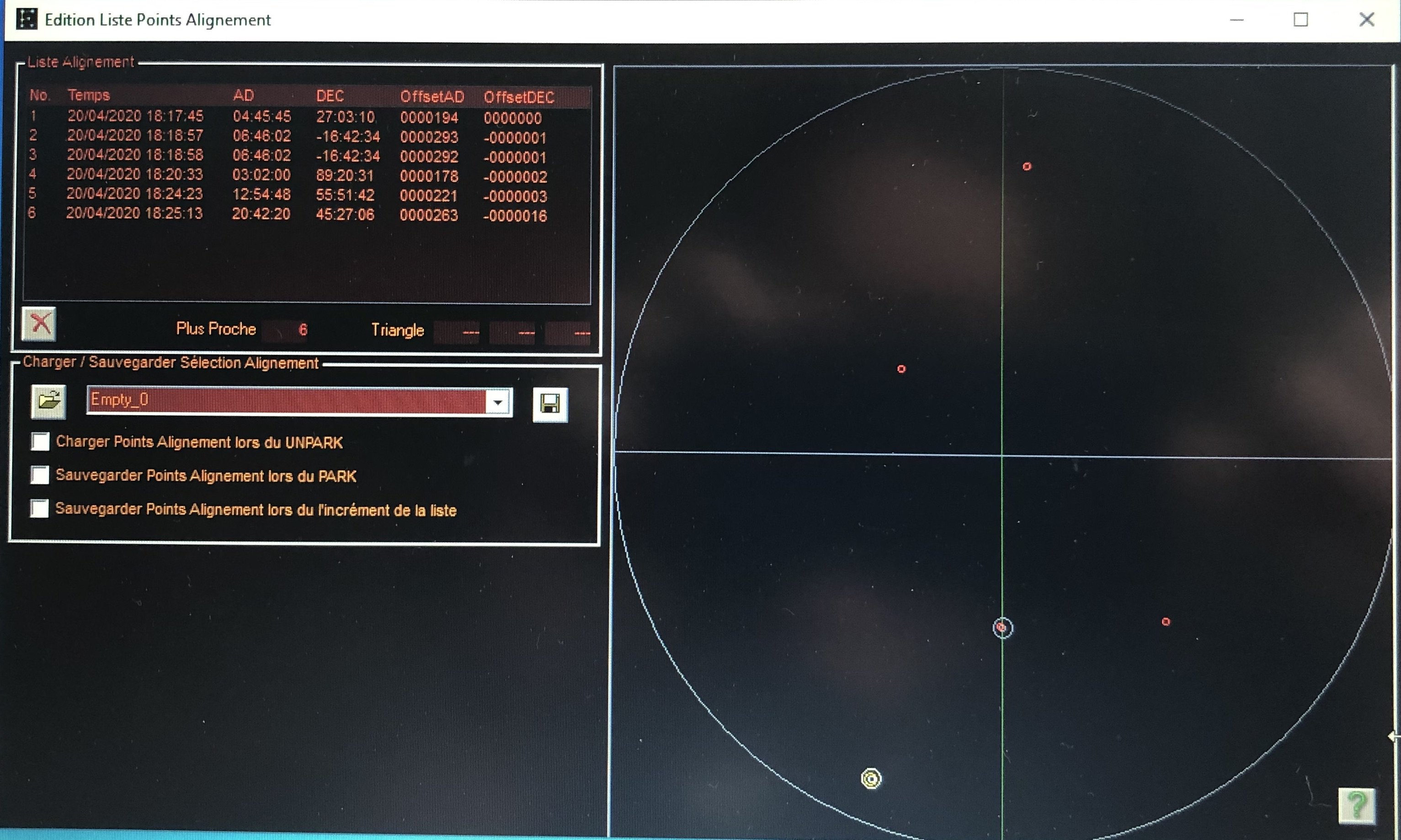

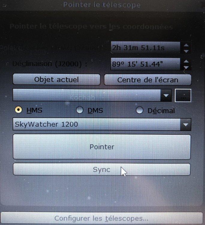

Je me réponds à moi-même... :)
Après tests, effectivement, la mise au point peut se faire directement depuis ASCOM (avec 1 logiciel d'astronomie en arrière plan (Stellarium, SkyChart,...)...
  1. Mise en station polaire.
  2. Définir la zone dans laquelle on souhaite notamment faire de l'acquisition photo/vidéo... (process moins indispensable pour observer).
  3. Autour de cette zone, de manière très élargie, on repère idéalement 3 étoiles brillantes formant 1 triangle (isocèle me semble un bon compromis avec comme barycentre l'objet à photographier) (choisir plus que 3 étoiles alignées sur les côtés de ce même triangle formé par les 3 premières est préférable, plus il y en aura, et mieux ce sera).
  4. Pour chaque étoile retenue, on pointe le télescope avec son logiciel qui va faire glisser théoriquement votre monture vers l'étoile choisie
    Attention sur Stellarium, sous Ascom, il est important de cocher les cases Inverser AD et DEC (sinon ça part en vrille)... Me reste à comprendre pq, alors qu'avec Skychart, ce n'est pas utile... Probable histoire de repère différent.
  5. Une fois le télescope pointant selon le logiciel sur l'objet désiré, on vérifie en visuel (ou sur l'écran de suivi) que l'étoile est bien centrée (réticule) (au besoin, on corrige comme tu le disais Malik avec la raquette Ascom).
  6. Une fois parfaitement centré, on le précise dans le logiciel en cliquant sur un bouton de type "Sync". Ceci a pour but de renseigner ASCOM des coordonnées précises vers lesquels on veut pointer et vers lesquelles le télescope pointe... Une fois renouvelée cette opération autant de fois que l'on aura retenue d'étoiles "guides", ASCOM sera à même de faire une triangulation dans l'espace (voir plus si plus de 3 étoiles) et donc de se repérer parfaitement dans son référentiel, et de savoir que votre télescope est effectivement au bon endroit...
Voilà, c assez grossier, mais l'idée était de vous partager mes pérégrinations...
