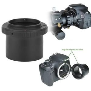

Ma fille adore faire de la photo, elle a un EOS 750D, si je lui montre les photos de la Lune avec un smartphone, elle va en c'est sûr me demander si elle peut aussi en faire ! Il doit falloir un adaptateur pour aller de l'EOS vers l'oculaire je suppose. Une bonne idée pour son anniversaire le mois prochain !
Il y a 14 heures, laurent5213 a dit :
Merci.
Il te faut une bague T2 pour Canon ( dans ton cas), et un adaptateur  ( 30,75 ou 50,08 suivant ton porte- oculaire) , celui ci viendra  à la place de l'oculaire.
