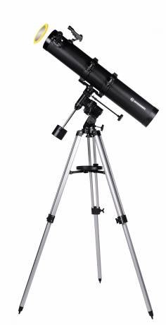

Quand j'utilisais une monture équatoriale, je trouvais que la meilleure position était d'orienter le porte-oculaire vers le bas lorsque le télescope est positionné ainsi vers l'étoile Polaire :
1ad9091321d4c852e73968f5c3b7c017_4614909
Ainsi le porte-oculaire était du bon côté pour moi lorsque j'observais vers le sud. C'est important quand on a un tube long : si le porte-oculaire est mal placé, il faut un escabeau... Mais justement : c'était la bonne orientation pour viser le sud, donc pas pour viser le nord.

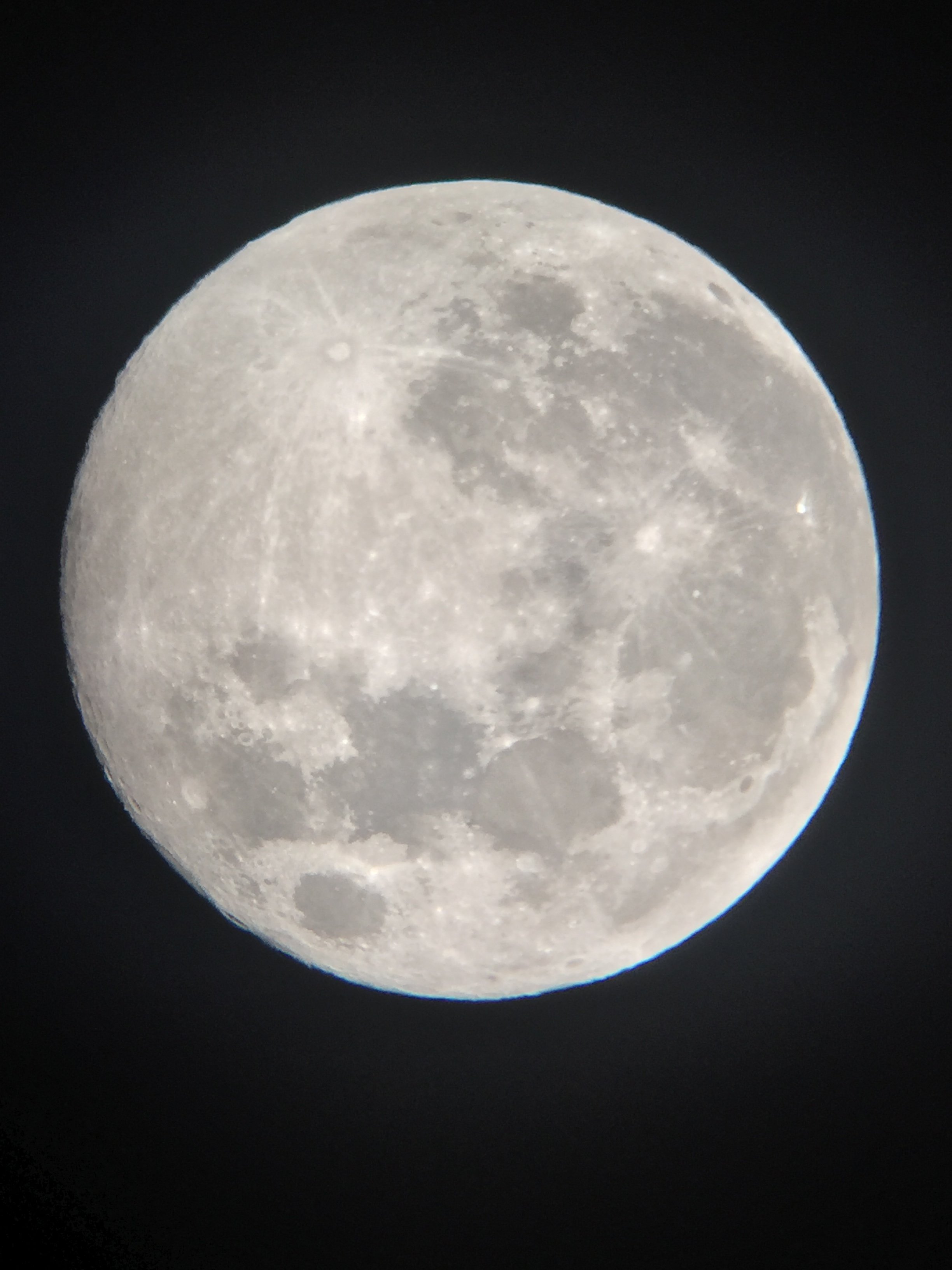

Et voilà hier soir j'ai pu observer la lune avec toutes les infos très utiles que vous m'avez dites, alors grand merci!!!!!!
J'ai fais une petite photo "à main levée" avec mon téléphone, voici ce que ça donne.
