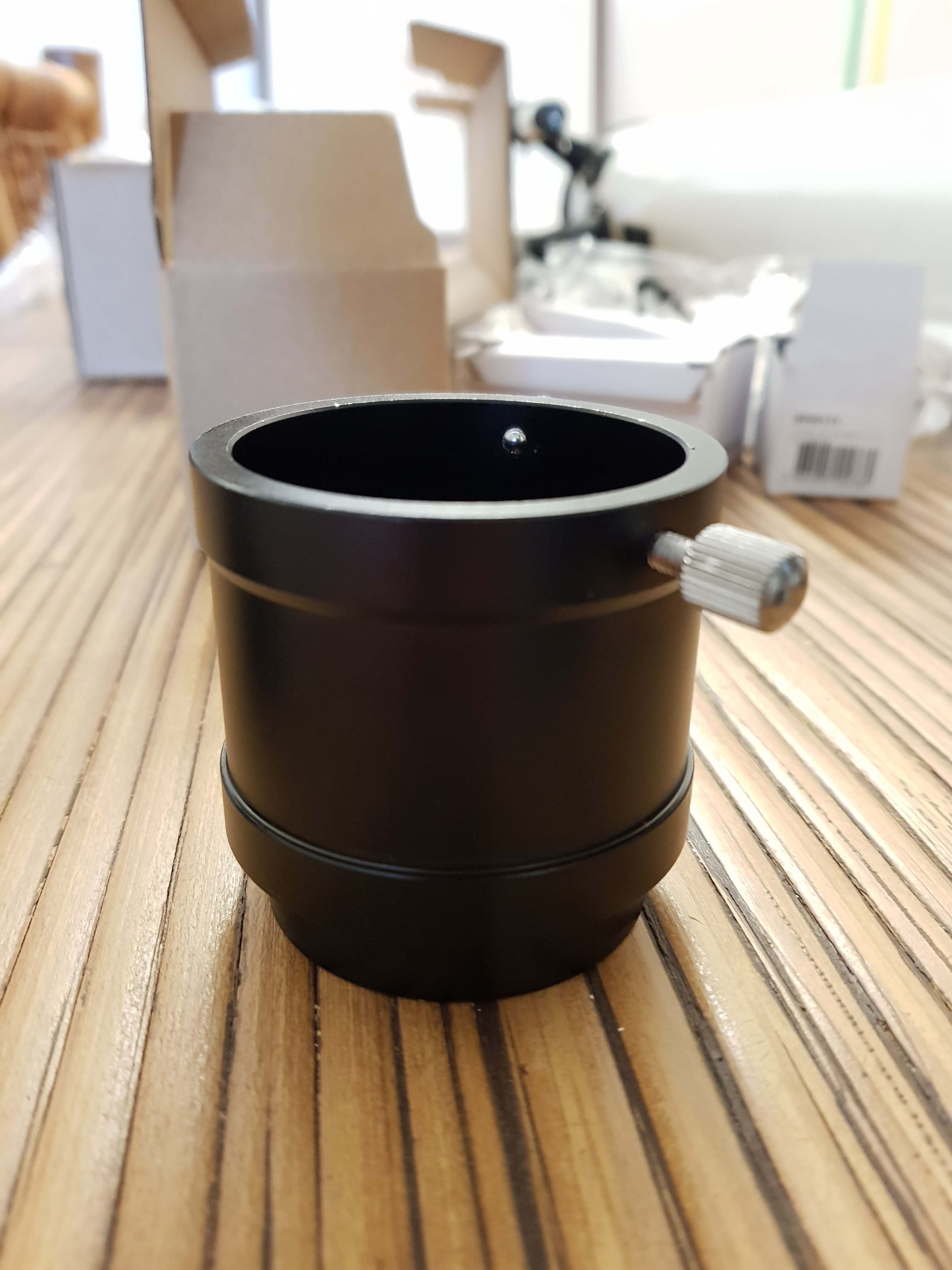

On peut avoir des photos, C'est une bague d'allonge ou un réducteur ? Si c'est une bague d'allonge 2", elle sert à faire la mise au point avec des oculaires 2".

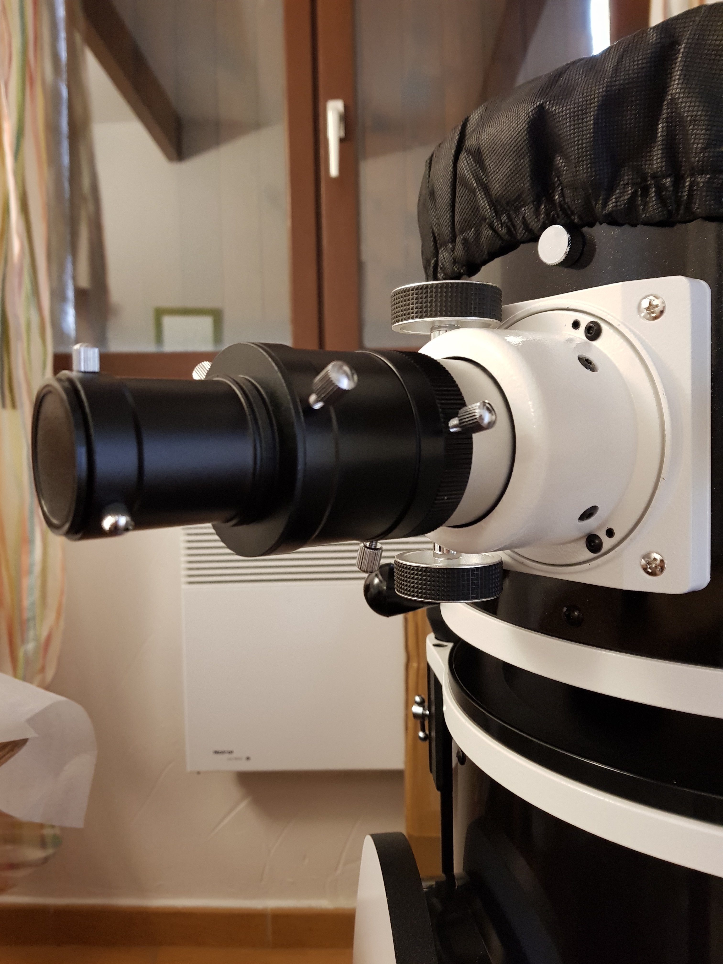

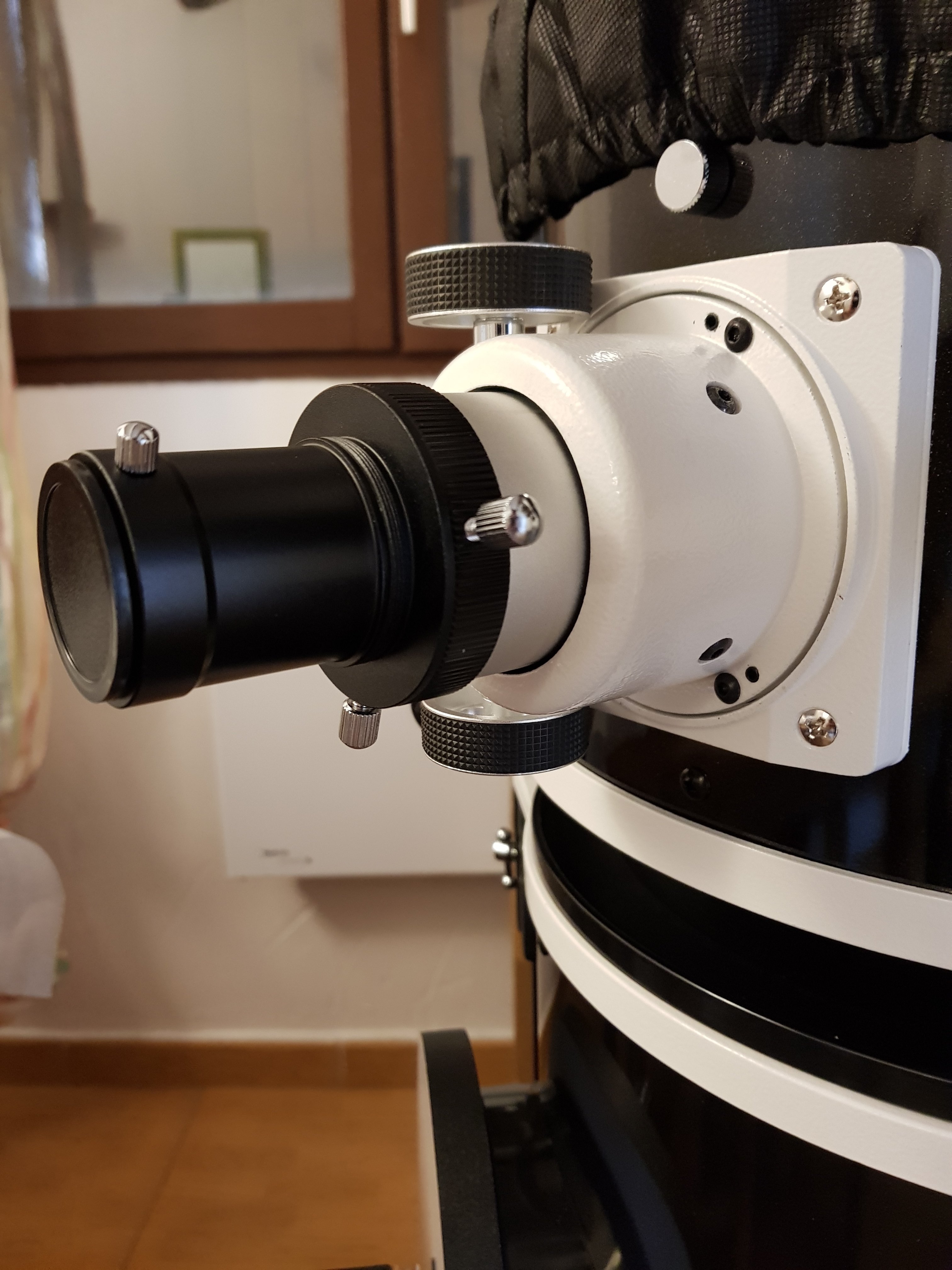

Sans
La pièce en question
Avec. Je pense que tu as répondu à ma question. Donc si j'utilise un oculaire 1,25 pouce, je ne dois pas mettre la bague d'allonge. Parcontre pour faire la collimation je devrais la mettre?
Merci pour ton aide, hâte d'avoir un ciel étoilé et que le vent tombe!
Sur la première photo, c'est le "setup" a utiliser avec des oculaires 1,25".
Sur la deuxième, c'est la bague a mettre a la place pour des oculaires 2"
Sur la troisime photo, ce n'est pas bon, tu a les deux bagues et tu n'arriveras pas a faire la mise au point

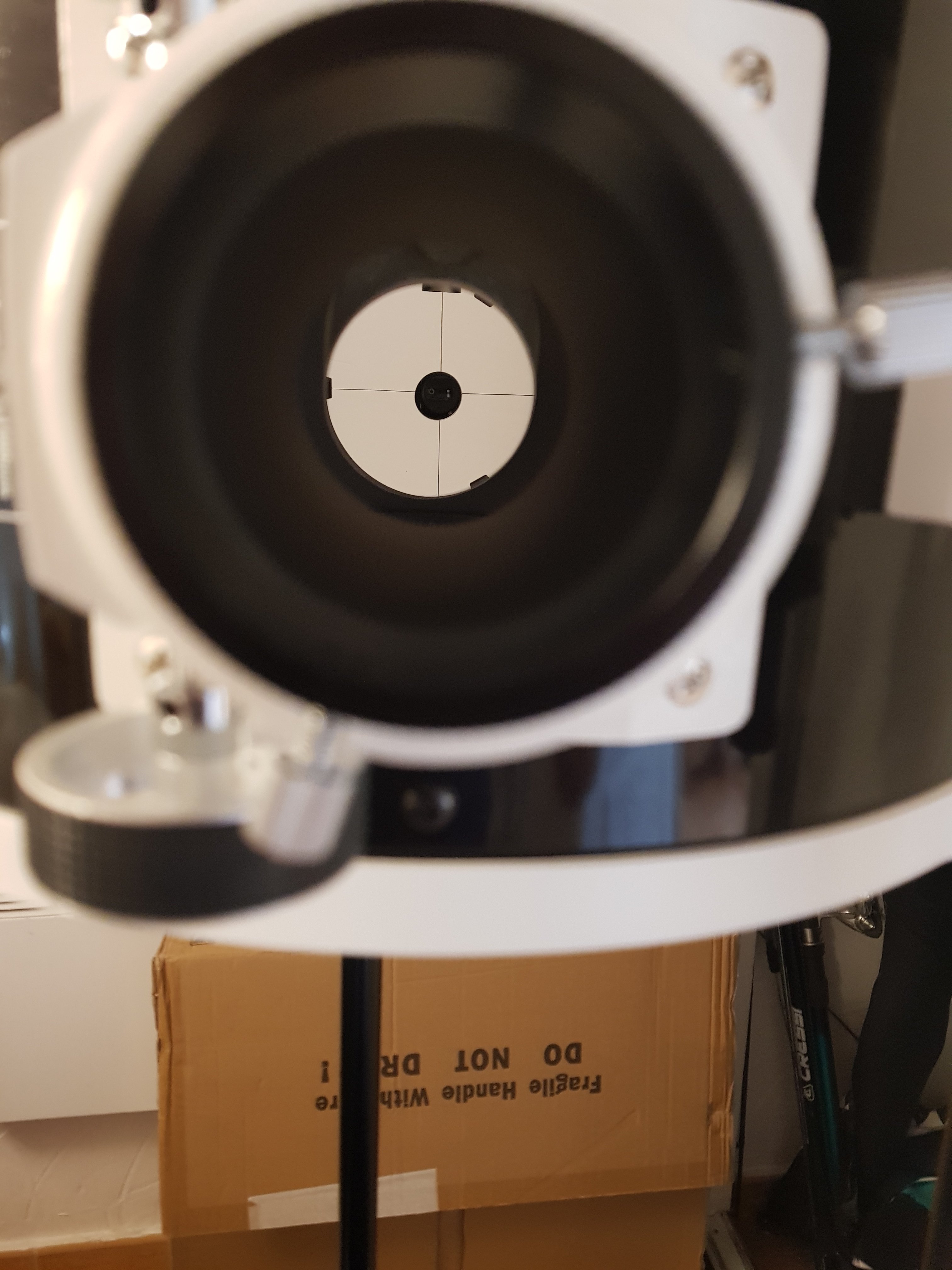

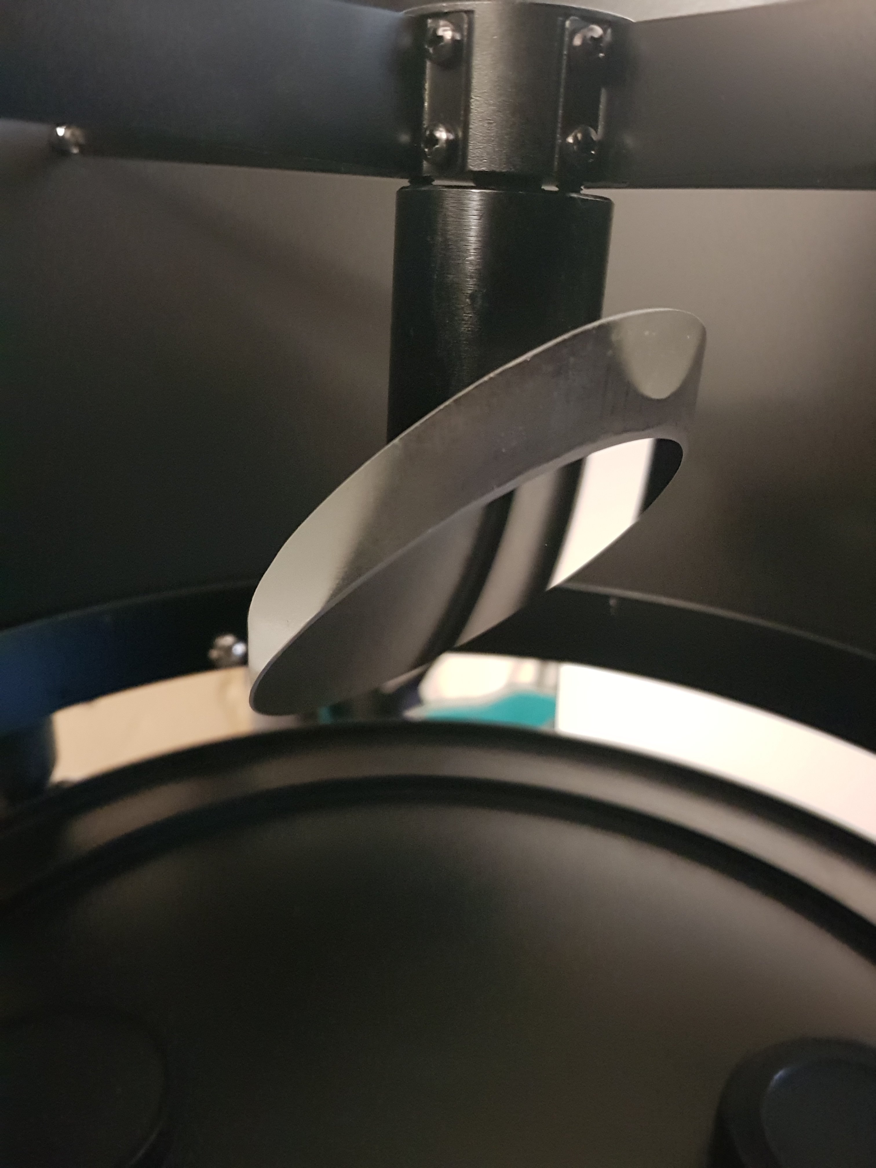

Bon je reviens sur mon histoire de position (pas d'orientation) du miroir secondaire et de vis centrale du support du secondaire serrée à fond parce qu'il y a un truc qui me turlupine. Je commence par la photo de ce que je vois en regardant dans mon porte oculaire après mon réglage du secondaire. Je précise que j'ai vérifié l'orthogonalité du porte oculaire, vérifié la longueur des branches de l'araignée avec un compas, vérifié que le secondaire m'apparaisse sous forme d'un cercle à travers le porte oculaire, que ce cercle soit concentrique par rapport aux cercles du porte oculaire et réglé les vis de collimation du porte secondaire avec un oculaire de collimation de manière à voir correctement les 3 "pattes" qui retiennent le primaire)
j'ai essayé de prendre la photo en faisant en sorte que les différents cercles visibles du porte oculaire soient le plus concentriques possible. L'entrée du tube est ci vers le haut. Mon secondaire me paraît à priori bien circulaire donc correctement orienté. Parcontre je le trouvais un peu bas c'est à dire un peu trop positionné en direction du primaire sur l'axe optique du tube. Donc j'ai tenté, après avoir largement desserré les 3 vis de collimation du secondaire, de resserer la vis du primaire, et là ... impossible, c'est déjà hyper serré !!! :
j'ai repositionné le secondaire en jouant avec les 3 vis de collimation du porte secondaire (la vis centrale du porte secondaire étant toujours serrée à fond) et plusieurs questions me viennent:
  1. est il normal que la vis centrale du porte secondaire doive être serrée à bloc pour que mon miroir secondaire soit dans l'axe optique du porte oculaire? ne devrait il pas y avoir plus d'espace entre l'araignée et le porte secondaire de manière à ce que le ressort ne soit pas en permanence écrasé au max? est ce que ça peut être un défaut de fabrication?
  2. le fait que je trouve que mon secondaire soit un peu bas dans le tube peut-il être lié à l'offset? J'ai appelé le magasin qui me l'a vendu: après m'avoir reproché d'avoir touché à la vis centrale du porte secondaire prétextant que j'avais du tout dérégler (ce qui n'est pas faux mais je pense pas être plus bête qu'un autre pour rerégler position/orientation du secondaire, c'est pas un système de fixation ultra complexe), il a essayé de m'expliquer qu'à cause de l'offset il m'était impossible de voir le secondaire sous forme d'un cercle à travers le porte oculaire 😐 mais sous la forme d'une ellipse 🤨. Si je me fie notamment à ce tuto
avant même de collimater son secondaire à l'aide d'un oculaire de collimation et en jouant sur les 3 vis du porte secondaire, on doit absolument voir le secondaire à travers le porte oculaire sous forme d'un cercle concentrique aux cercles du porte oculaire. Alors qui a raison? le vendeur? le tuto? les 2?? 😆😄

Si tu regardes bien ton secondaire, il est en deux partie reliées justement par cette vis centrale qui s'engage dans un écrou (non visible) cela permet de pouvoir faire pivoter ton secondaire sur son axe. Donc, il faut juste utiliser les 3 vis pour régler. Il faut agir doucement sur une des vis que tu penses fautive sur l'alignement et inversement sur les deux autres. Tu y vas doucement pour voir le résultat et comprendre que viser c'est ok ou Ko etc...
En fait j'ai bien compris ce que tu expliques dob250. Et je pense que le réglage est correct. Non ce qui me turlupine, c'est que cette fameuse vis centrale est justement très serrée alors qu'à ma connaissance il y a un ressort autour de cette grosse vis, entre les 2 parties dont tu parles. Donc cette vis centrale étant très serrée, le ressort est en permanence complètement comprimé. Si c'est pas important bah.. je laisse comme ça! Il me semblait qu'il devait quand même y avoir un petit espace entre les 2 parties..
Tu vas me dire, je me prends peut-être la tête pour rien. Ou pas 😄
Je pense oui 😉
En fait sauf erreur ce sont les trois vis qui serrent cette vis centrale, si tu desseres les 3, elle doit se desserrer. Par contre évite 😁
Oh t'inquiètes je suis du genre à tout défaire pour trouver comment tout refaire 😁. Merci pour ton attention 😃
Cette vis sert a avancer ton secondaire vers le primaire ou a l'éloigner. Du coup cela change ton tirage derrière ton porte oculaire et ca te permet de centrer le secondaire dans le PO.
Donc tu ajuste en premier cette vis et ensuite tu collimates proprement avec les 3 vis de réglage. 🙂
Merci pour ta réponse Lenico. Ouioui j'ai bien compris l'utilité de cette vis. Mon problème c'est que quand mon secondaire est bien centré dans le PO, cette vis est serrée à son maximum et donc le ressort est ecrasé. C'est ça qui me plaît pas trop. Mais si c'est normal, tant mieux!
Je ne suis pas certain (mais je pe8x me tromper) qu'il soit absolument nécessaire d'avoir ton secondaire totalement centré dans ton PO. Le secondaore est plat et le renvoie lumineux du primaire n'exploite pas toute sa surface. C'est d'ailleurs ce qui permet d'avancer ou de reculer ton secondaire par rapport au primaire et donc de jouer sur ton tirage derrière le PO. Mais si il est bien collimaté avec la vis serrée a fond... j'imagine que c'est le plus important. Le ressort devrait supporter. 🙂

Concernant la collimation, complètement débutant et tout seul il n'est pas facile de tout comprendre.
Les pattes de l'araignée servent en effet de repère, cela permet d'être sûr que le secondaire renverra la totalité de l'image vers le secondaire et donc vers le PO, mais il y a une petite marge (le secondaire est toujours de dimension un poil supérieure à l'image reçue), ce n'est pas le plus important.
Reste à centrer et bien orienter le secondaire, il faut commencer par le secondaire :
1) bien rond cela signifie qu'il est bien orienté vers le PO et que l'image sera pleine et entière sans aberration,
puis on s'occupe du primaire :
2) l'œillet du primaire bien centré signifie que le primaire est bien centré par rapport au secondaire.
Sur un Newton, ce n'est pas plus compliqué que cela.
Ne pas toucher à l'araignée, normalement d'usine le secondaire est centré au milieu du tube.
Une fois collimaté, on observera un léger décalage entre les miroirs, c'est normal, c'est ce qu'on appelle l'offset.
