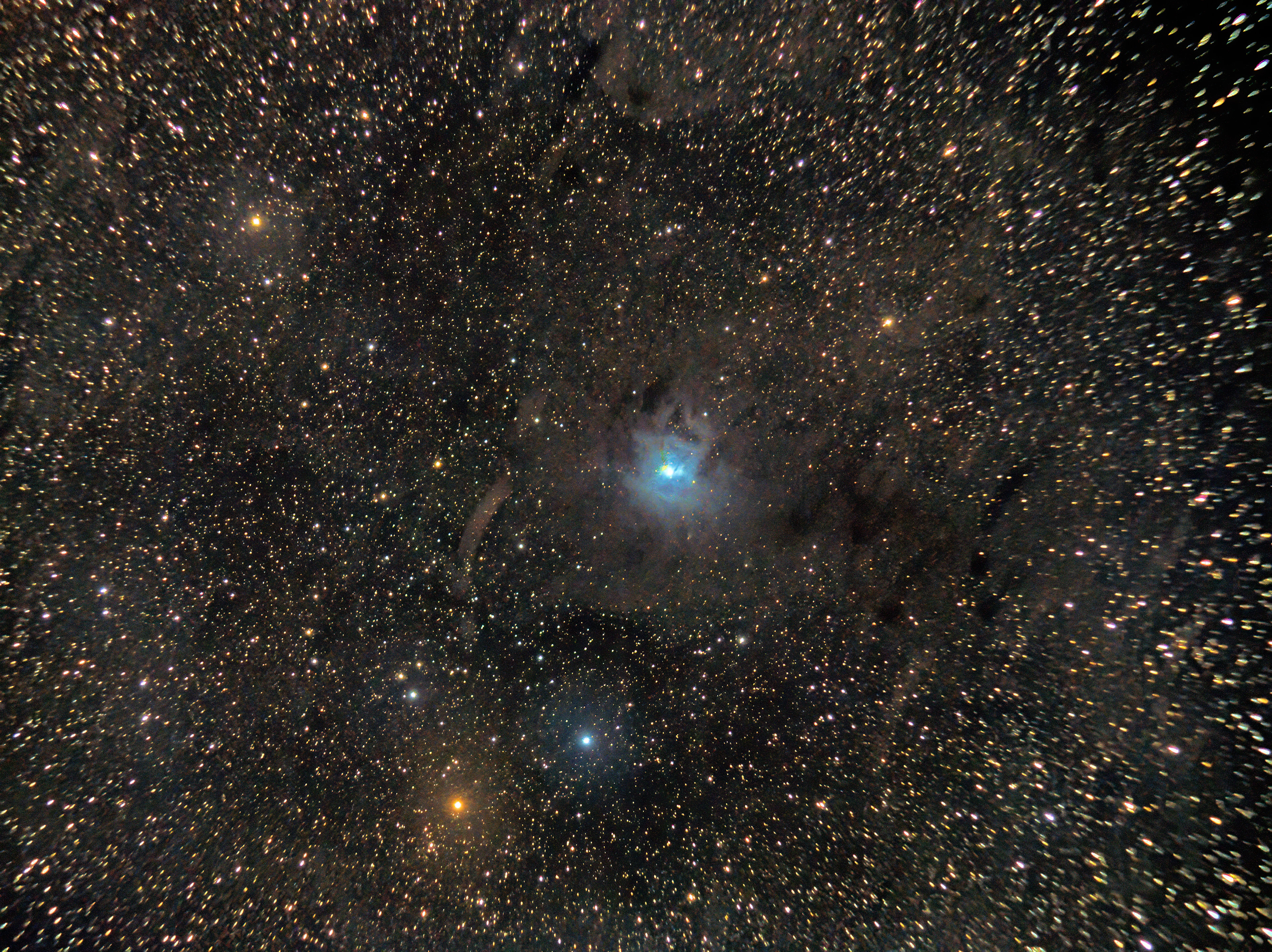

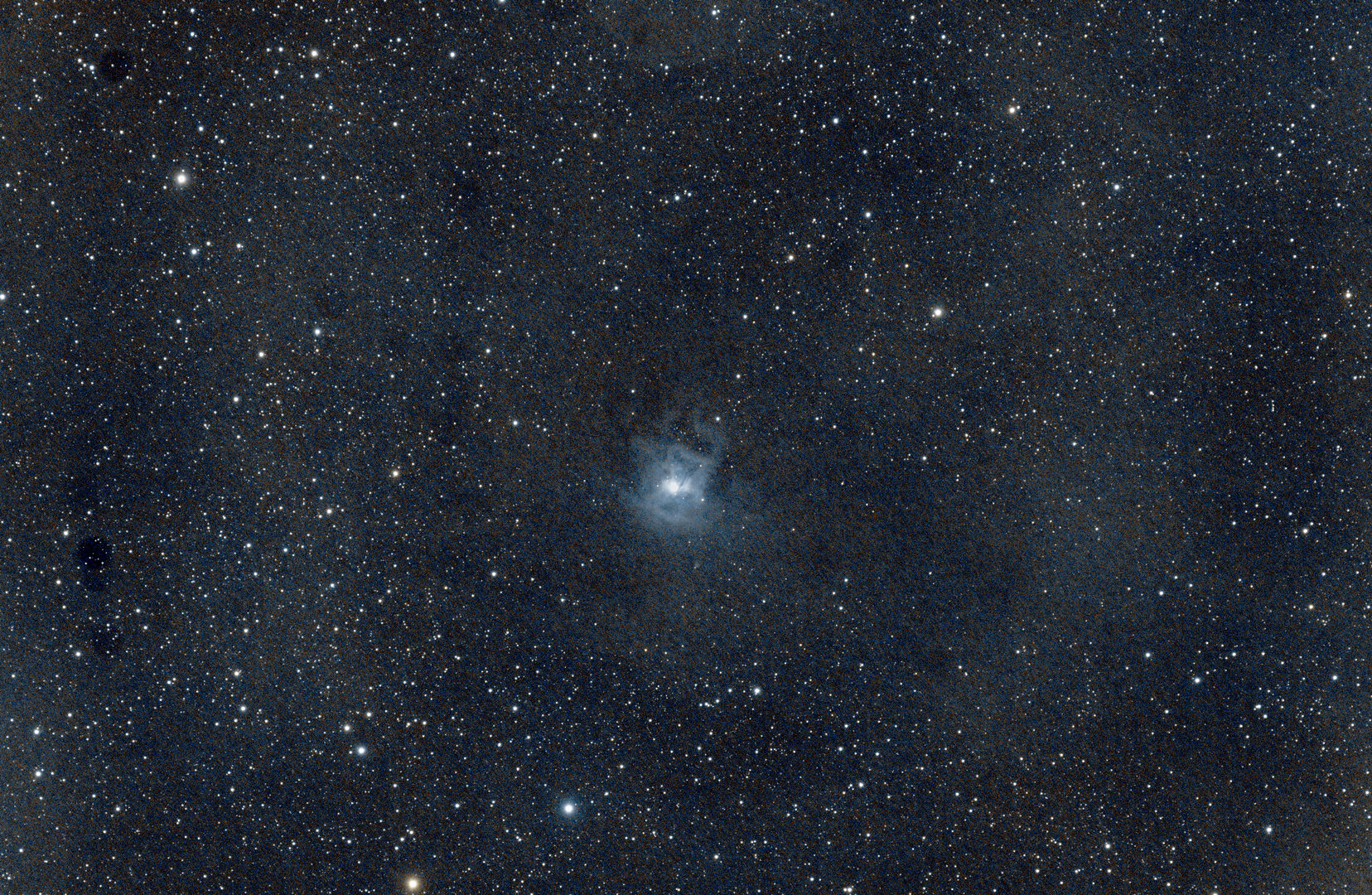

Bonjour à tous.
Premier test sur une nébuleuse, sans apn défiltré le choix est vite restreint...

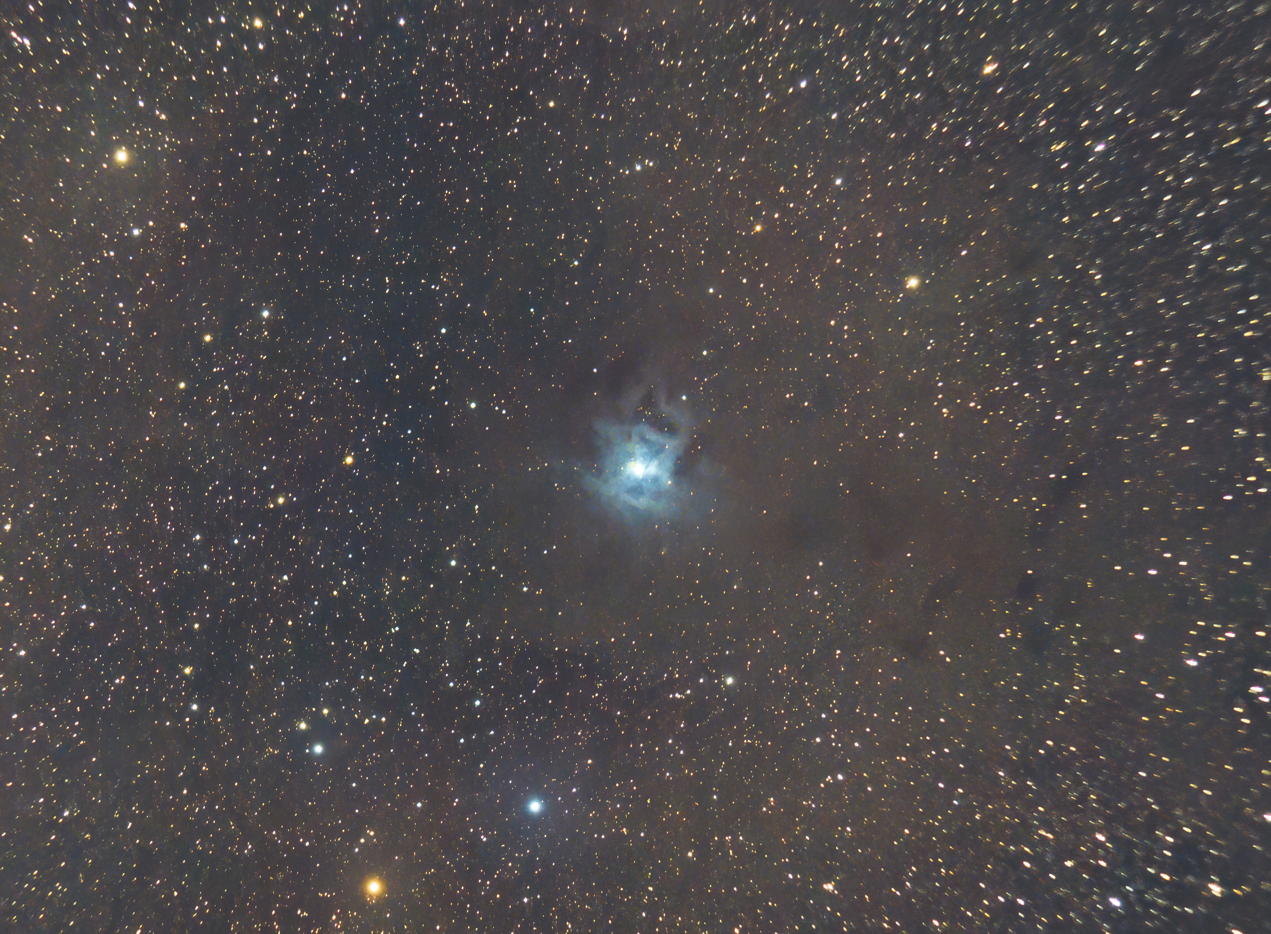

Je suis pas super satisfait de cette première, j'ai des bavures qui sont apparues après l'empilement sous Siril. savez-vous d'où cela peut-il venir?
J'ai également un soucis d'étoiles étirées sur les bords mais ce problème devrait être résolu très bientôt, enfin j'espère.
Pour l'acquisition c'est 100 X 120" avec un EOS 6D et 30 DOF, les Darks et Offsets en milieu de séance et les Flats le matin.
Merci pour votre aide!
Je viens de retenter le prétraitement sur Siril en enlevant les DOF, j'ai un peu moins de taches mais c'est pas encore ça...
Est-ce que ça viendrait des mes DOF ces problèmes de taches?

Oui ça c'est un problème que j'ai réglé depuis.
Là c'est plutôt des tâches noires qui viennent pourrir mes photos... je pencherai sur un problème lorsque je fais mes flats

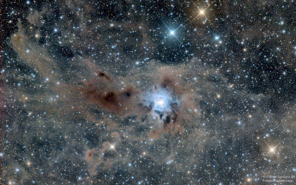

Tu parles de quoi exactement ? Parce que les principales taches noires que je vois y'en a vraiment sur l'iris, ce sont les composantes obscures (non éclairées par l'étoile centrale) de cette nébuleuse. Tu peux regarder n'importe quelle autre photo un peu bien faite, elles y ressortiront
Tiens je t'ais trouvé une image un peu chargée, au moins on y repère tout. C'est un sacré bordel dans ce coin du ciel…
La nébuleuse de l'iris dans un champ de poussière
Edit : ah pour avoir comparé y'a bien de vraies taches à droite sur ton champ et qui ressemblent à celles de noctambule...
Par contre elles sont bien plus apparentes sur ta seconde image que sur la première contrairement à ce que tu disais,
je continue donc de penser qu'en plus de ces taches bien artificielles il y a une confusion avec de vraies parties de la nébuleuse.

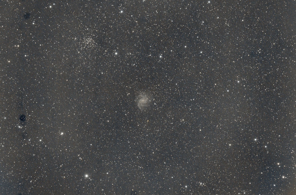

Salut, si ont parle bien de la même chose j'ai le même soucis de tache noires et ronde sur une evo 80ed.
En général j'arrive a les camoufler lors des traitements. Ma lunette est neuve, je l'ai depuis février et ces taches ont toujours été pressentes.
Elles apparaissent souvent en bordure, bien ronde et très prononcées
Des "crocquis" rapide (20 min de poses, sur plusieurs cibles un même soir en testant différentes compositions afin de me choisir une cible qui me plait pour ce soir et demain 😀😞
Les taches sont toujours visibles a gauche au même endroit et semblent former un grand cercle en bordure de la lunette.
Et le même soucis sur ngc 6946 galaxie du feu d'artifice + ngc 6936 amas du buisson fantôme. Se sera certainement ma cible pour le week end, cet ensemble me plait beaucoup :laughing-smiley-012
Je ne sais d'ou cela vient, si tu réussis a en savoir plus cela m’intéresse.

@noctambule Les taches rondes (notamment à gauche) visibles sur tes images sont dues à des poussières sur ton capteur, c'est pour cela qu'elles apparaissent toujours aux mêmes endroits. On y remédie avec des flats.

J'ai des tâches noires comme celles sur la photo de noctambule. Moins discernable sur mon Iris que sur d'autres cibles, j'en ai parfois une dizaine sur ma photo...
Je fais quand même mes flats en fin de séance mais ça ne résout vraiment rien...
Si on parle bien de ça
alors ce sont bien des poussières sur le capteur et des flats devraient les y remédier. Les flats ne sont sûrement pas bons, comment les fais-tu ? Ils ne seraient pas saturés par hasard ? L'éclairage est-il bien uniforme ?
