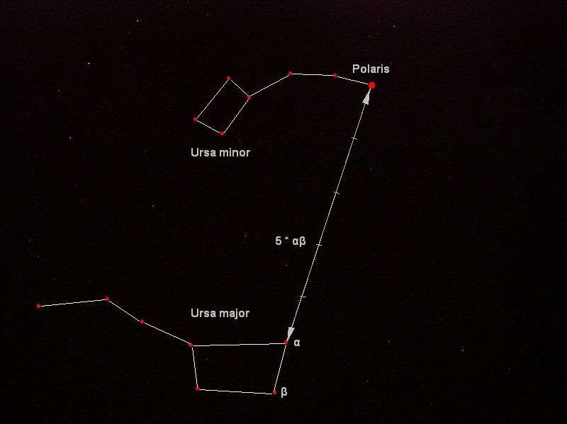

Trouver la polaire, c'est facile.
5 x la distance entre les deux étoiles Beta et Alpha de la Grande Ourse et tu tombes dessus.
De plus, la Polaire est double donc facilement reconnaissable.
Philippe
