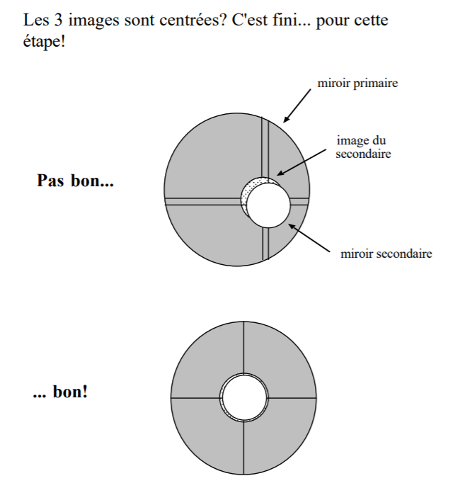

Je vois, merci! Et avec un dobson, il n'y a que la collimation à régler, c'est ça ? Car je pense que moins il y a de réglages à faire, mieux ce sera (comme l'a dit @staffy)

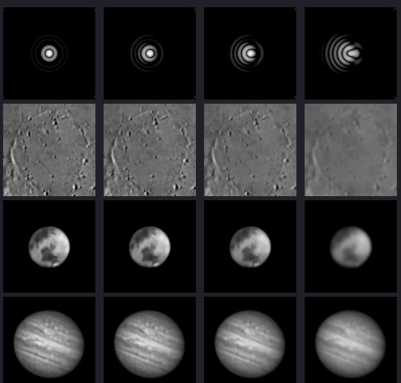

il y a 3 minutes, entourloupe a dit :
Si tu fais doucement la collimation est à faire de temps à autre , à vérifier si seeing faible sur une étoile
Après si tu veux faire du planétaire je te conseille de le faire au mieux pour avoir le maximum de résolution idem en photo.
Un cheshire est pas cher pour dégrossir la collimation ensuite  http://www.astrophoto.fr/collim_fr.html
@entourloupe Entre un diamètre de 70 mm et 200 mm, tu as un gain considérable en lumière collectée (qui croît proportionnellement au carré du rayon, nonobstant l'obstruction centrale du Dobson), et donc en objets observables.
À mon avis, à côté, la collimation est un inconvénient négligeable. Au pire, vous allez une fois dans un club, qui vous montrera comment la faire.

Quelque soit le tube il faut collimater ensuite ça fluctue sur la fréquence de très rare à assez souvent
Mais le dob le plus compliqué c'est à réception ensuite c'est 3 vis donc simple, la difficulté c'est d'avoir les conditions pour pousser la collimation

Comment ça "conditions pour pousser la collimation" ?

Pour obtenir le maximum de résolution il faut grossir à plus de 2 fios le diamètre sur une étoile (polaire par exemple pour dobson) et obtenir la tache d'airy et là cela dépend du seeing du moment (turbulence) assez souvent c'est impossible...
En photo voici la différence de résultat suivant le réglage, par contre en ciel profond bien sûr ce n'est pas trop grave ;) mais j'ai remarqué une différence générale un fois la collimation au top
