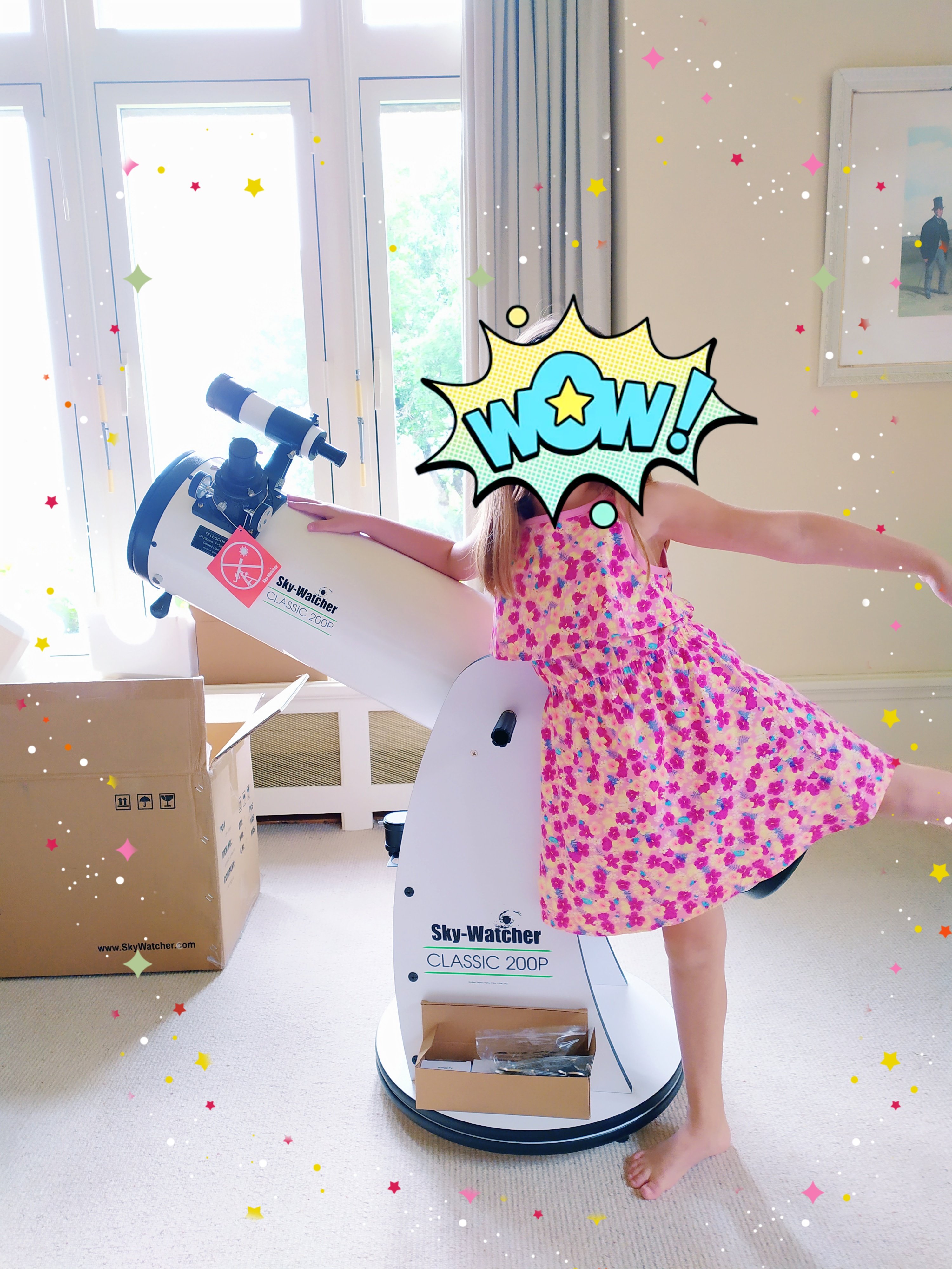

Bon et bien y'a plus qu'à souffler tous ensemble bien fort pour chasser les nuages 🤭
C'est frustrant la quand même... Bon... On a quand même vue la Suisse en face... A l'envers... 😂😂
Vivement la suite!!
