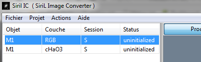

bou-fon Posté 18 août 2020 Posté 18 août 2020 petite question, SVP si je cree un projet CCD + duo, il m initialise 1 couche RGB et 1 couche cHaO3 il faut donc que je fasse une session sans le duoband et une session avec le duo? Cordialement Phil

m27trognondepomme Posté 18 août 2020 Auteur Posté 18 août 2020 Le 18/08/2020 à 10:22, bou-fon a dit : petite question, SVP si je cree un projet CCD + duo, il m initialise 1 couche RGB et 1 couche cHaO3 il faut donc que je fasse une session sans le duoband et une session avec le duo? Cordialement Phil Voir davantage je ne suis pas sûr d'avoir compris la question mais au vu de ta copie d'écran , ton projet va traiter le RGB puis le DuoBand . Au final dans le dossier M1, tu auras 3 images : RGB, Ha et OIII. Après tu lances SiriL pour le compositage final de ton image.
bou-fon Posté 18 août 2020 Posté 18 août 2020 ben c est ça ma question si je n ai que des images faites avec le duoband et que je veuille extraire le ha et le O3 et donc ne pas avoir la couche RGB je fais comment? il me met la couche RGB aurtomatiquement dès que je selectionne CCD + Duoband
m27trognondepomme Posté 18 août 2020 Auteur Posté 18 août 2020 Décoches CCD , ça devrait suffire. Donnes ton retour car je n'ai pas testé .
