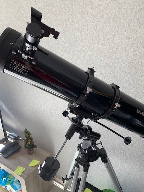

Ci joint la photo de mon sky watcher
Il faut retirer la barlow (lire l'étiquette) et mettre l'occulaire x24.

Donc, il s'agit d'un télescope de newton 130/900 sur une monture équatoriale EQ 2 de marque Skywatcher.
Pour ton chercheur (un"point rouge" et non un pointeur laser), commence par suivre la procédure indiquée par mulot35 (en évitant impérativement le soleil) et fait ta mise en station sommaire selon ses indications.
