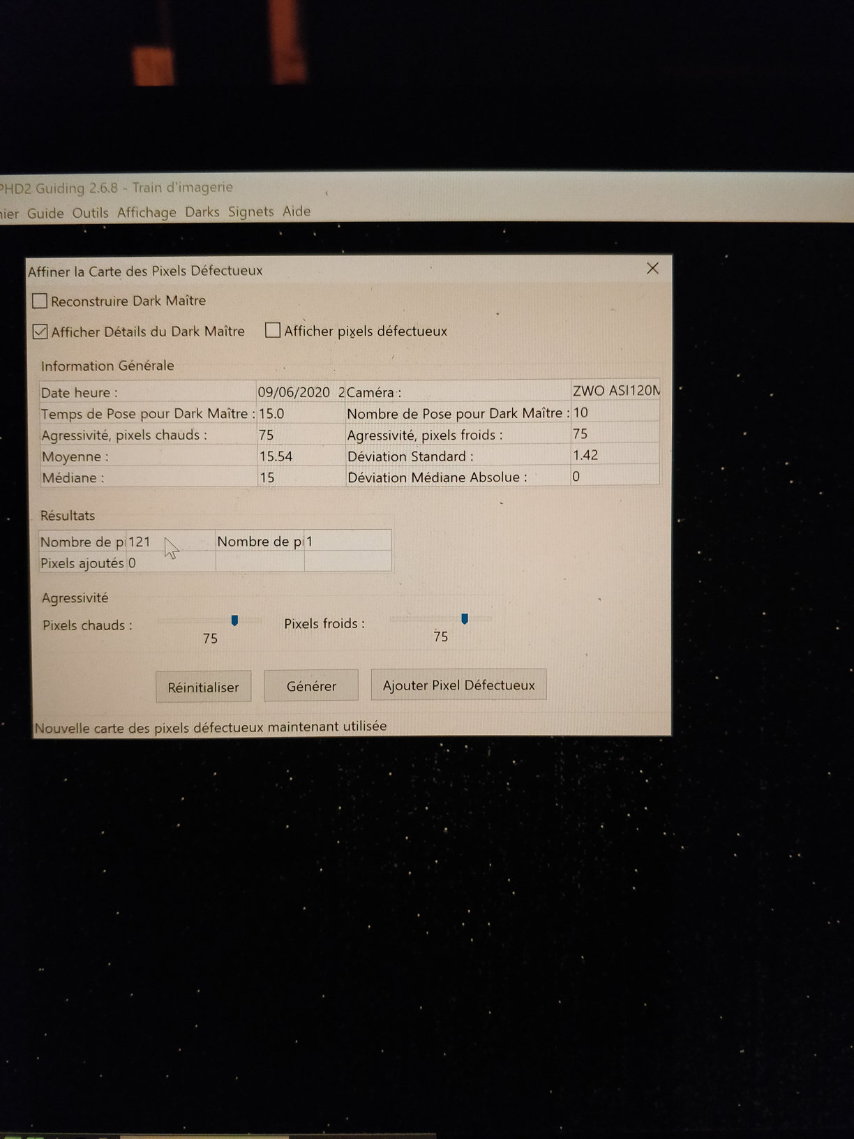

-> La camera semble présenter un nombre très important de pixels défectueux (121 selon PHD2). Ne connaissant pas particulièrement ce type de camera, je me demande si cela est normal, gênant ou carrément alarmant!!

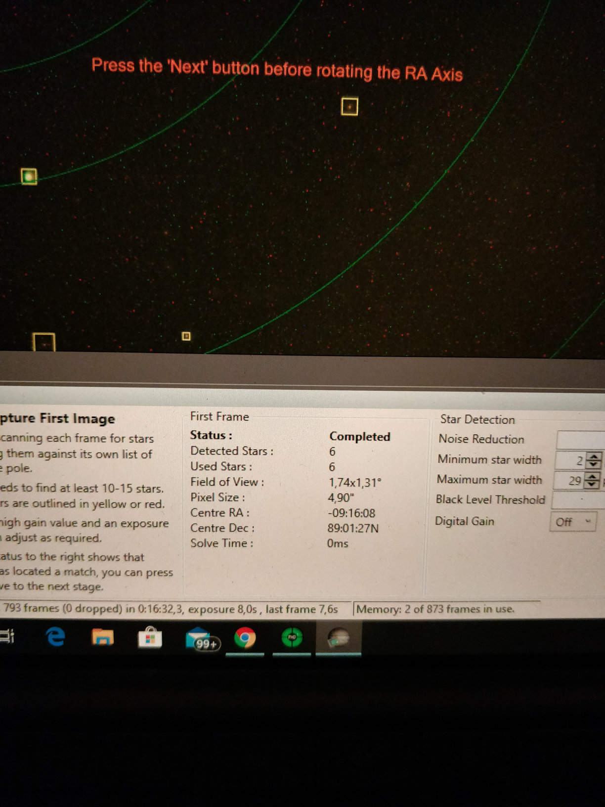

->Sur Sharpcap, il m'est nécessaire de pousser les curseurs très loin pour entrapercevoir les étoiles dans le champ (gain 90, 8 a 20 secondes de poses)? Je pensais ce genre de camera bien plus sensible et je m’inquiète de ces résultats pour l'autoguidage... Par ailleurs, je m’inquiète de la présence de très très TRÈS nombreux pixels chauds sur l'image. Il semble egalement que la taille des pixels soit mal détecté par Sharpcap.
->Je précise quand même qu'a ce genre de temps de pose, le focus est très difficile a réaliser avec ce chercheur. Je pense être arrive a quelque chose de correct mais si vous avez des tips pour prévoir la mise au point qui va bien de jour, je suis preneur.

Sous W10, je précise l'OS pour le point suivant, avec un chercheur 9x50 j'arrivais à guider avec PHD2, la cam était assez sensible avec des poses de l'ordre de 1 à 2s ( ce qui d'ailleurs est un poil court : à 1s, on commence à guider sur la turbulence si on a une focale assez longue) et ce sans pousser le gain trop loin. Au chercheur, on distinguait M31 sur une brute de 2 à 3s.
Alors certes c'était la version mono mais quand même je suis surpris par les poses de 8s. Ton ciel est comment ? Je dis ça parce qu’effectivement tu as peut-être un rapport signal/bruit faible. En ce moment il fait nuit très tard et si en plus tu avais un peu de voile nuageux cela peut expliquer tes problèmes.
Pour les pixels défectueux, en avoir une centaine ne me semble pas être trop grave, sauf s'ils sont tous au même endroit car tu peux perdre l'étoile guide. Enfin, je ne sais pas quelle température il faisait pendant ton test, mais, oui ces petites caméras chauffent pas mal et les darks sont indispensables sinon tu te retrouves à guider sur un pixel chaud (c'est du vécu).

@gbs en effet mon ciel etait pas terrible, voile nuageux léger et lampadaire pas loin... Ca vient peut etre de la en effet. Ta remarque sur m31 me rassure un peu. Il faisait relativement froid hier, genre 13°c. Je me dis que ce ne sont pas les pires conditions (niveau climat). Dans PHD, on a pas de reglage concernant le gain de la camera. Est ce qu'il faut que je complete ma bibliotheque de darks avec des darks a differents gains? Est ce que vous refaisez souvent cette bibliothèque ? Tu shootais en binning 1 ou 2?

Normalement après avoir fait la bibliothèque de Darks il ne devrait quasiment  plus subsister de bruit même à 20 degrés, les poses sont à 3,5s . Je laisse PHD2 choisir l'étoile guide et c'est parti pour le calibrage et le guidage. Même en planétaire elle me donne des images pas trop mal, j'utilise FireCapture.

13°C ce n'est pas l'été mais ce n'est pas trop froid non plus et le capteur a facilement pû monter de quelques dizaines de degré par rapport à la température ambiante. MAIS ça reste tout à fait honnête^te. Je penche pour un problème soit de mise au point soit de ciel brumeux.
Binning 1x1 pour le guidage pour moi car je guidais au chercheur avec cette cam donc faible focale.Pour la bibliothèque de darks, perso je fonctionnais à gain constant et ne jouais que sur le temps d'exposition et le gamma d'affichage. PHD2 fais la bibliothèque très bien en automatique, tu mets de 0.5s à 10s si tu veux et zoo. La même bibliothèque peut servir un moment, j'ai lu ici ou là que certains utilises la même bibliothèque en CP pendant des mois.

@gbs j'ai essayé cet après-midi de faire fonctionner la t7 via phd dans le raspberry pi. Pour le moment pas de soucis, j'ai pu faire mes darks et ma carte de pixels defectueux sans problème. Pour info j'ai flashé le firmware de la asi 120 directement, pas celui qui etait marqué "compatible" si ca peut aider quelqu'un. A l'issu de cette nouvelle carte de défaut, réalisée avec plus de vues par rapport a l'autre, je me retrouve avec 250 pixels majoritairement dans la partoe haute du capteur. Bizarre mais ca n'a pas l'air alarmant.
Je me demandais si il etait possible de corriger a la fois avec les darks et avec la carte des pixels defectueux dans phd ? Quand j'en coche un l'autre se décoche...

Sinon de mémoire, non, la carte des pixels défectueux prime sur les darks, mais en fait si tu dis qu'il y a un pixel défectueux, il n'est pas pris en compte donc peu importe qu'il y ait des darks. Il te suffit d'inclure les pixels chauds (et froids) dans la carte des pixels défectueux.
