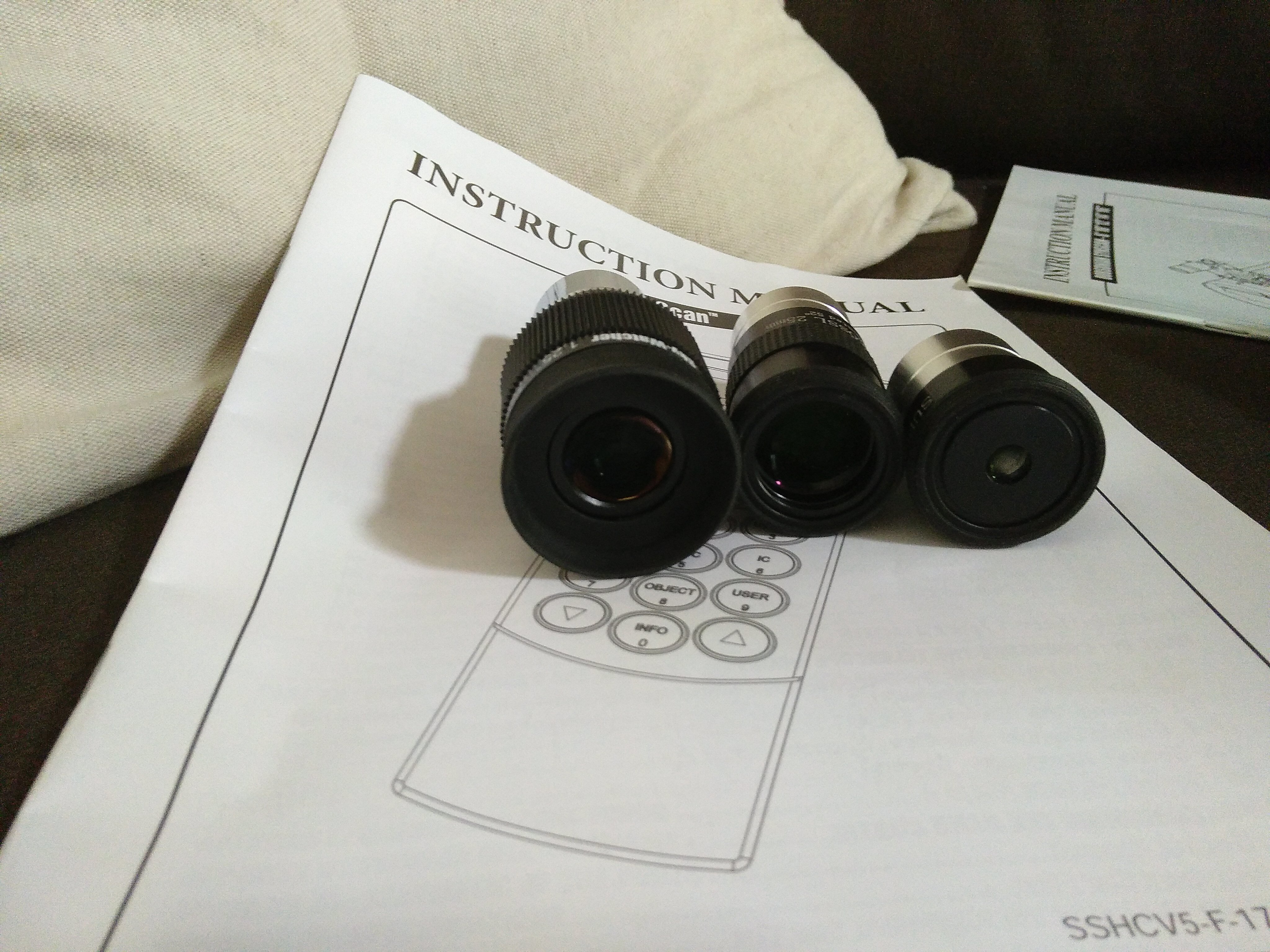

3) je suis plus perdu dans les oculaires. Le type m'en a laissé 3. Les deux fournis par SW -- Super Plössl (je crois que c'est la marque, merci de me le confirmer) et un autre. Je ne comprends pas trop les chiffres dessus (SWA-58-7, par ex. sur une boîte). Il y a sans doute le diamètre (ça j'ai compris pour avoir le grossissement) mais la partie où on regarde semble de tailles différentes. J'ai essayé l'autre soir, mais sur certaines, je ne voyais rien du tout. Mauvais réglage ou mauvaise combinaison ?  Dans le noir (je n'ai pas encore la lampe rouge), je me suis un peu énervé dans ce jeu de mécano et j'avais peur de perdre quelque chose. j'avais même commencé à dévisser la partie argentée de la partie en plastique. Ca ne donne rien. A quoi ça sert que ce soit dévissable ? Mais au-delà de ces emboîtages pas vraiment assurés, j'aimerais comprendre les numéros. Notamment, car j'aimerais m'en acheter d'autres. Quand je lis "Oculaire BRESSER Super Plossl 26mm 52° au coulant 31,75mm / 1.25", ça veut dire quoi ? Un des chiffres doit bien concerner la partie où je place l'oeil. C'est lequel ? Si c'est plus gros, c'est mieux non ?

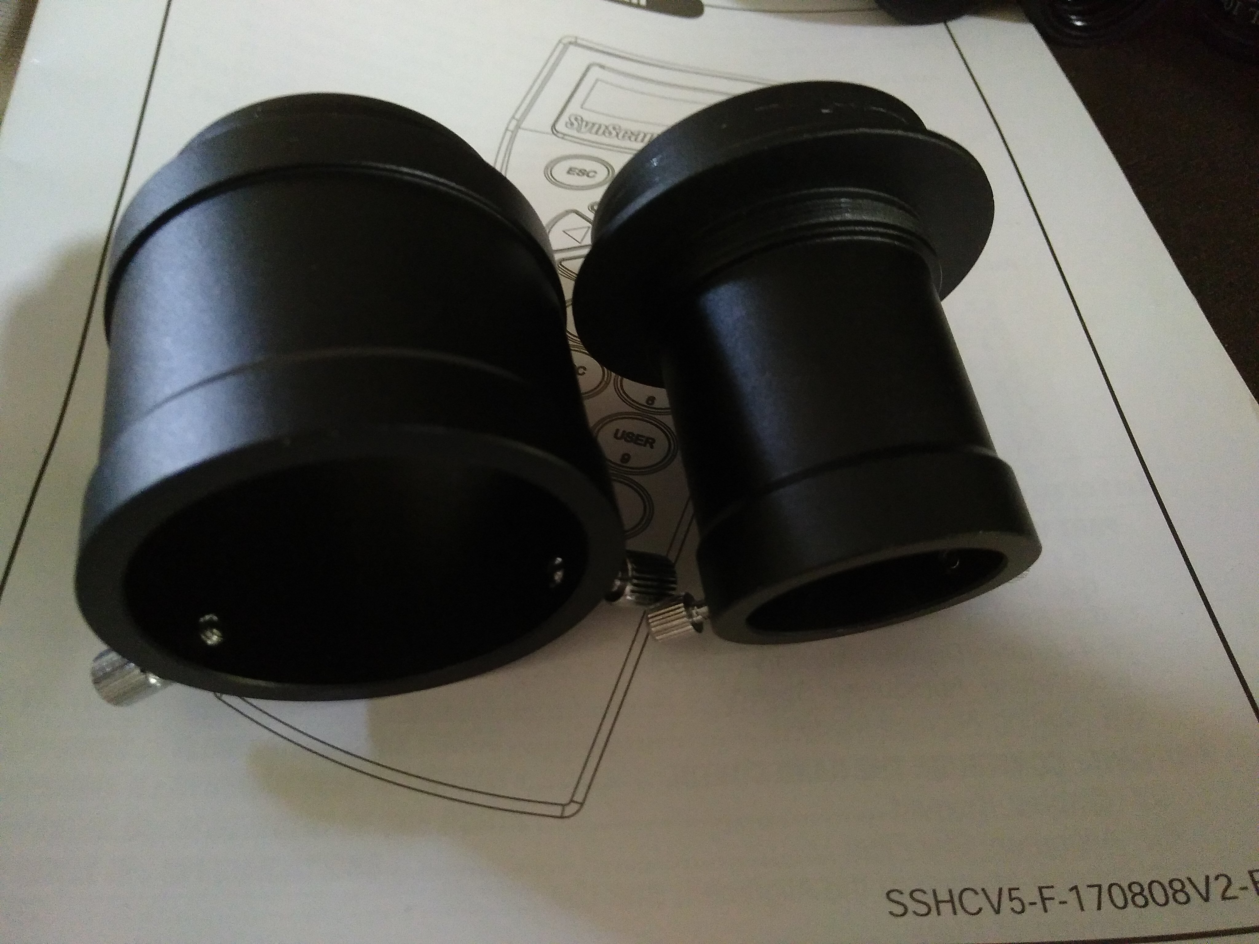

4) les adaptateurs... là aussi j'ai essayé pas mal de combinaisons sans être au clair. J'ai vu des diamètres sur les sites, mais je ne comprends pas à quoi ça correspond. J'ai mis un adaptateur directement directement sur le PO, ça marche. A quoi sert celui de gauche (sur la photo de gauche). Avec certains, c'est tout noir.
Si par ça, tu évoques la partie de lentille qui permet à la lumière de sortir de l'oculaire et qu'on voit sur la photo 2, c'est normal, plus la focale de l'oculaire et le champ apparent de l'oculaire sont grands, plus la lentille va être grande. Mais rien à craindre sur sa taille, c'est le constructeur qui détermine tout.

Je pense que tu parles peut-être des 2 instruments qu'on voit sur la photo 1. Celui à gauche est un tube allonge, tu le mets à la sortie du porte oculaire, seulement si tu n'arrives pas à faire la mise au point sans. Celui à droite, c'est un réducteur qui permet de passer le porte-oculaire qui est en 2 pouces en la taille 1.25 pouces, soit la taille de tes oculaires.
EDIT: je viens peut-être de comprendre!! Tu essayais d'observer des objets du CP, mais tu voyais rien, c'est bien ça?
Alors 26mm c'est la focale de l'oculaire, ça détermine de combien de fois tu grossis. Pour ça tu fais Gr=foc inst/foc ocu pour toi ça fait: 1200/26=46*. Plus la focale de l'oculaire est petite, plus tu grossis. Grossir c'est bien pour des cibles comme la Lune ou les planètes, mais pas pour le ciel profond (du moins pas trop). Toi tu as déjà un 25mm, donc cet oculaire ne t'apportera strictement rien.
52° c'est le champ apparent de l'oculaire, tu peux alors déterminer le champ réel de ce que tu verras à l'oculaire, en faisant: champ réel= champ apparent/grossissement =52/46=1.13°. Plus le champ réel est petit, plus la portion du ciel que tu vois est petite. Le champ réel diminue avec le grossissement.
coulant 31.75/1.25" ça signifie la taille de la partie qui va dans le porte oculaire. C'est soit 2" ou 1.25" mais très généralement 1.25".
Tu n'as pas de chiffre dans ceux que tu nous donnes qui indique le placement de l'oeil, il faut que tu regardes dans les caractéristiques et que tu cherches "relief d'oeil". Si tu as des lunettes, il te faudrait entre 15 et 20mm de relief d'oeil minimum.
J'y ai déjà répondu (donc une autre réponse doit être mauvaise), ça permet d'allonger le tube si jamais tu peux pas faire la mise au point. Perso ça m'a unqiuement servi pour régler le chercheur, pas dans mes observations. Garde le sous la main, mais pas sûr qu'il te serve le soir.
OK. Mais ça veut dire que je dois mettre mon oeil plus loin ? C'était peut-être mon problème... je regardais de trop près comme pour les petits trous
Il y a 2 heures, Akiluc a dit :
Mais pour ça, il faut que je mette le réducteur, c'est ça ?
Il n'existe pas des choses plus grosses... qui donneraient l'impression de ne  voir les belles choses que dans des trous de souris ?
Pour avoir pas l'impression de voir dans un trou de souris, il faut prendre des oculaires avec un plus grand champ apparent comme des 68/70° par exemple. Tu serras plus à l'aise. Par contre ce sont des oculaires un poil plus cher que ceux fournis avec le télescope qui sont à 30€, tu tournes entre 70 et 90€ l'oculaire en neuf.
Donc le réducteur est obligatoire. Par contre ce n'est pas le coulant (partie de l'oculaire qui est mise dans le porte oculaire) qui détermine le trou de souris. Il peut exister des oculaires avec un très grand champ apparent de petite focale en 1.25".
Le 2" est principalement pour les grandes focales, et est loin d'être obligatoire!!

Ce que je conclus, c'est que je ne suis pas mal. Sur un Dobson 254/1200, j'ai
- un super plössl 10mm, multi coasted 52
- un super plössl 25mm, multi coasted 52
- un WA Plossl 7mm, 58
Je crois que je peux adapter les oculaires du fiston (il a un petit dobson 76/300) qui a un SR4, 20, une barlow et un filtre lunaire.
Quel serait le prochain achat ? Un filtre ? Je tenterai bien un oculaire en 50,8 pour voir si c'est réellement plus agréable... mais lequel ?
En attendant vos précieux conseils, je me bagarre avec le goto...
il y a 12 minutes, Allegro a dit :
Un oculaire en 50.8mm n'a pas forcément d'intérêt.
Il ne faut pas vouloir acheter un oculaire en 2" car il est en 2".
En fait, les constructeurs sont contraints de faire des oculaires en 2" quand la focale est très grande ou bien quand le champ apparent est lui aussi très grand.
L'intérêt que ça t'offre, c'est un oculaire qui grossis peu et qui a un très grand champ apparent donc réel.
Ça a un réel intérêt pour certains objets, notamment des nébuleuses diffuses. Mais tu ne te diras pas "je veux un oculaire au coulant 50.8mm, donc je prend celui-là." tu te diras "je veux un oculaire qui grossit peu et qui montre beaucoup de champ, celui-là m'a l'air bien, à tiens, il est au coulant 50.8mm."
Un exemple simple, ce sont les ES 24mm, celui en 68° est au coulant 1.25" tandis que celui avec 82° de champ apparent est en 2". Car il est impossible de faire un 24mm 82° en 1.25". Après tu as des calculs plus complexes qui te permettent de déterminer à quelle focale et quelle champ apparent tu passes en 2". Mais tu n'as aucun intérêt à la connaître je pense.
Ton 25mm étant bon, je le garderai sans problème, je chercherais pas à trouver un autre oculaire grande focale, juste pour le plaisir d'avoir un 2".
En plus ça peut être plus contraignant, de devoir mettre/enlever le réducteur pour passer d'un oculaire à l'autre.
De plus, ça ne change rien à la facilité de la vision, ça ne rend rien "agréable". Ce qui rend la vision agréable, c'est le champ apparent et le dégagement oculaire/relief d'oeil.
Comme dit au dessus, un 14/15mm t'irait très bien. Là c'est forcément du 1.25".
Pour les filtres j'attendrais, c'est pas forcément une grande priorité et ça demande pas mal de réflexion également, quand à ce qu'on souhaite voir avec, les longueurs d'ondes filtrées par le filtre, la marque, le coulant...
