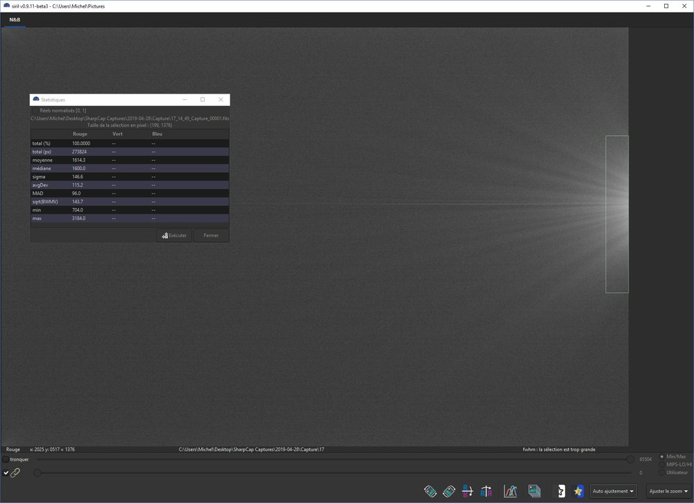

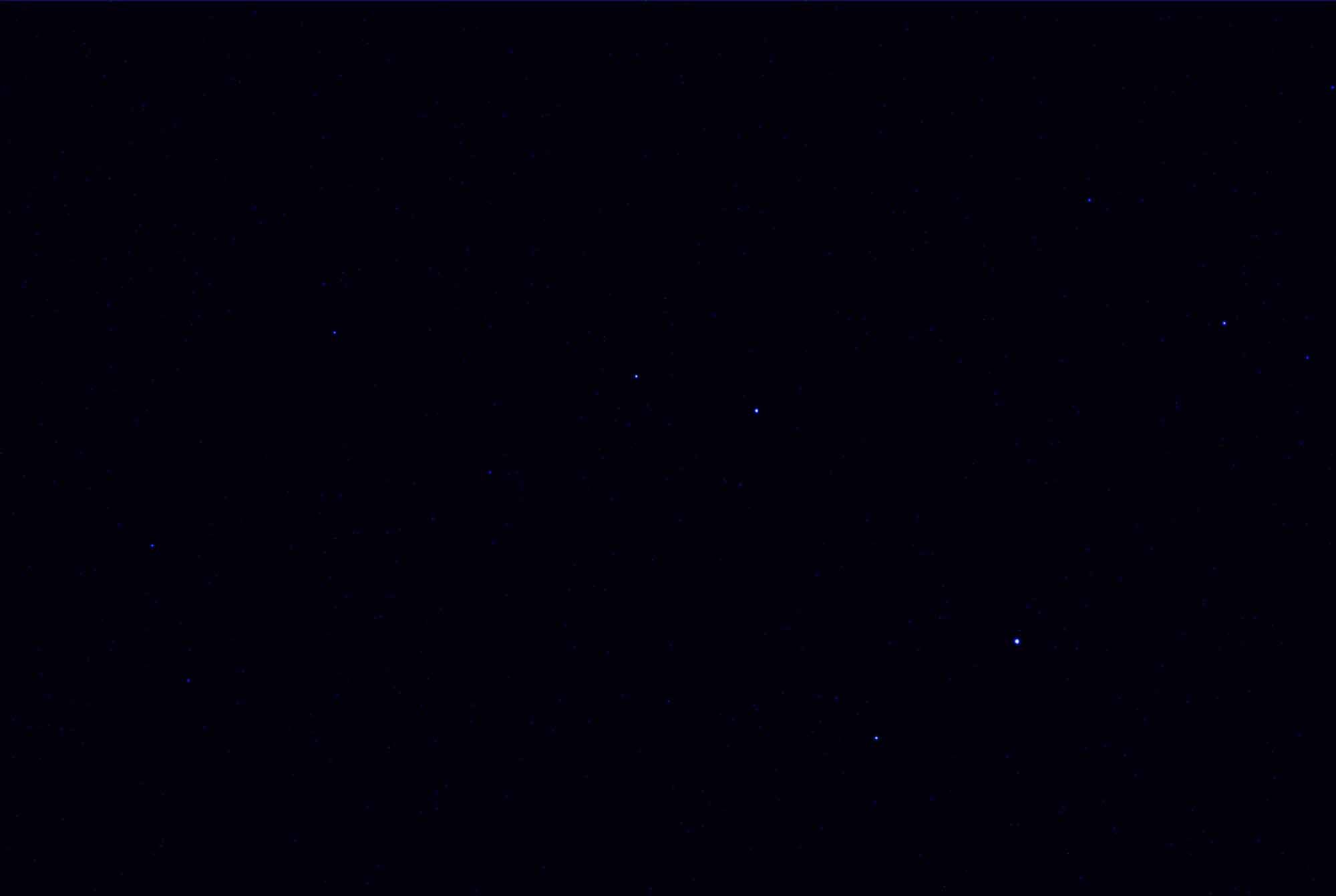

J'avais pensé à un éclairage extérieure venant comme une étoile de forte magnitude faire un éclairage latéral sur mes photos et puis en y regardant de plus près j'ai fini par découvrir que mes dark-maitre que j'avais préparé de manière un peu systématique comportaient le mêmes défauts
Cela ne me semble pas trop normal, sachant que j'ai refait des essais en protégeant bien la caméra de toute lumière et que cela persiste.

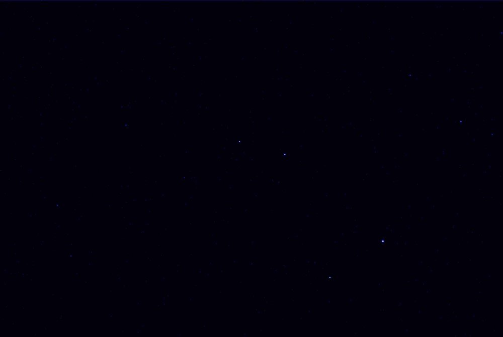

La il s'agit du dark-maitre poses de 180s à 1600d gain et -10° mais j'ai vu tous mes darks 30s à 300s en 450 de gain ou 1600 avait ce défaut.
Cela ne me semble pas normal (ma QHY168c n'a pas ce soucis) mais il s'agit là d'un BSI et donc y aurait t'il des problèmes de ce genre sur ces capteurs?
Merci d'avance de vos lumières, si je peux dire, sur ce problème.

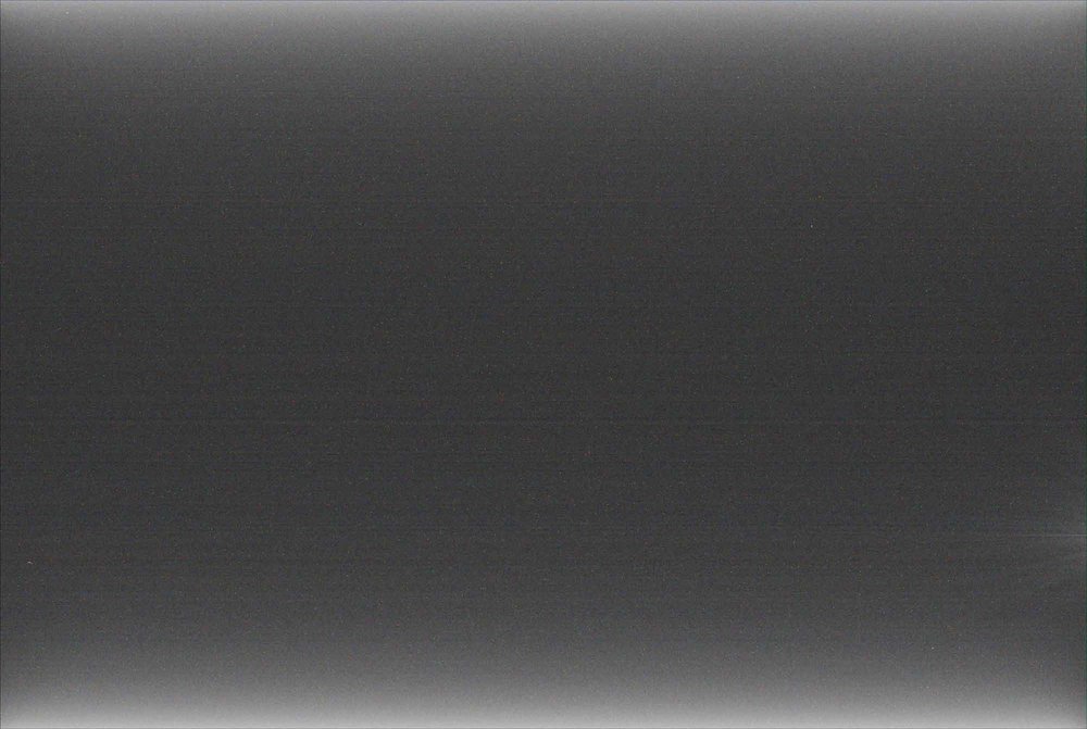

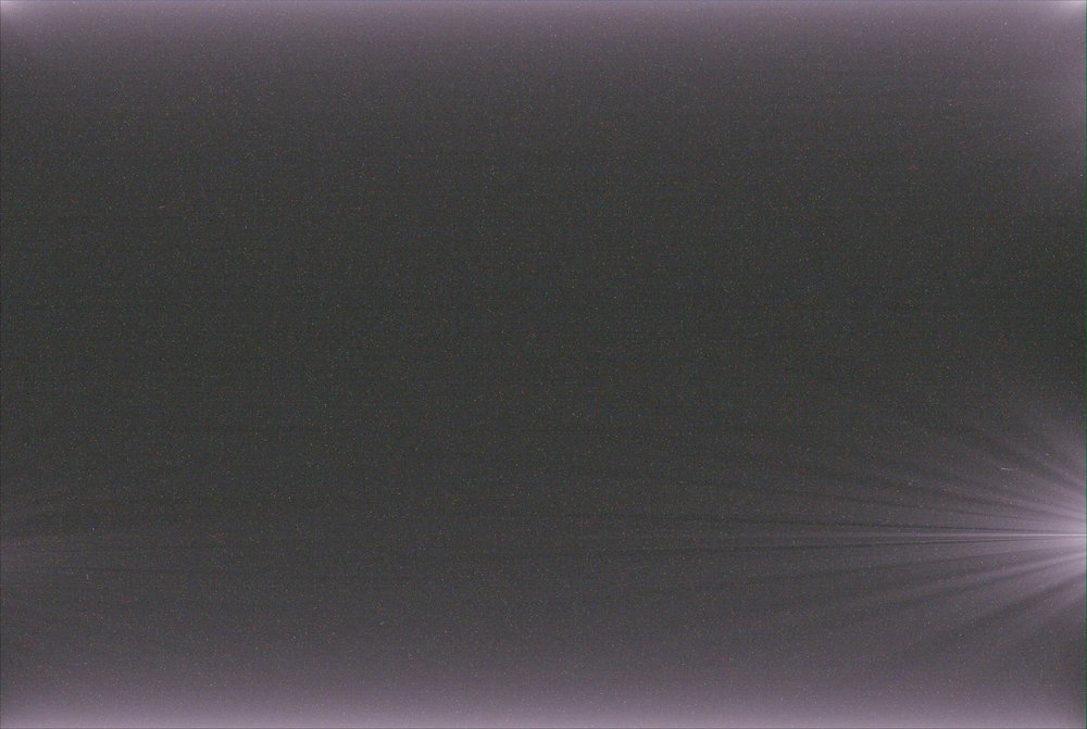

il s'agit de l'amp glow , bien connu sur ce capteur ( idem  altair et ZWO) , normalement tu peux le corriger avec les darks
j'ai reçu la ZWO 294 mc , même problème avec un gain unitaire ( 120 pour ZWO soit 1 e-/adu ) offset 30 , -10° . il se majore avec le temps de pose , perso j'ai shooter a 180sec derrière un filtre LPS-D2, il me semble comprendre qu'il ne faut pas trop allonger les temps de pose mais plutôt les additionner avec ce capteur.
je suis sur le traitement donc je ne peux pas en dire plus sur le résultat final.
alain
Merci Alain pour ces infos qui m'indiquent que cela ne semble ne dépendre que du capteur IMX294 et pas de la caméra.
J'ai cependant un doute sur l'aspect AppGlow car sur des darks pour des poses plus courtes pourquoi cet éclairage reste aussi présent et pourquoi à cet endroit et pas à d'autres. Sur Sharpcap que j'utilise j'ai aussi fait essais avec et  sans correction AppGlow  activé. Les différences se trouvent en haut et en bas de l'image mais pas à cet endroit.
Pose dark 60' sans correction Appglow

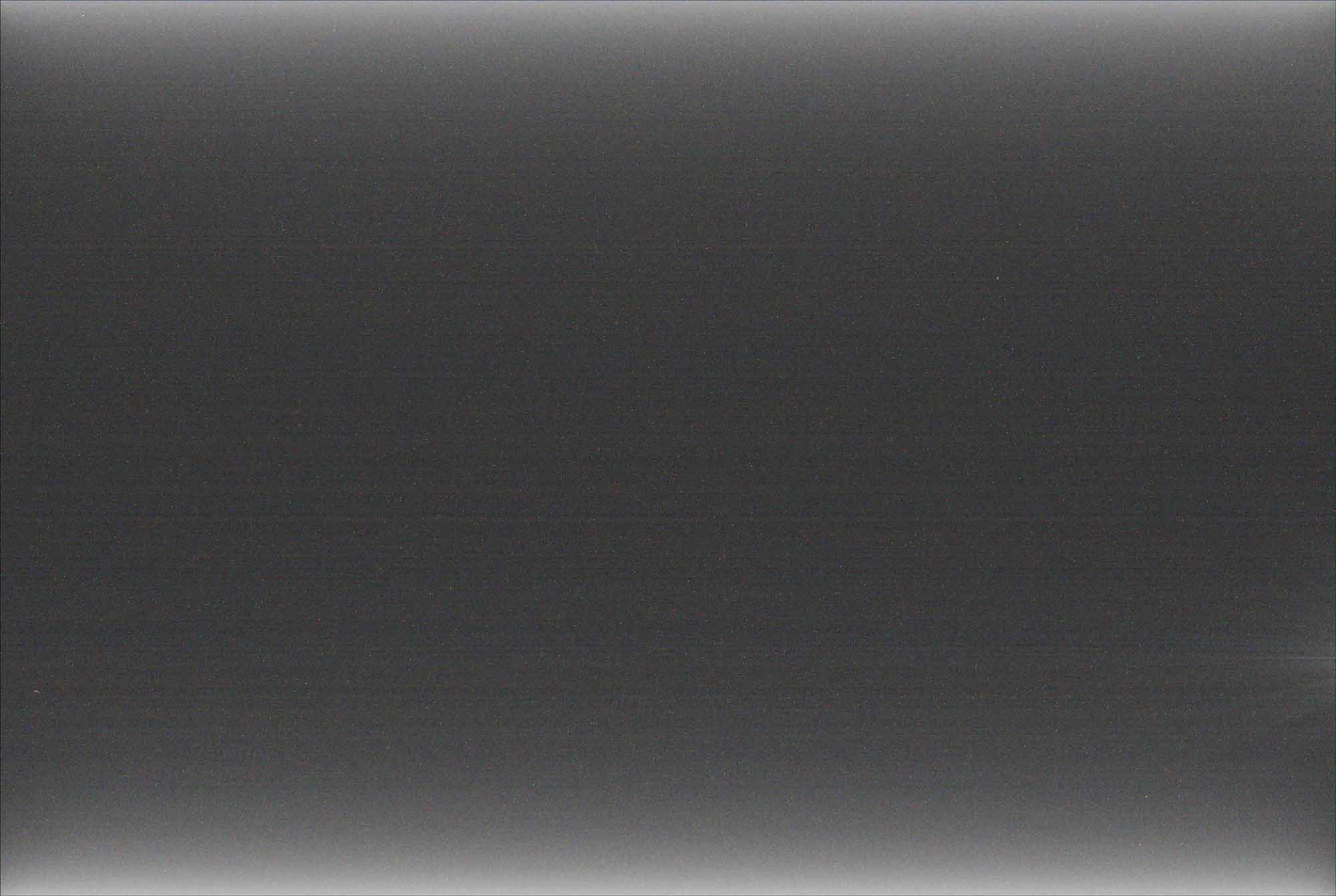

C’est vraiment un dark typique des capteurs 294. Mon Altair me donne le même (avec ces deux bandes en haut et en bas qui m’ont fait croire moi aussi à une fuite de lumière au début)
il y a 11 minutes, clouzot a dit :
Altair, ZWO, QHY même combat donc avec l'IMX294.
Ce qui me gène ce ne sont pas les bandes haut et bas qui sont prévues et réduites par l'application de la réduction d'appglow (Sur Sharcap en tous cas) mais l'éclairage "type étoile" au 2/3 en bas à droite surtout et un peu en bas et en face à gauche. A voir surtout sur ma 1ère image dark 180' mise en début de discussion.

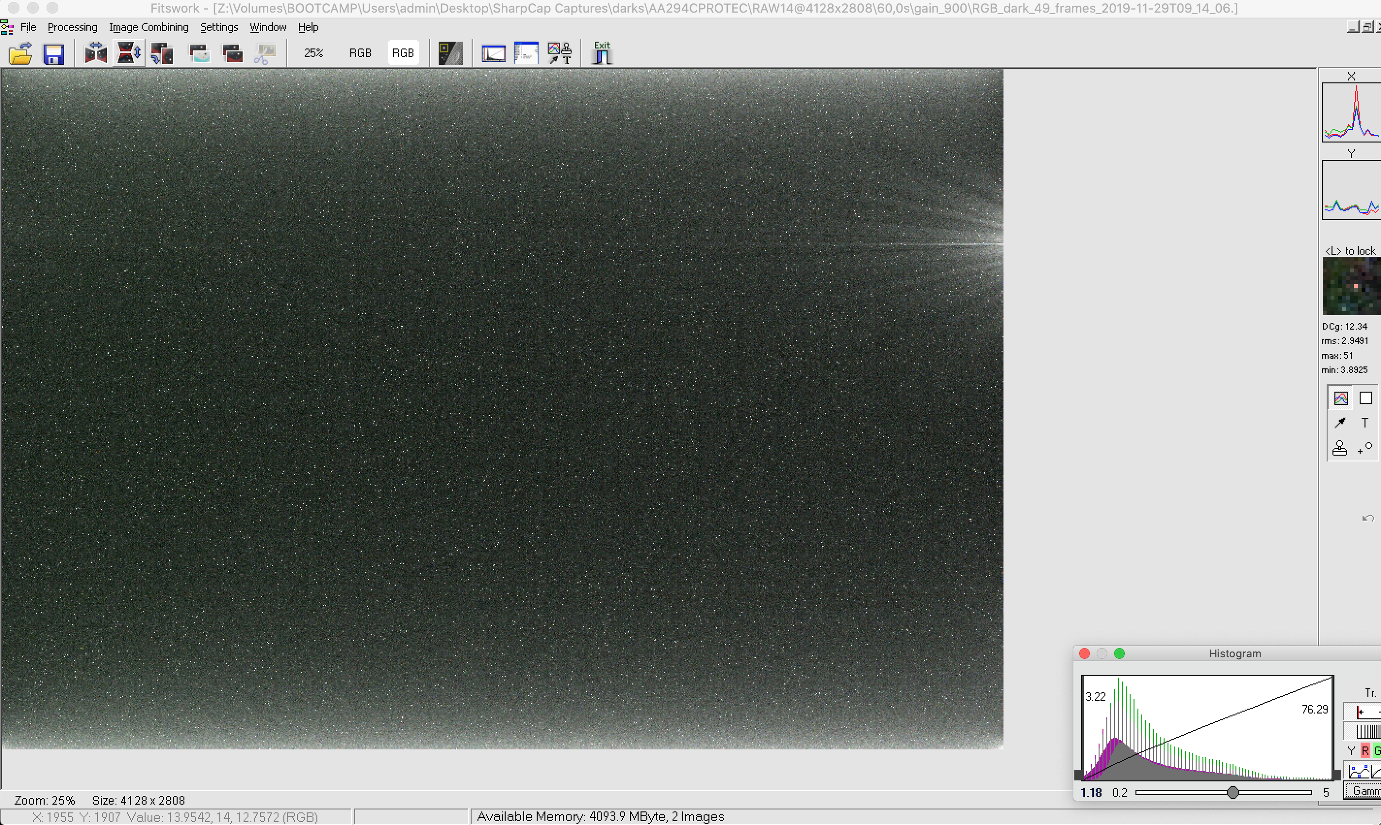

ce n'est pas que sur l'IMX294.
Regarde l'IMX183 : tu trouves que tu es à plaindre ?
Cet ampglow se retire très bien avec une soustraction de dark juqu'à 3 minutes de pose.
Au-delà de 3 minutes, il restera toujours un résidu de suppression.
Et pourtant, une fois les bons pré-traitements effectués, on sort ça. Plus de trace de l'Ampglow avec 180s de pose :

Si ça peut te rassurer (même si @Colmic l'a déjà fait) voilà la tête d'un de mes master darks (49 x 60s à -10°C). A la limite c'est presque moi qui devrais m'inquiéter :be:
Merci Colmic, Merci Clouzot
car voici donc la réponse à mes inquiétudes  mais quelle idée de mettre un  phare sur ces capteurs :b:
J'ai donc du traiter ce problème sans m'en rendre compte comme on fait de la prose.
Le fait que je sois passé de 450 au gain à 1600 a joué bien sur dans la présence plus marquée dans l'appglow.
Mes photos fin mai faite à gain 450, après traitement, effectivement, ne posaient pas de soucis sur cet aspect.

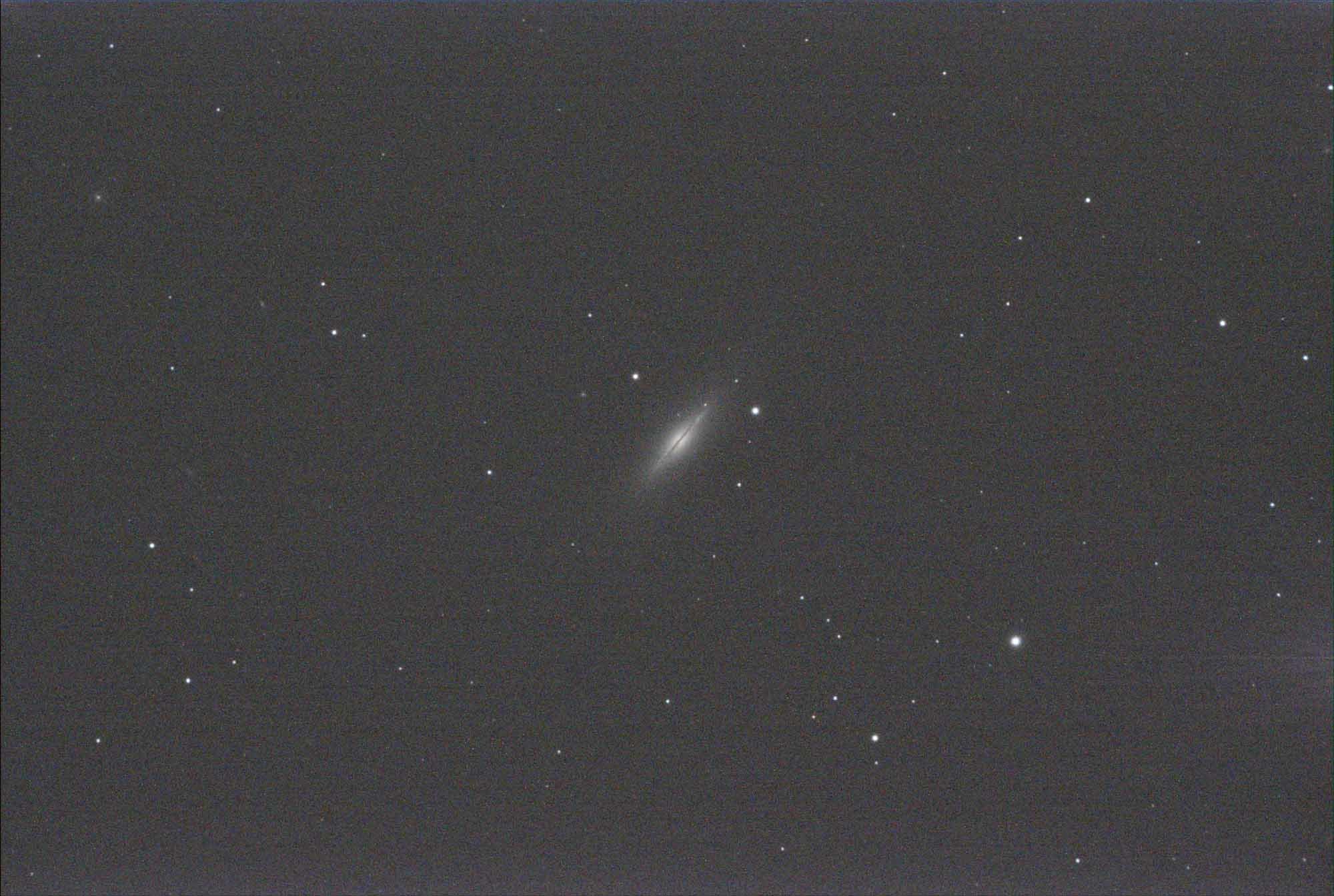

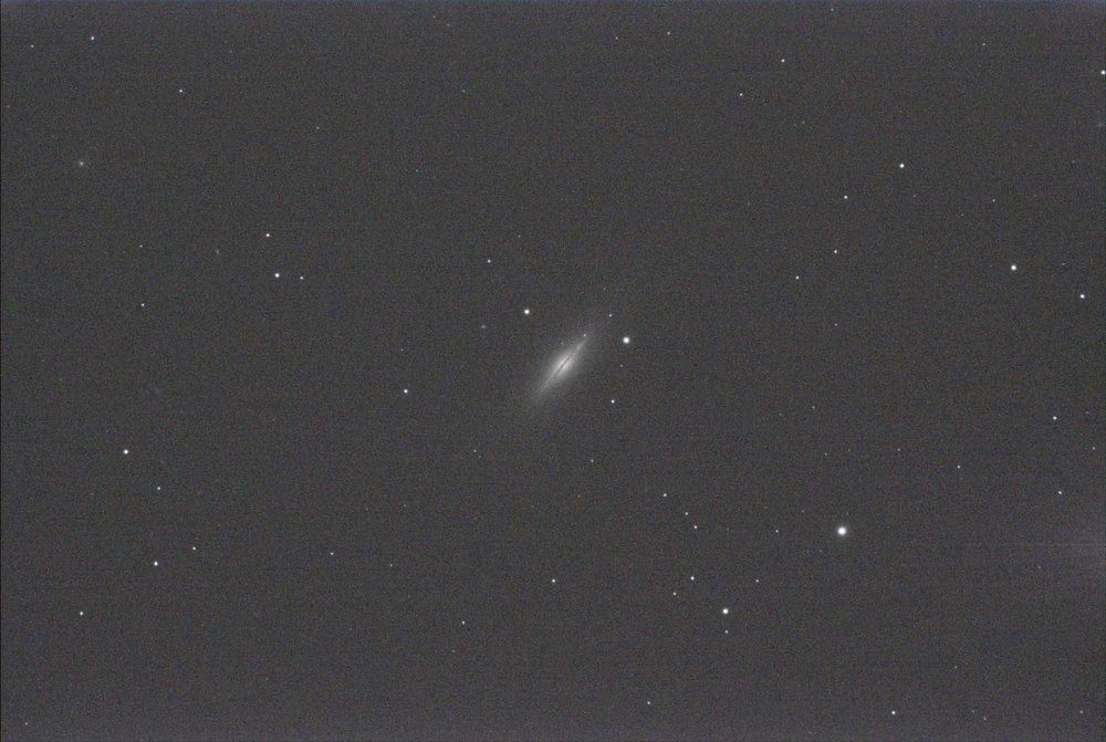

Voir cette M100 avec des poses de 180s.
get.jpg?insecure
il y a 2 minutes, dudugaz a dit :
Ben je pense que si Sony pouvait s'en passer, ils le feraient.
A la base ces capteurs sont pas forcément prévus pour faire de la pose longue comme on les utilise, mais ils vont dans des APN.
Pour le commun des photographes, ça sera invisible.

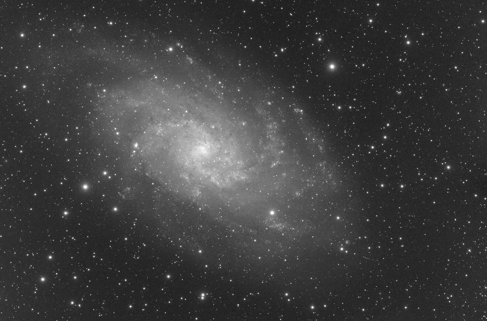

Une fois traité , l'amp glow n'est presque plus visible , par contre il est clair que l'IMX 294c est différent du KAF 8300m et donc que j'essaye de l'apprivoiser au traitement
Pour l'instant j'en suis là. L'amp glow n'est pas mon plus gros problème même s'il reste une petite trace a droite
(58x3 min avec filtre LPS D2 a 350 mm de focale  )
