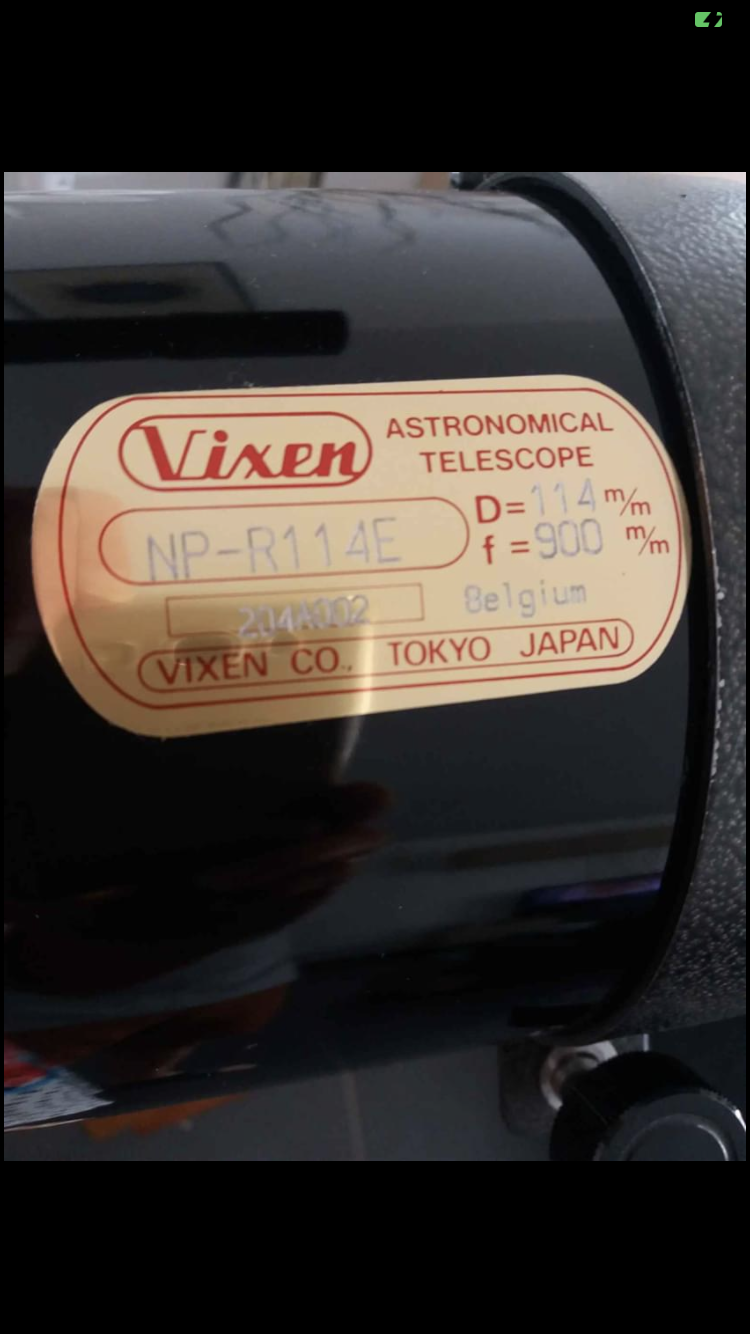

Hello tout le monde,
 Je souhaite acquérir un télescope .j’ai trouvé un VIXEN NP-R11E . N’ayant trouvé aucune info prix ,quel prix pensez-vous qu’il doit être ,Sachant Juste qu’il a été très bien entretenu.
merci de vos retours!😊

Tu as là un instrument généralement apprécié sa pour qualité de fabrication bien que son diamètre soit inférieur à ce qu'on l'on peut trouver actuellement à budget idem. Je pense qu'il est des années 80, peut être début 90. C'est un telescope de type newton, diametre 114mm, focale 900mm, fabriqué par une marque japonaise réputée et existant toujours, possiblement servi sur monture équato polaris et peut être avec le porte oculaire à translation. Pour les accessoires tu comprendras également que le gros plan sur la plaque signalétique ne nous permettra pas de te dire s'il est complet. Il faut aussi voir l'état des miroirs, être propre au bout de 30 ans n'exclue pas d'avoir été exposé à l'humidité et d'avoir pris de la corrosion. Si tout est là et en bon état, ça se vendrai surement entre 150 et 200 euro. Un peu plus s'il y a du matos en rab, un peu moins si la monture n'est pas avec. Faut parfois faire attention sur le net, y'a des gens qui sont convaincu que leur matos vaut une fortune (à tord ou à raison, et ici c'est à raison car ça coutait un blinde à l'époque) et te le proposeront à un prix qui ne correspond plus au marché actuel.
Maintenant dis nous en un peu plus sur ton projet : tu débutes et tu cherches ton premier instrument ? Celui là tu l'as sous le coude (famille ou amis) ou bien c'est le premier trouvé d'occas ? Déjà acheté ? Et dis nous aussi si tu as une idée de la manière dont se pratique l'astro, la qualité de ton ciel, les objets que tu veux voir, ton budget global, … histoire qu'on voit déjà si cet instrument peut y répondre ou pas. Tu vois c'est comme si tu cherchais une voiture d'occasion et que tu viens de nous trouver une méhari en super bon état. On peut te dire tout le bien qu'on en pense mais si tu oublies de nous préciser que tu veux faire 150 bornes sur autoroute chaque jour ça risque de te piéger.

Le principal inconvénient de ce télescope, si c'est bien un modèle des années 80 ou 90, c'est qu'il utilise des oculaires d'une taille qui n'est plus fabriquée aujourd'hui (24,5 mm de diamètre) et donc risque d'avoir un porte-oculaire ne permettant pas de placer les oculaires actuels. Il faut alors vérifier qu'il est livré avec des oculaires de l'époque.
Après, je ne suis pas sûr de moi, il faut vérifier. Mais je pense qu'il vaut mieux signaler ce risque.
L'Astronome à Lorient est en mesure d'approvisionner des oculaires en 24,5, ils ont un fournisseur au Canada. Je ne sais pas ce que ça coûte ni ce que ça vaut, en revanche.
@'Bruno Bien vu, c'est à prendre en compte.
Après j'ai un petit tube de la fin des années 90, livré avec des oculaires en 24,5, mais le PO est en 31,75 équipé d'un adaptateur. Je ne peux juste pas lui coller du 50,8.
Voilà au cas où ça peut être utile 😉
  Le 30/06/2020 à 18:38, 'Bruno a dit :
Voir davantage
Comme il est indiqué dans les 2 liens, les oculaires sont en 24,5 mm avec un porte oculaire qui peut être équipé d'un adaptateur permettant l'utilisation d'oculaires en 31,75 (https://www.teleskop-express.de/shop/product_info.php/info/p1119_Vixen-adapter-M36-4-to-1-25---3720.html) mais pas en 50,8 mm.
