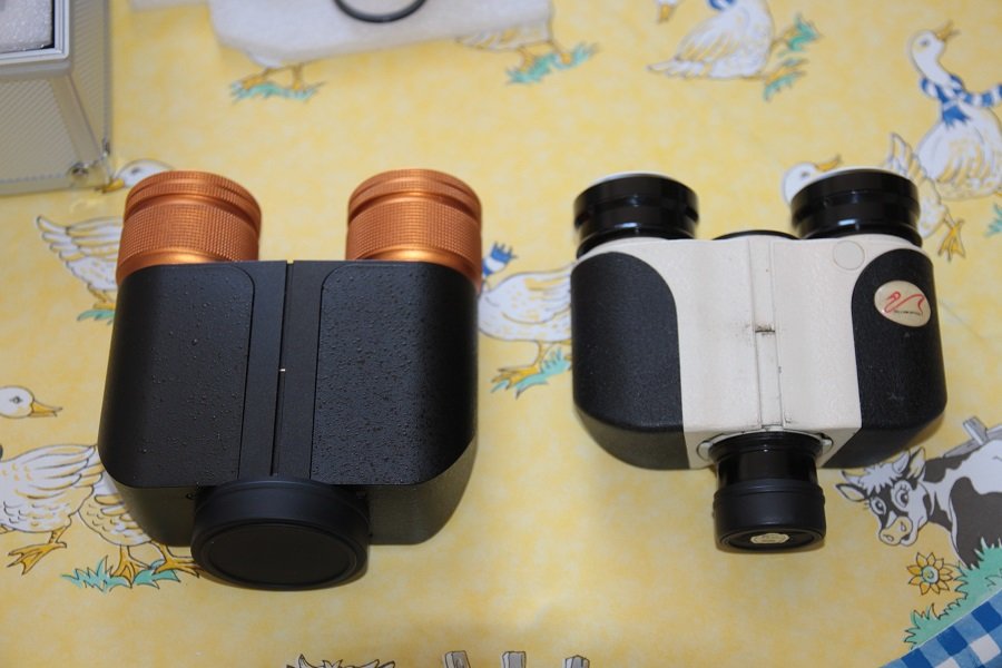

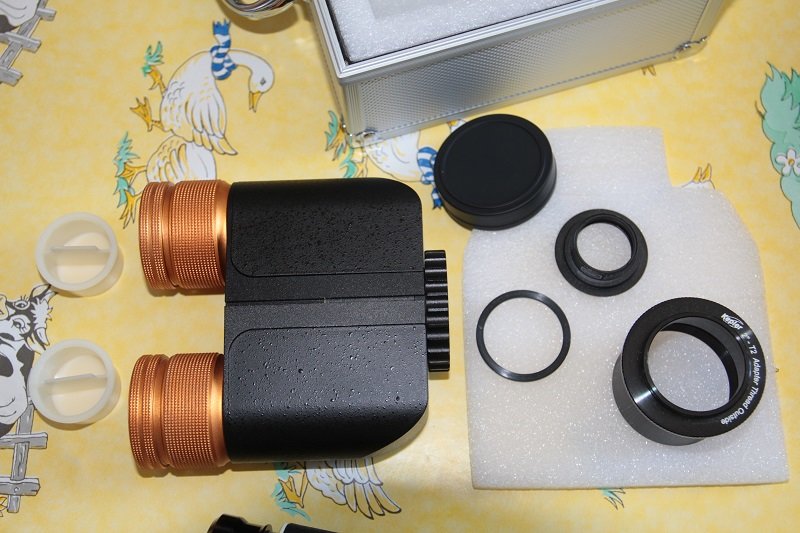

Ci-dessous l'objet en question avec les accessoires complémentaires : rondelle d'alésage pour T2 (indispensable), Glasspath X1,7 et adaptateur T2 coulant 50,8 mm.

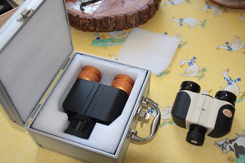

Une fois le tout assemblé, ça rentre dans la mallette fournie d'origine :

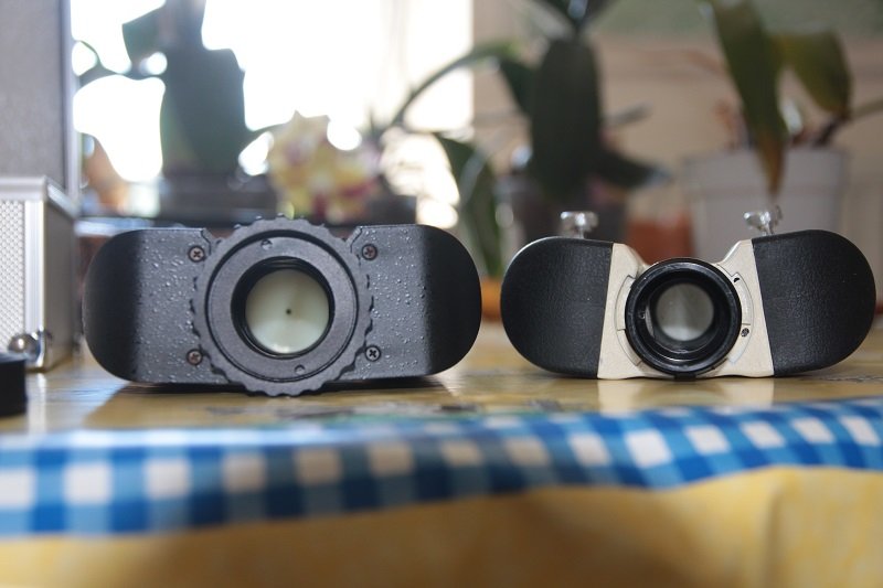

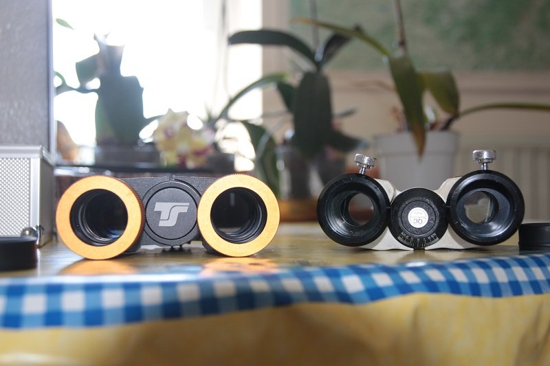

Comparatifs face à ma vieille W.O. acheté d'occase et qui a bien bourlingué :

Le mouvement pour trouver le bon écart interpupillaire est doux, la mécanique est un plaisir à bouger, sans forcer tout en gardant le réglage. Il faut y aller "plus fort" sur la W.O.
Le serrage auto-centreur des P.O. est efficace, même si les oculaires possédant une gorge de sécurité comme les W.O. ne sont pas totalement bloqués : ils peuvent bouger un peu en translation, mais sans tomber !
La compensation dioptrique indépendante pour chaque oeil fonctionne bien, réglage "ferme", idem W.O.
