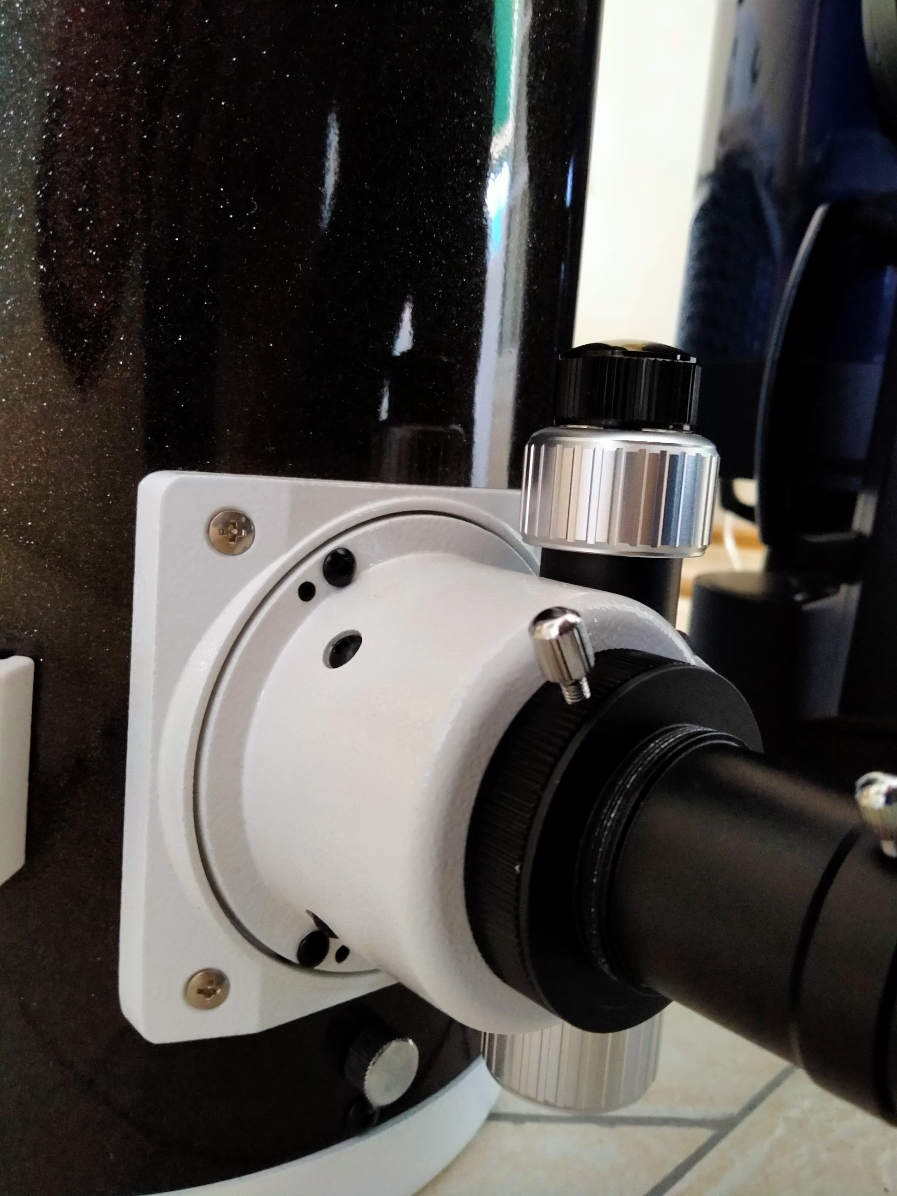

J'ai un soucis avec le porte-oculaire de mon skywatcher 200/1000, en effet celui-ci ne supporte plus la chargé d'un oculaire et "tombe" littéralement, comme s'il n'y avait plus assez de frictions pour supporter un poids. J'ai serré toutes les vis se trouvant sur ou a proximité du porte-oculaire mais rien n'y fait. Sauriez-vous comment régler ce problème ? Merci beaucoup !

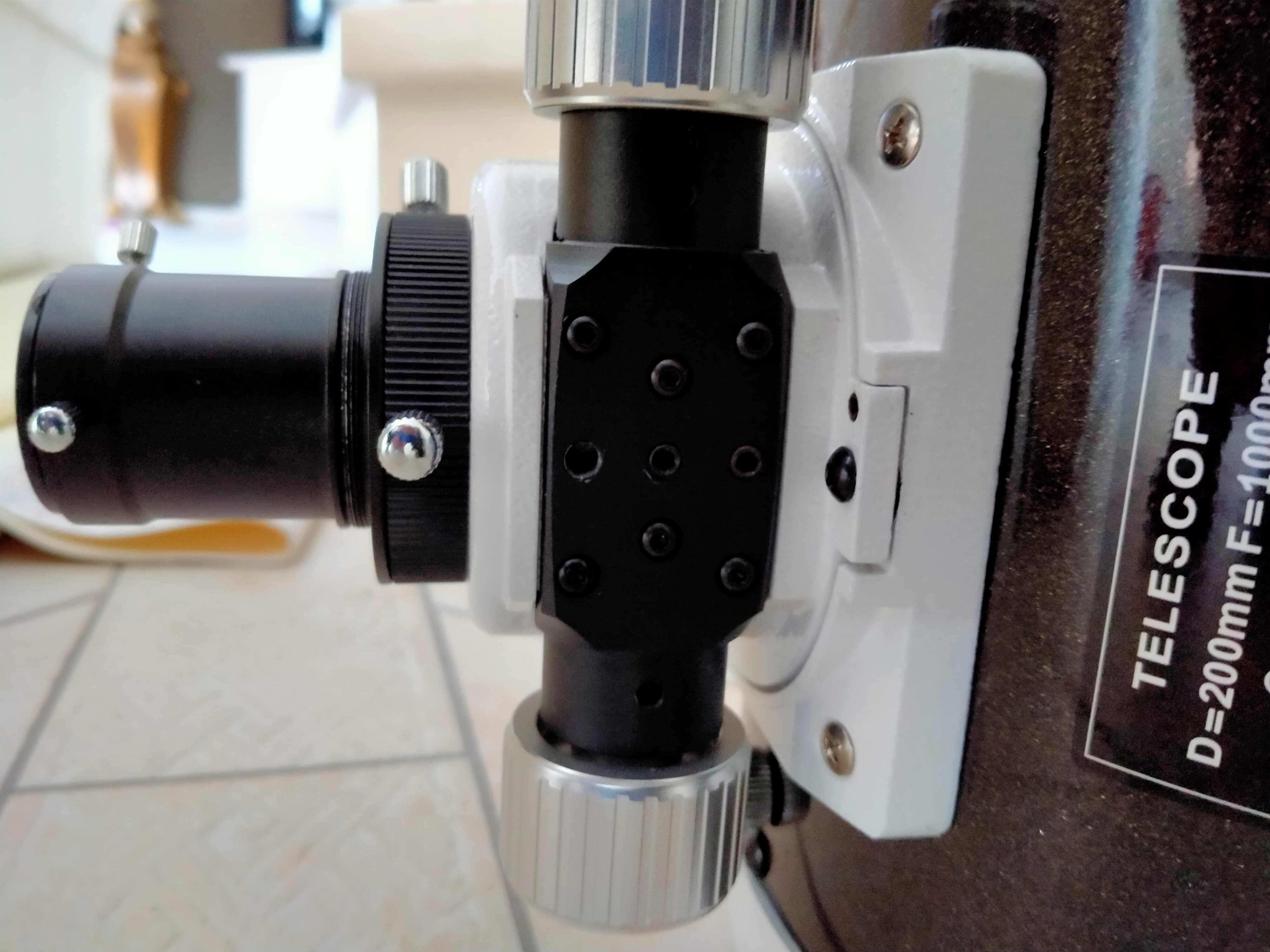

Note : il semble manquer une vis au milieu mais je n'ai aucun souvenir de l'avoir enlevé et mon porte-oculaire se portait déjà très bien sans
Photos des visses que j'ai serré :
Le porte-oculaire, il glisse lorsque je met un oculaire dessus et lorsque je fais la mise au point ça patine et je tourne dans le vide sans que celui-ci ne bouge

C'est bien un problème de serrage du PO. Ça doit être la fameuse vis manquante.
Tu pensais qu'elle n'avait pas d'impact mais finalement en modifiant de très peu le serrage ça change totalement le comportement du PO et il peut ne pas bouger si ça ne sert pas assez.

La vis manquante c'est le frein .
La doc pour le réglage :
https://teleskop-austria.at/information/pdf/SWN1507eq3_Skywatcher_Crayfor-Auszug_justieren.pdf
La traduction de la partie importante :
Citation
Résumé rapide:
desserrez d'abord la contre-vis, la vis d'arrêt de mise au point et les deux vis à gauche et à droite de la vis de réglage de la tension au milieu de la plaque de roulement du porte-oculaire crayford. Serrez ensuite (ou desserrez) la vis de réglage de la tension, de sorte que le tube de mise au point ait une bonne adhérence et ne glisse pas tout seul. Maintenant, serrez soigneusement les deux vis à gauche et à droite de la vis de tension, elles sont là pour paralléliser exactement le roulement en téflon à l'arbre de crayford et pour limiter la pression de la vis de tension. Ne les serrez pas vraiment, elles doivent simplement toucher ! Vous pouvez maintenant resserrer un peu plus la vis de tension et la contrebalancer avec les deux vis gauche et droite. Vous pouvez mettre une petite quantité de pression supplémentaire, car dans la partie finale, vous pouvez régler cela avec la contre-vis, placée au milieu et à proximité du tube du télescope.

Mauvaise idée: les vis pour régler l’inclinaison de l’axe doivent être assez déserrées.

J'aurais tendance à te dire de tout démonter en otant les quatre vis latérales (mettre le PO "tête en bas"). Attention, il y a sans doute quatre petits joints sous ces vis qu'il vaut mieux éviter de perdre.
Tu pourrais ainsi comprendre le fonctionnement et tout nettoyer (y compris les quatre petits roulements à bille qui doivent se trouver sur le dessus).
Après remontage, le réglage se fait avec la petite vis centrale qui va serrer la tige sur le tube, les deux vis latérales agissant à l'opposé.
La vis qui te manque est sans doute celle qui sert à bloquer le tube. Utile pour la photo essentiellement, donc on peut très bien s'en passer.
