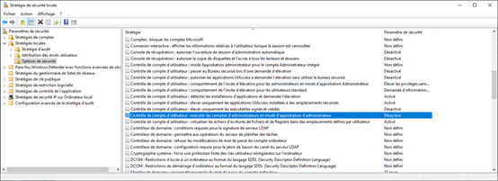

3 - Modifier la stratégie de sécurité locale (autorise l'exécution d'un raccourci en admin au démarrage de Windows)
Menu Démarrer -> Outils d'administration Windows-> Stratégie de sécurité locale
Stratégies locales -> Options de sécurité
Contrôle de compte d’utilisateur : désactiver "exécuter les comptes d'administrateurs en mode d'approbation d'administrateur"
