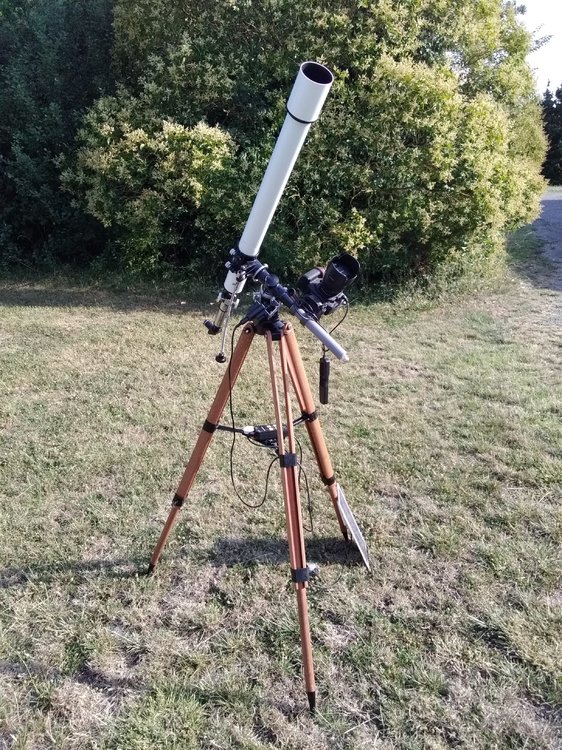

J'adore son joli barillet réglable avec vis poussantes/tirantes. J'ai quand même collé de la feutrine noire à l'intérieur du tube allonge du PO, ce qui a considérablement augmenté le contraste sur les objets brillants ou en utilisation diurne.
IMG_20200721_190658.thumb.jpg.4fca755755f1ccb74ac23d57c75845b2.jpgIMG_20200721_190720.thumb.jpg.96a47a142b6af645e87c1f3a13645358.jpg

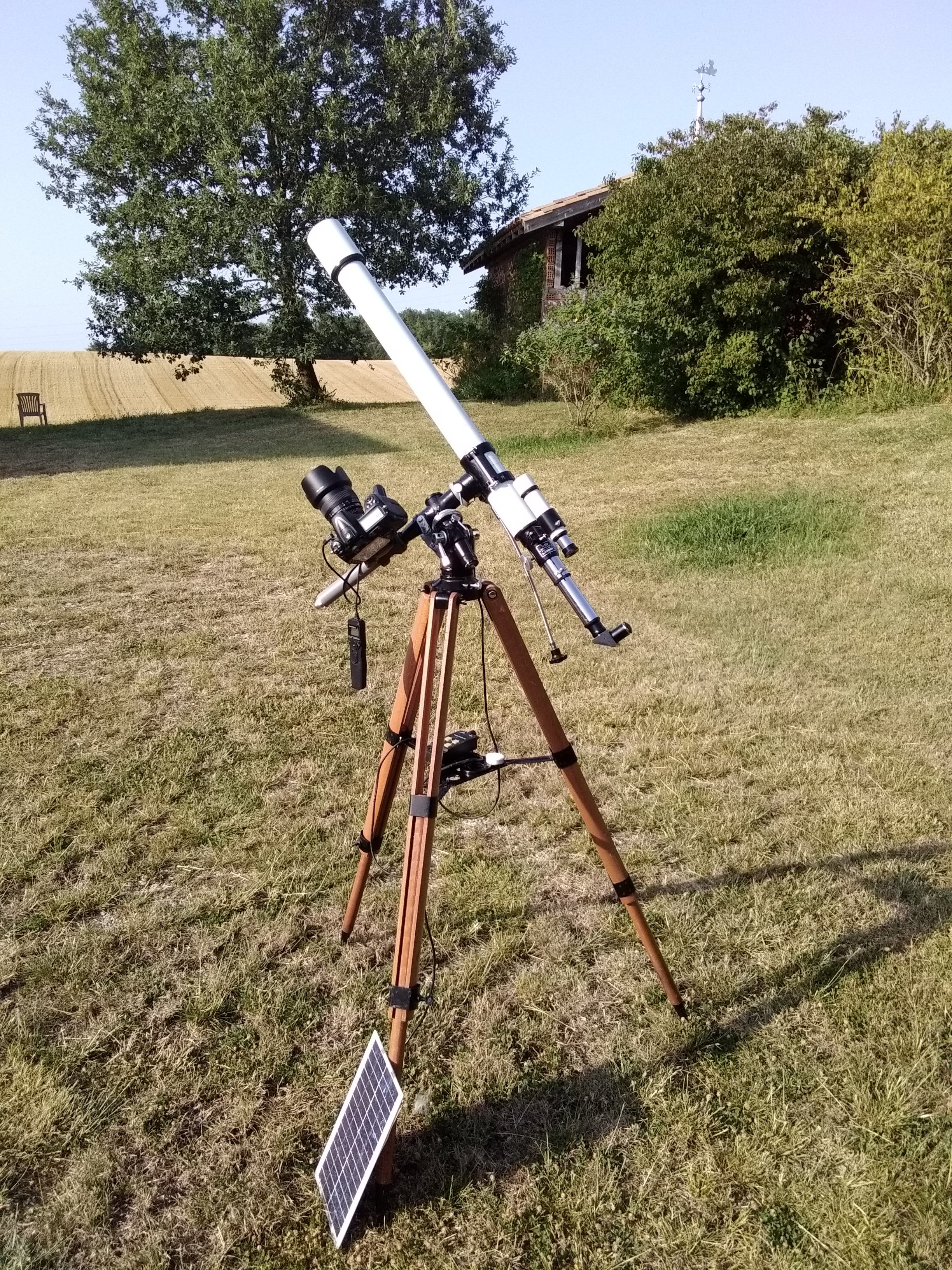

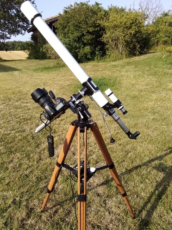

Comme j'avais un vieux moteur de 114/900 Meade et que sa vitesse de rotation collait avec cette monture, j'ai fait un montage (sans modification ou perçage et totalement démontable) pour avoir un suivi. Au dos de la raquette j'ai monté au velcro un pack NIMH de 6V qui se recharge avec un petit panneau solaire, c'est très pratique.
Je l'utilise pour mes classes découvertes en astro pour montrer le Soleil en projection, ce qui permet de charger aussi les accus. Le soir, pour les veillées je démonte le tube optique et monte à sa place le tube de ma SYW AE-61 équipée d'un adaptateur 36.4/31.75 mm plus adapté aux oculaires contemporains. Avec le tube SYW, la lune vue avec un Clavé 30 mm est un émerveillement. D'ailleurs les enfants ne s'y trompent pas et certains préfèrent cette image à celle pourtant impressionnante du dobson 200/1200 à miroir Astam que j'utilise pour mes veillées.
Comme vous le remarquerez, je n'ai quasiment que du matos vintage pour mes animations !
Pour immortaliser Neowise, je viens de réaliser un autre montage non-destructeur pour mon boîtier D300. Comme la barre de contrepoids est filetée en M12 (il sont sympa les japonais), je l'ai remplacée par une tige fileté munie d'un manchon PVC de 32 mm permettant le montage de la moitié d'une tête de pied photo Velbon ce qui permet un grand débattement en déclinaison . Le boîtier sert de contrepoids et ça a l'air de bien fonctionner.
