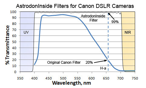

Du coup j'ai pensé au defiltrage astrodon, mais si j'ai bien compri cela sera moins sensible dans les ir ?
Voir davantage
Non, le rouge des nébuleuses n'est pas coupé. Astrodon est une très bonne solution.

Avec un défiltrage partiel forcément, la sensibilité dans les IR sera dramatiquement réduite : les IR sont coupés tout simplement.
Mais la raie d'émission H alpha se situe dans le rouge et non dans l'infrarouge.
Quand au refiltrage Astrodon, ça ne te sera pas utile si ton APN n'a pas d'usage hors astro.

l'astrodon si je ne dis pas de bêtise c'est surtout pour avoir une balance des blanc exploitable en diurne.

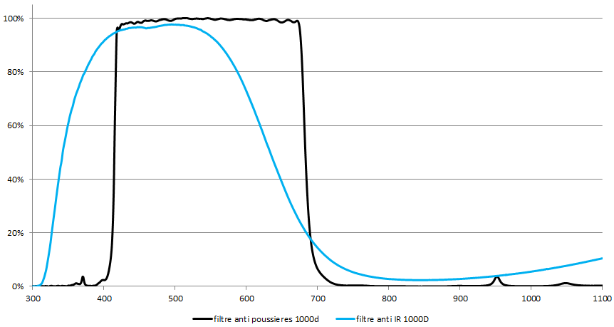

Sur mon 1000D j'ai un filtre bleu et un anti poussière. A l'époque je n'avais pas les infos, donc j'ai tout retiré, mais j'ai ensuite pris soin de mesurer la courbe des 2 filtres :
Je n'ai jamais eu de filtre astrodon, mais on peut trouver la courbe sur le web :
Pour résumer, au vu de ces courbes, l'astrodon ne fait rien de plus que le filtre anti-poussière déjà présent. En réalité il filtre même un peu moins.

Il permet entre autre de conserver l'autofocus en rajoutant une épaisseur de verre équivalente au filtre enlevé. Ainsi, le chemin optique est équivalent et pour l'autofocus, il n'y a pas de différence.
Dans le cas d'un défiltrage partiel, l'autofocus peut (mais sans garantie) fonctionner car le chemin optique n'est pas trop modifié.

@Hans Gruber intéressant ces courbes.
perso j'ai aussi retiré l'anti-poussière (du moins si c'est bien celui qui a un piezo pour le faire vibrer) vu que je lui ai fait un rayure en plein milieu en l’échappant...
la courbe que tu montres ressemble beaucoup à celle de mon filtre L3 astronomik.
