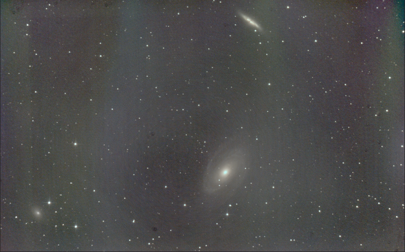

Cela fait maintenant 3 mois que je débute dans l'astrophoto. J'ai une monture heq5 pro et un tube 150/750 de skywatcher. Hier j'ai pris des photos de M81 et M82 que j'ai empilé avec SIRIL. Comme toujours, il y a un cercle lumineux au centre de la photo pré-traité et stacké. J'ai prit 20 poses de 5 minutes en ISO 400 autoguidé par une asi178mc. Pour le coup, j'ai pas prit de flat mais par contre j'ai pris 2 darks et 50 offsets. J'ai un APN canon 100d totalement défiltré et c'est pas la première fois qu'un cercle lumineux fait son apparition. Quand je compare mes photos avec d'autres amateurs qui ont le même matos que moi et qui sont situés dans une zone très pollué, je trouve que c'est incomparable tellement les qualités de mes photos sont merdiques. Pour info, je suis situé en banlieue Marseille, à côté d'une autoroute. La nuit il fait sombre ( pas de lampadaire ) et malheureusement les phares des voitures éclaires à leur passage.

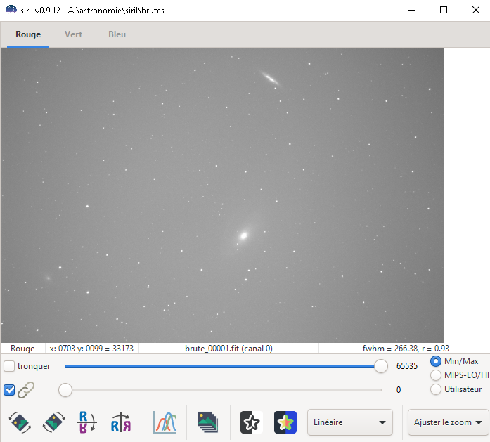

Je ne vois pas de cercle lumineux sur ta brute, juste du vignettage classique qui doit normalement partir avec des flats.

c'est une vue en historamme?
on dirait une mauvaise illumination du capteur.
Sinon sur les brutes en linéaire y'a rien qui me choque, a part le vignettage a corriger par flats.

Pas de flats effectués, le vignettage ne peut pas être corrigé.
On dirait un retrait de gradient qui n'a pas marché (sûrement à cause du manque de flats).

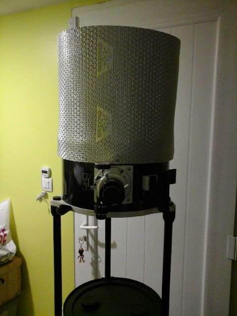

Tu caches l'oeilleton de l'apn, le fond du tube côté miroir avec sac poubelle noir, et pourquoi pas ajouter un pare buée à l'entrée du tube, avec un morceau de tapis de gym au sol, genre Decathlon :

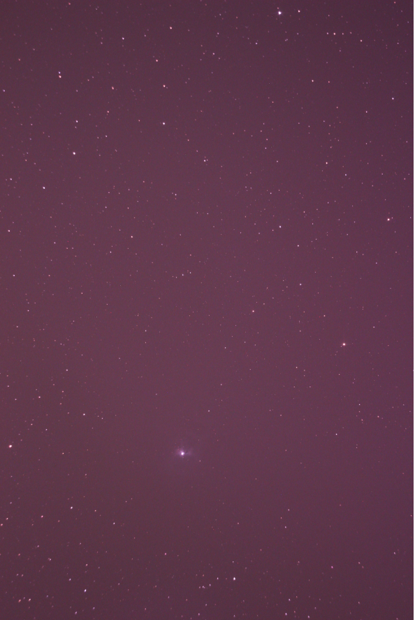

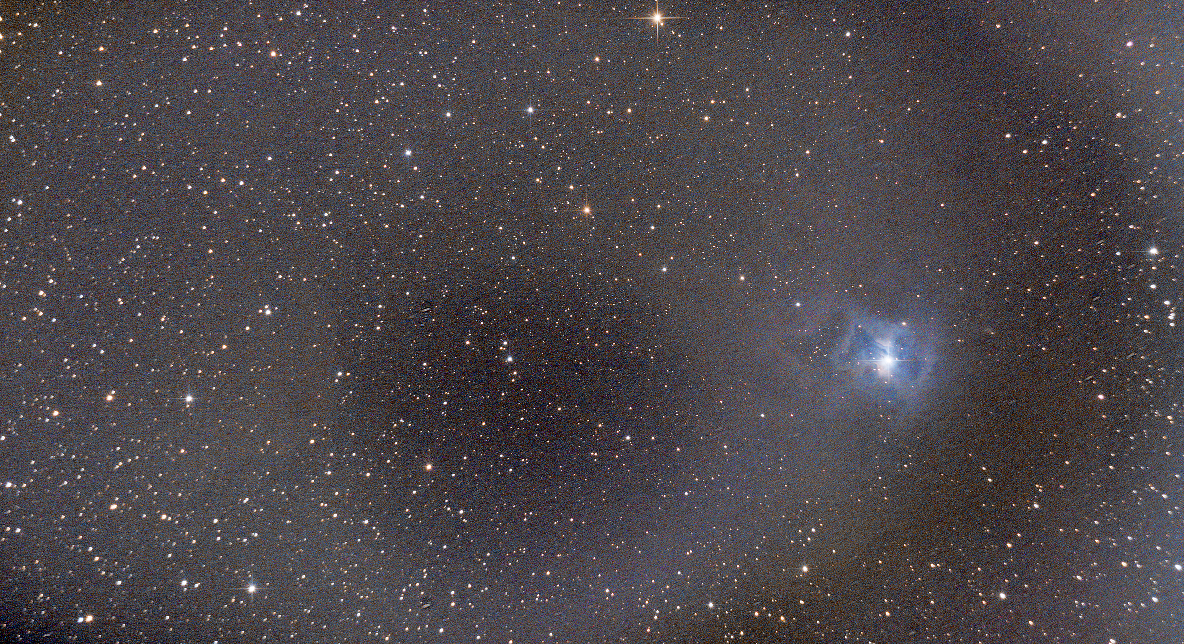

Je relance à nouveau la discussion. Avant-hier j'ai pris en photo la nébuleuse d'iris pour la 1ère fois et visiblement, il y a toujours quelque chose qui ne va pas voici ce que j'obtiens une fois l'empilement réalisé avec Siril et avec un petit post traitement sous photoshop.

Ça ressemble à un petit soucis de dematricage. Tu as quoi dans tes paramètres SiriL ? Tu utiles le bon motif de Bayer ?
Pour le prétraitement j'ai la correction cosmétique, CFA.
Alors je suis pas familier avec les options de Siril je ne fais que suivre les instructions de prétraitement.
Ah j'avais dit ca en voyant l'image sur le téléphone, sur l'ordi je suis moins pour.
Tu peux nous joindre une brute ?
Tu étais à 400 ISO aussi ?
Tes flats sont mal cadrés mais de là à créer une image comme ca... Sans savoir exactement ta procédure c'est compliqué. Essaye ca

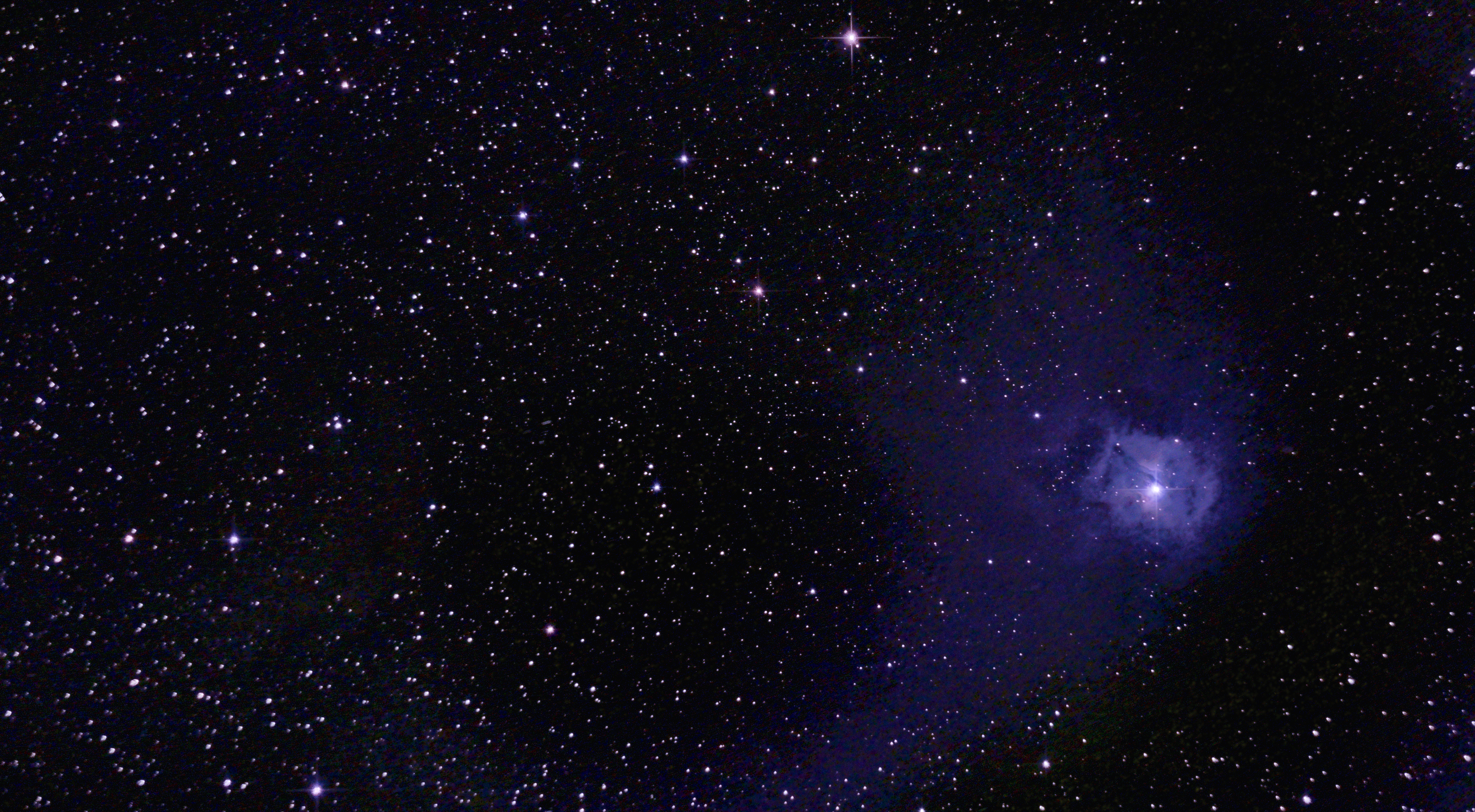

Bon c’est déjà beaucoup mieux, et avant traitement :)
Les couleurs sont bien plus propres, et le bruit plus maitrisé.
Par contre toujours ce rond. J’ai quand même l’impression qu’il vient en partie des flats, ou fuite de lumière
