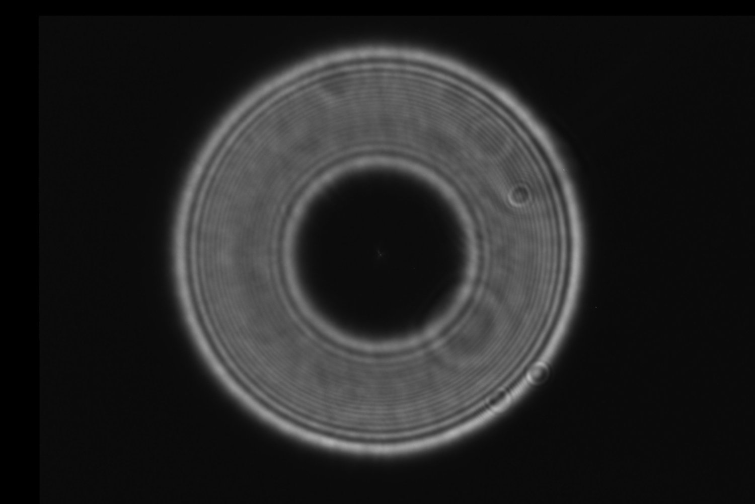

Etape 2 : une fois la nuit tombée, allumer l'étoile, défocaliser pour faire apparaître l'ombre du secondaire. Bien augmenter le gain et le temps de pose. Vérifier la centricité. Ajuster la collim si besoin

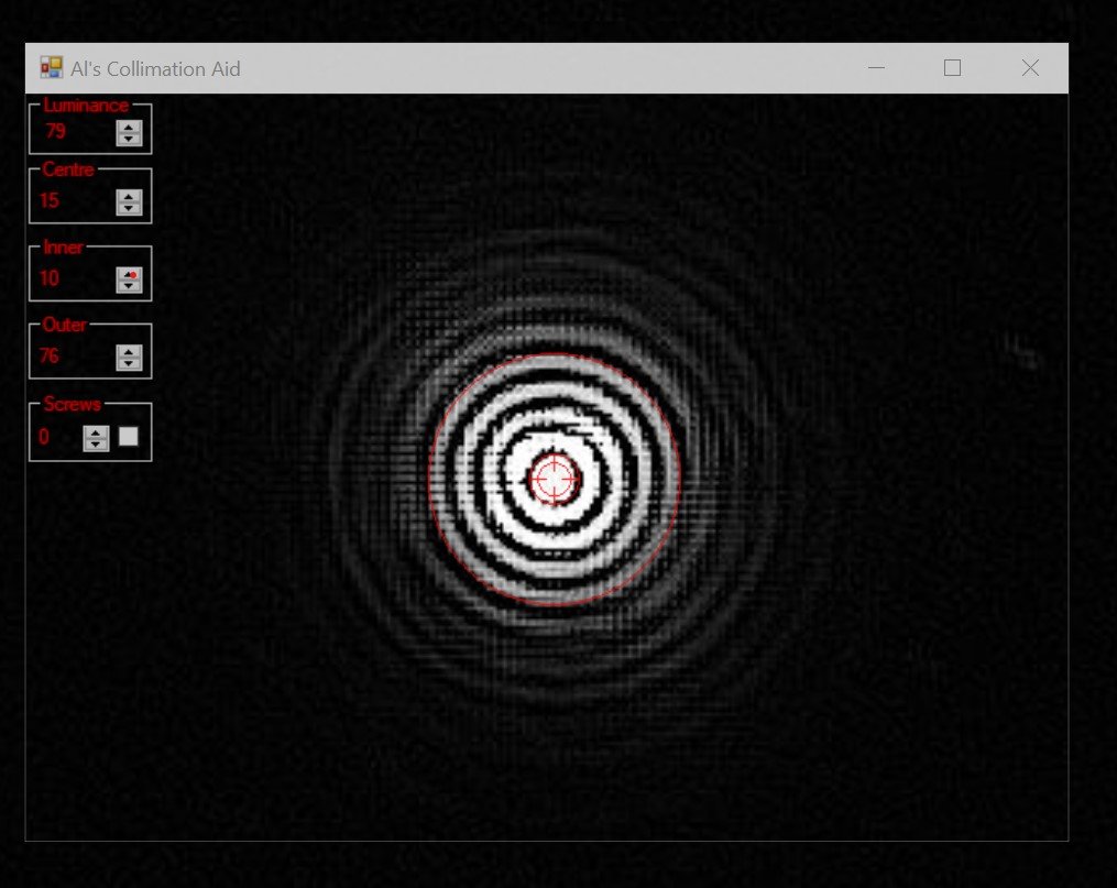

Etape 5 : Utiliser le programme Al's Collimation Aid pour vérifier la centricité des images [ce programme affiche un fenêtre transparente et permet de dessiner des cercles concentriques)

Image 1 : vérification de la centricité sur étoile défocalisée
image 2 : figure d'Airy visible sur image empilée en sortie de AS!3

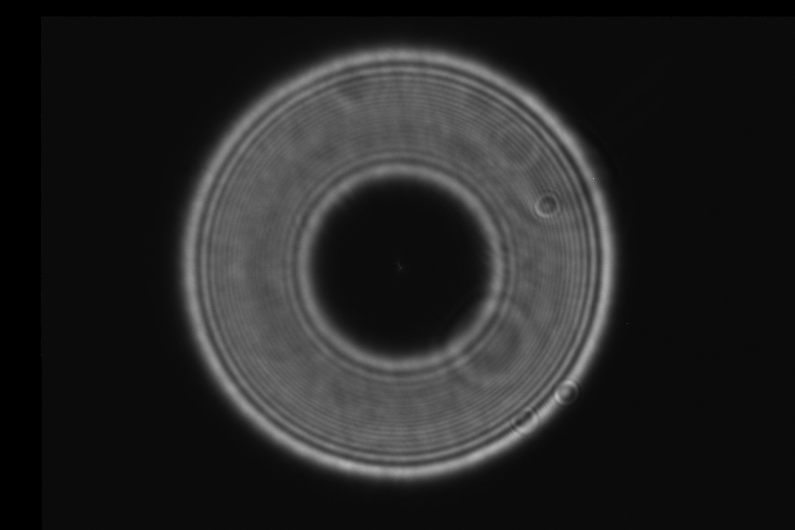

image 3 : figure d'Airy après Registax et stretch
image 4 : Al's Collimation Tool
